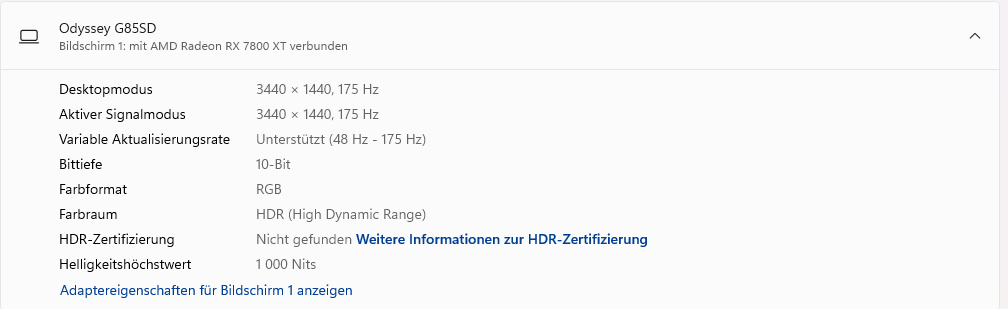

Ich habe HDR eingestellt auf 1000nits das zeigt auch mein windows an bei 8 Bit wenn ich aber bei den Grafikeinstellungen (RX7800XT)
10 Bit einstelle ist HDR auf einmal deaktiviert obwohl es beim Bildschirm aktiv was samsung odyssey oled g8 34dg85suxen.
Kann beides nicht miteinander laufen gibt es nur entweder oder?
Danke
mfg
Chris
Mir war so als wenn HDR10, 10 Bit benutzt.
Reaktionen: zelect0r
Hab da was übersehen es sind eh 10 Bit bei HDR siehe Bild aber wenn ich die 10 Bit bei den Einstellungen einstelle bei dem Grafik Treiber verschwindet die die HDR Einstellung in Windows.
Danke

Macht mein Monitor auch so. Bei 144Hz schaltet er in 8bit HDR, wenn ich HDR aktiviere. Erst mit 120Hz hab ich dann HDR10.
