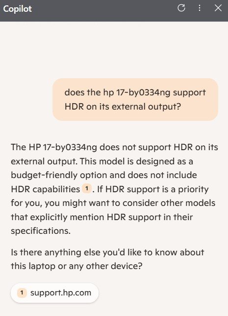

Sieht nich so aus, als würde das Lappi das unterstützen
Das HP Notebook 17-by0334ng verfügt über folgende Anschlüsse:
  • 2 USB 3.1 Gen 1 (nur Datenübertragung)
  • 1 USB 2.0
  • 1 HDMI 1.4b
  • 1 RJ-45 (Ethernet)
  • 1 Kombianschluss für Kopfhörer/Mikrofon
  • 1 SD-Kartenleser
HDMI 1.4b kann offiziell kein HDR (Kam mit 2.0a) und 4k auch nur mit 30hz ;) Sind halt nur 8.16Gbit/s
