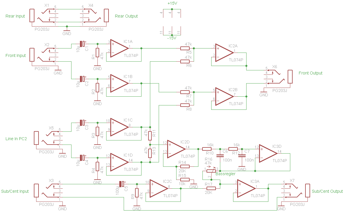

ich könnt dir da nen kleinen kasten bauen, der die beiden signale vom PC mischt und nicht kurzschliest

da dun 5.1 hedset hast, kann ich dir auch den bass des laptop stereo signals auf den basskanal des headsets legen

Kannst du vllt mal nen Schaltplan anfertigen? Ich denk basteln würd ich mitn Kumpel zusammen auch selber hinbekommen musst dir da nicht zuviel arbeit machen :)

IC1x ist der Eingangspuffer, dahinter werden die beiden Stereo Inputs miteinander gemischt zum Frontoutput
Zudem wird der PC2 eingang zu mono gemischt und alle frequenzen über 100Hz abgeschnitten und dann mit dem Basskanal des haupt PC gemischt, mit dem bassreler kann man die lautstärke noch einstellen, falls der regelbereich nicht groß genug ist -> 100k einsetzen

Mein Kumpel meinte, dass die ganzen Einzelteile teuer werden könnten (ca. 60eu).
Zudem kennt er sich bei den Operatoren nicht aus..wieviel würdest du verlangen? ich glaub kaum das wir beide das hinbekommen xD

ich hab 3 TL074 verbaut das stück kostte 15 cent!
nur die klinke stecker könnten etwas in den preis gehen+die kabel zu den PCs
wenn ich ne platine selber ätze kostet das 7€ die platine (euroformat)
nen gehäuse gibts auch schon relativ günstig und dann noch die stromversrogung fürn par €
10 klinkebuchsen stereo kosten 5€

Was schätzt du wieviel Strom das ganze schluckt?
Könnt man evtl. das ganze übern PC betreiben (12v/5v) hab da zwar jetzt was mit 15v gelesen aber da könnt man sich nen Netzteil sparen? (ja ich weiß ich bin Anlagenschlosser kein Elektriker xD)

das ganze ding dürfte nichtmal 1W ziehen
vergiss den PC, die spannungen sind viel zu versaut (störungen auf den leitungen)
