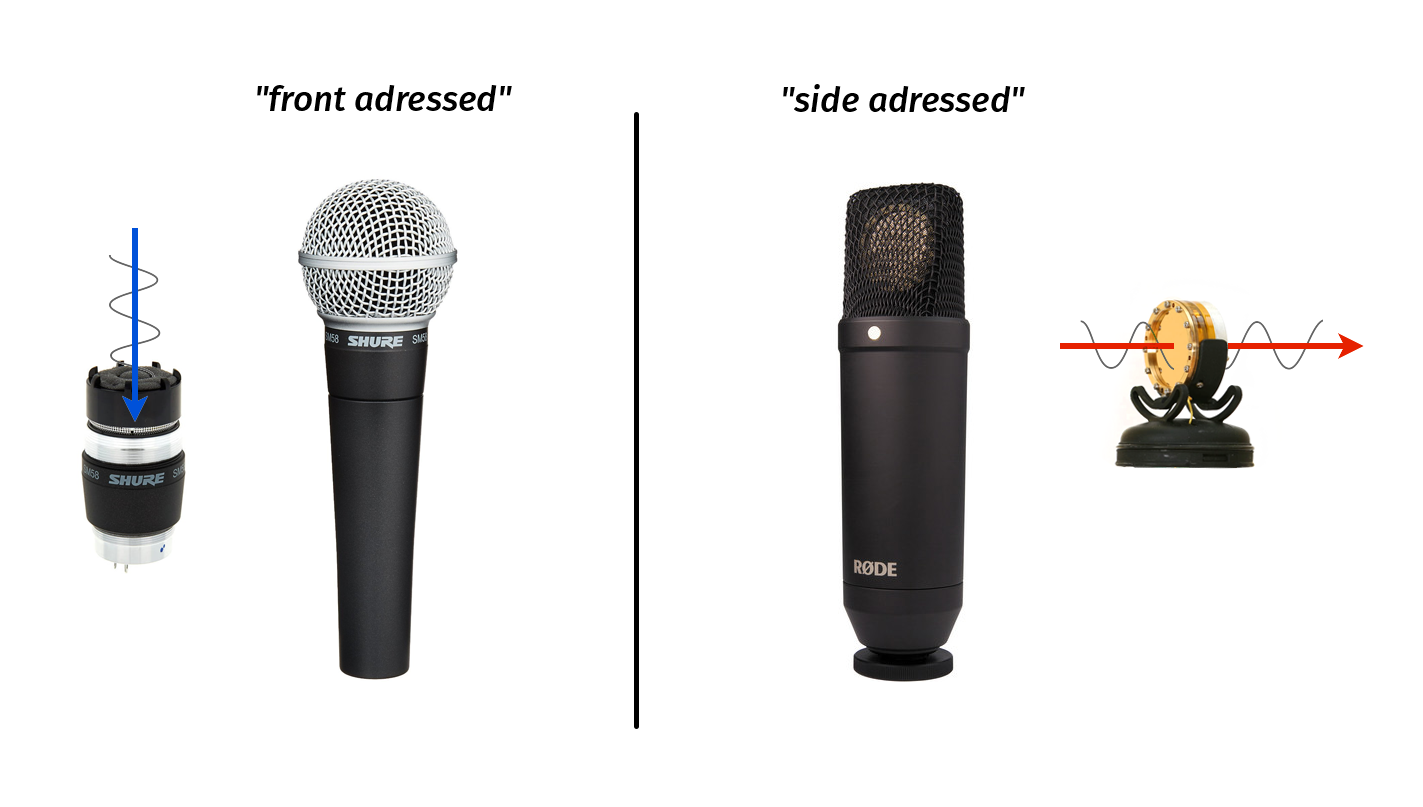

Wenn man oft Probleme mit Hintergrundgeräuschen hat, dann sollte man ein Mikrofon mit längsgerichteter Kapsel nehmen. Auch "front adressed" genannt.
Die sind grundsätzlich unempfindlicher, da die Kapsel nicht wie bei den üblichen Studio-Großmembranern frei "schwebt", sondern rundherum in ein Gehäuse eingefasst ist.
Ob Kondensator oder dynamisches Mikrofon ist eigentlich erstmal egal.
Dass dynamische Mikros grundsätzlich unempfindlicher wären, würde ich sogar fast schon als Mythos bezeichnen. Das "unempfindlich" bezieht sich höchstens auf den Übertragungsfaktor (so zu sagen den Wirkungsgrad). Diese Mikros sind nämlich deutlich leiser und fordern dem Vorverstärker ordentlich Leistung ab. Selbst die +60dB meines RME Babyface Pro haben einem SM 58 nicht gerreicht, um es auf gewohntem Abstand von 20cm besprechen zu können. Da bleibe ich dann doch lieber beim Altbewährten :p
