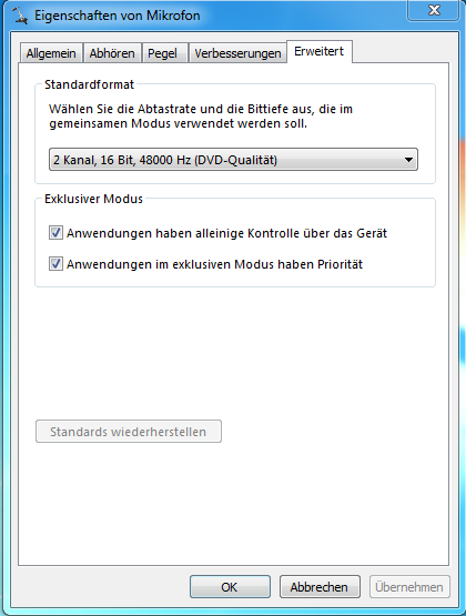

Hast du in den Windows Aufnahme-Einstellungen auch alle Pegel kontrolliert? und auch mal die Haken raus genommen, das Dritt-Software die Funktionen kontrollieren dürfen?
https://www.youtube.com/watch?v=nXmjocR8Jik
Ich kenne mich da jetzt auch nicht so aus. Welche Windows Aufnahme-Einstellungen meinst du? Welche Haken soll ich rausnehmen?

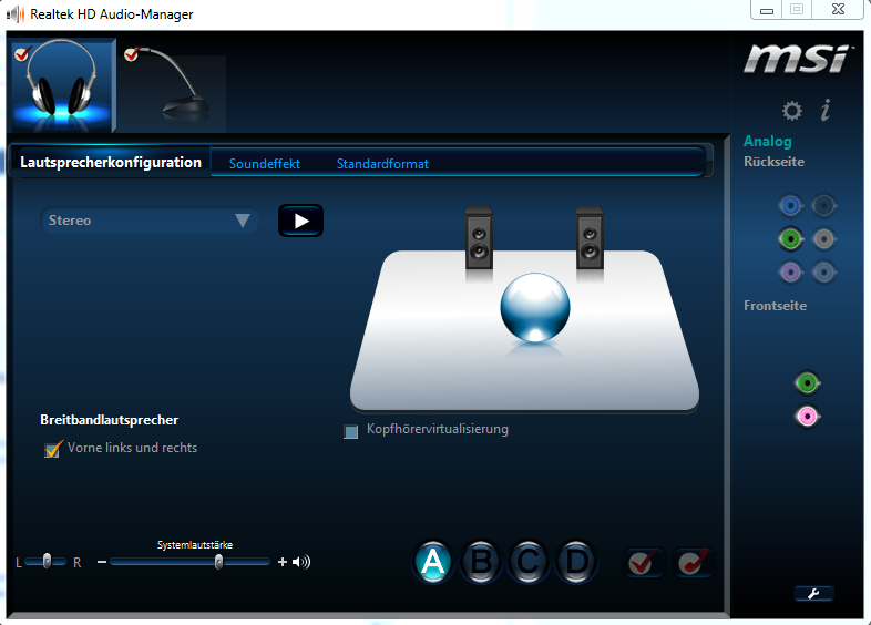

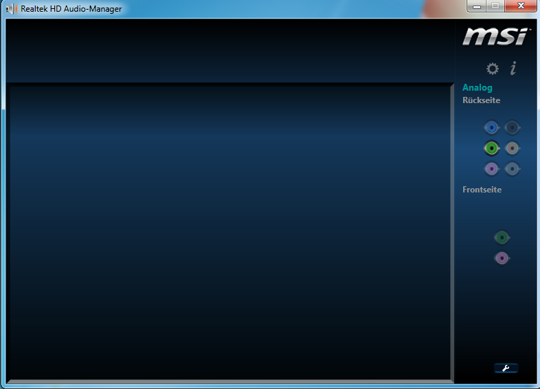

Wenn ich das über USB anschließe dann habe ich kein Zugriff mehr auf den Realtek HD Audio-Manager. Das funktioniert nur wenn ich es direkt Onboard anschließe.

Wie gesagt wenn ich das Headset direkt mit Klinke Onboard anschließe dann funktioniert alles wunderbar. Ich habe dann auch Zugriff auf den Realtek HD Audio Manager und auch bei den Wiedergabegeräten habe ich viel mehr Möglichkeiten.
Das alles ist über USB nicht Möglich !!!

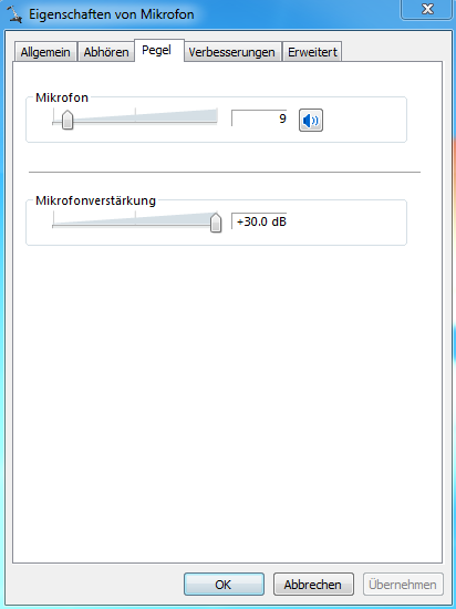

Genau. Und dann kannst Du neben dem Pegel auch noch die Mikrofonverstärkung erhöhen:

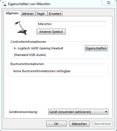

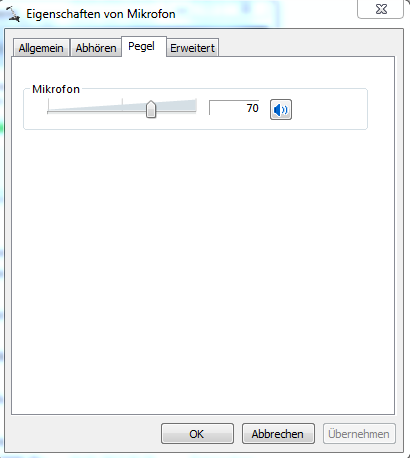

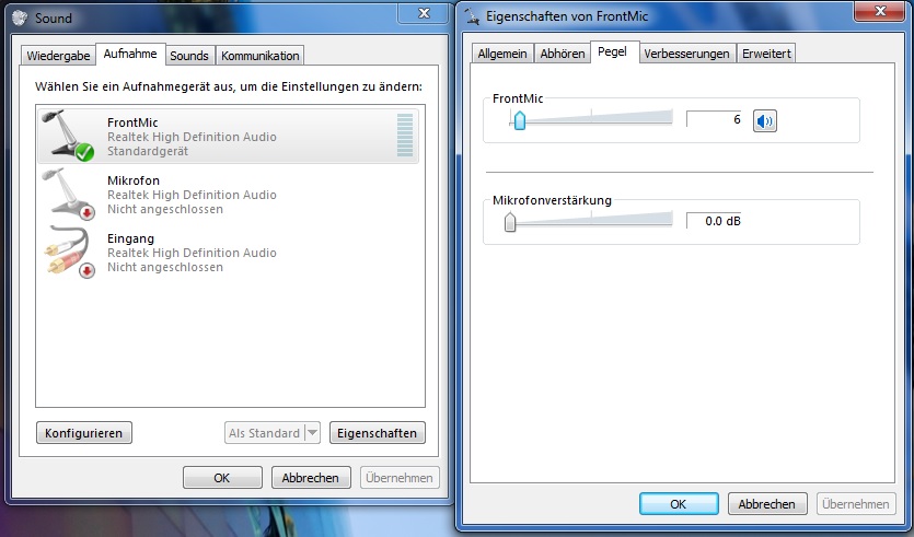

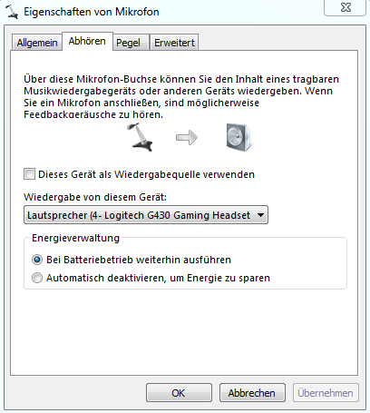

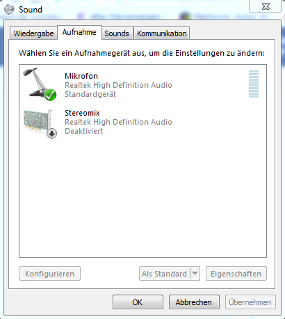

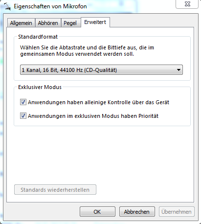

Das kann ich leider nicht. Ich habe das gestern nochmal getestet. Die Mikrofonverstärkung konnte ich nur einstellen wenn ich es mit dem Klinkenverlängerungskabel angeschlossen habe.

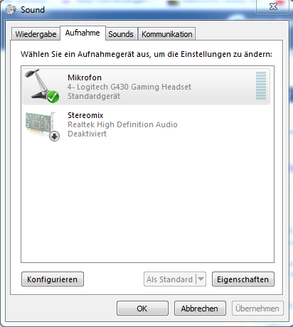

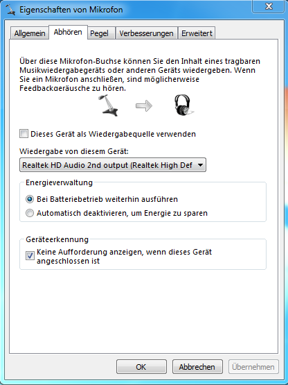

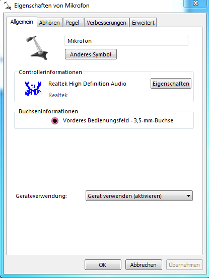

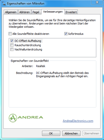

Mit USB Anschluss:
Mit Klinkenverlängerungskabel:
