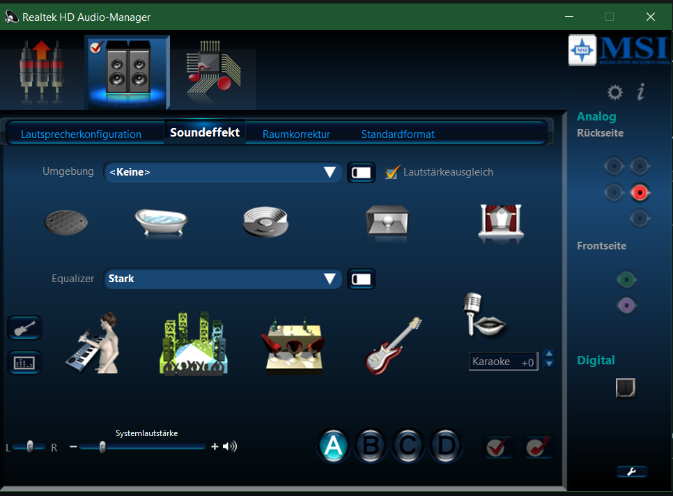

Der Lautstärkeausgleich wurde im Manager unter Soundeffects aktiviert, Ja?
Dann gibt es im neuen Treiber auch eine Kopfhörerimpedanzerkennung und eine verstellbare Kopfhörerleistung.
Den Equalizer auf STARK gesetzt haut enorme Auswirkung auf die Lautstärke!

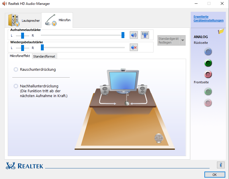

Ah sorry, das habe ich zu spät gelesen. Leider gibt's die Option im Realtek-Manager allerdings nicht bei mir.
Screenshot anbei.
EDIT: Shit, ich glaube ich habe mich ein bisschen falsch ausgedrückt, oder? Es geht mir um das Mikrofon, nicht um den Sound vom Headset. :(
Diese Option müßte es auch bei dir unter Lautsprecher > Soundeffekt geben. Der SKIN bei dir ist auf AsRock angepasst. Da AsRock keine eigenen Skins bei Realtek hat, wird der Standardskin installiert.
Die älteren Realtek Treiber, die auf einer CD/DVD dabei sind, oder auf der Boardwebseite zu finden sind, haben in der neuen Windows 10 Build 1909 Probleme ... insbesondere mit den Windows Updates von A-Volute, die im Updateverlauf unter Treiberupdates gelistet werden. Vergleiche dazu den Updateverlauf > Treiberupdates.
Da du jetzt den Realtek 8881.1 installiert hast, hilft vielleicht auch das Update auf 8885.1, welches auch auf der von mir verlinkten Seite angeboten wird. Hier handelt es sich um einen Generic Treiber für Problemfälle, der nach der Installation des 8881.1 manuell eingebunden werden muss.
