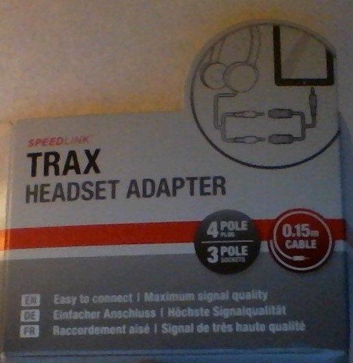

Kann es sein, dass du dir einen Y-Adapter gekauft hast, der normalerweise dazu da ist mehrere Kopfhörer an einen Kopfhöreranschluss anzuschließen? Das wäre dann das Problem, denn du benötigst den weiter oben von Darkseth88 vorgeschlagenen Headset-Adapter.
Optisch erkennst du den Unterschied daran, dass der richtige Adapter 3 schwarze Ringe am Stecker hat, der falsche lediglich 2.

Hast du denn wirklich so einen Y Adapter, der als headset adapter classifiziert ist, oder einen NORMALEN Y Adapter, der aus einer klinke 2 klinken "verdoppelt"? Denn der würde nicht funktionieren.
Der Headset adapter teilt nämlich mikrofon kanal und Kopfhörer kanäle auf^^

Ist der vll speziell auf Apple geräte (tablets/iphone) zugeschnitten? Die haben nämlich ne andere Pinbelegung. Könnte daran liegen (Falls dein anschluss im Laptop nicht kaputt ist, denn das hab ich auch schonmal gesehen ^^)

Die "Apple" Belegung ist die CTIA Belegung und wird heute i.A. verwendet.

Neuere Geräte haben alle CTIA. Kommt denn beim Kopfhörer irgendwas raus?
Selbst wenn es die falsche Polung wäre, müsste ein blechernes irgendwas ertönen. Zumindest bei In-Ear-Headsets mit Kabelmikrofon ist das so.
Wenn der Ton normal rauskommt aber das Mikrofon nicht funktioniert, aber das Notebook einen Kombi-Anschluss hat, dann läuft irgendwo was schief.
Eine USB-Soundkarte wäre in dem Fall eine möglichkeit. Ob das Billigding was taugt, bleibt fraglich, wenn es hörbar rauscht nicht.
