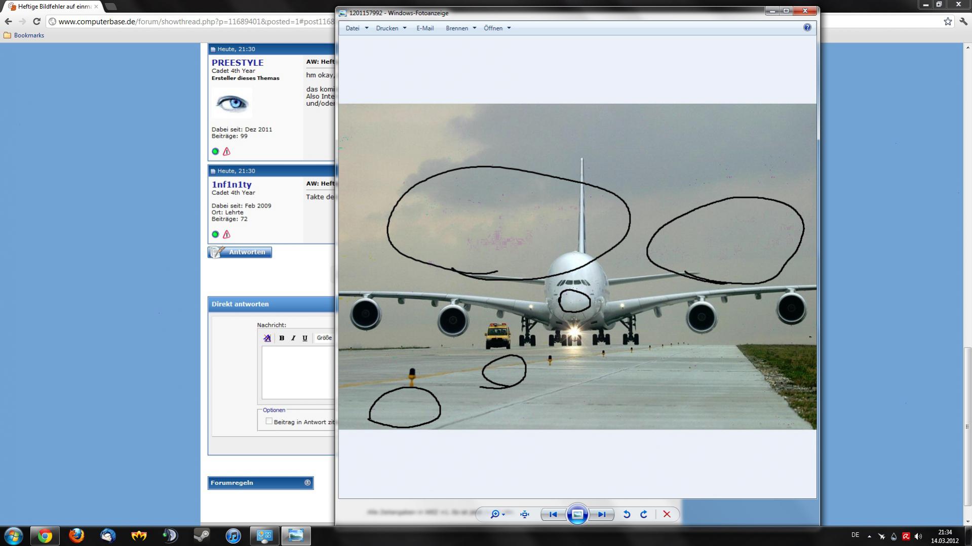

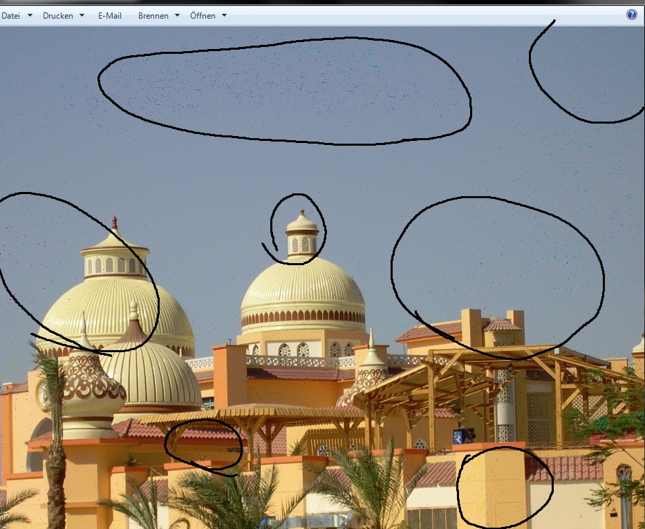

Hey zusammen,
ich habe seit gerade eben (PC war den ganzen Tag an)
heftige Bildfehler, auch in BF3 und überall. Ich sehe nur noch Grafiksuppe...
Habt ihr einen Rat woran das liegen könnte ?
GPU defekt ?
Im Anhang habe ich ein Bild hochgeladen

Evtl. überhitzungsproblem. Oder wegen dem OC.
Vielleicht mal mit MSI-Afterburner etwas runtertakten.
Es liegt an der Grafikkarte, aber um zu testen ob der Fehler irreversibel ist, musst du die Karte runter takten oder die Spannung erhöhen.

das komische ist aber, dass diese Bildfehler nicht im normalen Windowsbetrieb auftreten.
Also Internetsurfen etc, habe ich keine Bildfehler, wenn ich aber Bilder anschaue (wie im Anhang zu sehen) und/oder ein Spiel starte, dann habe ich nur noch Grafiksuppe.

HABE OBEN NOCH EIN BILD HINZUGEFÜGT
dort könnt ihr schön sehen, dass die Bildfehler z.B nur beim Bilder anschauen auftreten bzw. wenn ich Games starte. Wenn ich allerdings hier im Internet surfe und mich euch schreibe, dann habe ich keine Bildfehler... Auch bei youtube videos treten die Fehler NICHT auf
