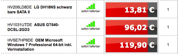

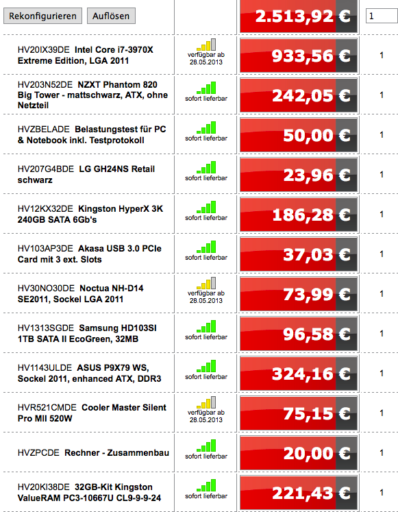

Hallo Zusammen
Ich bin Filmkomponist und brauche für mein Heim-Studio einen neuen Computer.
Kurz zusammengefasst sind vorallem folgende Punkte sehr wichtig:
-extrem leistungsstark
-extrem leise
-(natürlich) er muss sehr stabil laufen
Ich habe auf hardwareversand.de ein System zusammengestellt, basierend auf diesem Modell hier:
http://www.delamar.de/audio-pc/
Die Komponenten sehr ihr in den angehängten 2 Bildern.
Da ich punkto Computer eher Laie als Profi bin würde mich eure Meinung dazu interessieren:
-macht diese Zusammenstellung sinn? funktioniert sie?
-(wo) gibt es Verbesserungspotential?
Meine zweite Frage:
Was haltet ihr von diesem Computer hier:
http://www.houseofsound.ch/project-s-apc-xl-64.html
Ist der Preis von CHF 3'450.- (also etwa 2'760.- Euro) angemessen?
Wäre mein zusammengestelltes Sytem wesentlich besser?
Vielen Dank für eure Hilfe und Beratung!
Johnny
Wenns im produktiven Bereich geht wo man Geld verdient, würd ich eher ein Fertigrechner von Dell, HP oder Lenovo kaufen. Der schnelle Support ist ein wichtiger Aspekt.
Wie wäre es mit einem Xeon als CPU ( für Workstations schneller, jedoch weitaus teurer als der 3970X ) ?
Aus der i7-2011er-Sockel-Reihe würde ich persönlich zum i7-3930k greifen, wesentlich besseres Preis/Leistungsverhältnis.
Netzteil : be quiet E9 400 Watt, reicht locker und ist hochwertiger als dein jetziges ( mit Kabelmanagement: L8-Serie, 430 Watt ).
Dein jetziges ist außerdem ordentlich überdimensioniert.
Muss es ein sooo teures Gehäuse sein ?
Ich würde noch be quiet! Silent Wings 2 mit angeschlossener Lüftersteuerung verbauen.
Möchtest du keine kleine dedizierte Grafikkarte dazu haben ?
Wie sieht es mit einer Soundkarte und weiterer Peripherie aus ?
mfG
Alter.. du kriegst sogar für 800€ maximal nen leisen PC der schnell genug is.. Außerdem ist das eine scheiß zusammenstellung von delamar.. hatte ich den auch schon geschrieben..
Ich nutze 16GB ram, nen i5 und ne SSD, man hört hier kein Mux vom PC, was will man mehr?
gehäuse: es sollte einfach ein möglichst "leises" gehäuse sein, also auch eines das zu einem gewissen grad dämmt...
was würdest du da empfehlen?
Es geht hier nicht um einen Spielerechner.... :rolleyes:
Welches Audiointerface nutzt du?
Wenn du es wirklich leise brauchst, würde ich in diesem Fall eine Wakü kaufen und den Radiator in einen Nebenraum stellen. Das kostet zwar, aber ist dann wirklich lautlos.
Ich würde mal sagen das Fractal Design Define R4 PCGH-Edition, da es oben auch noch geschlossen ist.
Ist es wirklich so das die Programme was du da nutzt mit so vielen Kernen was anfangen können, oder leiden die von delamar zu übertreiben?
Dazu noch ein lüfterloses Netzteil
Übrigens schickt dir hardwareversand den PC nicht mit vormontiertem Kühler wenn dieser über 400g wiegt.
danke für eures feedback!
@henpet
-welche xenon cpu würdest du empfehlen?
-wie kann ich be quiet! Silent Wings 2 mit angeschlossener Lüftersteuerung verbauen. rspektive kann ich die auch bei audioversand bestellen?
-punkto grafikkarte weiss ich nicht so recht, was das beste wäre. ich muss einfach 2 monitore anhängen können und es sollte eine sein ohne lüftung.
-sollte ich eine audiokarte einbauen, wenn ich alles ohnehion über ein externes interface laufen lasse?
@Audioliebhaber
Ich nutze zur zeit noch das (sehr kleine) komplete audio 6 von native instruments,
@Darkscream
ehrlich gesagt weiss ich nicht, ob meine programme mit so vielen kernen etwas anfangen können.
ich arbeite mit cubase 7, und dazu halt mit vielen vst-instrumenten und plugins, die sehr viel rechenleistung brauchen.
daher brauche ich eigentlich einfach für 2000-3000 euro das best mögliche system.
...noch weiter tipps dazu?
vielen dank!
Nein, das Interface reicht. Also ich bin kein Produktionsexperte, eher Laie, aber die RME Interfaces lohnen sich als internes Gerät.
Ich habe mir auch vor 2 Wochen erst nen Rechner für Cubase zusammengebaut und wollte auch erst nen Xeon verbauen. Habe dann aber in einem Steinberg-Forum gelesen, dass Cubase Probleme mit dem Hyperthreading hat und habe deshalb zum i5 gegriffen. Evtl. nochmal bei Steinberg nachfragen, ob Cubase 7 damit zurechtkommt.
Bei deinem Budget kannst eigentlich zum Xeon 8Kerner greifen.
Dazu 32GB RAM, eine SSD wo alle deine Programme und Audiodaten drauf passen, eine einfache passive Grafikkarte und dazu ein Gehäuse mit guter Schalldämmung.
Du solltest dann etwa bei 2500 € rauskommen. Sparen kann man indem man "nur" ein 6Kern Prozessor nimmt.
