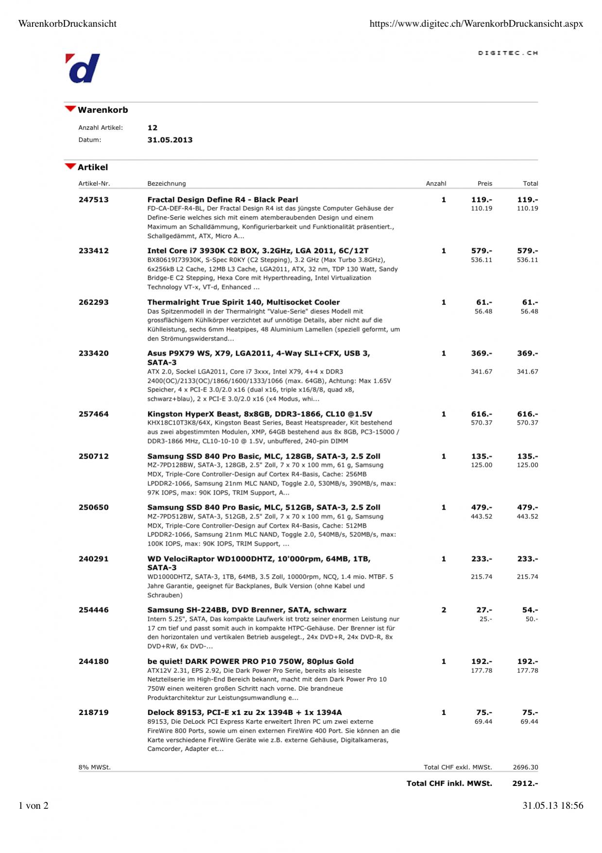

Ich habe mit allen gesammelten infos nochmals eine zusammenstellung zu machen (bei einem schweizer-shop, würde mir dann wohl einiges an porto und zoll gebühren sparen).
was hältst du davon?

Die Zusammenstellung ist gut ABER:
- du hast das überteuerte WS Board drinnen
- beim RAM reicht einer mit 1600Mhz und CL9 (achte darauf dass er nur 1,5V braucht)
- es fehlt eine einfache Grafikkarte (zb Nvidia GT 630)
- 750W Netzteil ist wirklich übertrieben. Die CPU verbraucht normal Maximal 125W, du übertakten vielleicht maximal 200W. Jetzt kannst du noch 50W für eine Grafikkarte und 50W für den Rest des Systems draufrechnen, dann weißt du das 750W VÖLLIG übertrieben ist. maximal 500W solltest du nehmen.
Firewire ist ziemlich ungefragt, daher haben das nur wenige Mainboards.
Hol dir für etwa 25€ einfach eine Firewire-Karte bei Amazon oder so :)
Das normale P9X79 und das P9X79 WS haben Firewire, das P9X79 Pro nicht. Frag mich nicht wieso :D

Hochgetaktetes RAM ist bei einem Sandy-E sinnlos! Es wird max. 1600 unterstützt! Bei gleichem Preis kannst Du auch höher getakteten nehmen, aber mehr macht keinen Sinn! Dann schon eher auf die Latenzen schauen!
Da gibt es auch Tests zu:
https://www.computerbase.de/artikel...speicher-fuer-sandy-bridge-test.1440/seite-34
Will man Speicher auch über die aktuelle CPU-Generation nutzen, kann leicht höher getakteter Speicher sinnvoll sein, aber wir müssen auch berücksichtigen, dass bei nächster oder übernächster Generation eh ein Wechsel von DDR3 auf DDR4 ansteht und Du kannst die alten Riegel eh in die Tonne kloppen!
Was bleibt also, der Tip mit dem 2133er RAM ist ein Griff ins Klo und zeigt ziemlich deutlich, dass der der Dir das gesagt hat keine Ahnung hat!
edit: Bei Deiner Zusammenstellung würde ich mal bei Digitech anfragen was der Blödsinn soll die SSDs falsch zu labeln! Entweder es ist eine 840 Basic ODER eine 840 Pro - aber nicht beides!
In diesem Zusammenhang würde ich auch zur Pro raten, was es wohl auch ist, da die Basic eine geringere Kapazität hat als die Pro!
Jetzt aber noch eine wichtige Frage, warum ein so großes Netzteil? Deine Begründung auf der Seite zuvor ist jedenfalls falsch! Hier gibt es Leute die einen 3930K MIT starker Graka mit einem 450 Watt Marken-NT betreiben! Knapp muss es ja nicht sein, aber über 600 Watt - bitte, nicht sowas......

und wegen netztel: interessanterweise sagen mir einige in den audio-foren (z.b. dem von steinberg) dass ich ein 750W netzteil nehmen soll, und in den computer-foren, wie hier, dass ich nicht mehr als 500W brauche...
da ich selbst keine ahnung habe, weiss ich halt nicht was jetzt besser/sinnvoller ist :-)
hier ein "begründung" aus dem steinberg forum zur frage warum ein 750W:
"So you have plenty of power ceiling for upgrades in the future, also noise/heat, a 700w power supply powering 550w of components will run cooler, then less noise than a 550w power supply running at full bore, the 700w supply will also outlive the 550w."
hats vielleicht auch noch etwas zu tun, weil in der regel einige usb-geräte am audio-pc hängen? etwa keyboards, interfaces etc...?
Nein, USB-Geräte ziehen kaum Strom. Es werden oft so große Netzteile empfohlen weil die Hardware-Hersteller das so "vorgeben". Grund dafür ist, dass es viele schlechte billig Netzteile gibt und man da viel Puffer einplant und die Netzteile nicht am Limit fahren will.
Schau dir hier mal die Messungen an:
Die Testsysteme habe alle einen übertakteten i7 3770K als Grundlage.
https://www.computerbase.de/artikel/grafikkarten/nvidia-geforce-gtx-770-test.2133/seite-9
So zieht ein i7 3770K @4,5GHz und eine AMD HD 7970 GHz unter Last gerade einmal 356W (Gesamtsystem) aus der Steckdose(!). "Aus der Steckdose" bedeutet dass du den Wert noch die Effizienz des Netzteils (nehmen wir mal gute 90% an) multipilzieren musst. 356 * 0,9 = 320,4 W.
Das Netzteil müsste also nur für 320W ausgelegt sein, um dieses System betreiben zu können.
Du hast aber nur eine Mini-Grafikkarte die weniger als die aufgelistete AMD Radeon HD 7750 (Gesamtsystemverbrauch 141W aus der Steckdose) benötigt. Zwar braucht dein übertakteter i7 3930K etwas mehr als ein i7 3770K, aber niemals mehr als 100W zusätzlich.
Also glaube uns bitte wenn wir dir sagen, dass ein gutes ~ 500W Netzteil mehr völlig aussreicht. Auch wenn du 15 USB-Geräte und 5 Festplatten anschließt.

Das entscheidende ist, dass Du ein ordentliches Marken-NT kaufst und keinen Schund! Diese viel zu hohen Angaben werden gemacht, damit auch Käufer von Billig-NT eine Chance haben das System laufen zu lassen, aber die Billig-NT taugen nun mal nichts und sind ein Risiko, deshalb die viel zu hohe Verlustleistung!

edit: Wozu brauchst Du eingentlich die Velo-HD? Diese Ohrenbrecher würde ich mir nicht mehr antun - dann lieber ne ordentliche SSD oder mehrere kleine.

die wurde mir im bezug auf die arbeit mit audio empfohlen...ich habe im system 2 ssd geplant (eine für betriebssystem und cubes, eine grössere für sample libraries)...eine dritte wäre natürlich schick, aber dann schon ziemlich teuer, da diese recht gross sein muss, weil die 3. hd für die projekte gedacht ist...
aber klar, die lautstärke ist schon ein thema...könnte ich sie evt. ion ein gedämte festplattenbox legen? habe irgendwo gesehen, dass es das gibt...?
