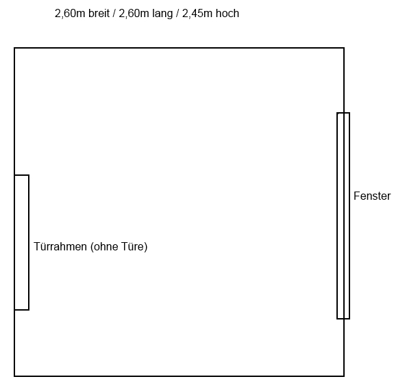

zZ befindet sich das "Heimkino" noch im Wohnzimmer. Siehe auch hier : Klick
Da ich aber immer häufiger mit der Frau aneinander gerate wegen Lautsprechern, Bluray Schachteln und evtl. bald noch Büsten hatte ich überlegt mein "Büro" als Heimkino auszubauen.
Der Raum ist 2,60m breit wie lang und 2,45m hoch. Echtholzpakett.
Genutzt würde der Raum/Heimkino nur für Blurays und Serien. Der HTPC würde mit umziehen und zum seltenen zocken via Pad dienen.
Hardware wäre ja da... also das was im Wohnzimmer steht. Einzig ein neuer Fernseher müsste her. Etweder ein neuer fürs Wohnzimmer oder eben ein neuer fürs Heimkino. Ein Beamer ist bei dem Raum wohl nicht wirklich sinnvoll oder ?
Ich liste mal die Hardware auf die vorhanden ist:
TV: Panasonic Plasma VT50 in 55 Zoll
AVR: Denon AVR 1713
Center LS: Klipsch RC 42 MK2
Front LS: Klipsch RB 61 MK2
Rear LS: Klipsch RS 42 MK2 (Bipole)
Dazu 2x Subwoofer SVS PB-1000 inkl. Antimode
Dann einen schönen Sessel oder TV-Stuhl rein und gut.
Der Sitzabstand zum TV beträgt ca.1,70m ----> Laut THX-Standart 55Zoll = 1,67m (habs gerade selber mal im Wohnzimmer mit HD-Material getestet)
Also Abstand TV geht in Ordnung.
- Der Sitzabstand zum Center-LS ca.1,70m ----> das könnte knapp werden
- Der Sitzabstand zum den Fronts ca. 1,90m --> ebenfalls sehr knapp
- Abstand zur hinteren Wand ca. 0,50m ----> Bipole ca. 50cm über Kopfhöhe oder weniger ?! Besser Dipole ?
Die kompletten Seitenwände (also 2x2,60m) würde ich mit Akustikvorhang MMM 900 abhängen um den Nachhall zu mindern + Großer Teppich auf dem Fussboden.
Fraglich ist jetzt nur noch ob es bei den LS-Abständen zu Problemen kommt. Und kommen in dem kleinen Raum die Subs überhaupt so tief ? War da nicht mal was mit Roomgain ?!
Was meint ihr, bekommt man das akustisch hin ? Oder sollte ich das vergessen und das HK lieber im Wohnzimmer lassen ?
Gruß
Warum sollte es vorne Probleme geben?
Dipole würde ich nicht mehr nehmen. Das war bei Dolby Surround sinnvoll aber nicht bei verschiedenen Kanälen hinten.
Der Raum ist meiner Meinung viel zu klein für so ein umfangreiches Setup, dann auch noch mit zwei Subs. Akustisch ist es vermutlich alles andere als optimal.
1,70 ist ja noch fast Nahfeld, schwer vorstellbar, dass die Lautsprecher da zur Entfaltung kommen, vor allem da in den Klipsch HT Hörner verbaut sind.
Das System passt von der Leistung eher in einen größeren Raum. Aber wieso sollte es nicht klappen? Einfach mal ausprobieren und hören, wie es dir gefällt. Das ja ein direkten Vergleich zu früher.
Natürlich kann das System eher in ein größeren Raum seine Stärke ausspielen, aber ich würde es einfach mal testen.
Da der Raum quasi quadratisch ist, und auch noch so klein, müsstest du auch mit 2 Subwoofern mörderische Raummoden bekommen, aber da du ja nur in deinem Sessel sitzen wirst, könnte man es vielleicht halbwegs erträglich ausrichten.
Musst du einfach testen, ob es dir klingt, du hast den Kram ja nunmal schon da :)
Schickes Wohnzimmer. Meine Frau könnte sich auf den Kopf stellen, ich würde es eher auf einen Streit ankommen lassen.
Gruß
Du musst dir da wegen Roomgain keine sorgen machen. Dein AVR und das Antimode werden das schon korrekt einmessen bzw. ausgleichen. Ach ja deine Rears sind technisch Dipole nicht Bipole. ;)

Und wie mag das nun klanglich wirken im Vergleich zum noch Heimkino im Wohnzimmer ??
Mal eben umstellen und testen ist nicht drin.
Ich bräuchte schon ein paar Erfahrungswerte. Tipps zu anderen LS oder Dämmung ?
Gruß

AT Hans: ich hab es noch nei in so einem kleinen Raum getestet, die LS von dir sind aber auch recht klein (außer die Subs).
Ich gehe davon aus, dass sich das sehr ordentlich anhört, wenn du es korrekt aufbaust/einmisst.
@TE: Wieso ist das Umstellen nicht einfach mal so machbar?
Ist zwar etwas Arbeit, aber bevor du jetzt für viel Geld was neues kaufst, wo du auch nicht weißt, obs gut/besser/schlechter klingt ;)
Außerdem solltest du nicht Hochflorteppich und dann überall Akustikstoff hinmachen, könnte bissl dumpf klingen
Grundlegend ist es möglich, aber es ist gut möglich, dass du da einiges raumakustisch anpassen musst
Ich wollte eigentlich "nur" die Seitenwände (also Tür und Fensterwand) mit Akustikvorhang abhängen, auch wegen der Abdunklung des Raumes. Naja und eben einen kleinen Läufer/Teppich rein. An mehr "Dämmung" hatte ich nicht gedacht. Naja abgesehen von evtl ein paar Regalen für Blurays oder Poster/Bilder/Heimkinodeko.Aber keine Matten an der Front- und Rückwand.
Die Hardware kann ich nicht eben abbauen weil alles sehr gut und versteckt verbaut ist.Im Büro siehts nicht viel anders aus.
Klar versprechen das es wie im Wohnzimmer klingt kann mir keiner aber eine klare Meinung von mehreren Personen unabhängig wäre ja schonmal ein Anfang. Erfahrungswerte werde ich bei solch einem "Projekt" wohl weniger antreffen.
