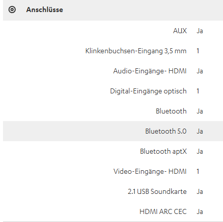

Ich benutze die Teufel One Soundbar 2.1 mit zusätzlichen Sub.
Die Box ist über HDMI / Lichtleiter / USB / & BT connectbar.
https://teufel.de/cinebar-one-106132000
Mit Sub
https://teufel.de/cinebar-one-106142000
