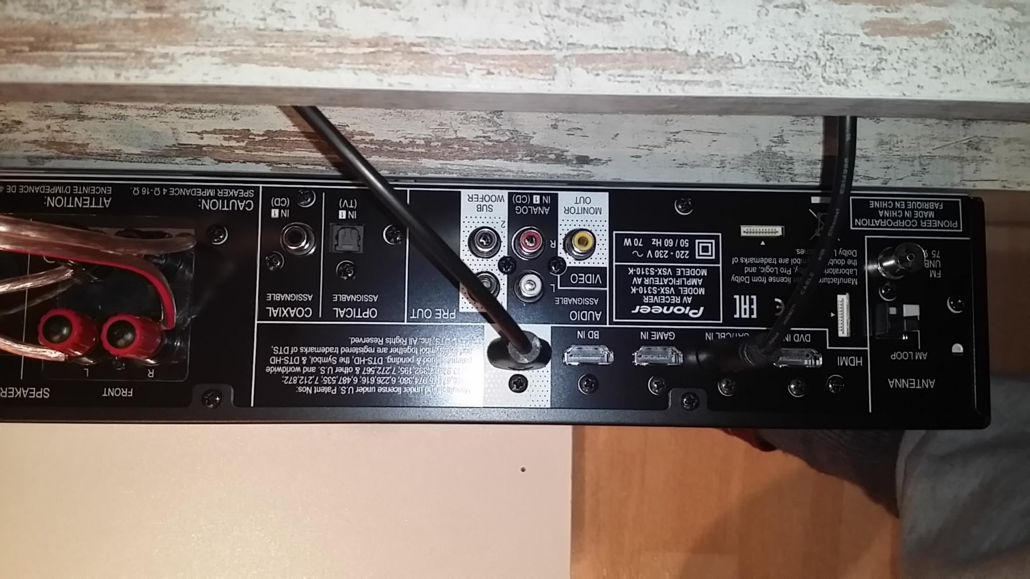

auf dem ersten bild sieht man meinen tv von hinten, da ist rechts das hdmi kabel in 1 und ansonsten ist ja nichts zu gebrauchen??
auf dem zweiten bild stecke ich oben in den gelben anschluss das composite kabel rein?
und auf dem dritten bild kommt das composite kabel in monitor out.

Das OSD geht wie in der Bedienungsanleitung beschrieben ausschließlich über das Composite Kabel welches vom Monitor Out des AVR in den Video In des TVs angeschlossen werden muss.
Natürlich musst Du auf den Video Eingang am TV umschalten und am AVR auf TV bleiben.
Wenn Du dann die Taste Home Menü drückst dauert es etwas bis sich das Menü aufbaut.
hab es hingekommen, dass das home menu angezeigt wird. finde es umständlich, dass ich am tv von hdmi auf video umschalten muss, aber mit dem menu messe ich ja nur ein.
