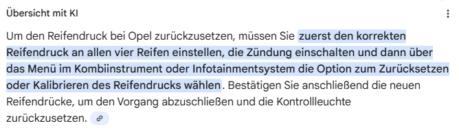

Ich habe jetzt über das Display neu kalibriert und auch neu angelernt, aber es hat sich nichts an der Anzeige geändert.
Nach weiterer Recherche scheint es so zu sein, dass man den Reifendruck mit einem speziellen Gerät anlernen muss.

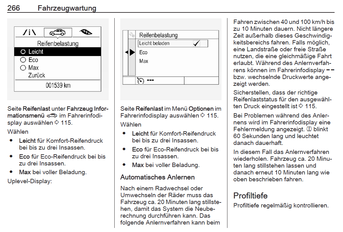

Da hast du völlig recht und ich kann dir ehrlich gesagt gar nicht sagen, warum ich absolut nicht auf diese Idee gekommen bin. Liegt ja sogar in der Mappe im Handschuhfach.
Manchmal sieht man halt den Wald vor lauter Bäumen nicht.
Reaktionen: Incanus
Lustigerweise findet man das nicht online, da ist nur die Alte Version zu finden. Dann defintiv ein Astra K FL
