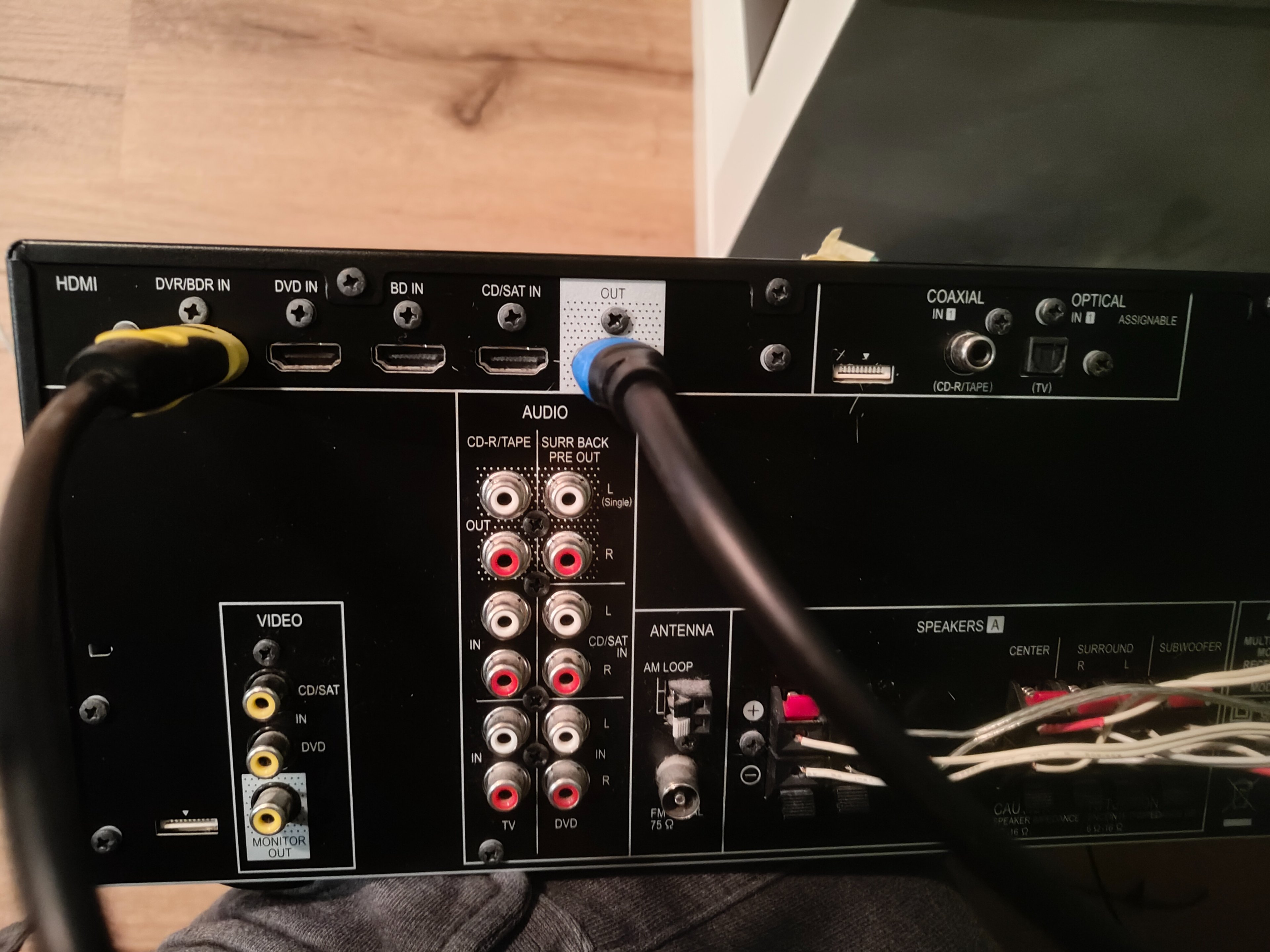

Irgend eine Einstellung an deinem (unbekannten) AV-Reciever passt nicht! Wäre sehr hilfreich wenn du noch ergänzen könntest, welchen AVR du hast.
Am besten noch Fotos, wie und wo die HDMI Kabel daran eingesteckt sind…

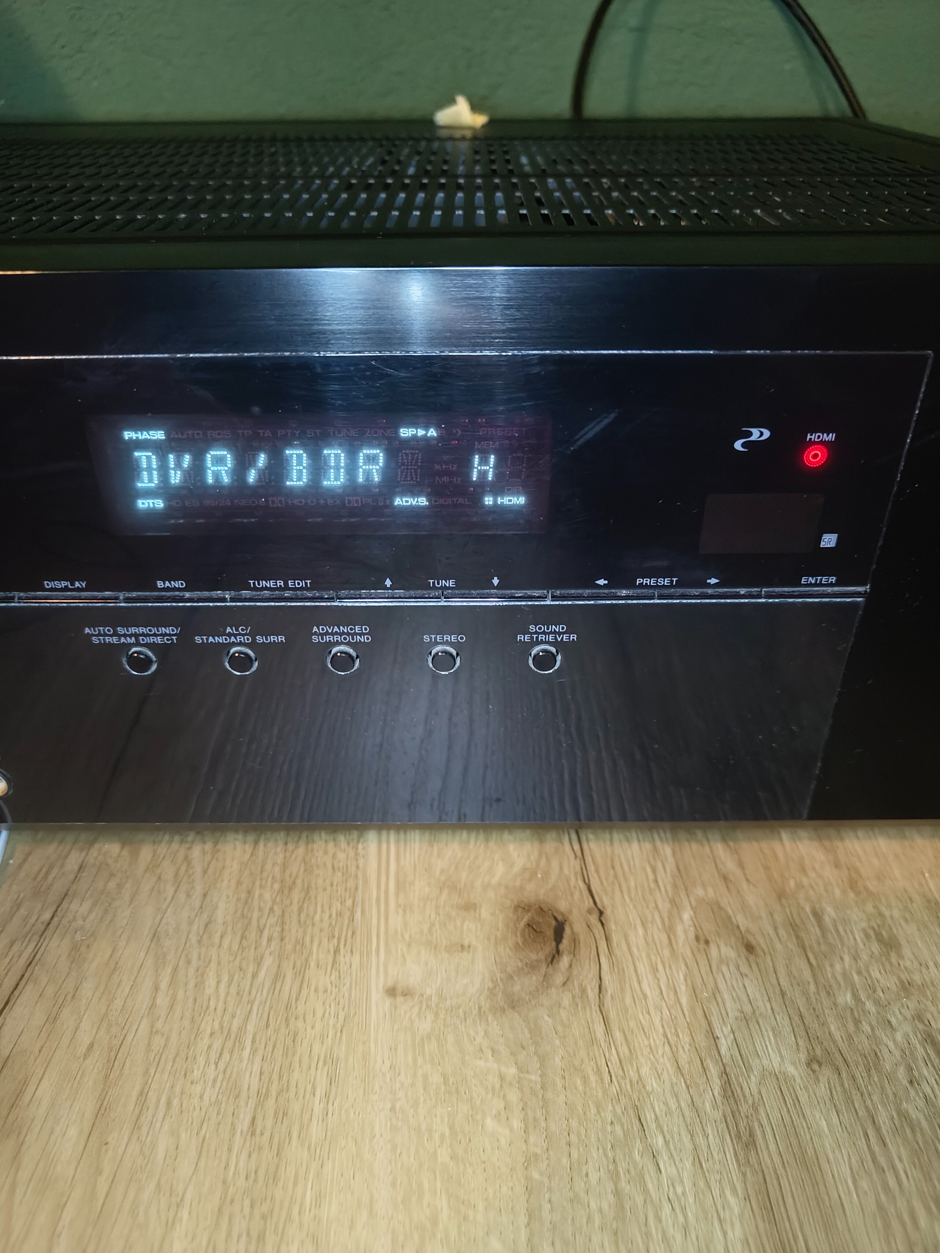

Hallo zusammen ,
das war dumm von mir ..
AVR Pioneer VSX-321

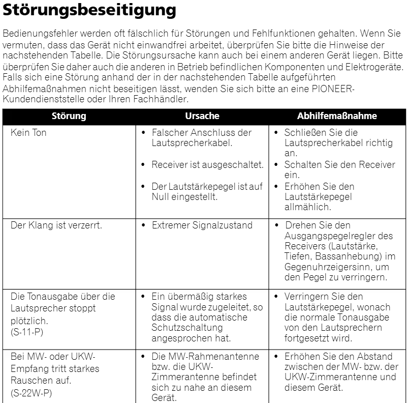

Wenn du auf Radio gehst, kommt dann wenigstens rauschen? Wenn schon nichts an Ton kommt, sind die Lautsprecher falsch angeschlossen, die Lautstärke auf 0 oder der AVR ist allgemein auf Stumm/Mute gestellt.

Prüfe mal bei den Einstellungen ob bei [Reciever] > [Audio Parameter] HDMI Audio auf "THRU" eingestellt ist, wenn ja, wird das Signal durch den Reciever durchgeschleift = kein Ton. Das muss auf "AMP" stehen.
Ich stellte das ganze Mal auf Band/Radio, selbst hier kommt kein Ton. Schloss nur einen Lautsprecher an. Es ist nur ein kurzes Rauschen beim Kontakt der Adern mit dem Anschluss zu hören .. den AVR setzte ich ebenfalls komplett zurück.
