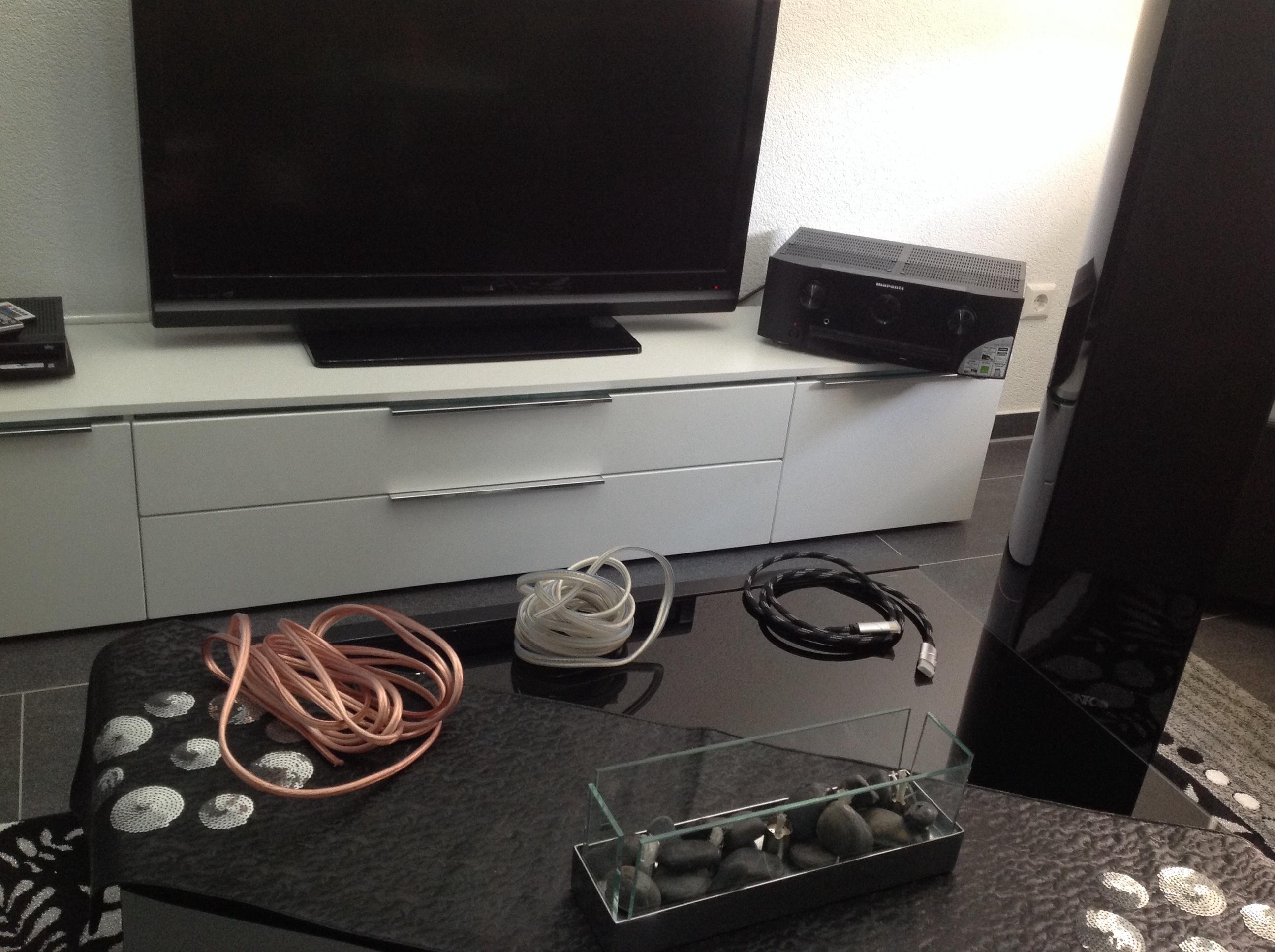

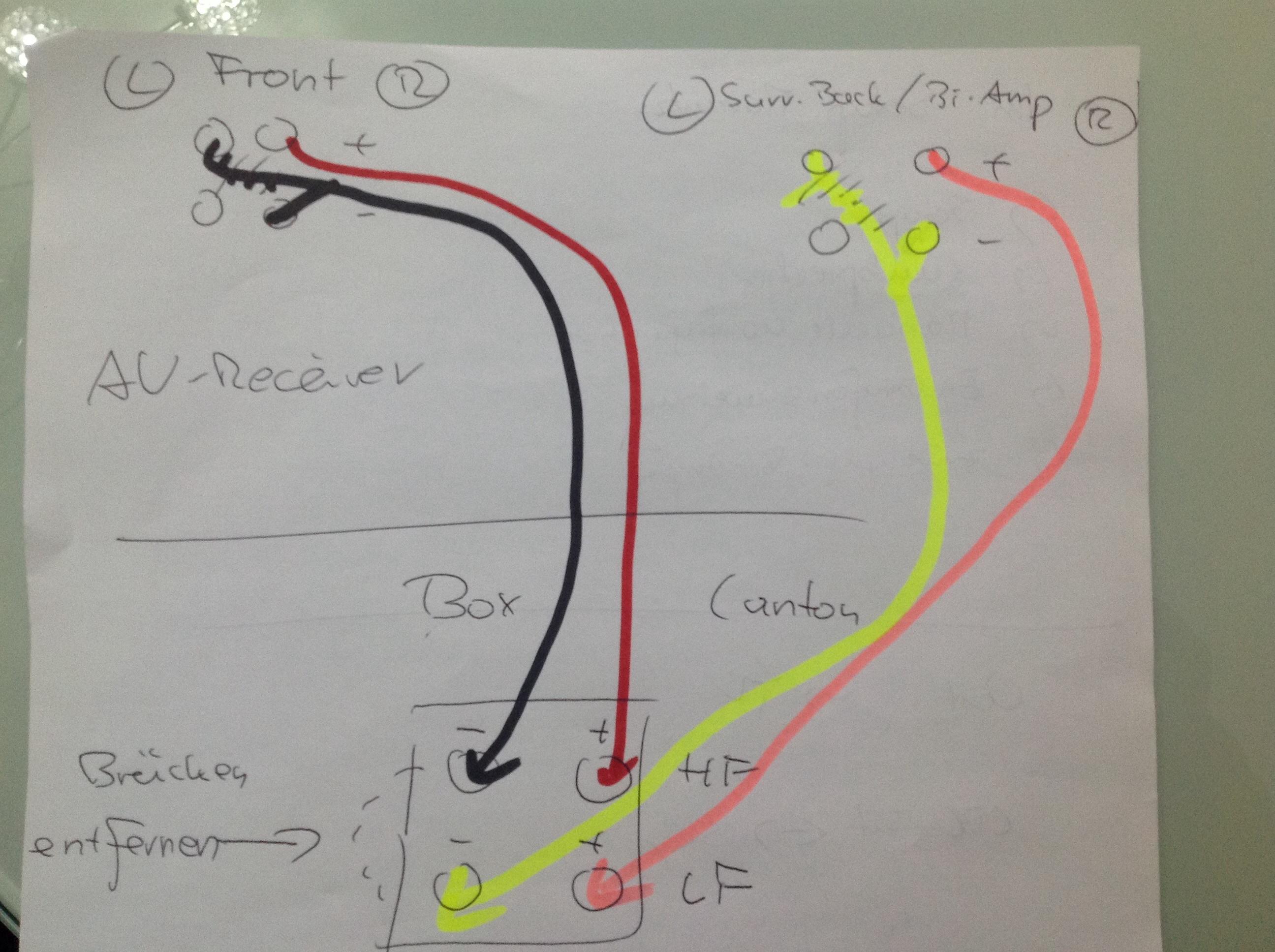

Hallo, wollte keinen neuen Theard öffnen. Habe jetzt meinen Receiver bekommen und die LS abgeholt. Alles daheim. Ich erwähne es nochmal bin ein absoluter amateur und habe sowas zuvor noch nie gemacht :) der typ im saturn hats mir bissle erklärt und aufgezeichnet (im anhang). Ich hab aber nix gechackt. Gibts irgendwie ne seite wo es ausführlich erklärt wird, schritt für schritt... Oder besser ne Videoanleitung?
Da ich persönlich Bi-Amping an ein und den selben AVR für Quatsch halte und letztendlich nur den Anschluss- und Kabel-Aufwand in die Höhe treibt, würde ich Dir empfehlen, die Lautsprecher ganz "normal" anzuschließen.
Sprich, brücke drin lassen und Front-L mit den linken Lautsprecher und Front-R mit den rechten Lautsprecher zu verbinden. Darauf achten, dass auf beiden Seiten jeweils das Kabel gleich angeschlossen ist (z.B. rot an rot und schwarz an schwarz ... oder wie man halt mag, halt nur gleichmäßig und nicht über Kreuz).
Empfehlenswert ist auch, dass die Kabel für die Front-LS jeweils die selbe Länge haben. Also beide z.B. 3 Meter.

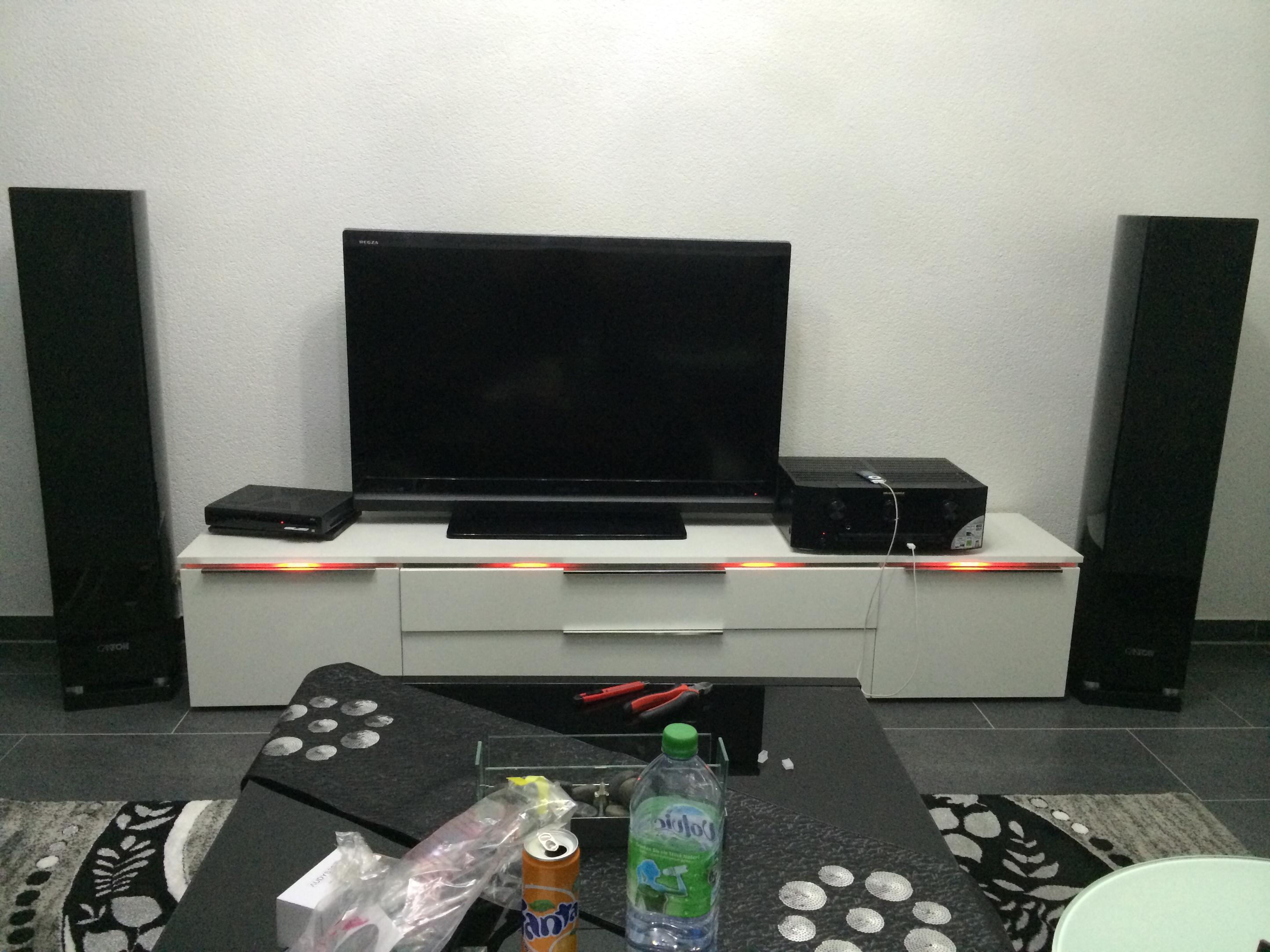

Hammer Lautsprecher, der av receiver ist auch top! Brauche jetzt noch einen gescheiten fernseher damit ich den dann an die wand hängen kann. Die beiden receiver kommen dann in die mitte. Dann siehts ordentlich aus. Im Weihnachten hol ich mir dann noch ein sub von svs. Danke an alle für die beratung.
Das freut uns, dass Du zufrieden bist ;-)
Und, wie hast Du nun die Lautsprecher an den AVR angeschlossen?
Noch zwei kleine Hinweise bzgl. des Fotos:
1) Wenn das Deine Sitz-Hör-Schau-Position ist, dann steht der linke Lautsprecher näher als der rechte. Insofern links noch Platz ist, dann verschiebe ihn doch noch ein wenig nach links (dürften so ca. 40 cm sein), so dass beide Lautsprecher gleich weit entfernt sind (zu Dir bzw. zur Mitte / Bildschirm)
2) Die Lautsprecher stehen direkt an der Wand. Probiere es mal testweise, die Lautsprecher weiter nach vorne zu ziehen und einen größeren Wandabstand zu haben. Höre es Dir mal an im Vergleich (nah und weit weg), vielleicht hörst Du einen Unterschied und vielleicht gefällt Dir das eine besser als das andere.
An dieser stelle kann man nochmal das kleine aber feine Wort "Stereodreieck" in den Raum werfen ^^
Sieht doch aber sehr schick aus. Darf man fragen was du für das HDMI Kabel und die Lautsprecherkabel gezahlt hast? Sieht für mich nach völlig überteuert aus irgendwie...
Das Kupfer farbene (4mm) hat 3€ der meter gekostet und das weiße (bi amping angeschlossen 4mm) hat 4€ der meter gekostet. Hdmi kabel war 22€ 1,5m lang :)
Die LS hab ich wie auf dem Bild wo der typ mir bei Saturn gezeichnet hat angeschlossen.
Am AV receiver hab ich dann auch bi amping eingestellt. Waaahnsinn die LS, hoffe die Nachbarn kommen nicht. Und auch wenn sie kommen werde ich die klingel nicht hören :)

Die haben nur 5cm Abstand zur Wand bei mir. Aber das Bassloch (weiss net wie man das nennt) ist unten bei den Ventos. Bei anderen stand LS war das hinten, dann wäre es schlimmer wenn es direkt an der Wand wäre.
Schall breitet sich kreisförmig aus. Wo das BR-Löchlein ist, ist prinzipiell also erst einmal egal.
Zieh dir Dinger mal von der Wand weg und du wirst/solltest einen Unterschied hören.
Aufstellen sollst du sie natürlich so, wie es dir gefällt.
