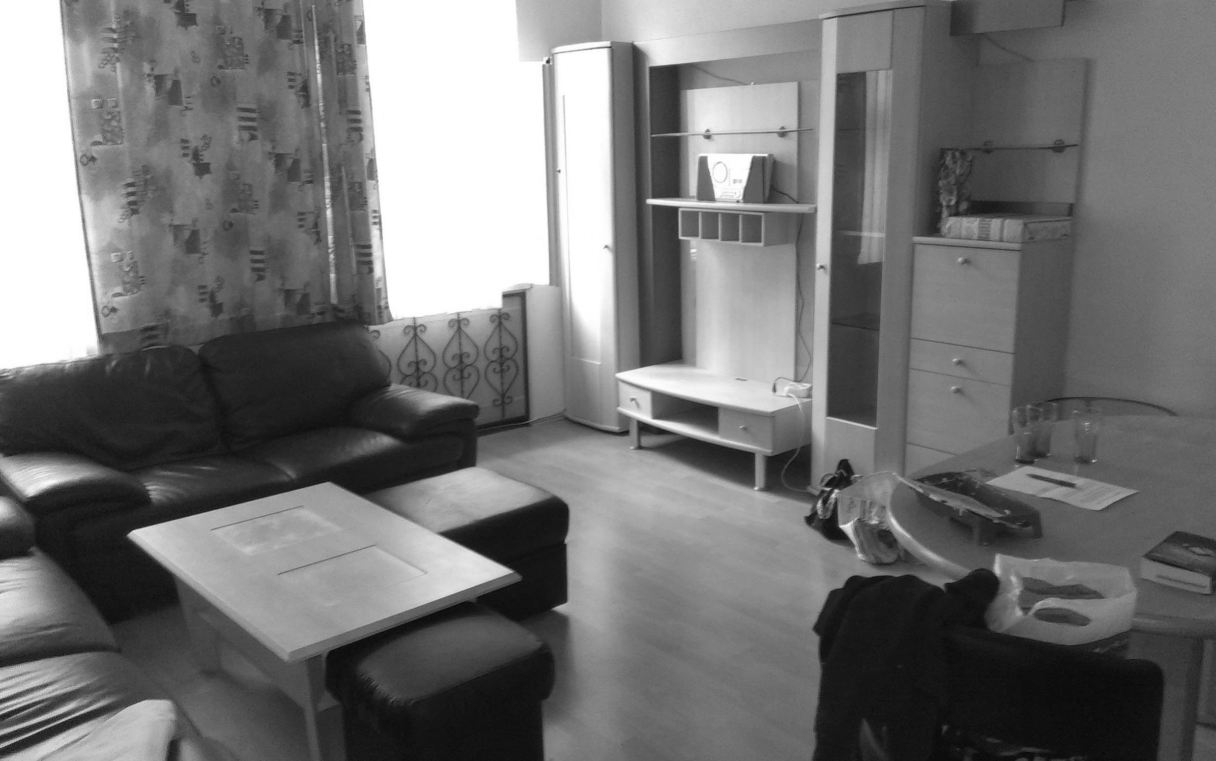

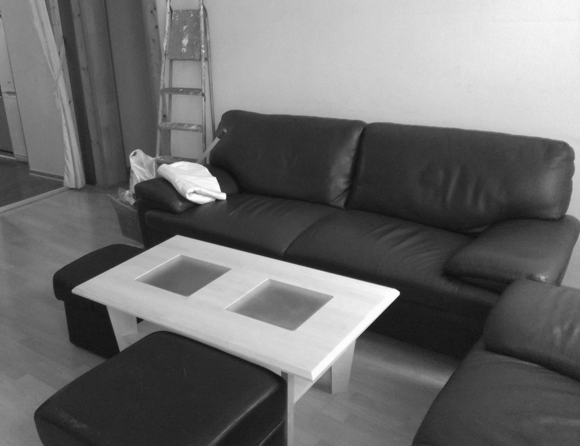

Ich werde fix mit dem AV + 2 Boxen starten. Kann ich da nach eigener Präferenz dann Standlautsprecher oder Regallautsprecher nehmen. Tendenziell würde ich lieber mit Regallautsprechern starten und dann später Standlautsprecher dazukaufen. Besser als der TV Sound alleine wirds bestimmt.
Ja weil die Standlautsprecher müssten hinten zur Wand und das alleine stell ich mir auch nicht so toll vor wenn der Sound nur von hinten kommt. Dann vielleicht eher zwei Regalboxen neben dem TV. Onkyo TX-NR626 + Magnat Quantum 603 klingt für mich mit meinem zugegebenermaßen eher geringen Wissen nicht so übel. Was meint ihr?
Naja für den AV und 2 Boxen nicht viel mehr als 600 Euro. Der AV haut halt gut rein obwohl er jetzt mittlerweile eh schon bei 341 Euro liegt. Vor Einer Woche warens noch 50 Euro mehr. Vielleicht sollte ich noch ein paar Tage warten.

Mit der Schrankwand ist eine korrekte Aufstellung äusserst schwierig. Solltest du die Wand nach rechts schieben und die Lautsprecher in die Lücke quetschen, kommen nur Boxen mit vorne liegendem Bassreflexrohr in Frage, da der Bass sonst mit sehr hoher Wahrscheinlichkeit matschig und dröhnend spielt.
Am ehesten würde ich hier Kompaktlautsprecher auf Ständern nehmen, diese links und rechts von der Schrankwand aufstellen. Standboxen sind für den Raum ein wenig oversized.

Nein, ist es absolut nicht. Eine hinten liegende BR Öffnung kann an der Wand sehr negativ sein, muss aber nicht. Manchmal erreicht man so eine schöne, erwünschte Aufdickung des Basses.

Sehr gut. Bei deienm Budget würde ich falls es kompaktere Boxen werden aus Platzgründen wie bei mir grad den Zensor 3 für vorn empfehlen. Die ist vom Bass her deutlich stärker als der Zensor 1. Ansonsten falls Standboxen die oben genannten Magnat. Oder mal bei Nubert Nubox 481 anschauen.
http://www.nubert.de/nubox-481/p3/
Genau! Es liegt schon auch ein wenig an der persönlichen Vorliebe. Ich habe gerne Abstand zur Wand, kenne aber auch Leute die meinen fast direkt an der Wand kommt besser. Musst du einfach ausprobieren.

Die Nubox fällt wegen des hinten liegenden BR Rohrs raus, genau wie die Magnat und die Zensor 1. Die KEF C3 würden aber passen.

Ich halte es jetzt zum letzten Mal für alle fest, wenn ein Lautsprecher in der Ecke (oder nur zu einer Raumbegrenzungsfläche) platziert wird, bekommt dieser IMMER einen gain im Bassbereich (J = P / A = P / (4*π*r²). Egal wo sich das Bassreflexrohr befindet oder ob die Box geschlossen (!) ist. Wenn eine Box nicht unmittelbar (kleiner 10cm) an der Wand platziert wird, spielt es auch keine Rolle ob sich das Bassreflexrohr auf der Gehäuse Rückseite befindet. In der Praxis empfehle ich einen Abstand von mindestens 30cm zu JEDER Wand.
http://www.visaton.de/de/techn_grundlagen/wandnah.html
http://audiophysic.de/aufstellung/regeln.html
http://hifi-alt.de/uploads/files/raumakustik.pdf
ISBN: 3-89576-114-1
ISBN: 3-910098-19-3
EDIT:
Für die Praxis gibt es m.M.n. nur eine richtig Empfehlung, mit der Aufstellung experimentieren.

Sorry aber das (die Begründung) ist Unfug.Audioliebhaber schrieb:Die Nubox fällt wegen des hinten liegenden BR Rohrs raus, genau wie die Magnat und die Zensor 1.
EDIT:
Genau das meinte ich Zwenner, Danke
Lautsprecher an der Wand
"Prinzipiell ist es egal ob das Bassreflexrohr nach vorn oder nach hinten zeigt - das hat auch Visaton mit den VOXen bei 10 cm Wandabstand nachgemessen.
Wenn man eine solide (gemauerte oder betonierte) Rückwand hat, ist das Bassreflexrohr nach hinten mit nur 2-3 cm Wandabstand oft hilfreich. Durch den schmalen Spalt wird das Bassreflexrohr verlängert; damit wird es tiefer abgestimmt, wodurch der Schalldruck im Tieftonbereich 1-3 dB abnimmt. Dies gleicht dann die Anhebung durch die Wandnähe um 4-6 dB zum Teil aus."
