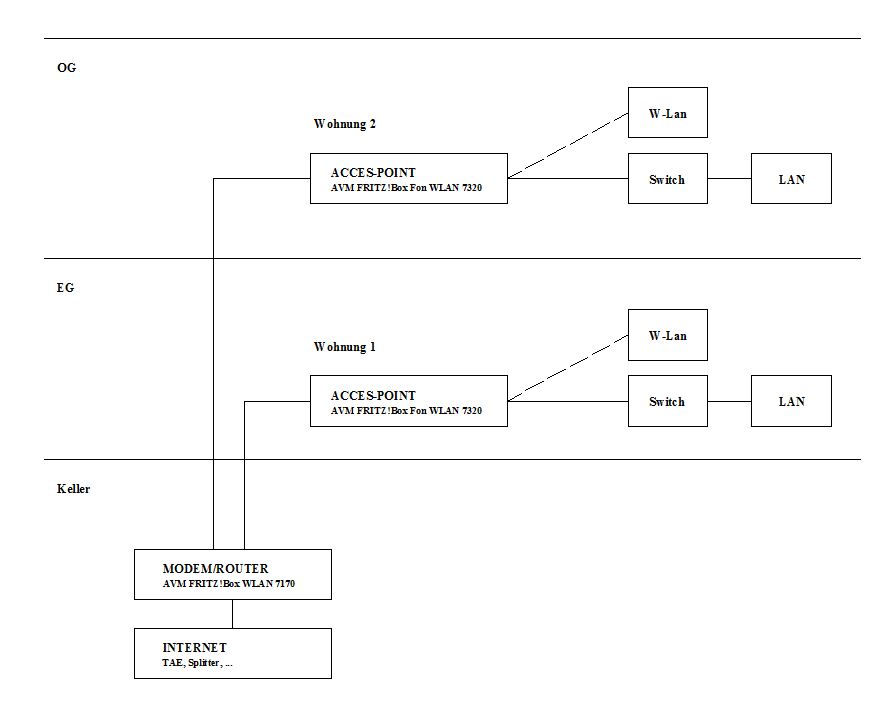

bin noch ganz neu bei dem Thema, habe mich aber schon fleissig durch sämtliche Foren gelesen.
Ich teile mit meinem Untermieter ein Anschluss (1+1/16.000). Momentan steht ein Wlan Router bei ihm. Das reicht aber nicht aus.
Ich möchte das DSL-Modem im Keller haben und jede Wohnung jeweils per LAN mit einer Wlan-Fritzbox ausstatten. Die Netzwerke sollen voneinander getrennt sein. So das mein Nachbar meine Geräte nicht sehen Kann.
siehe auch Skizze im Anhang.
Ist das generell so möglich?
Was gibt es zu beachten?
Bitte nicht über die unnötige FBén auslassen, die sind schon so vorhanden.
Bitte um Hilfe
Was meinst du mit die Netze sollen von einander getrennt sein?
Was meinst du mit der Nachbar soll deine Geräte nicht sehen?
Du hast keinen Anhang ;).

Wieso zeigt es meine Anhang (kleine jpg) nicht an?
Dann könnte ich mein Problem besser darstellen.

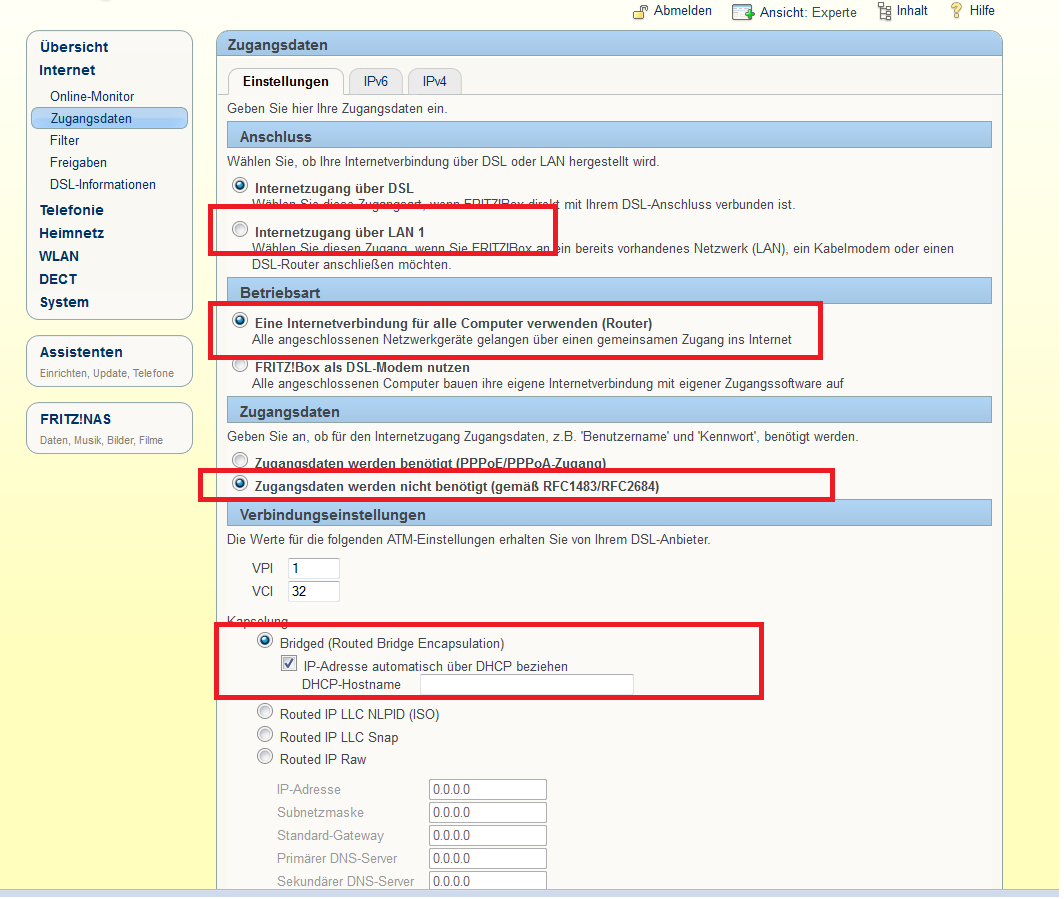

Das ist ganz einfach die beiden Fritzboxen an die box im keller anschließen. Die beiden anderen Fritzboxen auf "Internet von LAN1! einstellen und die IPS per DHCP von der Fritzbox im keller beziehen. Die beiden Fritzboxen in den Wohnungen stehen auf NAT und somit sind die beiden Netzwerke durch die Firewalls getrennt.
Was bedeutet NAT? Ist das unter Betriebsart "Internetverbindung selbst aufbauen (NAT-Router mit PPPoE oder IP" ?
NAT bedeutet lediglich das ihr unter der öffentlichen IP des Routers im Keller nach außen hin sichtbar seid. Eure internen IP Adressen bleiben im Heimnetz.
