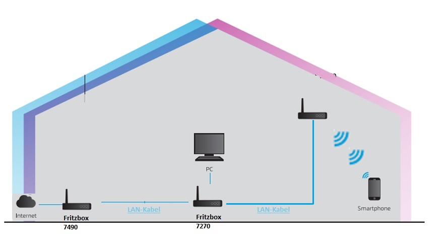

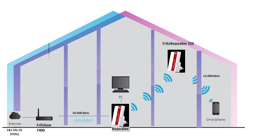

ich bin ein PC-Laie der fachkompetente Beratung bzgl. seines Heimnetzwerkes gebrauchen könnte. ;) Seit zwei Jahren bin ich zufriedener Kunde bei meinem Internet-Provider und kürzlich habe ich ein Upgrade auf eine 50Mbps-Leitung erhalten. Da habe ich mir mal die Frage gestellt, ob mein heimisches Netzwerk-"Konstrukt" eigentlich optimal zusammengebaut ist so wie ich es vor 2 Jahren vorgenommen habe. Zu Verdeutlichung habe ich mal eine schematische Skizze erstellt:
Wie man sieht, führt die DSL-Leitung in meine Fritzbox 7490
---> von dort ein LAN-kabel (durch die Wand) in den LAN1-Port meiner Fritzbox 7270
---> Laut Speedtest kommen dort auch ca. 50Mbps an meinem PC an :)

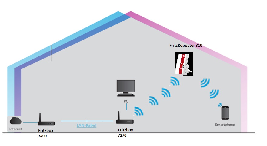

---> die 7270 gibt ein WLAN-Signal an meinen Fritz-Repeater 310 weiter
---> Laut Speedtest kommen erhalte ich von meinem Repeater an das Smartphone ca 10Mbps (auf ca. 7m Distanz zum Repeater)
Meine Frage nun: Gibt es noch Mittel und Wege um ein wenig mehr Geschwindigkeitsleistung rauszuholen? z.B. indem ich vom 2,4GHz-Frequenzband auf 5Ghz in der Fritzbox umschalte? Oder den Funkkanal wechseln?

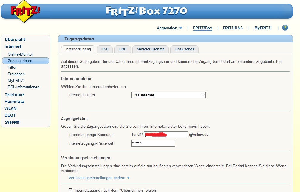

Ich habe den Fritzboxen/repeater feste IP-Adressen im lokalen Netzwerk zugewiesen (192.168.178.1 und (...).2 und (...).3)). Ist das überhaupt sinnvoll? Hier sind auch nochmal zwei Screenshots von meinen Einstellungen in der Fritzbox 7270.

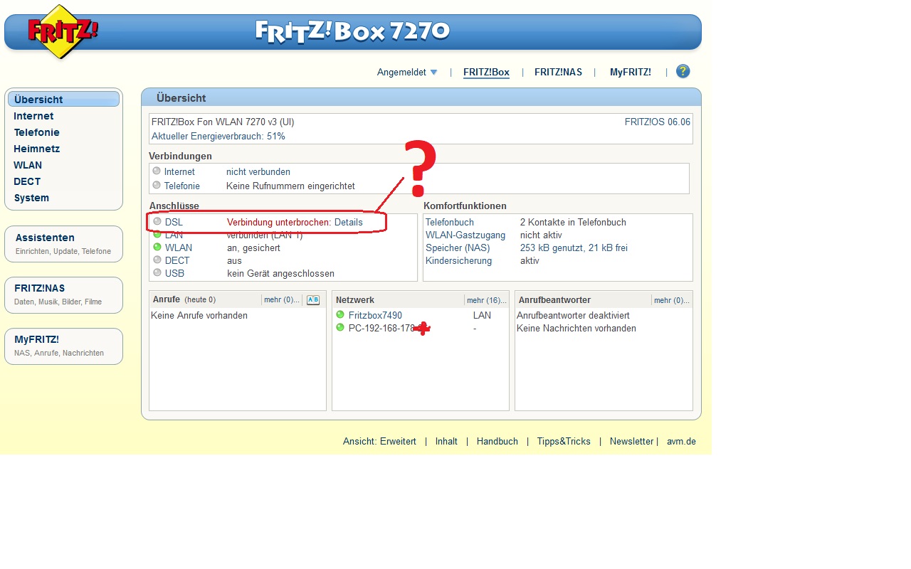

Beim zweiten Screenshot wundert es mich übrigens, dass dort "Verbindung unterbrochen" angezeigt wird obwohl ich keine Verbindungs-Probleme habe.
Denk mal nach, welche Box wählt sich ins Internet ein? Das Modem der 7490 tut es! Und das Modem der 7270? Wählt sich nicht ein und hat deswegen auch "kein Internet". Der 2. Router ist kein Router (mehr)! Du hast ihn zum einfachen Switch degradiert. Das ist nicht schlimm, aber daher die Meldung.
Die 7270 ist ein guter Router, aber anscheinend schlecht im Datendurchsatz im WLAN (sorry für Chip.de).
Dein Repeater halbiert aus technischen Gründen den Datendurchsatz.
Daher kommt am Handy wahrscheinlich nur noch 10 MBit an.
Der älteste Teil des Netzwerks ist die 7270, den würde ich tauschen gegen einen Access-Point mit AC WLAN.
7270 - N WLAN
7490 - AC WLAN
310 - AC WLAN
Warum kannst Du denn nicht auf die 7270 verzichten und installierst dort stattdessen gleich die 7490 ?

Ich könnte ja einfach beide Fritzboxen miteinander austauschen, oder? Sähe dann so aus:
DSL aus TAE-Buchse an Fritzbox 7220
---> von dort ein LAN-kabel (durch die Wand) in den LAN1-Port meiner Fritzbox 7490
---> die 7490 gibt das effizientere AC-WLAN-Signal an meinen Fritz-Repeater 310 weiter
---> netto erhalte ich dort eine höhe datenrate (?)

Kurzer Hinweis: Deine Fritzbox 7270 ist komplett falsch eingerichtet, darum zeigt die auch "Verbindung unterbrochen" an, auch wenn alles funktioniert. AVM kocht da sein eigenes Süppchen, da ist es mit Gateway und DNS eintragen + DHCP deaktivieren wie in normalen Access Points nicht getan.
Anleitung (klick mich).
Aber ich würde ebenfalls dazu raten die 7270 durch die 7490 zu ersetzen. DSL über's Netzwerkkabel weiterleiten geht, indem Du die TAE Dose einfach durch eine RJ45 Netzwerkdose ersetzt: dazu den linken Draht der TAE Dose von "1" auf Klemme 4 / Blau auflegen und die rechte Leitung von "1" auf Klemme 5 / Blau-Weiß in der Netzwerkdose auflegen. Ich hab das schon etliche Male gemacht, aber oft feststellen müssen, dass die Bandbreite dann sinkt. Das soll laut Internet wohl damit zu tun haben, dass Netzwerkkabel die Dämpfung erhöhen im Gegensatz zu diesem CAT3 Klingeldraht.
Alternativ: die alte 7270 durch was Stärkeres ersetzen, wenn Dir der Durchsatz nicht reicht. Muss ja keine teure AVM Hardware sein.
es gibt auch einfache adapter von tae auf rj45. wenn darunter aber die geschwindigkit leidet ist das natürlich keine option.
Gerade erst gesehen, warum hast du die Zugangsdaten in die 7270 eingetragen, also in den zweiten Router? Üblicherweise gibt man die Zugangsdaten in den ersten Router ein. Und der zweite Router (der eigentlich nur ein Accesspoint sein muss) gibt dann das Internetweiter.
Also, du tauscht die beiden Boxen. Durch einen glücklichen Zufall sind die Zugangsdaten ja in der 7270 schon eingetragen^^.
Dann per LAN Kabel und ohne Verlust zur 7490 weiter, auch wenn die 7270 "nur" 100 MBit hat.
Sollte besser laufen als bisher.
Ist jedenfalls völlig ohne Kosten.
Die 7490 gegen die 7270 auszutauschen, macht eigentlich keinen Sinn ! Mit nur einer Box sparst Du nicht nur viel Strom, sondern du vermeidest auch unnötiges Equipment, von dem ja auch Störungen ausgehen können !
Da einfachste ist es, die beiden Anschlussleitungen vom Internetanschluss bis an die 7490 zu verlegen; geht das nicht parallel zum Netzwerkkabel und müsstest Du dafür der Einfachheit halber das Netzwerkkabel benutzen, dann mache das folgendermassen:
Verbinde jeweils eine Ader des Internetanschlusse mit jeweils 4 Adern des LAN-Kabels und führe die Kabel am anderen Ende entschrechend weiter; durch die Zusammenschaltung von jeweils bis zu vier Adern des LAN-Kabels kannst Du mögliche Dämpfungseffekte weitgehend vermeiden.
Du steckst einfach das TAE Kabel, welches bisher in der FB7490 im DSL Port endet in die Netzwerkdose oder per Kuppler an das LAN Kabel an, welches momentan am 7270 endet, und dann das LAN Kabel, welches am 7270 endet momentan dann in den DSL Port der Fritzbox 7490. Das funktioniert immer wenn die Kabel/Dosen nicht crossed sind, und das sind sie eigentlich nicht.
Du verlängerst ja nur ein elektrisches Signal.
Also eigentlich, je nach dem ob du bisher Dosen und Verlegekabel liegen hast (dann brauchst du nichts zusätzlich), oder ob ein Netzwerkkabel da liegt, brauchst du höchstens einen RJ45 Kuppler.
Und da die 7490 gutes WLAN hat wirst du eventuell (je nach lokaler Gegebenheit) den Repeater auch ganz los.

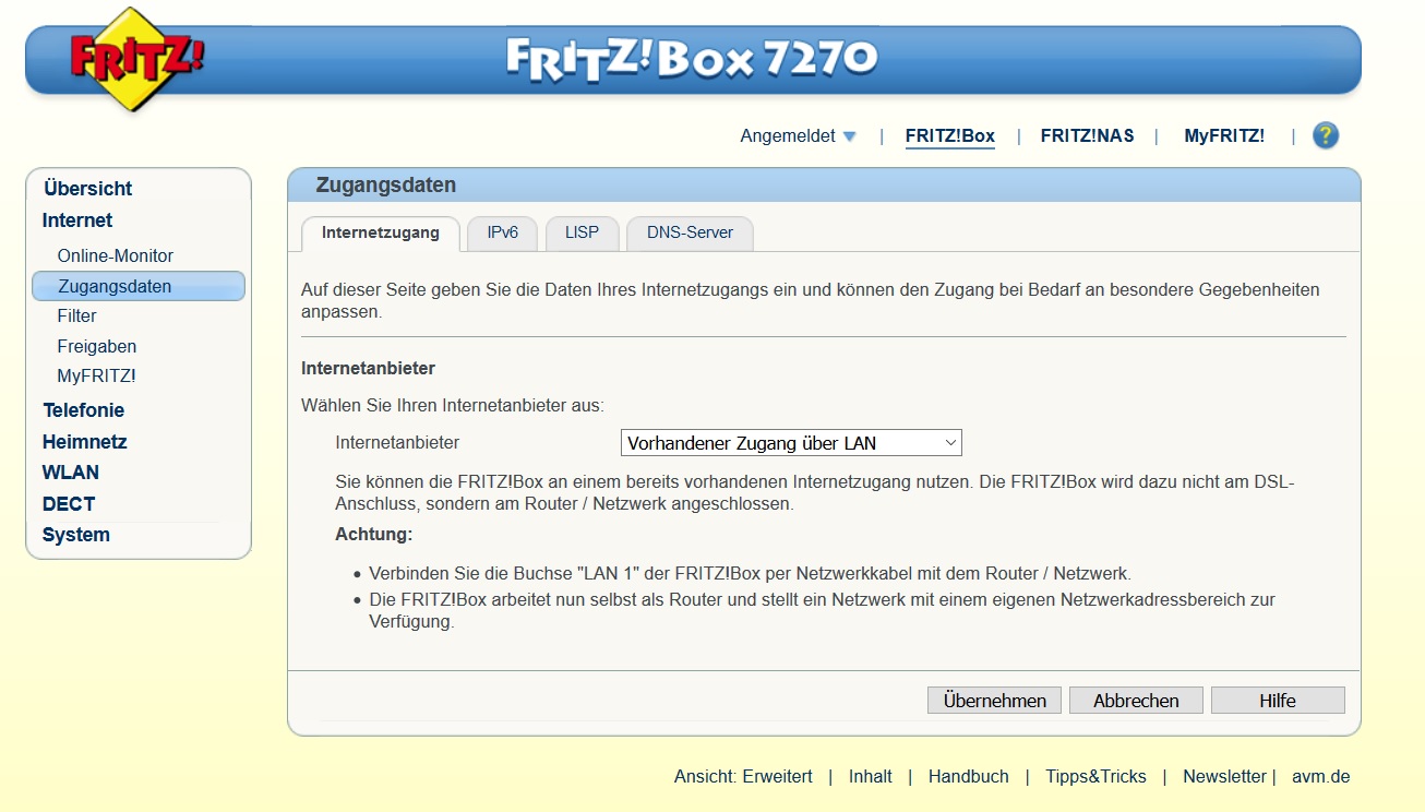

Mit den Einstellungen bin ich an dieser Stelle im menu etwas überfordert. Die o.g. option ist die scheinbar einzige Methode um die Internetverbindung aufrecht zu erhalten. Wenn ich die fritzbox als IP-client nutze bzw. ein externes modem angebe bricht die internetverbindung ab. Auch wenn ich beim Internetanbieter "vorhandener zugang über LAN" angebe habe ich keine Internetverbindung:

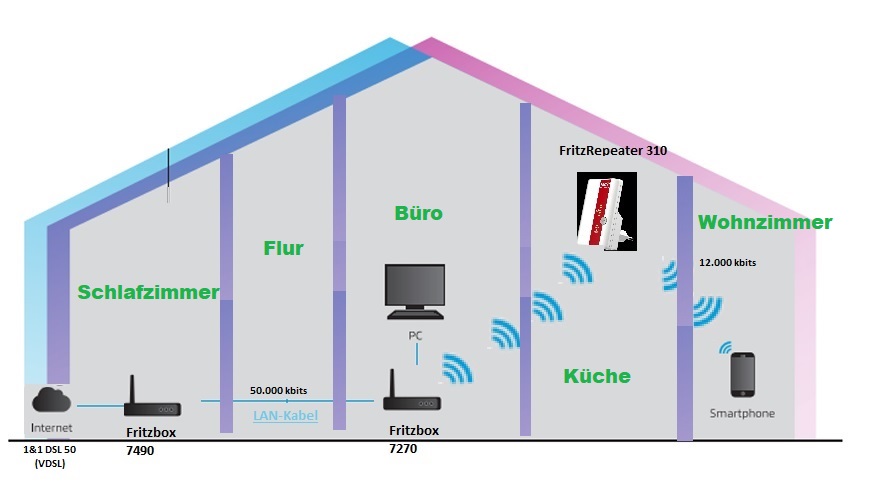

Mit Repeater erhalte ich im Wohnzimmer ca 10mbps. Ohne repeater sind es ca 6mbps (vom WLAN der 7270).
Jetziger Stand der Dinge ist: ich habe wieder alles so aufgestellt wie es am Anfang war :lol: Damit lief es (bisher) noch am bestens. Wenn ich das so weit richtig verstanden habe, scheiterst es hauptsächlich daran, dass die 7270 kein VDSL unterstützt, sehe ich das richtig?

vielleicht wäre alternativ ein dlan/powerlan-adapter mit wifi damit steigerst du wahrscheinlich den durchsatz auf ca. 50mbps statt nur 10mbps.
auch ein versuch wert: den router und repeater auf einen anderen kanal laufen lassen, abstand ca. 5 kanäle.
bei so vielen wänden ist AC 5ghz eine schlechte option...
