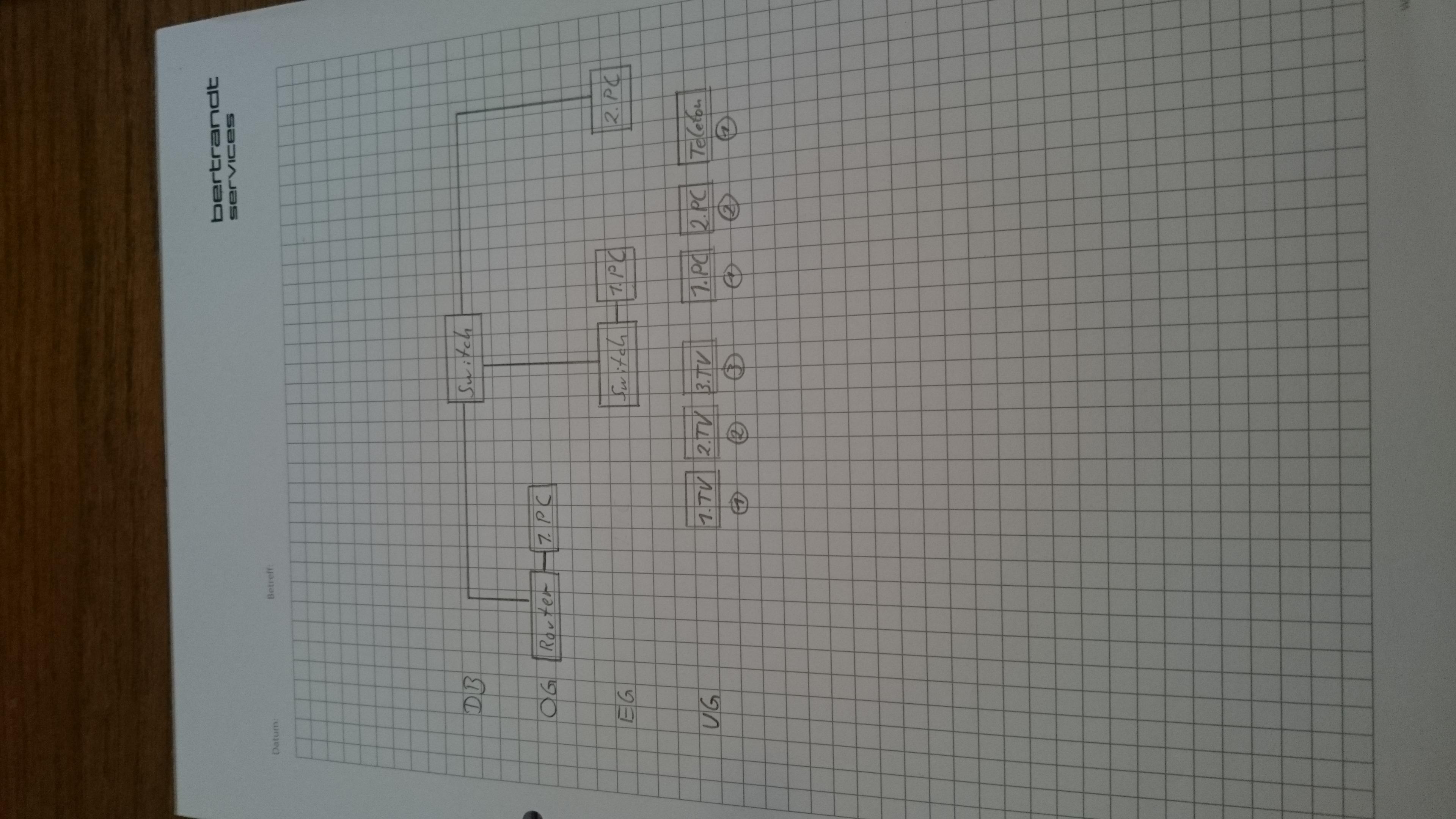

Ich hab fast die gleiche Konstellation vor wie der derfairbanker (3 Wohnungen mit einen Router). Daher würd ich mich da gern dranhängen. Ich hoffe ihr könnt mir ein bisschen Licht ins dunkle bringen.
Aktuell haben wir im Obergeschoss unser Modem. Von diesem aus ist ein PC direkt mit LAN verbunden.
Dann haben wir ein paar Jahre danach das Erdgeschos mit Internet versorgt. Dazu haben wir vom Modem aus nach oben in den Dachboden ein Verlegekabel mit einem Switch gelegt.
Von diesem Switch aus sind wir dann mit zwei Verlegekabel durch Lehrrohre ins Erdgeschoss gewandert. Dort wurden jeweils Aufputzdosen montiert.
An einer Dose ist direkt ein PC angeschlossen und an der zweiten auch ein PC aber ein Switch dazwischen geschaltet.
Dies ist die momentane Situation.
Nun möchte ich gern den Keller(Wohungsausbau) mit Internet versorgen. Lehrrohre haben wir leider keine vom Dachboden in den Keller und die ins Erdgeschoss sind schon recht voll. Jetzt hat mir ein Elektriker gesagt, dass ich im Erdgeschoss neben dem Switch wieder eine Dose setzen könnte und diese mit einem Patchkabel mit dem Switch verbinde. Dann kann ich von dieser Dose ein Verlegekabel in den Kehler runterbohren und könnte dann von da aus mit einem Switch weitergehen.
Aus manch andere Beiträgen les ich heraus, dass dies wohl auch so funktionieren soll. Oder wisst Ihr vielleicht eine bessere Lösung?
Ich mach mir Sorgen dass eben irgendwas an Leistung verliert, wenn alles durch die eine Leitung gehen soll, die vom Modem aus in den Switch zum Dachboden läuft.
Anbei auch eine Skizze. Ich hoff man kann es erkennen was ich vorhabe. Im UG hab ich 3 TVs eingezeichnet, an denen ich evtl. auch ein Kabel mit vorsorge.
Internet haben wir momentan 6MBit. Und demnächst bekommen wir dann wohl Satte 30MBit ;)
Im Keller wird dann erstmal eher nur gesurft und Videos geschaut. Aber wer weiß was kommt.
Im Erdgeschoss und Obergeschoss gamen wir auch. Daher auch die Sorge mit einem Pingverlust wenn alles an einem Kabel hängt.
Ich hoffe jemand hat Muse dazu dies hier zu lesen und mir einen Tipp gibt ;)

Bei Ethernet ist das nicht so wie bei DSL. Ethernet ist für 100 m @ Fullspeed spezifiziert und jeder Switch ist eine Art Repeater.
An Leistung geht dir nichts verloren, wenn du das so machst, wie es der Elektriker vorgeschlagen hat.
Der einzige Flaschhals könnte bei Netzwerkinternenverkehr (nicht Internet) die Verbindung zwischen EG-Switch und DG-Switch werden, weil dort aktuell wohl nur max 1000 Mbit/s gehen und darüber mehrere "Verbraucher" bedient werden. für da 30 Mbit/s Internet ist das aber egal, damit wirst du niemals die 1000 Mbit/s auslasten.
Ansonsten geht bei richtig verlegten und verklemmten Leitungen nicht verloren. Entweder du hast 1000 Mbit/s oder 100 oder 10 oder nichts. Wenn alles ordnungsgemäß gemacht wird sind es 1000.
Wie du es selbst gesagt hast gibt es für sowas nur zwei Möglichkeiten. Direkt vom DG ins KG oder eben über das EG ins KG, da ersters mangels Leerohre nicht geht, eben letzteres.
Grundsätzlich kann man aber noch das ganze Design optimieren, insbesondere, wenn du DSL hast.
Je kürzer der Weg zwischen DSLAM auf der Straße und je weniger Verschaltungen und Querschnittsänderungen es gibt, desto besser werden SNR und Dämpfung was eine höhere Geschwindigkeit erlaubt. Ich würde, wenn du Lust, Zeit und Muse hast, den Router möglichst nah an den Hausanschluss (im Keller) bringen und von dort die Ethernet Cat6 Verkabelung starten. Aber wahrscheinlich ist das eher ein Projekt für die nächste Renovierung, da man dann auch gleich Unterputz Kabel und Dosen setzen kann / sollte.

Ich dachte nur, wenn jetzt z.B. im Keller jemand surft oder Videos anschaut, und ich will im EG irgendwas zocken, dass es dann besser wäre, wenn direkt vom Modem aus Kabel zu den PCs laufen statt über die Switches. Weil ein steigender Ping nervt schon ;). Aber so wies aussieht, ist es für unsere Anwendungen dann egal. Der Ping steigt ja wie ich das jetzt so verstehe eh gleich an. Egal ob wir jetzt das Internet nach unten über die Switches verlegen, oder dass direkt vom Modem aus ein Kabel in den Keller wandert. Oder?
Daten unter den PCs werden so gut wie keine verschickt. Daher wird ein möglicher Flaschenhals keine Rolle für uns spielen.

Also ich hoffe du meinst mit Modem eine Fritzbox. Und die wird einfach wie ein Switch angeschlossen, als IP Client. Wie du eine FB als IP Client einrichtest ist bei AVM beschrieben. Dann kannst du sie als zusätzliche Voip Telefon Anlage und als WLAN Accesspoint nutzen
Der Flaschenhals ist bei dir die Internetleitung. Wenn die ausgelastet ist, hast du auch einen schlechten Ping. Da ist es aber egal, ob der PC am Router oder im Keller angeschlossen ist.
