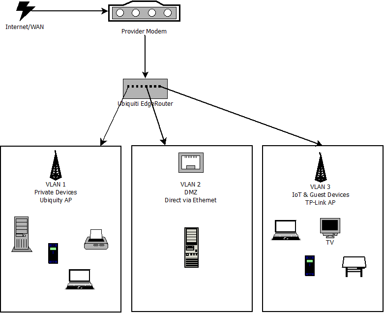

da die Anzahl der Geräte, denen ich nur bedingt vertraue, in meinem Heimnetz immer größer wird, möchte ich mein Netz gerne in mehrere VLANs unterteilen.
Ich hab dazu mal ein kleines Diagramm gemalt, das ich hier anhänge:
In kurzen Worten beschrieben:
Ich möchte 3 eigenständige VLANs. Eins für meine privaten Geräte, eines für meinen von außen erreichbaren Server und eines für diverse IoT Geräte und Gäste. Bisher hängen alle Geräte flach nebeneinander im gleichen Netz bzw. Gästenetz.
Macht die Aufteilung aus eurer Sicht so wie ich mir das überlegt habe Sinn? Die Kommunikation sollte dann vom V1 in die beiden anderen möglich sein, nicht aber in die entgegengesetzte Richtung.
Am meisten interessiert mich aber, welche Hardware ihr für dieses Vorhaben empfehlen würdet. Das Modem vom Provider, sowie einen TP-Link AP (WR841N) habe ich bereits. Benötigt wird also vor allem ein Router und ein (5GHz) AccessPoint für meine privaten Geräte. Hier habe ich in letzter Zeit viel positives über die Geräte von Ubiquiti Networks gehört. Ich dachte an einen EdgeRouter X (evtl. die SFP Version, da ich dann auch noch einen Ethernet Port in Reserve hätte) und einen Unifi AP HD oder AP AC Lite.
Wären die Geräte (vor allem natürlich der Router) in der Lage, mein Vorhaben so umzusetzen? Könnt ihr vielleicht noch Alternativen empfehlen?

Die Aufteilung ist in meinen Augen durchaus in Ordnung.
Als zentrale Instanz würde ich dir aber eine Firewall wie bspw. pfsense oder OPNsense nahe legen. Die kann Routing, du kannst dich damit über das Modem einwählen, du kannst Ports zwischen den Netzen und zum WAN öffnen und schließen wie du lustig bist und es kann mit VLANs umgehen
Ein Router könnte das was du vor hast wahrscheinlich über ACLs irgendwie auch, aber schön ist was anderes. Für sowas gibt's eben Firewalls
Da kannst du dann entweder eine kleine Appliance dafür hernehmen (die APU-Boards sind ideal dafür) oder falls bereits vorhanden kannst du die Firewall auch virtuell betreiben.
Du bräuchtest dann nur einen (oder mehre) Switche die VLAN-fähig sind, aber das kann jeder mittlere smartmanaged Switch
Erfordert allerdings schon KnowHow, weil du dir sonst u.U. Tür und Tor ins Netz öffnest
@leipziger1979 : Ein ER-X hat 5 LAN-Interfaces und kann auch mit Links mit VLANs umgehen, aber das wäre beim gegebenen Setup und 5 Interfaces ja gar nicht notwendig. ;)
@Lockedoor
Der ER-X ist vom Preis-/Leistungsverhältnis diesbezüglich kaum zu schlagen. 50€ für einen 5-Port-Router sind schon ne Hausnummer. Einzig MikroTik kann hier PL-mäßig mithalten.
Prinzipiell eignet sich für diesen Zweck aber auch jede Sophos, pfSense, OPNsense oder vergleichbare Router/Firewall und es ist nicht zuletzt auch Geschmackssache. Ich setze seit einigen Jahren EdgeRouter beruflich wie auch privat ein und habe damit dementsprechend viel Erfahrung. Ich wollte mich aber demnächst auch mal intensiver mit MikroTik beschäftigen.
Bedenke aber, dass alle vorgeschlagenen Geräte eines gemeinsam haben: Es sind (semi)professionelle Lösungen, die einiges an Erfahrung und KnowHow erfordern. Die Youtube-Suche und google bedienen zu können reicht nicht aus, um sowas adäquat zu konfigurieren. Man muss nachvollziehen können warum und wieso und verstehen was der Sinn der Einstellungen ist. Bei einem Consumer-Router sieht der Nutzer zum Beispiel die Firewall überhaupt nicht, sondern lediglich einen Wizard für Portweiterleitungen, der selbige im Hintergrund automatisch konfiguriert. Eine professionelle Firewall ist nicht per Definition besser und sicherer als die eines 08/15 Routers, weil man bei der zu-Fuß-Konfiguration eben auch deutlich mehr Fehler machen kann!

Du meinst also, dass ein ER-X (+ Unifi AP) für mein Vorhaben geeignet ist? Was wären aus deiner Sicht Vorteile einer pfSense oder eines MikroTik devices? Was sind deiner Meinung nach die größten Schwächen der Ubiquiti Geräte? Auf welche Hardware würdest du an meiner Stelle setzen?
Die Unterschiede sind vielschichtig. MikroTik ist als Hersteller auf Augenhöhe mit Ubiquiti. Das Lineup ist aber nur bedingt vergleichbar, weil MikroTik zB auch WLAN-Router anbietet oder den Klassiker das RouterBoard. Auf der anderen Seite hat Ubiquiti auch Kameras im Angebot.
Was den Vergleich der reinen GUI von EdgeRouter, MikroTik, pfSense, OPNsense und Sophos betrifft, sehe ich EdgeOS tendenziell auf den hinteren Plätzen. Das liegt daran, dass die GUI nicht alle Funktionen nach außen führt. So sucht man beim EdgeRouter OpenVPN vergeblich in der GUI und muss auf die Kommandozeile runter. Kein Beinbruch, aber auch nicht sonderlich anwenderfreundlich.
pfSense oder auch OPNsense bzw Sophos spielen ihre Vorteile dahingehend aus, dass man sie auf mehr oder weniger beliebiger Hardware laufen lassen kann.
Für ein simples Routing-Szenario mit (V)LANs und Firewall sollten jedoch alle Varianten gangbare Lösungen sein. Nicht zuletzt ist es auch eine Frage der persönlichen Vorliebe. Google mal nach Demos der GUIs und/oder schau dir Tutorials bei Youtube an, um das Look&Feel von EdgeRouter, MikroTik, pfSense und Co aufzunehmen.
