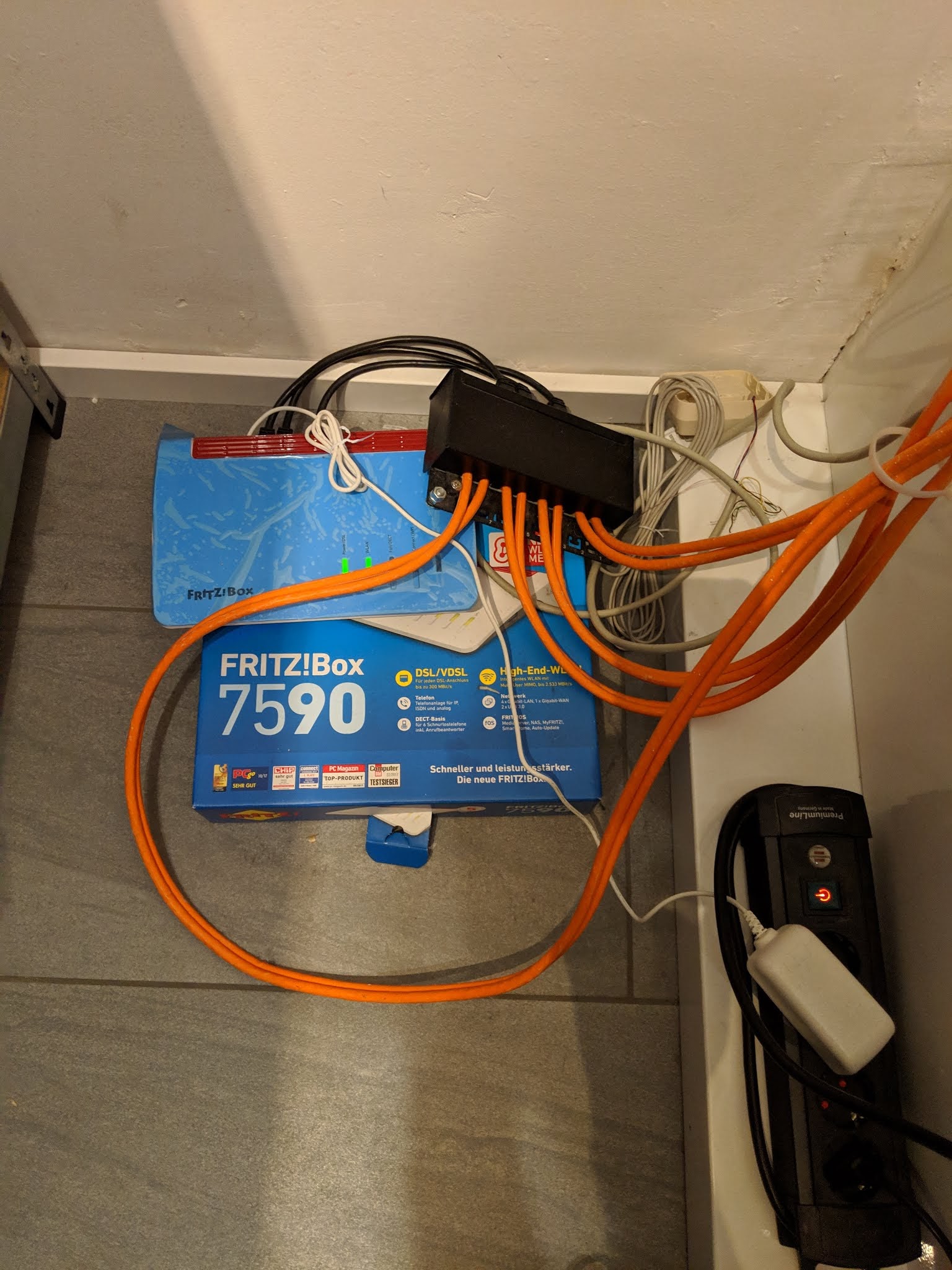

Alles läuft über eine FritzBox 7590 724474109152737405.jpg7200882563711743314.jpg

In der Wohnung sind im jedem Raum Netzwerk Dosen, hab 8 so Orangene Kabel im Abstellraum, die notdürftig momentan an ein billiges Patch Panel angeschlossen sind.
Das alles befriedigt mich nicht so wirklich, will das es vernünftig aussieht und alles miteinander per Netzwerk verbunden ist. So das jedes Gerät auf das andere zugreifen kann und jedes Gerät die Bilder vom Urlaub etc. sich angucken kann.

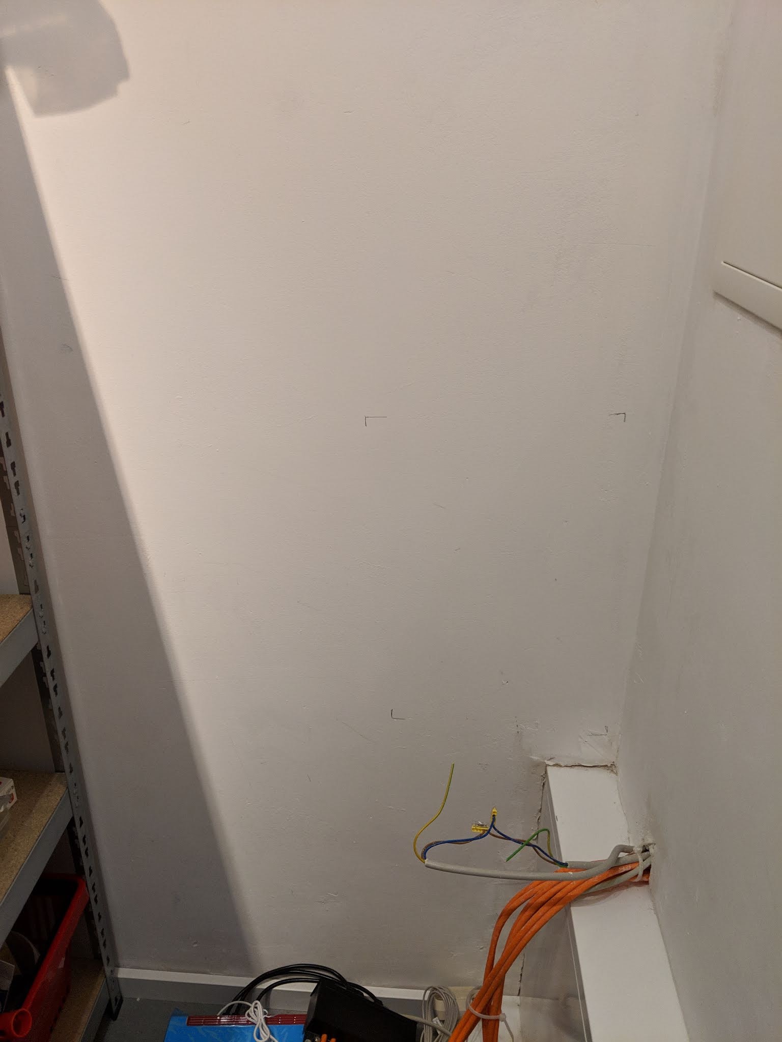

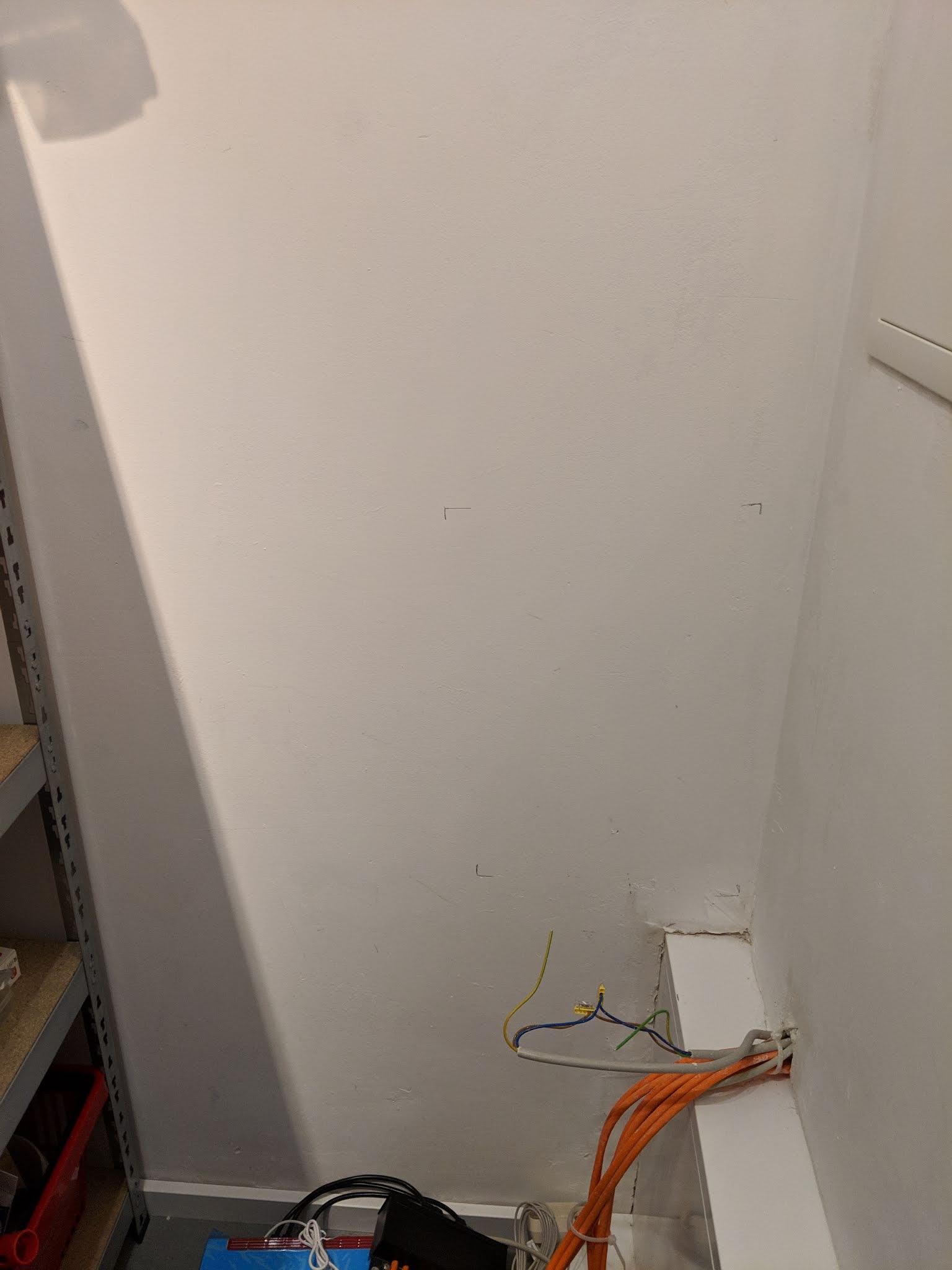

Ich hatte schon mal so Grob mit dem Bleistift eingezeichnet wie viel Platz das Netzwerk Gehäuse einnehmen würde.
Keine Sorge, ein Arbeitskollege würde mir bei der Verkabelung helfen, der ist da ziemlich fit drin. Der hat auch alle Werkzeuge und Testgeräte um die Reibungslose Funktion zu testen

Auch wenn nur 8 Verlegekabel ankommen, würde ich anstatt des 8port Patchpanels ein 12 port panel nehmen.
