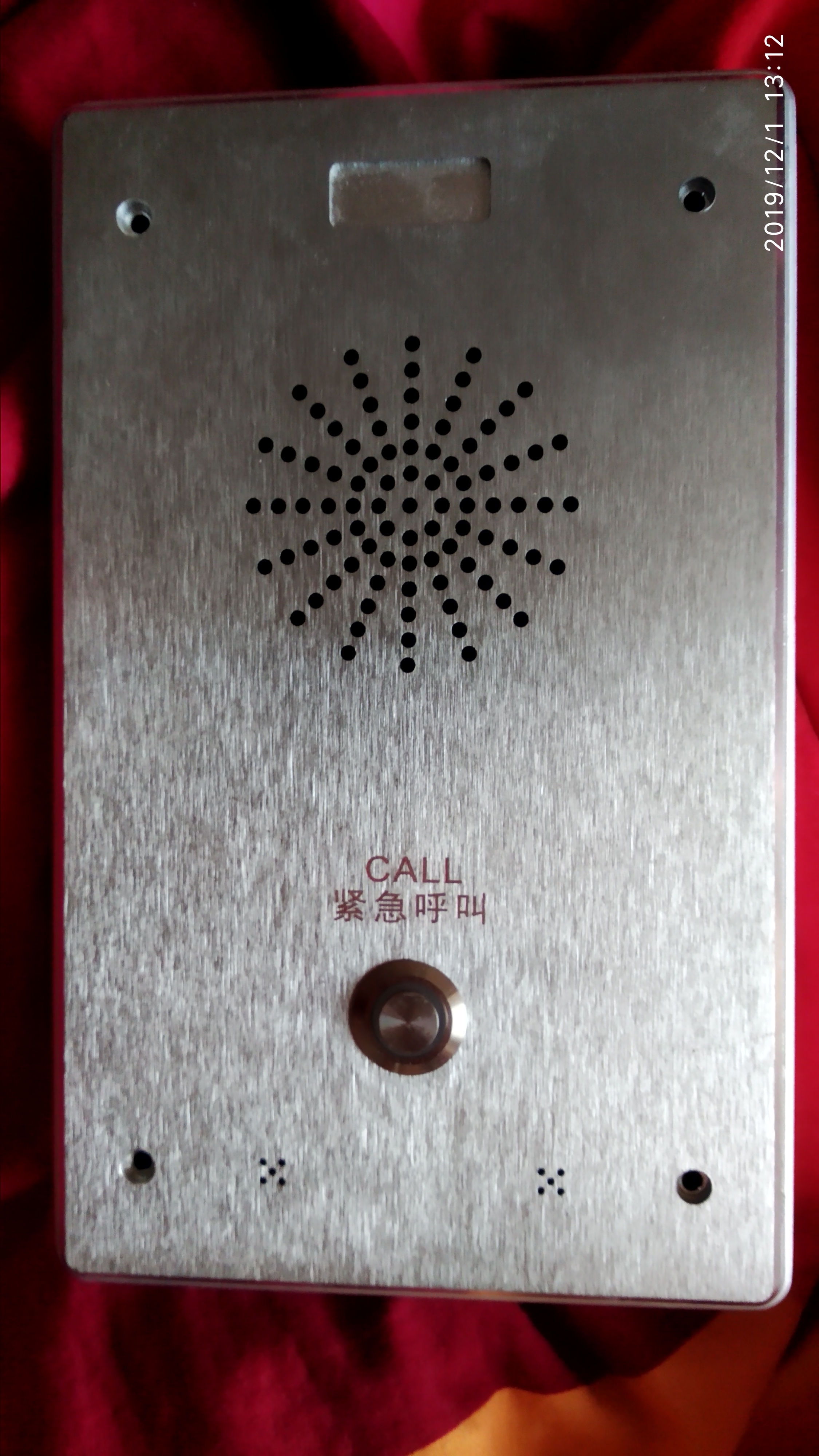

Was mich hier am meisten interessieren würde: wie klappt das mit der Gegensprechanlage auf DECT?
Das ist eine normale SIP Tür-Gegensprechanlage. Diese wird mittels RJ45 ans Hausnetzwerk angeschlossen und meldet sich als weiteres Telefon bei unserer Telefonanlage an (3CX Telefonsoftware, welche auf dem kleinen intel atom mini PC im chieftech-gehäuse läuft) und agiert dort als drittes Haustelefon. Wenn nun jemand an der Türe klingelt, ruft sie das Haustelefon an. Dort nimmt man das "Gespräch" ganz normal an und kann anhand einer zuvor konfigurierten Tastenkombination die Türe öffnen.
Ursprünglich war die SIP gegensprech-Elektronik in diesem Gehäuse untergebracht, die man eigentlich an der Haustüre einbaut:
Mein Bruder hat nur das Gehäuse ausgeschlachtet und die Elektronik mit der alten Gegensprech und Klingel-elektronik ausgetauscht. Da musste man halt etwas basteln und anpassen damit es passte. Aber so haben wir keinen hässlichen silbernen Kasten draussen hängen, sondern es sieht alles wie früher aus.

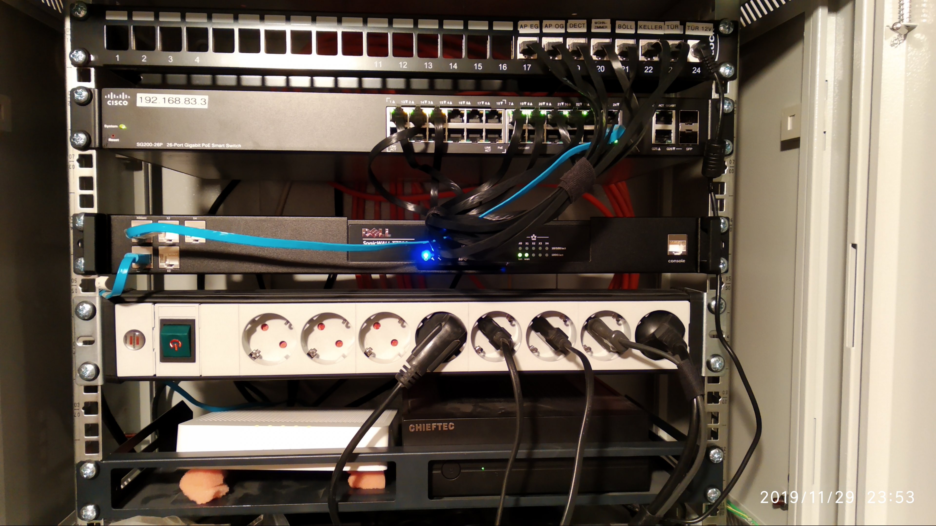

Die 12V fürs Tür-relais werden direkt durch das cat7 Kabel geleitet, welches unten im keller am patch Panel gespeißt wird mittels kleinem 12v Netzteil.
Auf diesem Bild ganz rechts am patch-Panel sieht man die 12v Einspeißung
Kein cloud gedöns, keine nötige Inetverbindung. Alles läuft auf lokaler Hardware
