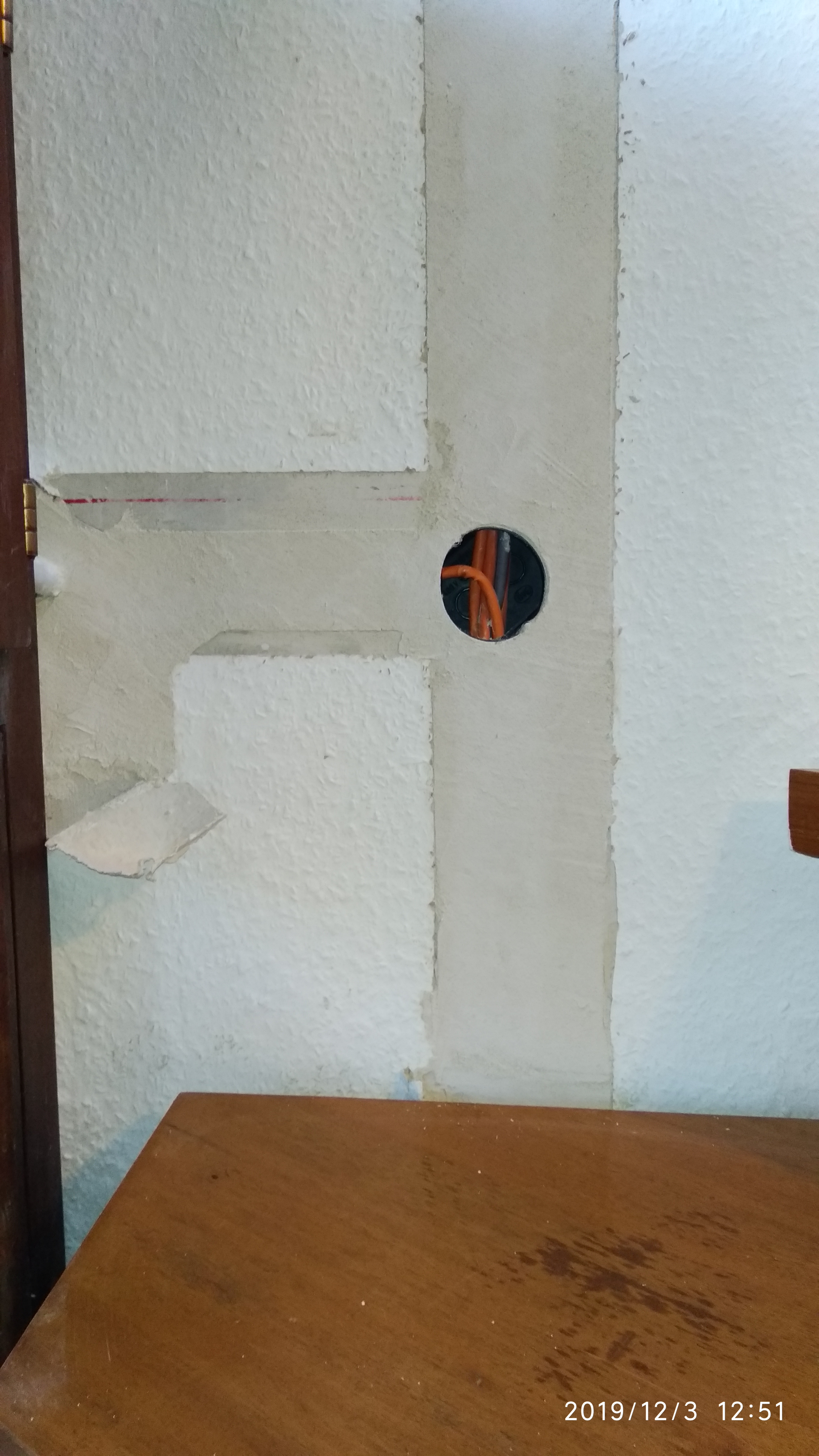

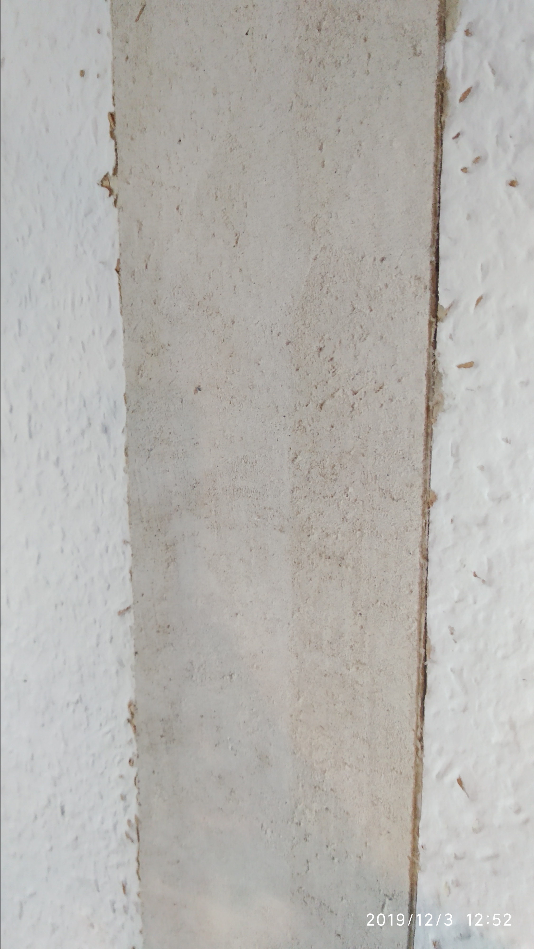

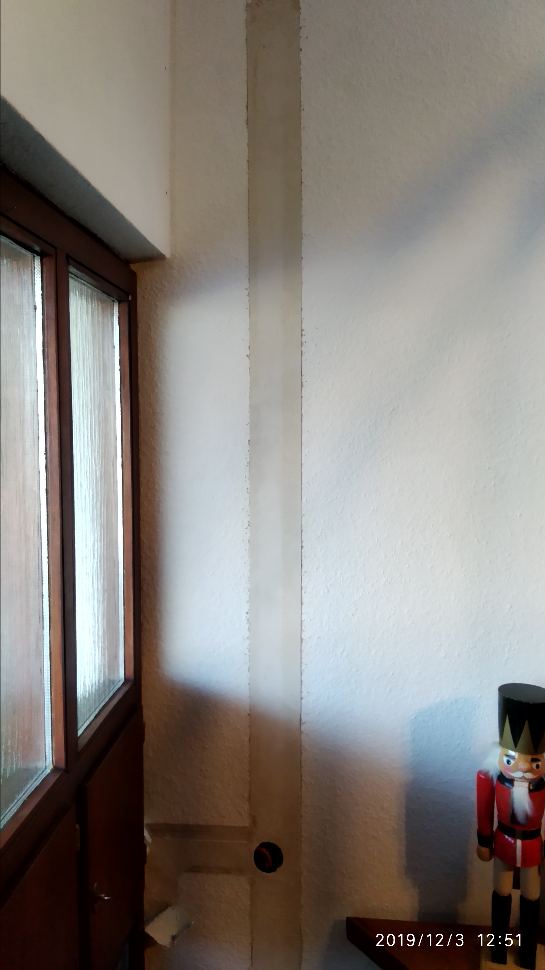

floh667
Habt Ihr schon Verputzt?
Jap, vorgestern mit Schlitzmörtel aufgefüllt und gestern die Oberfläche davon geschliffen, kanten sauber gemacht und mit Spachtelmasse nun verputzt.

floh667 schrieb:
Jap, vorgestern mit Schlitzmörtel aufgefüllt........
Ich hätte die Enden der Rohre zu den Dosen mit einem Pappkragen versehen, damit kein Material in die Rohre läuft.

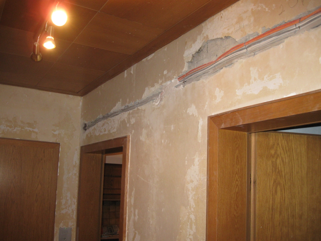

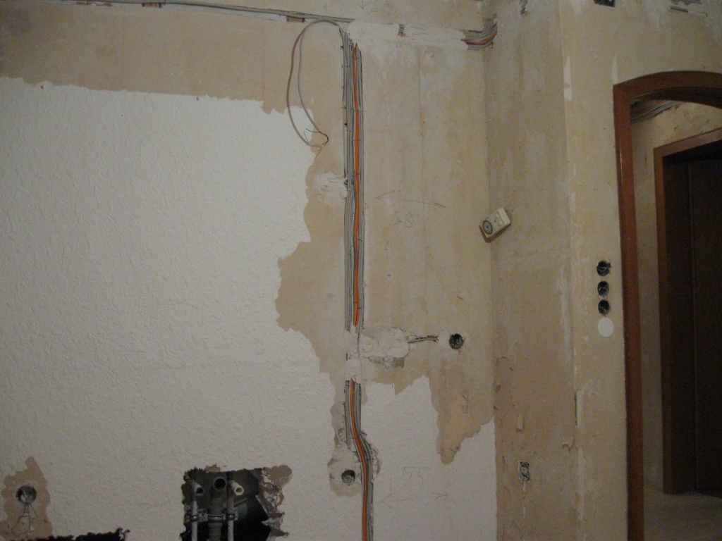

Aber immer noch besser als bei mir. Ich hatte einfach keine Zeit und keine Helfer es anders zu machen.
Bei mir sah es so aus:
spätere Küche
Diele
Ich hab anstatt Pappe Holzwolle genommen, von der wir noch Restbestände haben von der Dachwohnungsrenovierung. Die Lässt sich sehr gut verdichten, in Spalten stopfen und mit Spachtelmasse fixieren und hält dicht dann.
