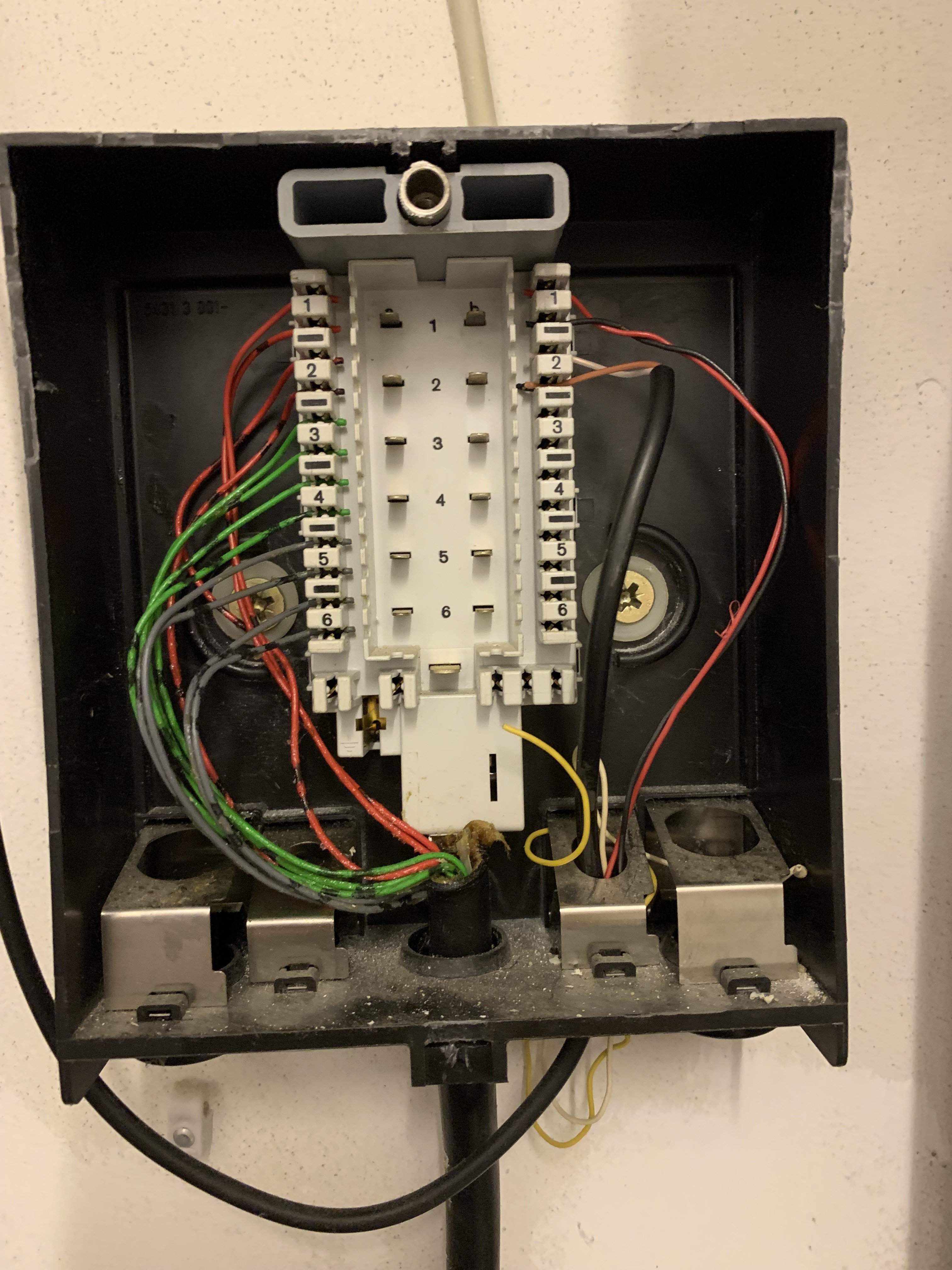

Ich plane nun die Arbeitsschritte und stehe gerade beim Thema Verkabelung der Telefonkabel. Ich habe auch mein LSA-Tool abgestaubt und weil vor dem Eingriff mein "Unwissen" verdrängen.
In der Telefonverteiler-Dose im Keller liegen 3*4 Adern vom Hausanschluss an. Beim letzten Anbieterwechsel habe ich damals den Techniker gebeten mir die Wohnzimmer-Dose zu verbinden anstatt der TAE-Dose im Keller. Nun sind (nur) zwei Adern des 4-adrigen Kabels zur Wohnzimmer-Dose in der Telefonverteiler-Dose "eingeclippt". Und zwar an Stelle 1 und 2. An Stelle 3 und 4 ist noch die TAE-Dose im Keller "eingeclippt".
Kann mir jemand sagen, warum hier nur zwei Adern geclippt wurden, wenn das Kabel zum Wohnzimmer doch vier Adern hat?
Wenn die TAE-Dose im Keller (Kabel hat nur zwei Adern. Wieso?) Noch eingeclippt ist, ist sie dann vermutlich noch aktiv?
Hat hierzu jemand eine Idee? Ich kann notfalls auch noch ein Foto hochladen.

Hier ist das Foto.
Schwarzes Kabel (2 Adern) -> TAE-Dose
Graues Kabel (4 Adern) -> Wohnzimmer-Anschluss
Dickes schwarzes Kabel (12 Adern) -> Hausanschluss
Kann ich mit dem Anschluss von 4 oder gar 8 Adern die Stabilität und vielleicht auch die mögliche Bandbreite (ca. 250 Mbit) erweitern?

Telekom MagentaZuhause
Nein. Es werden immer nur 2 Adern / 1 Doppelader genutzt.

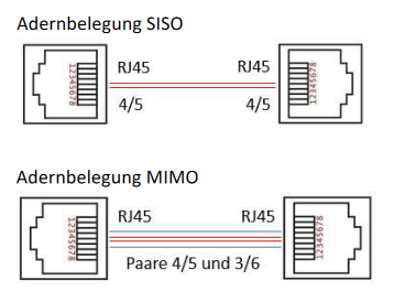

Ich glaub du hast einen Dreher drin, deine Aussage, dass die Belegung von Fast Ethernet zu GigaCopper unterschiedlich ist und ein Adapterkabel benötigt, wenn man alle Telfonkabel einheitlich mit 1/2, 3/6 auf Dosen legt, stimmt trotzdem.
Quelle: Gigacopper G4202T
Man müsste also je Seite ein Patchkabel so ändern, dass 4/5 auf 1/2 liegt. Dann kann man bei Bedarf schnell zwischen FastEthernet und GigaCopper G.hn Adaptern hin- und herwechseln.
Ok, also für mich heißt das:
1. Das 4-Adrige Telefonkabel der 4 vorerst irrelevanten Zimmer lege ich auf 1r,2s,3w,6g.
2. Den RJ45 Anschluss vom Kabel von der FB zum Gigacopper lege ich auf Seiten Gigacopper auf 4r,5s,3w,6g. Auf der anderen Seite dann natürlich andersherum.
3. An die Hausanschlussbox kommt ein RJ45 mit 3r,4s. Du hattest Recht nur analog Telefonie an der FB ist RJ11
Hab ich was vergessen?
thom53281 schrieb:
2.: Auf der anderen Seite musst Du 4-5 auf 1-2 bekommen, sonst geht es nicht.
Ok. Werde ich ausprobieren. Das Bild oben von Gigacopper im Post #35 sagt zwar gleichbleibende Belegung, aber ich kann diese Bilder auch noch nicht so 100%ig nachvollziehen.
Oder meinst du mit "der anderen Seite" der Ethernet-Ausgang. Da würde ich dann natürlich wieder 1-2,3-6 setzen.
Da hatte ich auch einen Denkfehler. Die Ethernetkabel von der FB zum Gerät und vom 2. Gerät zum Rechner bleiben bei 1-2,3-6. Das Telefonkabel dazwischen sitzt auf 4-5,3-6, wenn ich Bild richtig verstehe.
