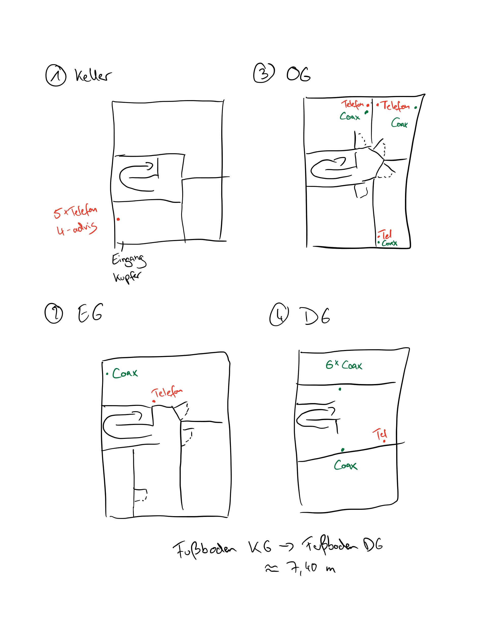

Vielleicht kannst Du ja eine grobe Skizze erstellen und hier hochladen? Zusammen mit Distanzangaben, den vorhandenen Leitungswegen und einer Beschreibung, was (ggfs wo) gebraucht wird ("Kinderzimmer 1 soll rund um die Uhr Filme übers Netzwerk auf den 4K TV streamen können"). Dann können wir uns das hier gemeinsam angucken.
Nehme ich mir als Aufgabe mit.

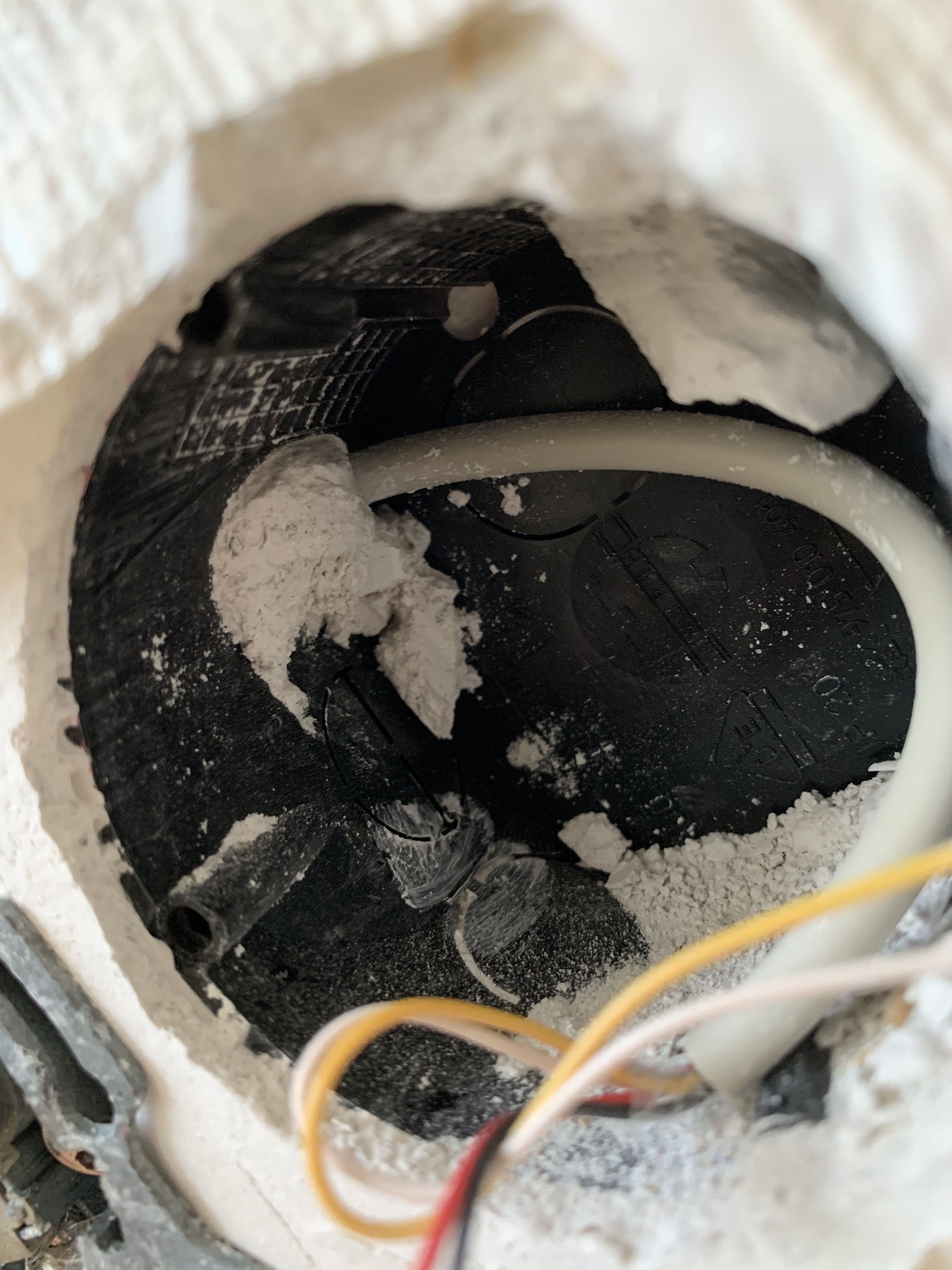

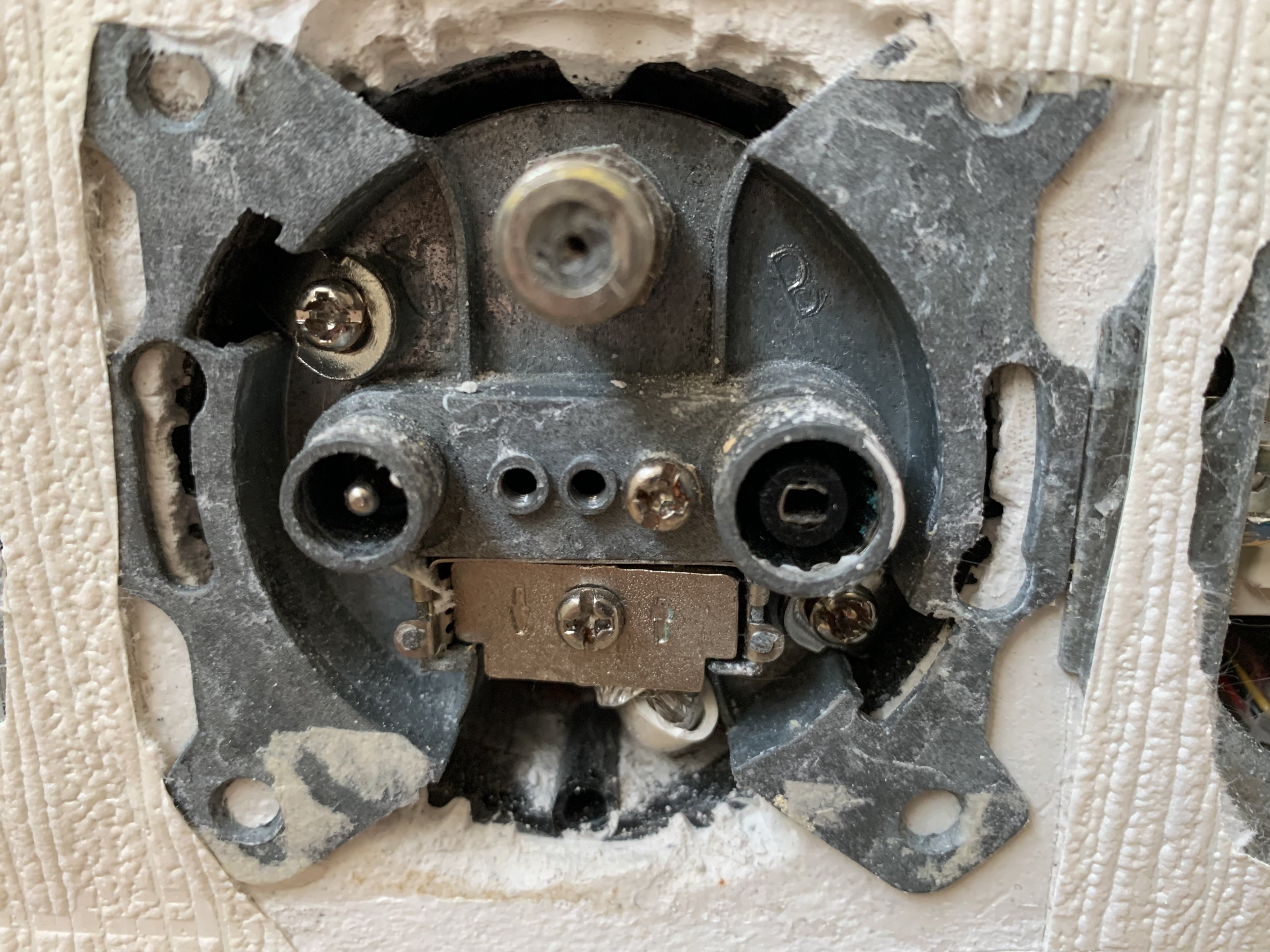

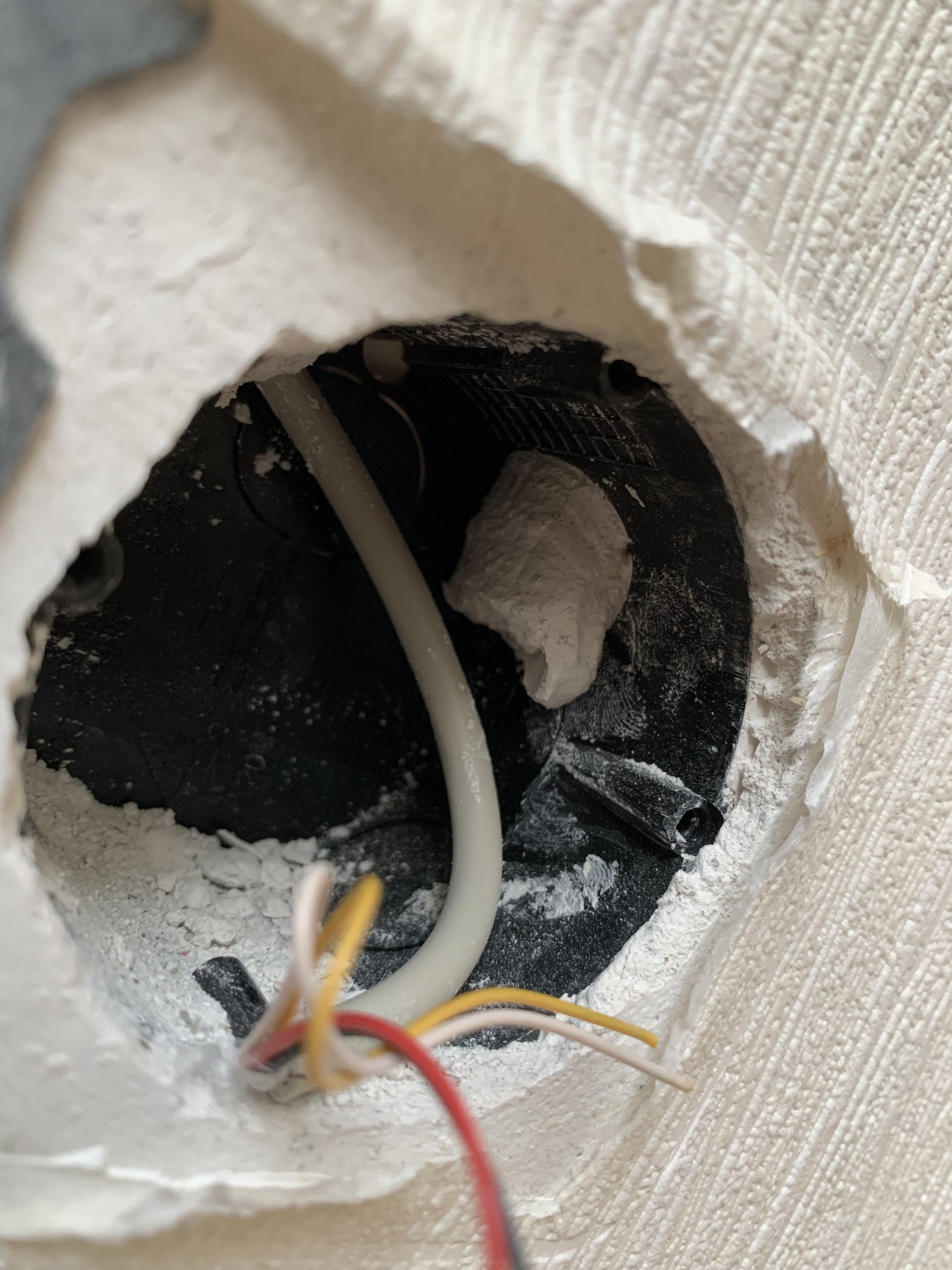

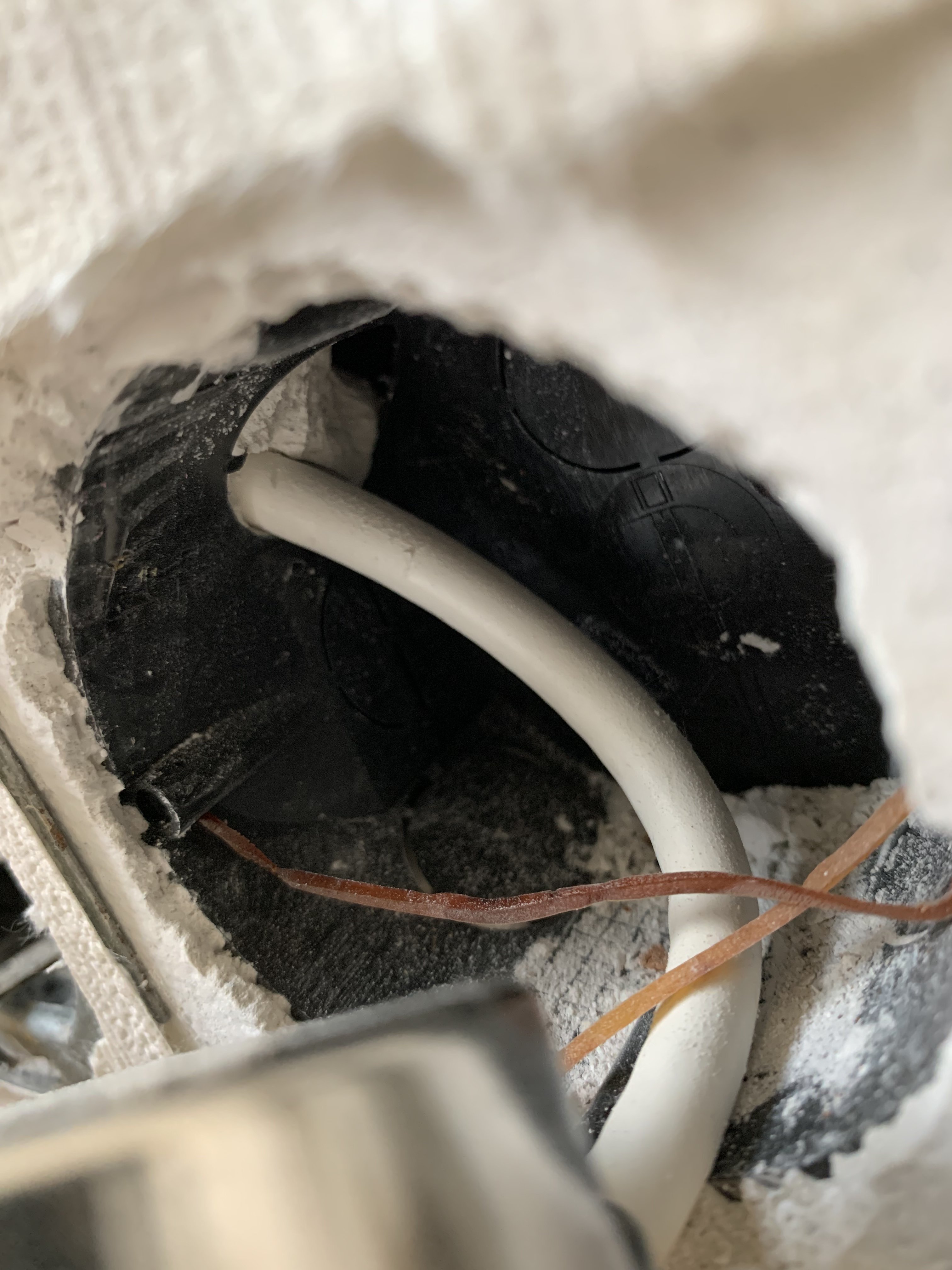

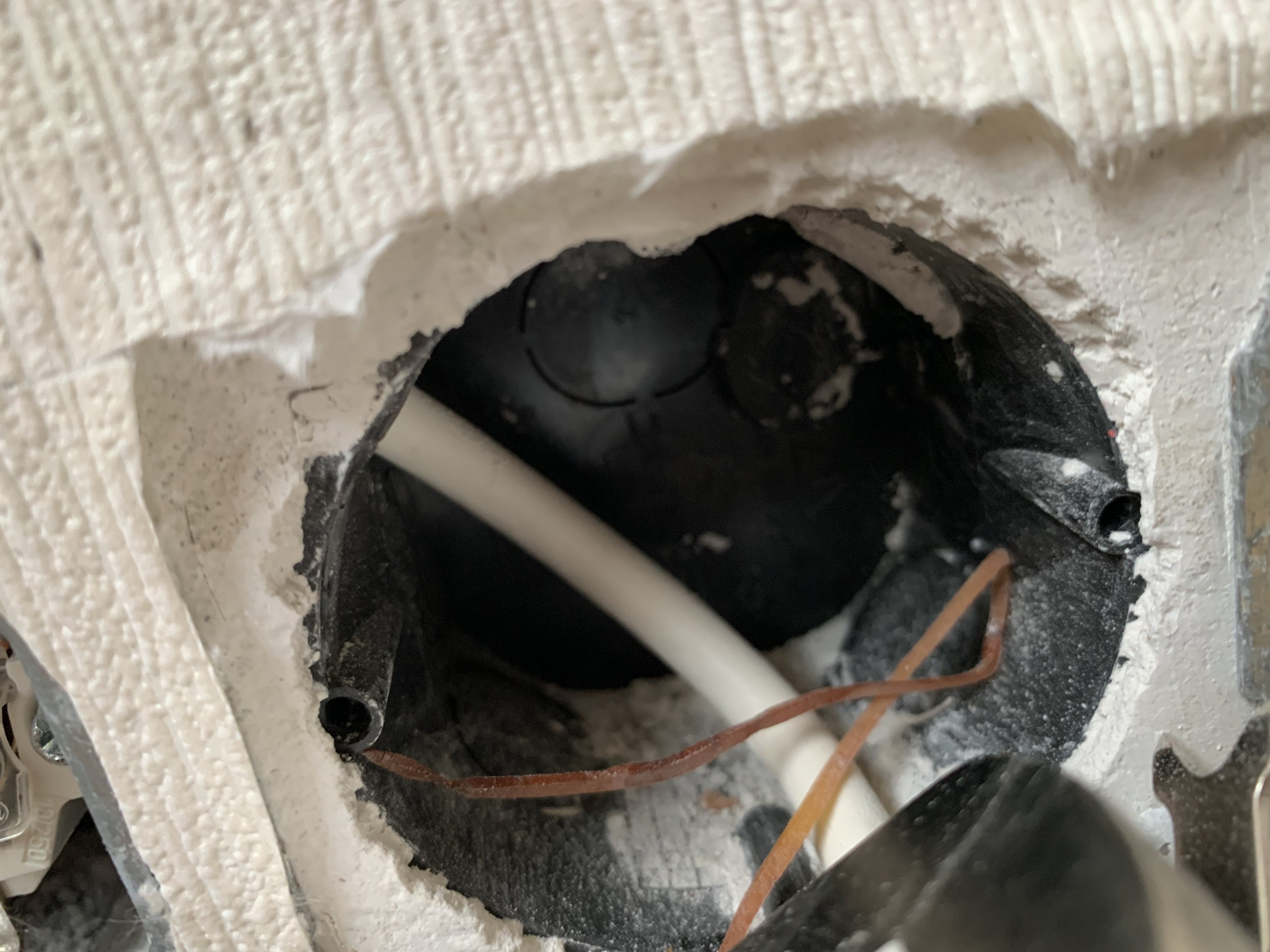

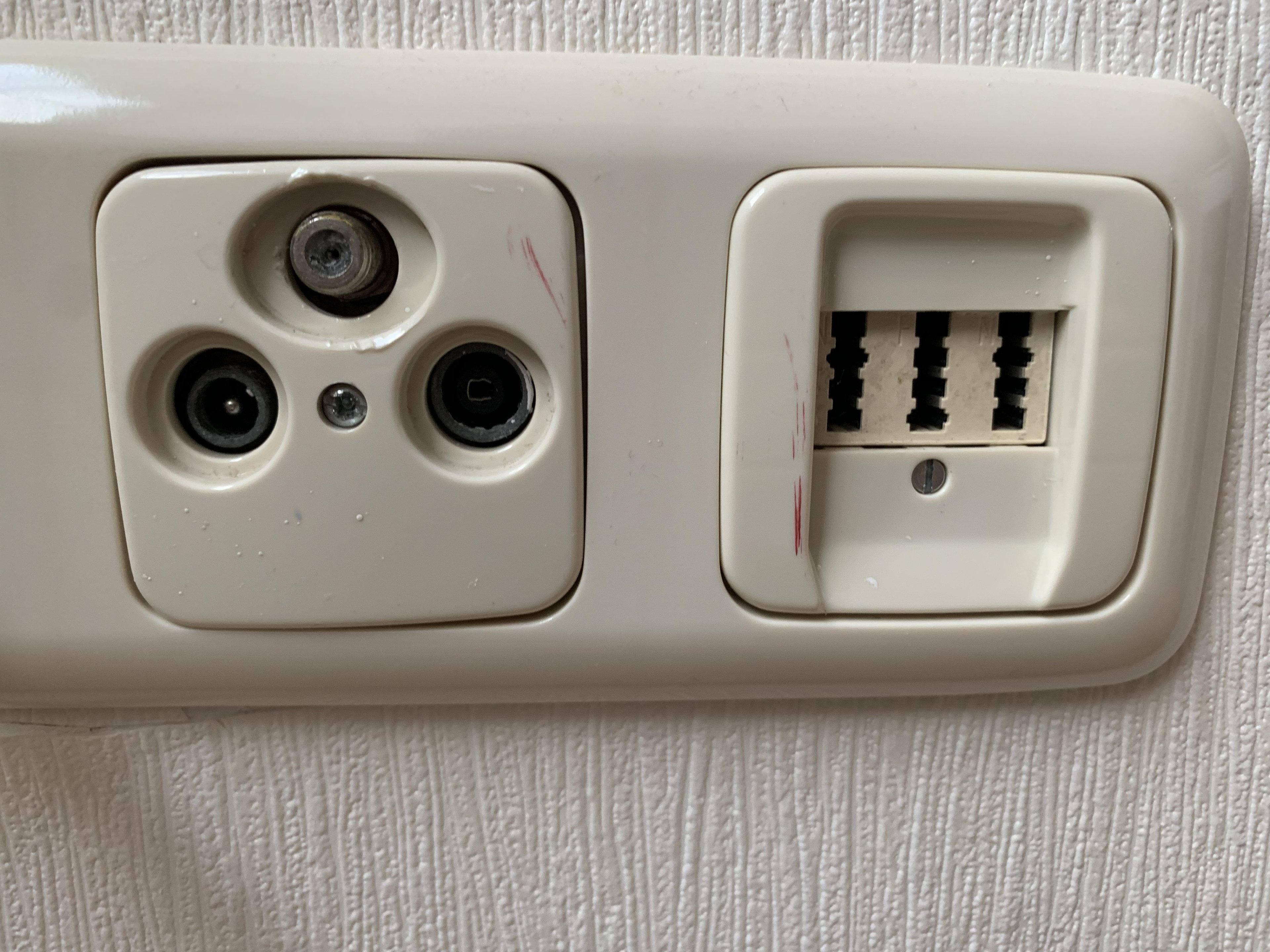

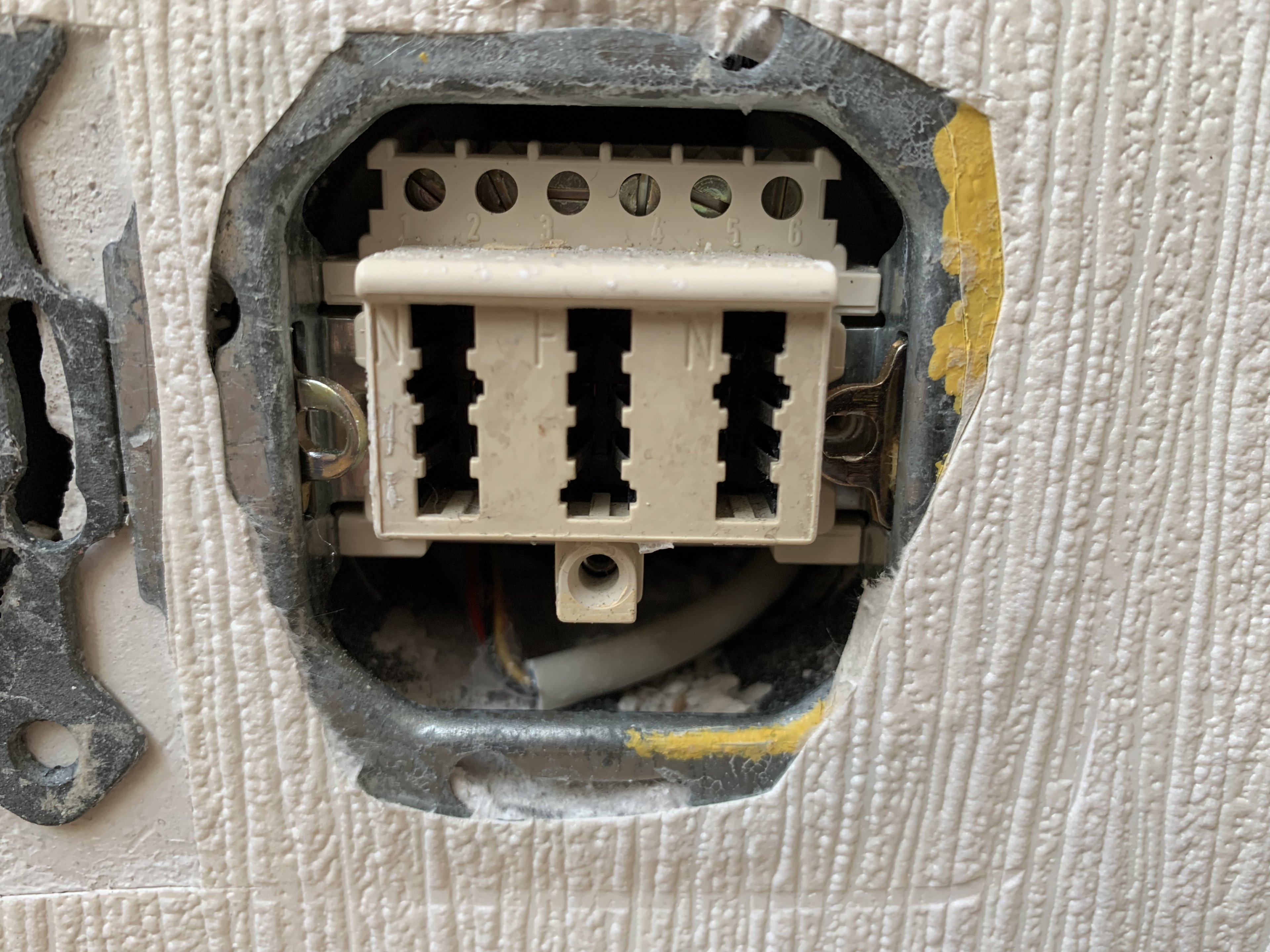

So, ich habe jetzt ml in die Dosen geschaut und musste feststellen (auch wenn ich kein Profi bin), dass hier offensichtlich kein Rohr gelegt wurde, sondern alles unter Putz läuft.
Womit sich die letzte Aufgabe erübrigt und das Thema Kabelziehen bis auf weiteres gestorben ist. Ich würde dann beim Renovieren jedes Zimmer mit Rohren verlegen aber nicht jetzt alle Wände aufmachen.
Damit bleibt eigentlich nur die bestehen Kabel zu nutzen.
Entweder von unten nach oben mit maximal 100 Mbit/s über die Telefonleitung (oder das Wundergerätchen für 1700 € xD) oder über Coax (welches ich im Keller nicht finde) oder per LAN im Treppenhaus hoch und per Coax wieder runter was teuer wird und im Treppenhaus so mittelmäßig aussieht.
Vielleicht werde ich die Kinderzimmer und das schlafzimmer erstmal außen vor lassen und mich nur auf Wohnzimmer und Dachboden konzentrieren.

Ja 4adriges Telefon-Kabel eingeputzt. TAE-Dose raus LAN Dose rein. Immerhin 100Mbit/s möglich. Wenn Du jetzt 2 TAE Dosen mit 2 Kabeln an einer Wand hast, kannst Du die ja zusammenschalten auf gigabit, wenn die beiden Kabel im Keller ankommen. Dann hättest Du 8 Adern für gigabit. Verstehst Du was ich meine?
Deine Telefon-Kabel laufen nicht von Dose zu Dose, sondern vom Keller zur jeweiligen Dose stern-formig. Somit scheidet die Rückführung vom LAN vom EG in Keller aus, es sei denn Du hast eine 2. Dose die dafür herhalten kann, die von der Dose, an der der Router im EG angeschlossen wird, erreichbar ist.
Das läuft auf einen Router im Keller raus und Weiterführung per 4-adrigem Telefonkabel.
Mach mal Skizze wo die TAE-Dosen überall sitzen im jeweiligen Geschoss.
Wenn man ganz schmerzfrei ist, dann müssen es nicht mal zwei TAE nebeneinander sein. Man könnte z. B. auch von einer TAE zu einer weiteren TAE in einem anderen Zimmer eine Verbindung legen und hat dann acht Adern. So ein kleines Kabel könnte man normalerweise hinter Randleisten beispielsweise unterbringen. Wenn der Unterschied der Kabel nicht zu groß ist, müsste das funktionieren (oder man trifft sich z. B. in der Mitte). Am besten vorher ausprobieren und erst dann das Kabel hinter die Randleiste packen.

[X] Skizze wie von RalphS beschrieben
Ich hoffe die reicht so aus.
