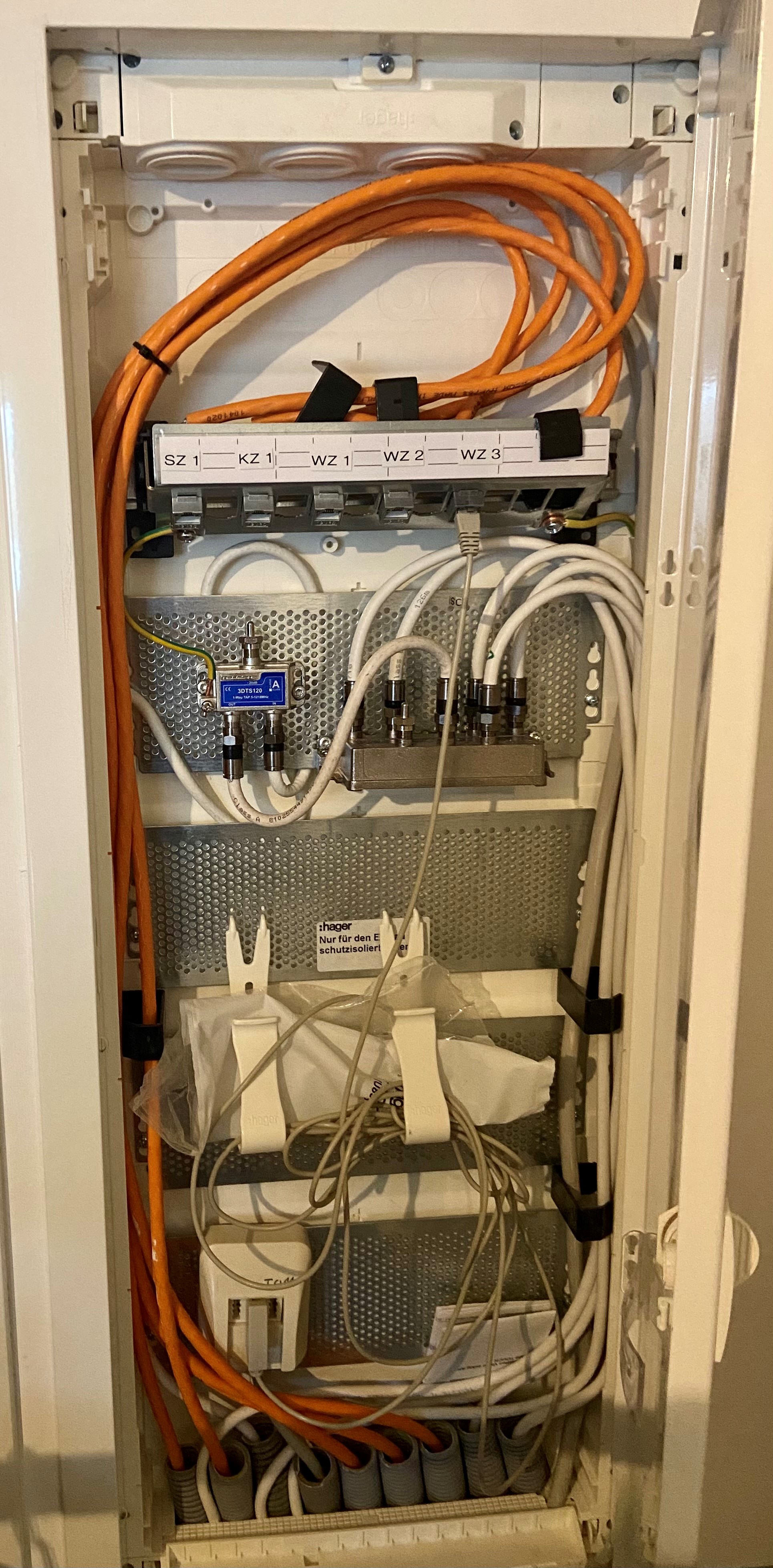

Das Eingangssignal des Telefonanschlusses sowie die Vernetzung der LAN-Dosen in den einzelnen Räumen befinden sich in einem schmalen Metallkasten hinter einem Schrank im Flur. Da das für einen WLAN-Router natürlich nicht der besten Standort ist, wurde das Telefonsignal ins Wohnzimmer umgeleitet, wo eine Fritz!Box 7412 steht, die von dort das WLAN-Signal sendet.

Hast du schon mal geprüft ob die LAN Verkabelung funktioniert? Die abgeknickten Kabel am Keystone Modul schauen schon etwas verboten aus.

Im Leerrohr ist noch genug Platz für ein weiteres dünnes Telekommunikationskabel (so sieht es zumindest auf dem Foto aus). Somit könntest du einfach von der TAE-Steckdose aus ein neues Kabel zur gewünschten Netzwerkdose einziehen und dort dann eine Doppeldose installieren. An der einen Seite kommt dann wieder das Netzwerk drauf, auf die andere dann das Telekommunikationskabel.
Im besten Fall hat sogar ein weiteres Netzwerkkabel Platz.

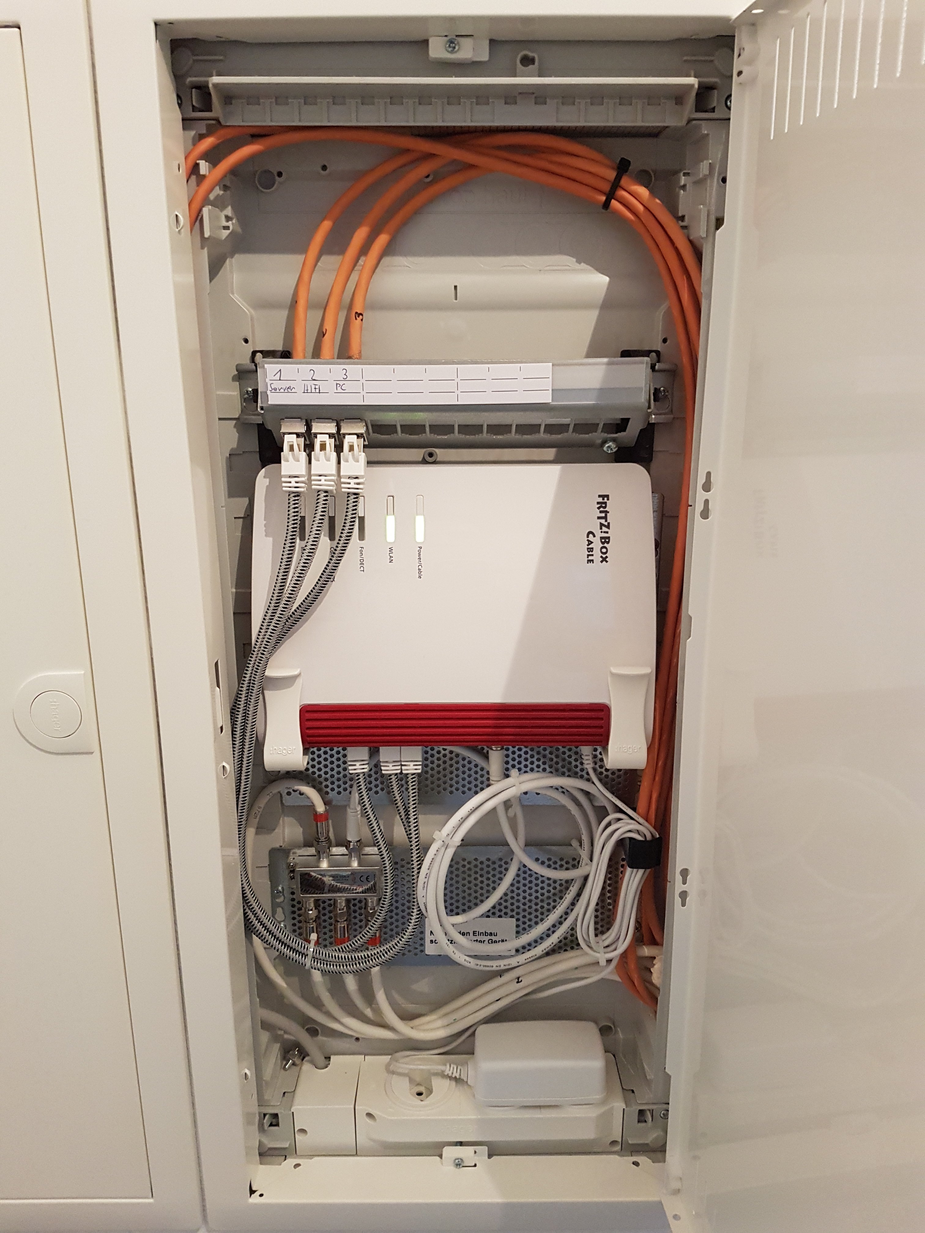

Ich habe jetzt nicht alle Beiträge gelesen, habe aber eine ähnliche Konfigurartion (siehe Bild).
Das ist zwar ein Vodafone Kabelanschluss, aber im Prinzip gleiche Thematik.
Mein WLAN Signal aus dem Einbaukasten ist sehr stark...Hast Du das denn schon mal probiert?
Ich habe aber aus Gründen der Temperatur Entwicklung das WLAN an der Fritz deaktiviert und über einen Switch in einem der Zimmer einen WLAN Accesspoint als LAN Brücke konfiguriert.
Damit kannst Du also alle Zimmer in dem Kasten an die Fritz anschließen und hast heraussen ein gutes WLAN.

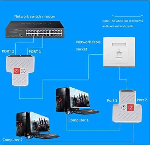

es gibt noch eine Variante. da die fritzbox nur 100mbit lan macht (reicht für den heimgebrauch im allgemeinen auch). ein netzwerkkabel aber 8 adern hat ist es möglich mithilfe von adaptern 2 getrennte 100 mbit signale über ein kabel (1 dose) zu schicken. mache ich auch. 100mbti benötigt nur 4 Adern
https://www.amazon.de/gp/product/B07872K7Y1/ref=ppx_yo_dt_b_search_asin_title?ie=UTF8&psc=1
dazu noch einen switch im verteilerkasten und du hast alle lan ports mit versorgt, ohne das dir ein anschluss im wohnzimmer verloren geht. und ohne, dass du unnötig viele geräte betreiben musst. Das ist gut für den stromverbrauch, da so geräte ja 24/7 365 Tage laufen.
Computer 1 ist z.b dein Router im wohnzimmer
computer 2 ist der noch Freie anschluss im Wohnzimmer oder was auch immer du dranhängst
