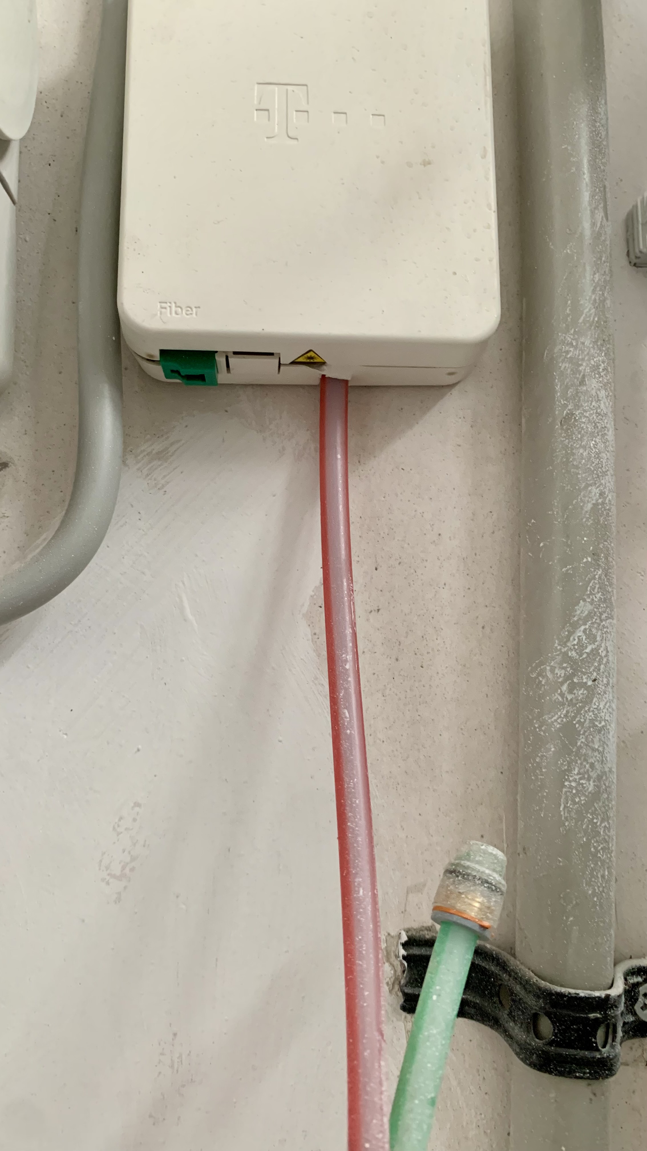

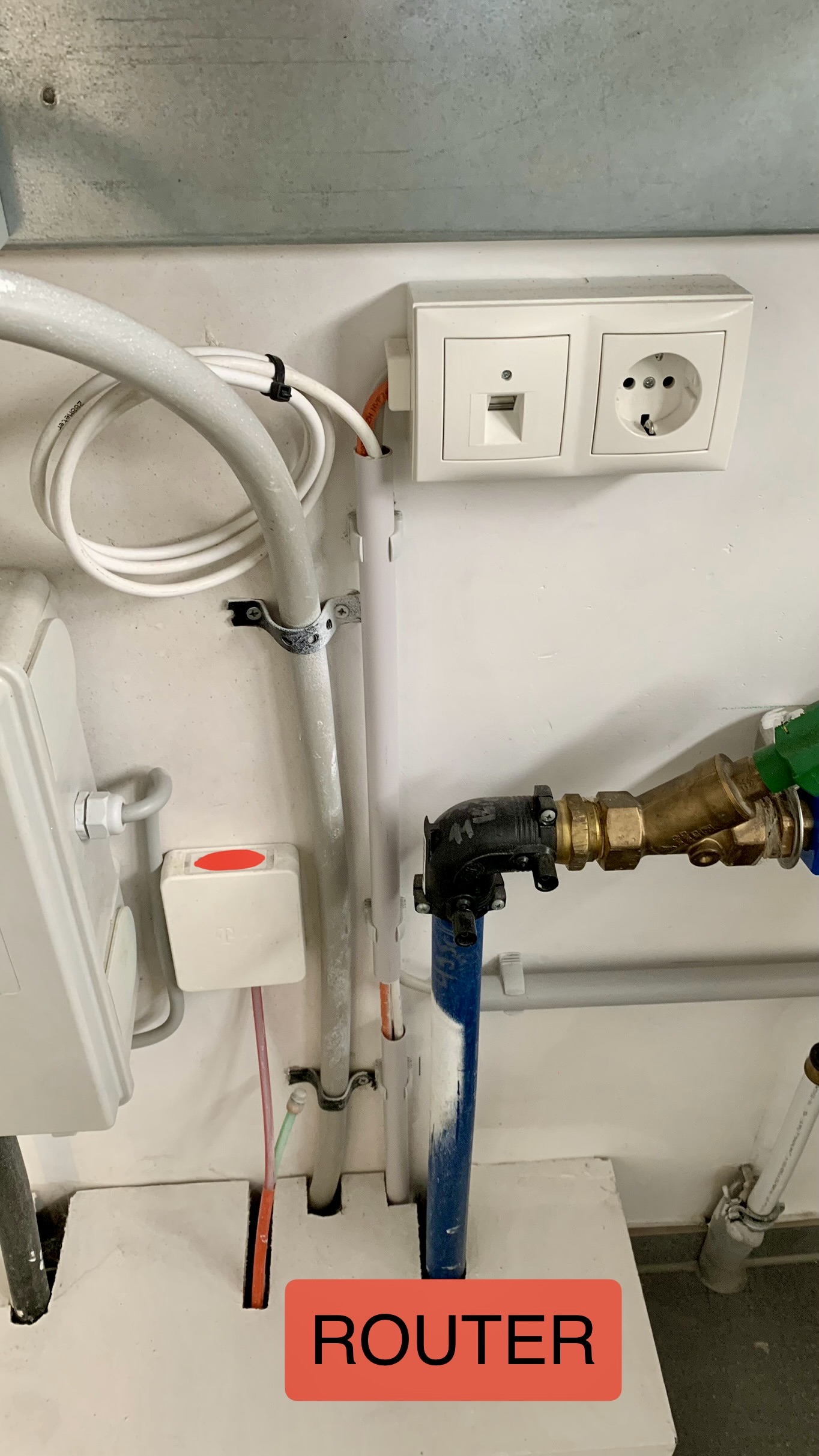

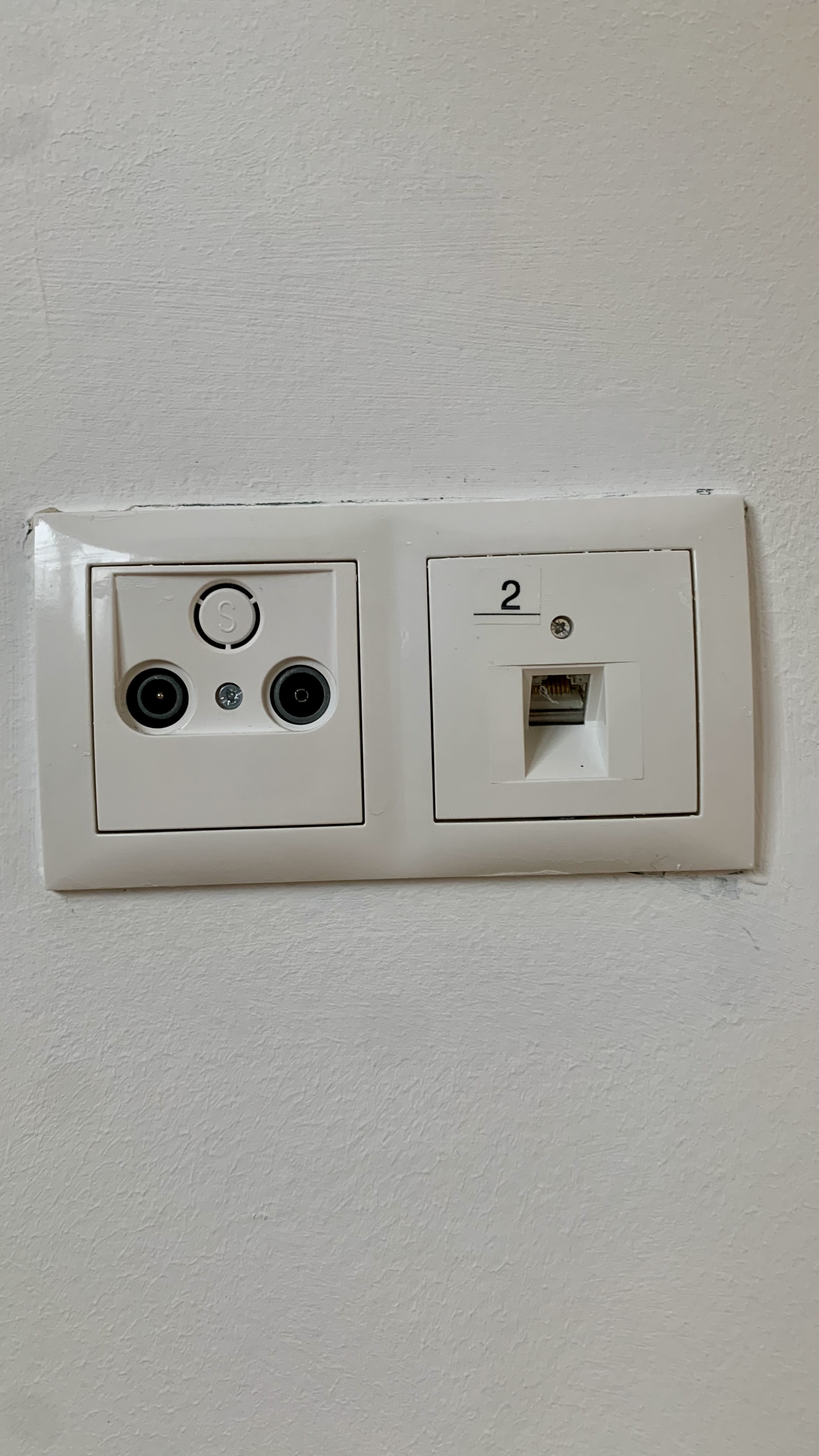

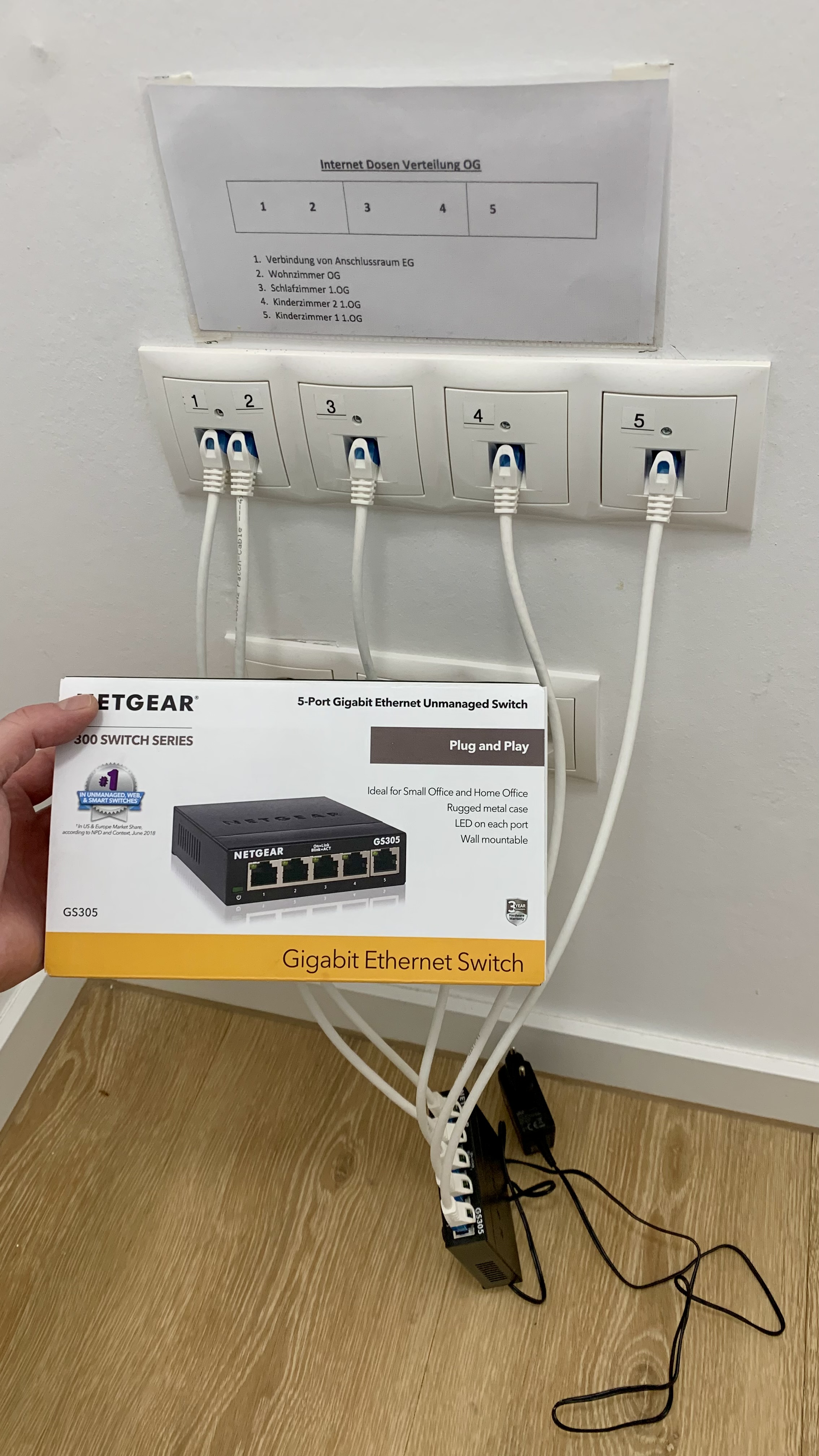

also hier jetzt mal die Fotos:
norKoeri schrieb:
1. In dem Fall bitte auch den Internet-Anbieter und das Land.
2. Wäre nämlich für Deutschland ungewöhnlich, wie kamt Ihr genau auf jenes Modell?
3. Braucht Ihr Telefonie?
1. Jetzt Vodafone (ziehen ja gerade um. Vorher waren wir bei NetCologne und hatten den Router vor ca 3 Monaten gekauft)
2. Internetrecherche und Preis-Leistungs-Verhältnis 😅
3. Nein
Zu den anderen Fragen: Ja, es ist ein Switch (Sorry 😅).
Der Router muss natürlich nicht im Keller stehen. Ich dachte hier aber, dass das „Außenglasfaser“ ja irgendwie nach oben gespeist werden muss. Gerne also natürlich eine andere Lösung, mit dem Router am Switch (im EG).
Reaktionen: rezzler
OK.
  • fehlt noch das Glasfaser-Modem. Das kommt unten hin. Das müsst Ihr selbst kaufen.
  • das unten ist die Glasfaser-Dose, nicht der Router.
  • TP-Link VX800v ist Euer Router. Der kommt oben mit seinem WAN an Buchse 1.
  • von dessen LAN1 dann in den Netgear, egal welcher Port. Das ist Euer Switch.
  • vom Netgear dann in Buchsen 2 bis 5.
Und dann mal im Haus durchmessen, also Geschwindigkeit (Durchsatz) aber auch WLAN-Abdeckung (Signalstärke).
Zuletzt bearbeitet: (Netgear doch nötig, weil TP-Link nur zwei LAN-Ports hat; Listen-Darstellung umgestellt, die letzten beiden Hyperlinks ergänzt)
