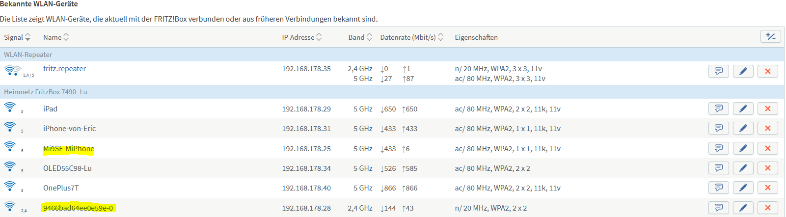

seit gestern Nachmittag/Abend einzelne Geräte haben zwar eine Verbindung zum Router aber keine Internetverbindung.

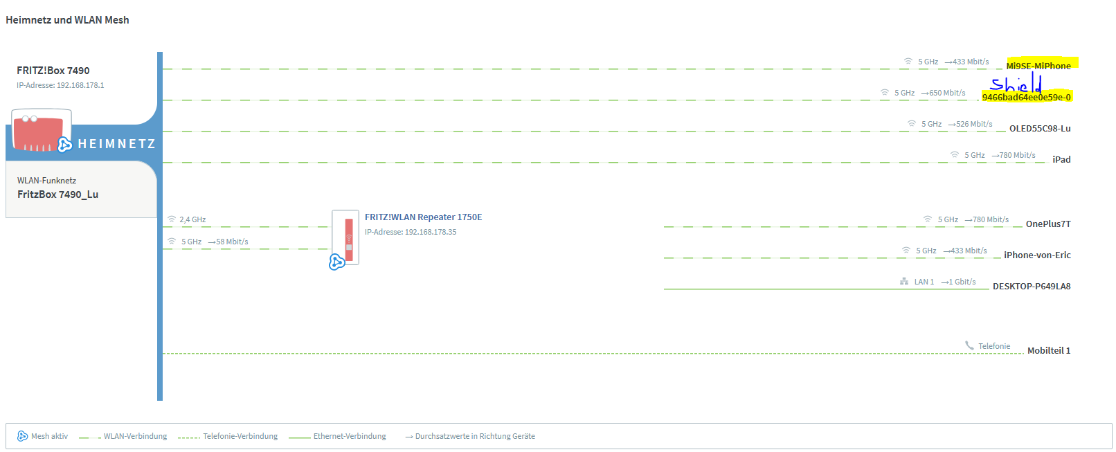

Erstmal zum Aufbau des Netzes.
Die zwei gelb markierten Geräten haben keine Verbindung zum Internet und werden von der FritzBox versorgt. Die anderen Geräte über den Repeater, eine Etage höher.

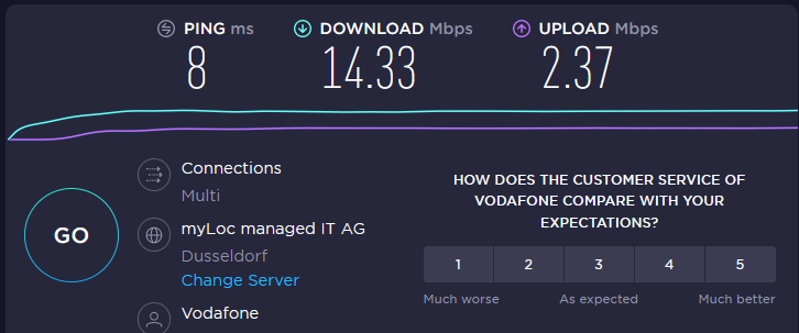

Speedtest am Rechner zeigen mir erstmal keine Aufälligkeiten bei einer 16.000er Leitung.
Ich hatte zuerst die FritzBox selbst in Verdacht, aber mit dem Handy ist der Speedtest am Router auch in Ordnung.

Geh ich mit den Xiaomi nach oben, damit sich dieses mit dem Repeater "verbindet" habe ich ebenfalls keine Internetverbindung (aber WLAN).

Haben die Geräte auch eine IP vom Router erhalten?
Wenn ich der FritzBox glauben schenken kann, dann ja.
