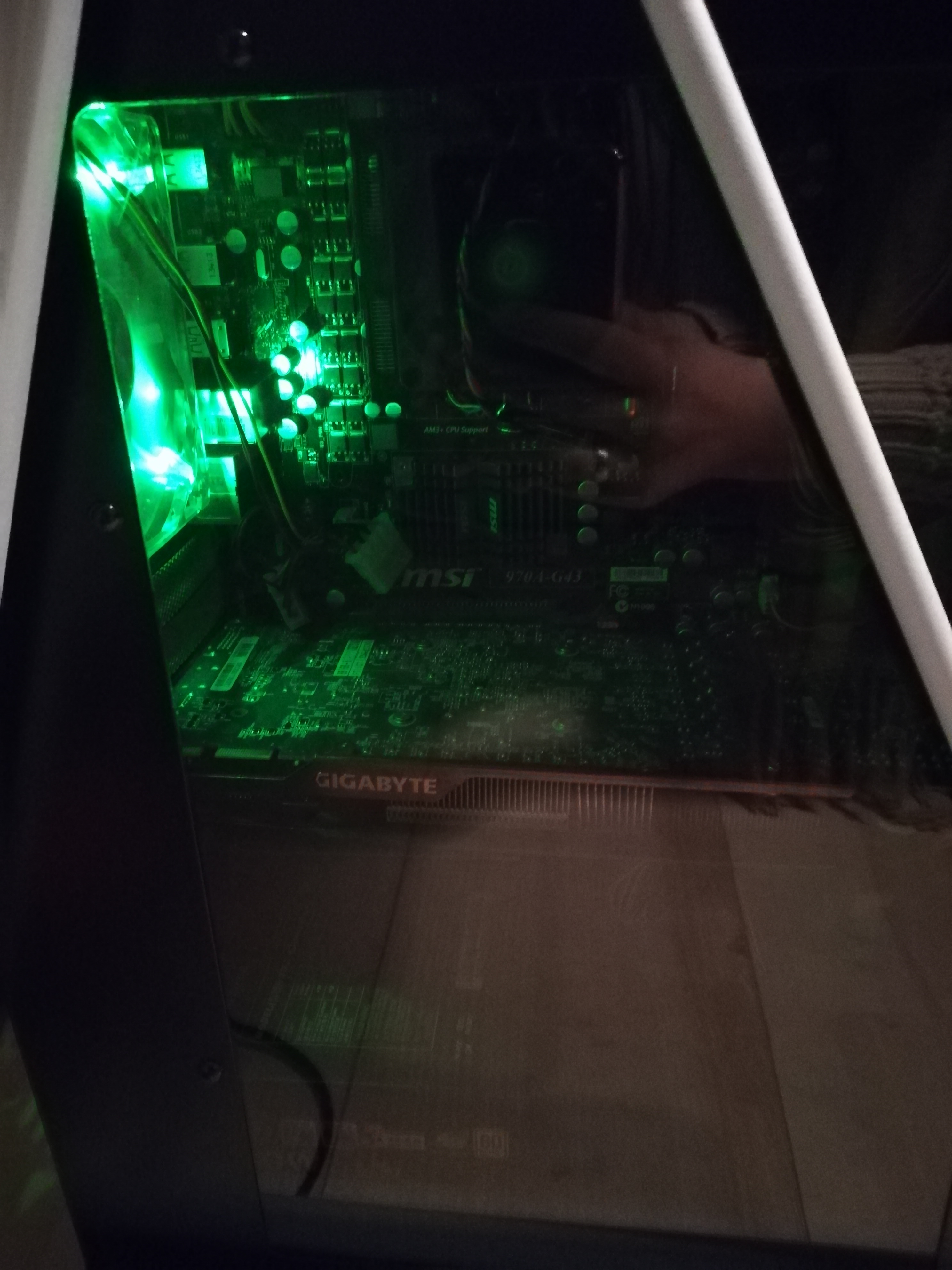

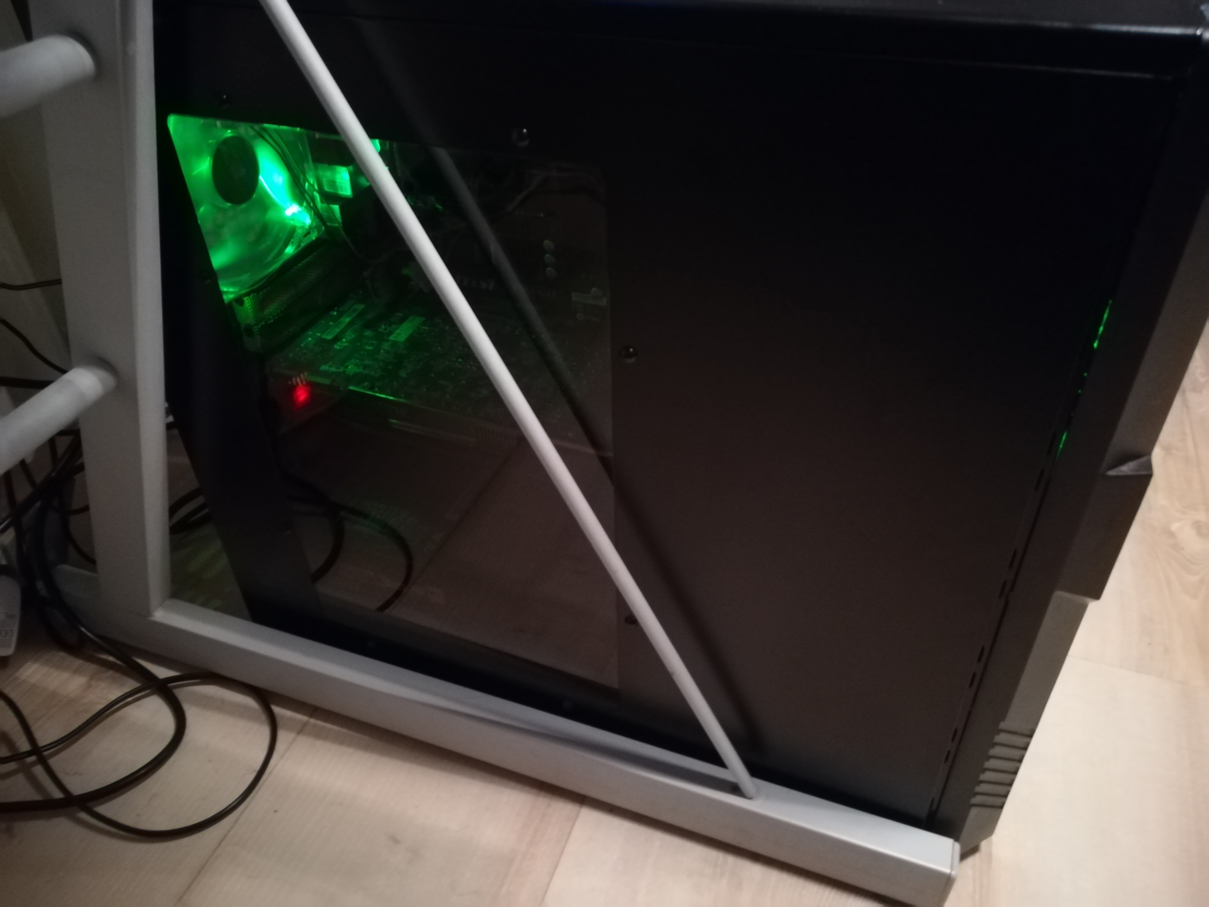

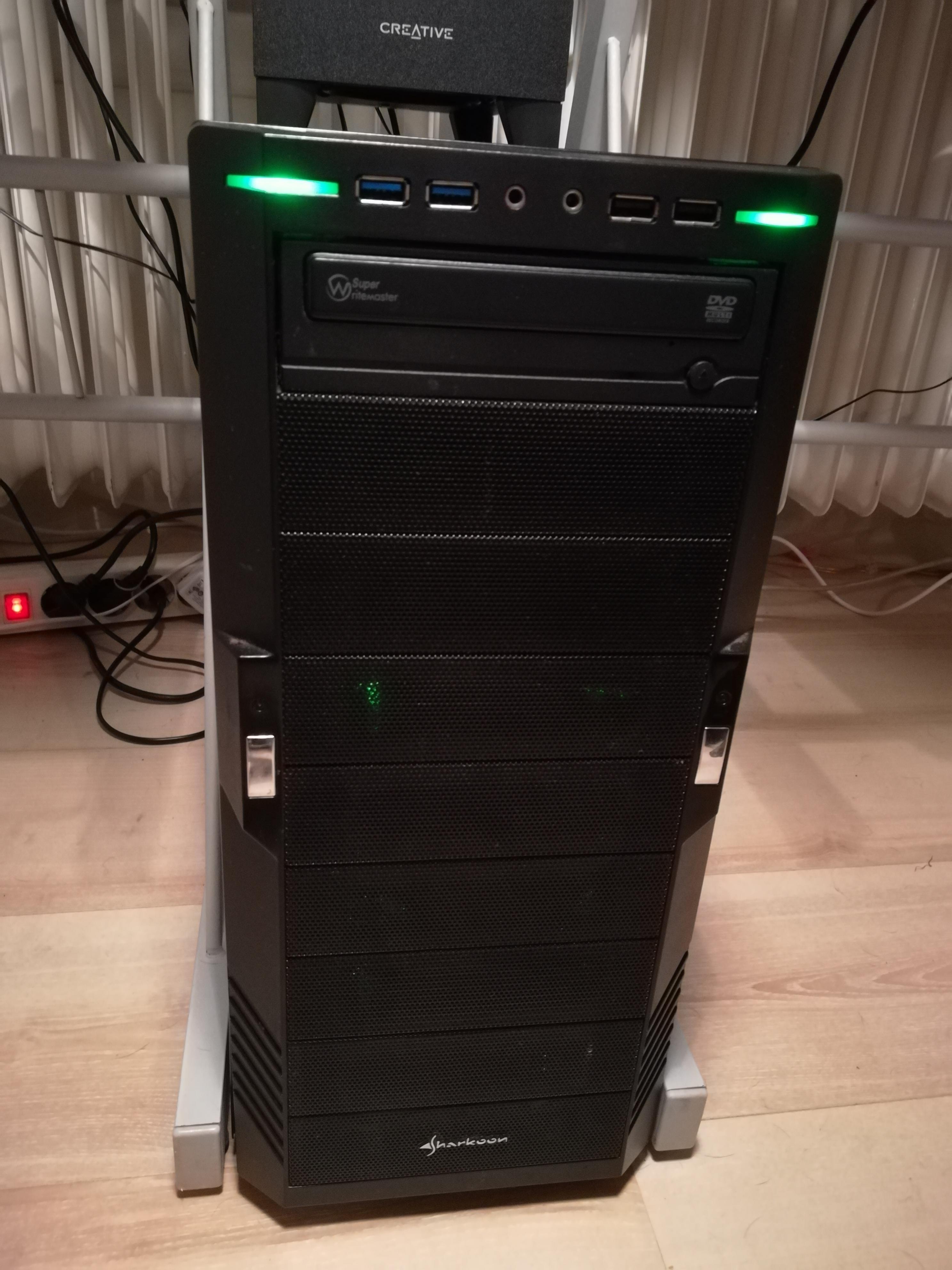

die frage wäre, wie schaut's im gehäuse aus?
was für ein gehäuse ist es und wie stehts mit der luftzufuhr?
Wärmeleitpaste wechseln und vor allen den Kühler da er es grad so schafft die Wärme abzuführen. Sind immerhin 125W was der kleine da Schaufeln muss.
Auf der Seite leider nicht mehr auffindbar- aber kommt den hier seeeeeeeeehr nahe :
https://de.sharkoon.com/product/1185/13197#desc
hinten oben 1 Lüfter
vorne 2 Lüfter..
Graka hat 3 die nach unten gerichtet sind. und das netzteil halt..
