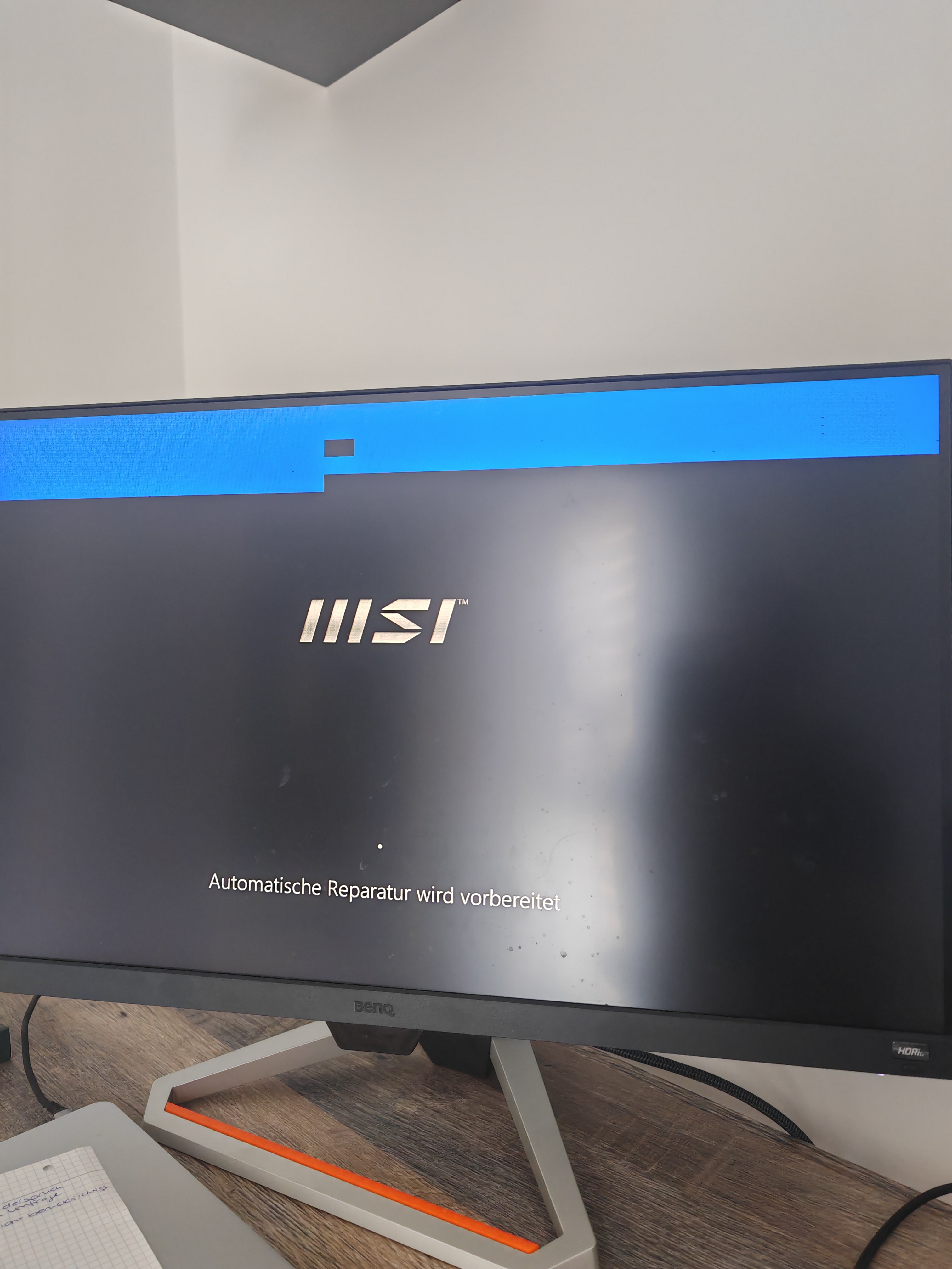

Jetzt startet der Computer nicht mehr richtig hoch – Windows lädt gar nicht mehr, es kommt die Meldung:
Windows wird repariert und dann hängt es sich komplett auf :(
Manchmal startet er auch gar nicht und der Monitor bleibt einfach schwarz.
Was soll ich jetzt tun? ;o Das BIOS Update wurde anscheinend korrekt durchgeführt, wird auch im BIOS angezeigt. Ca. alle 10 bis 15 Versuche startet er so, dass ich ins BIOS komme.

Er versucht zu starten, dann erscheint nur ein halber blauer Bildschrim, der rest bleibt schwarz und es tut sich nichts mehr. :(

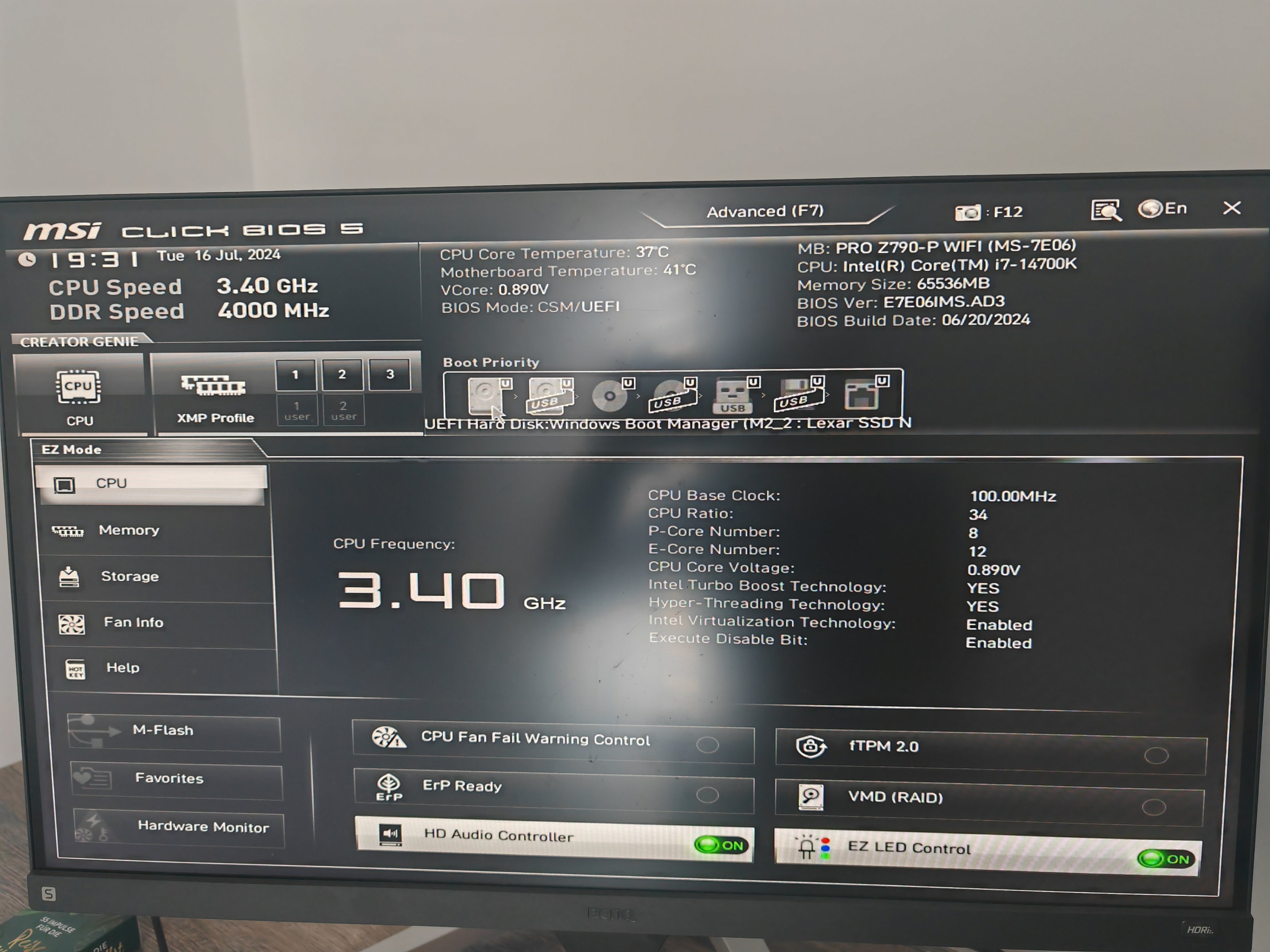

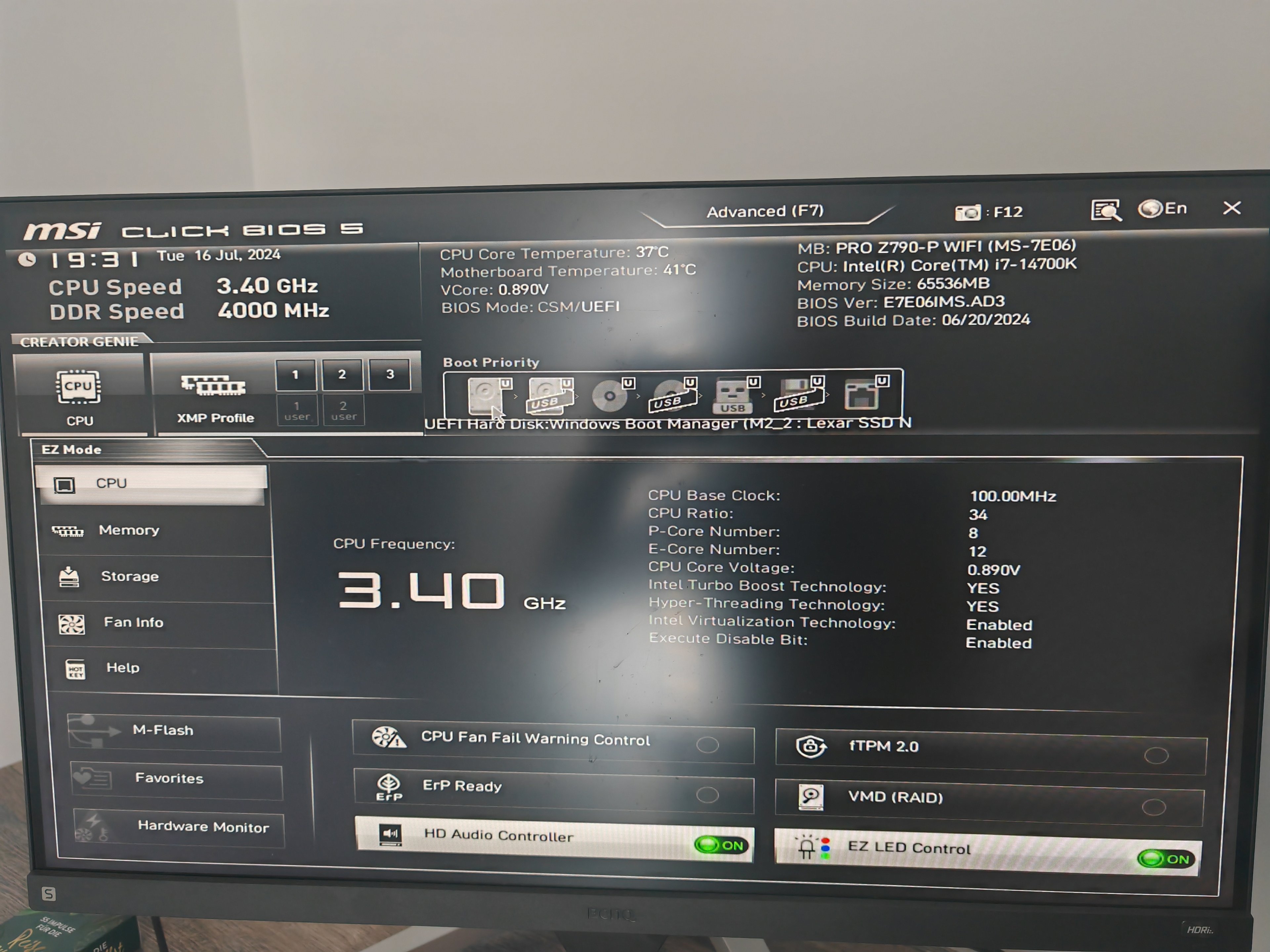

dann zeige mal ein Bild deiner Booteinstellungen. Ist der "Windows Boot Manager" da zu sehen?
War/Ist Secure Boot aktiviert?
Fotos reiche ich gleich nach.
Also Windows-Boot-Managner wird angezeigt. UNd Secure-Boot ist an.
Außerdem habe ich die Überbrückung der PINS gemacht und dann kam auch der Bildschirm der nach einem Reset kommt, um mit den Default Einstellungen weiter zu machen.
danach kommt aber nur noch ein halber Ladebildschirm :(
