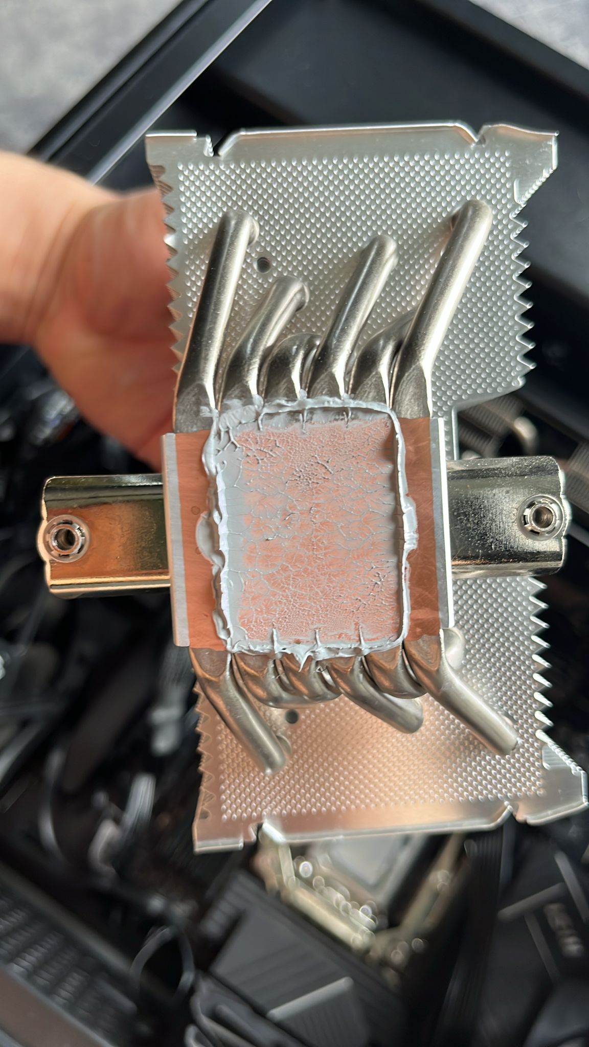

Und ja, überprüf mal, ob du wirklich die Folie abgezogen hast. Dabei kannst du auch gleich ein Foto von der Wärmeleitpaste auf der CPU und an der Unterseite des Kühlers machen. Die Verteilung gibt dann oft Aufschluss darüber, ob der Kühler wirklich richtig saß oder irgendwo nicht korrekt auflag.

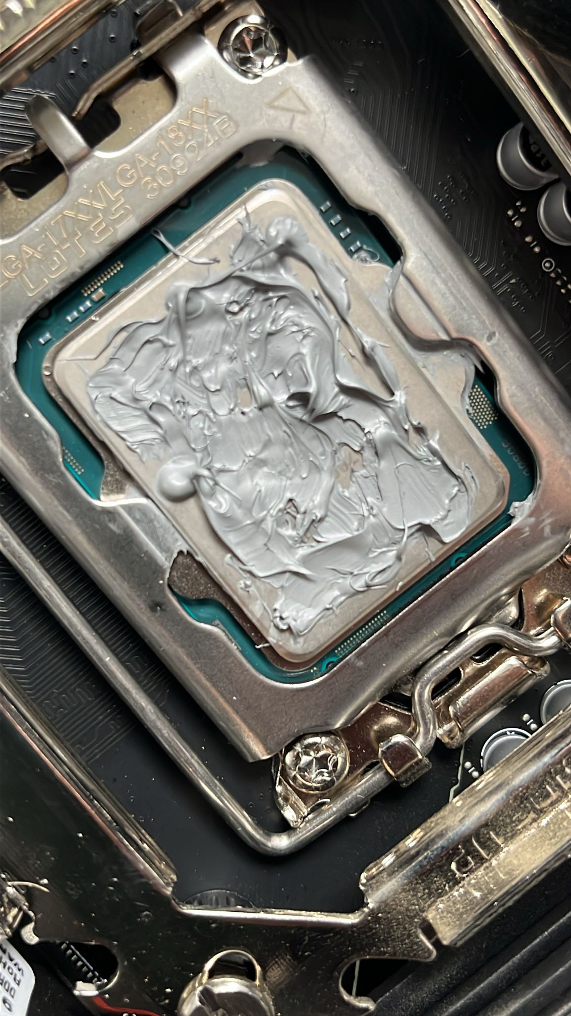

So, neuer Tag – neues Glück!
1. CPU Kühler abmontiert – keine Folie vorhanden (schade)
2. Paste neu aufgetragen, dieses Mal etwas mehr - brachte leider auch keinen Erfolg :(

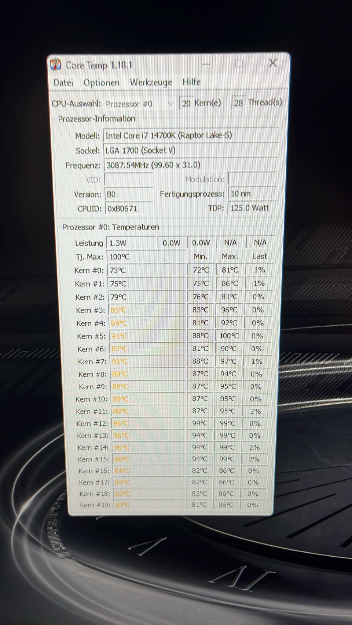

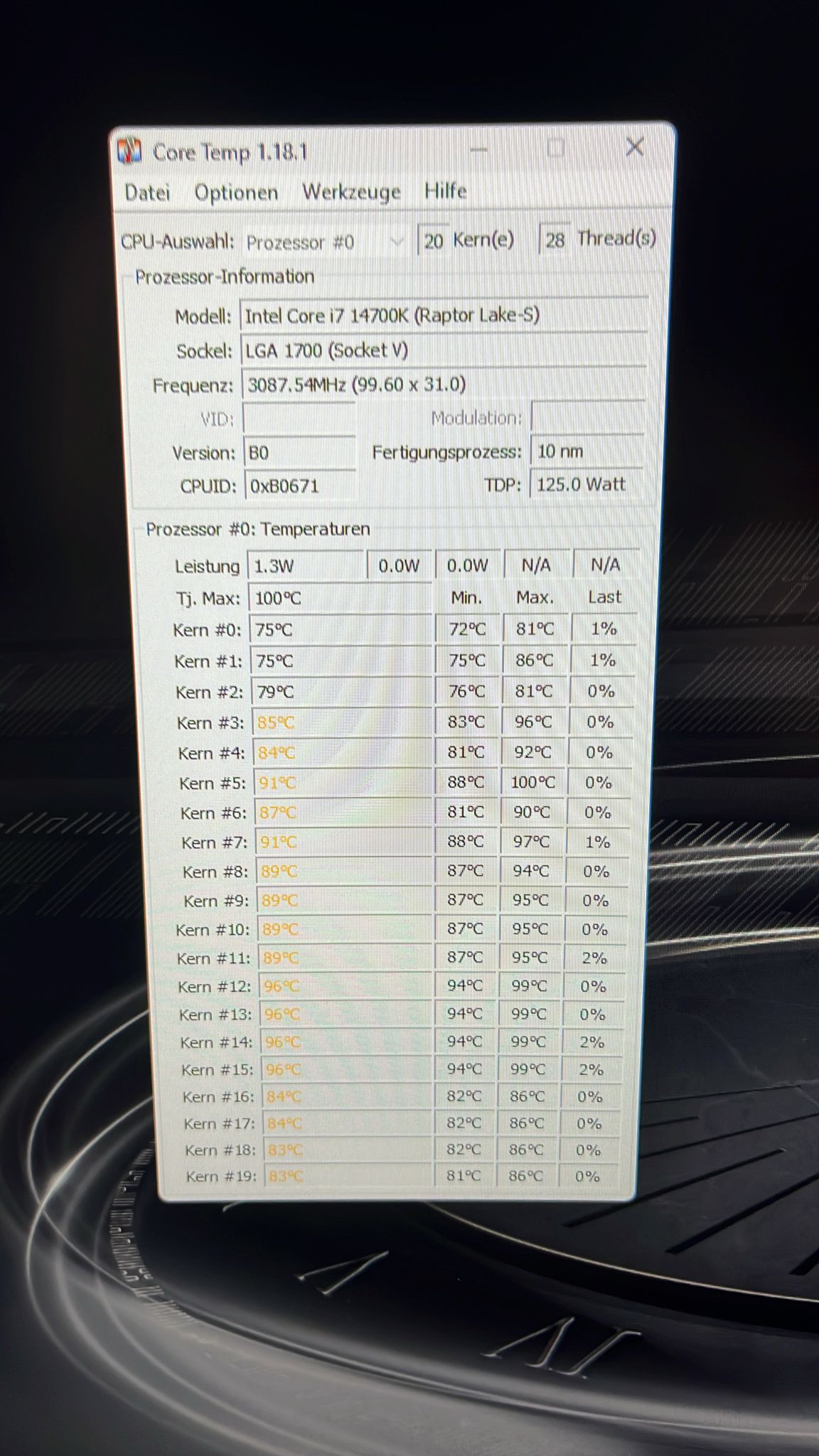

3. Core-Temp zeigt folgende Werte (Entschuldigt, dass es kein Screenshot ist, habe es kurz mit dem Handy fotografiert)

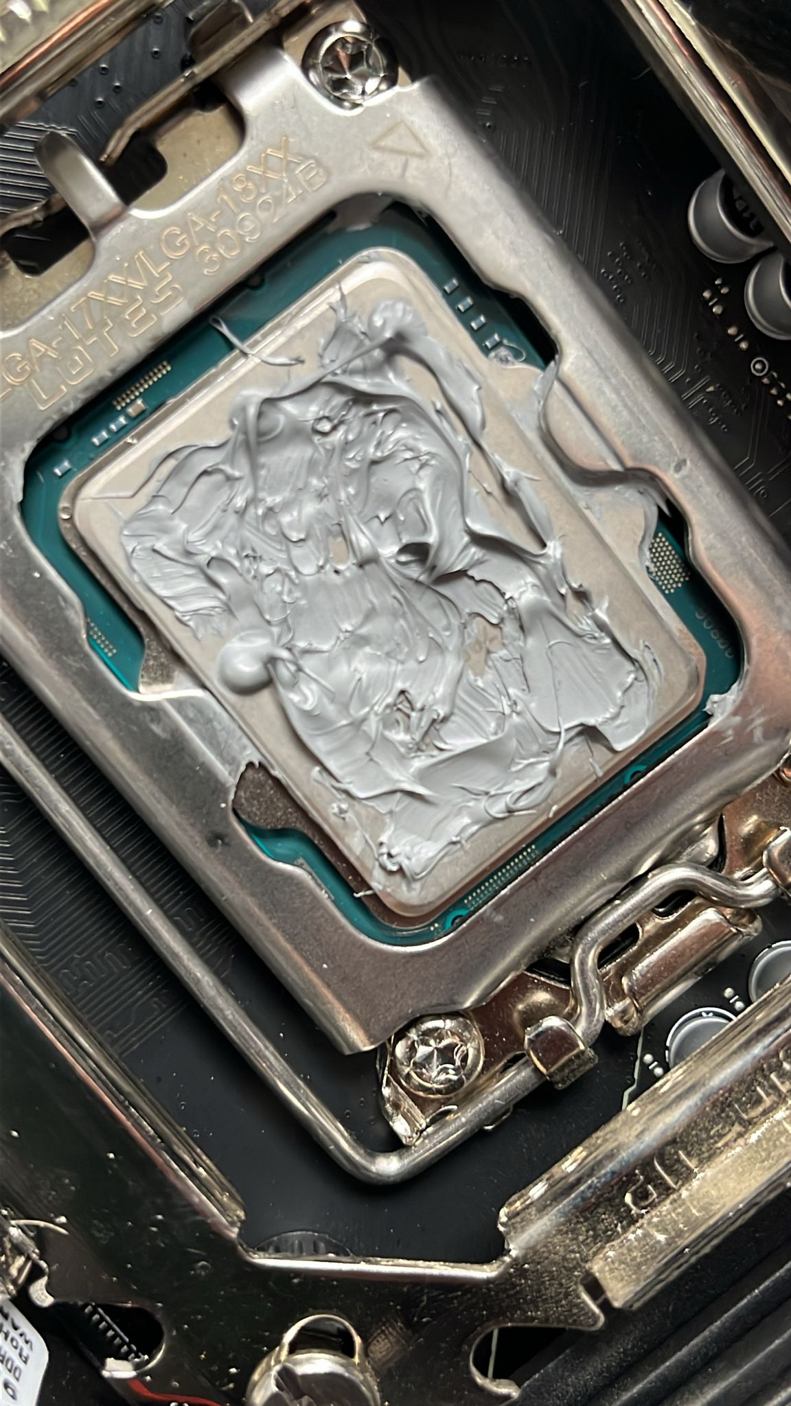

Der Abdruck der Paste ist ok. Die jetzige Menge ist einfach zuviel. Ein erbsensgroßer Klecks in die Mitte. Ob man das verstreicht oder nicht ist einem selbst überlassen, aber die Flut da ist zuviel. Und viel hilft nicht viel. Außerdem gib es Sauerei.

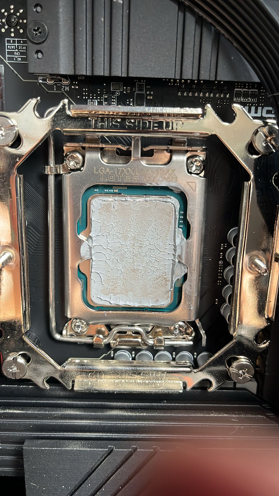

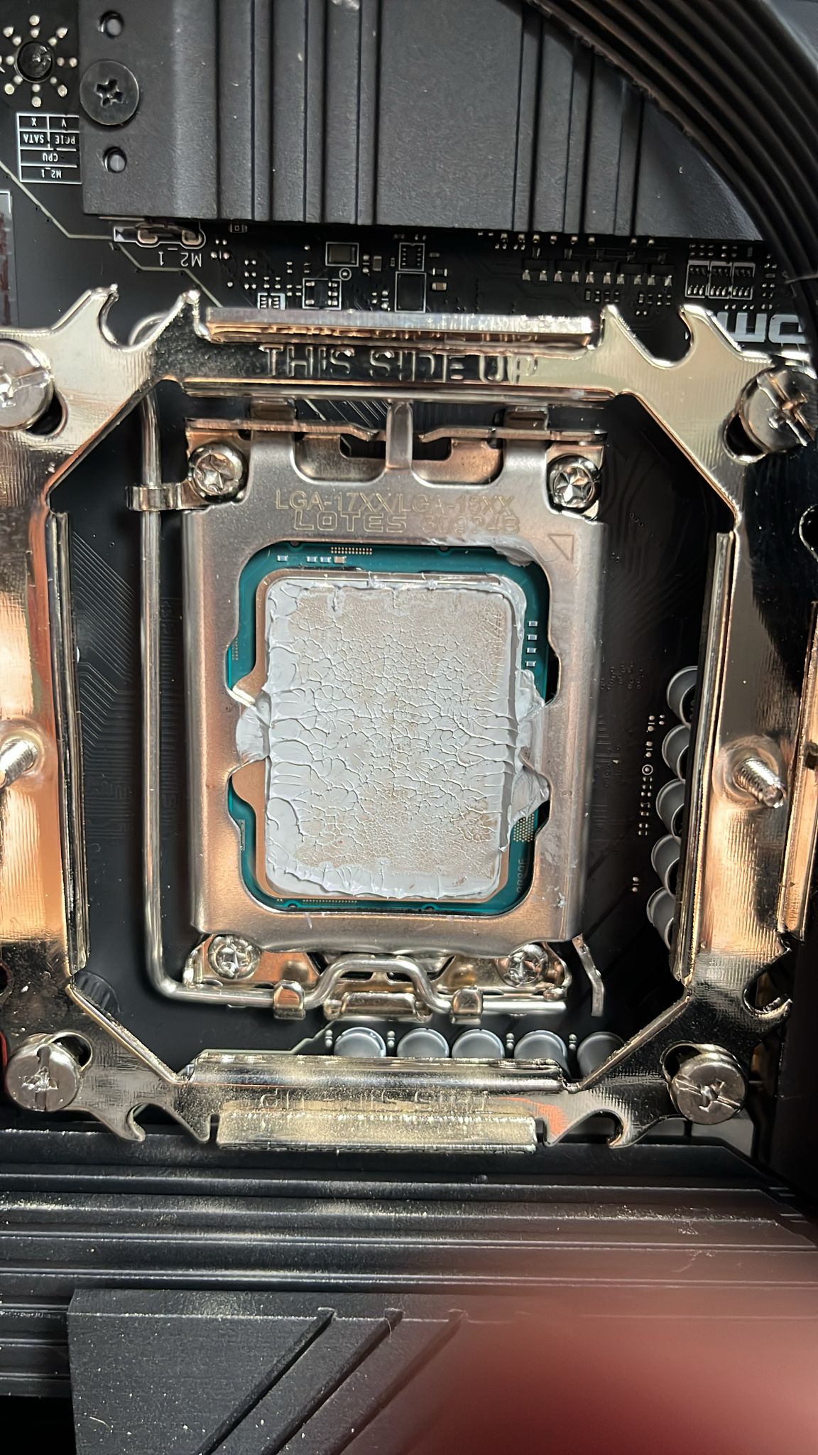

Die WLP beim ersten Mal war ok von Menge und Verteilung.
Die jetztige Charge ist ein wenig viel des Guten - entweder hast du jetzt eine zu hohe Schichtdicke, oder das Zeug ist dir bei der Kühlermontage schwungvoll entgegengekommen.
Reaktionen: cosmo45
Sieht schonmal nach zuviel Paste aus.
Ein kleiner Klecks (Erbse) in der Mitte reicht, der wird beim Montieren vom Kühler in alle Richtungen platt gedrückt.

"Paste vorher2" ist doch der Kühler. Oder was meinst du?
edit: ok, du hast editiert :)

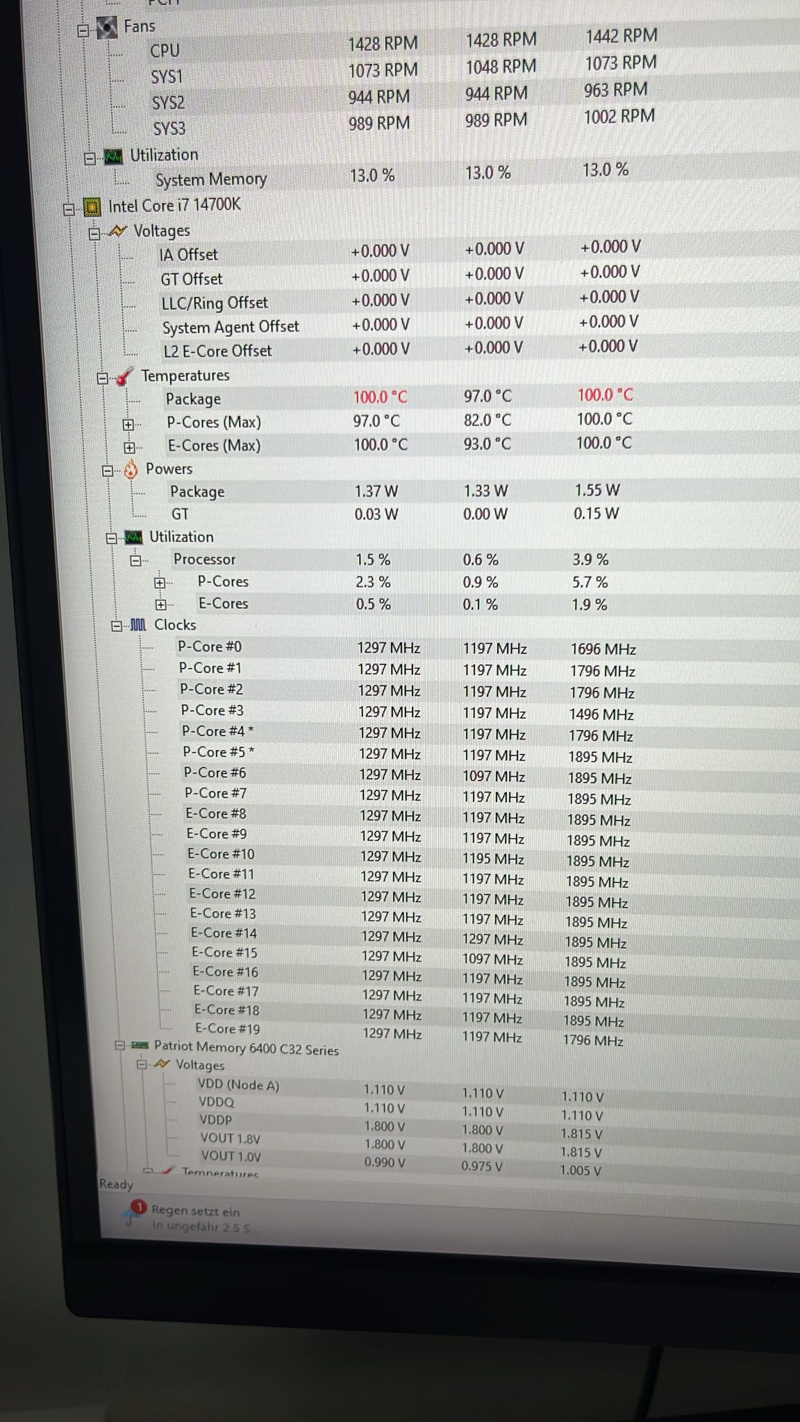

weder die CPU-Spannung noch Leistungsaufnahme werden korrekt ausgelesen, können wir also die Temperaturen glauben? Hast du ein aktuelles Bios auf dem Mainboard?

Ähm, 1.37W PP und 100°C? Denke die CPU ist schrott. Bitte mal einen 3 o. 4 spaltigen Screenshot von HWInfo (nicht HWMonitor) hier reinstellen. Es gibt nämlich mehrere Sensoren im PC und mich interessiert, ob nur die Sensoren der CPU Müll angeben oder die Sensoren des Mainboards und der VRMs auch murks anzeigen.

+1 für das BIOS als Ursache. Da die CPU ja ein recht neues BIOS erfordert, ist es durchaus denkbar, dass es hier einfach eine Inkompatibilität gibt und die Werte falsch ausgelesen werden. Also am besten mal ein BIOS-Update machen.
Nach Möglichkeit über den zugehörigen Flash-BIOS-Button auf der Rückseite, sofern es einen gibt. Das wäre in deinem Fall wesentlich sicherer, da die CPU für den Vorgang nicht benötigt wird (zumindest ist das bei ASUS so) und es somit nicht zum Absturz kommen kann. BIOS und Anleitung gibt's hier.
Falls das Problem danach immer noch bestehen bleibt, ist die CPU wohl defekt.

Laut Startpost hast du einen i5-14600K. Aber laut HWMonitor und CoreTemp hast du einen i7-14700K.
Letzterer erzeugt einen ordentlichen Zacken mehr Abwärme. Das erklärt zwar dein akutes Problem nicht kann aber durchaus für höhere Temperaturen sorgen.
