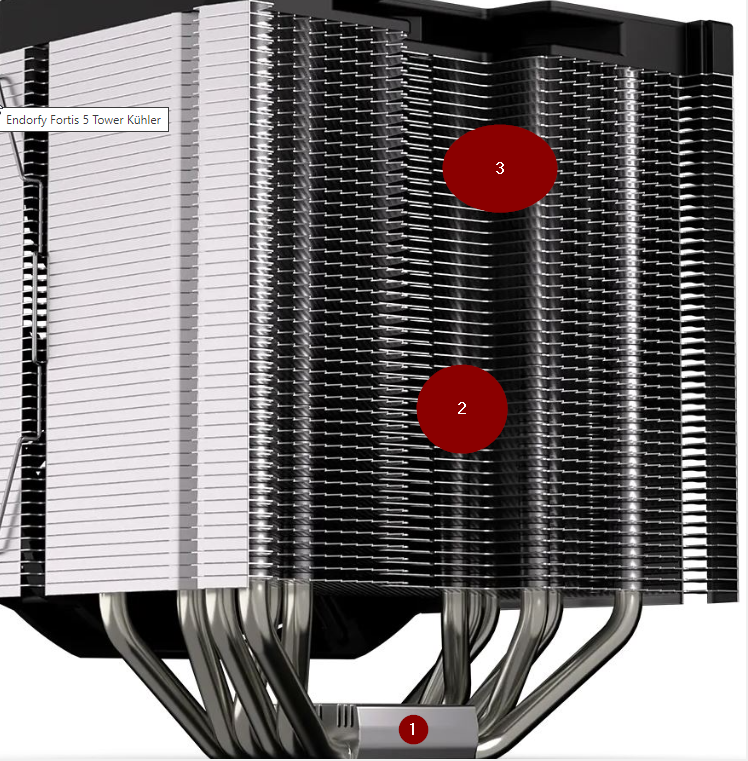

kevoen schrieb:
Unten wird der Kühler wirklich sehr warm
Welchen Bereich meinst du damit?
Eins, Zwei und/oder Drei?

kevoen schrieb:
Also ich habe den Kühler wirklich sehr stark angepresst, fester ging nicht
Das ist auch falsch. Dabei kannst du CPU, Sockel und/oder Board irreperabel beschädigen.

Der untere Bereich (1) war am wärmsten und 2 und 3 schon spürbar Warm, wärmer als es sollte, meiner Meinung nach, aber auch nicht heiß. Coole Idee, übrigens das mit dem Bild zu verdeutlichen!
