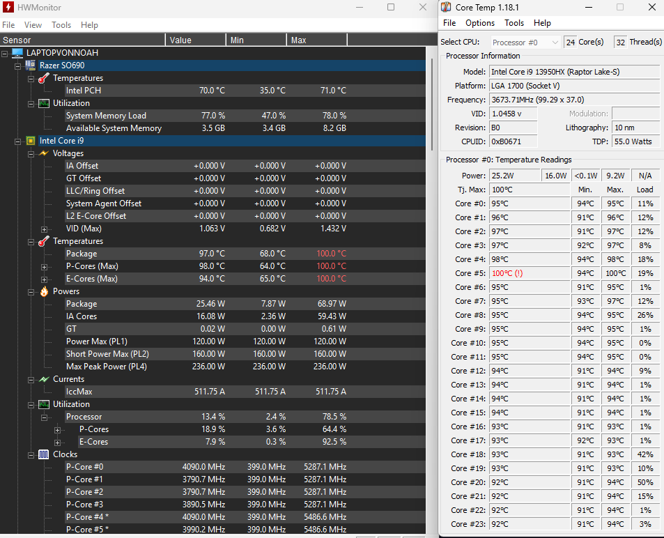

seit gestern Abend fing mein PC plötzlich an zu laggen und es ließen keine Spiele mehr mit mehr als 20 FPS spielen.
HWMonitor und CoreTemp liefern ständig CPU Temperatur Werte über 90° C. Jedoch lassen die Temperatur am Gehäuse und die Lautstärke der Lüfter darauf schließen, dass dieser gar nicht so heiß sein kann. Die CPU erreicht diese Temperaturen auch direkt nach dem Start (obwohl der PC die ganze Nacht aus war). Meine GPU hingegen hat ganz normale Temperaturen ( 50° - 70° ). Der Laptop zieht auch ganz normal Luft und liegt jetzt nicht auf einem Teppich oder so.

Hast du den Energiesparplan ggf. auf Hochleistung gesetzt? Bzw irgendwo was auf "Leistung" gestellt? Das habe ich mal bei einem Zenbook gesehen, da waren die Temperaturen dann auch plötzlich im absoluten Grenzbereich.
Edit
: Wenn ich mir deine Clocks auf dem Bild anschaue (ohne die CPU näher zu kennen) scheine ich damit vielleicht sogar recht zu haben. 3790Mhz? Wieso liegen die an? Wenn die CPU gerade nur zu 13% ausgelastet ist? Und wieso sind da bereits 77% des Arbeitsspeichers ausgelastet?
Was hast du während des Screenshots gemacht?
Reaktionen: Baal Netbeck
Kaum Auslastung und um 100 Grad das schaut aus als hätte da mindestens mal ein Lüfter die grätsche gemacht sonst müsste bei der Temperatur ja mal direkt alles ordentlich aufdrehen.

Sage auch Lüfter, auch wenn man noch Rauschen hört, es sind meist mehrere verbaut und kann beispielsweise sein, dass nur der Geforce-Lüfter noch geht. Sollte aber mit einem Tool schnell herauszufinden sein, oder vielleicht auch im BIOS.

Ob der CPU Lüfter defekt ist weiss ich nicht, kann ich das irgendwie prüfen? Unten am Gehäuse lassen sich lediglich 2 Lüfter erkennen welche sich beide drehen und auch manuell auf Volllast gebracht werden können.
Edit: Wenn ich mir deine Clocks auf dem Bild anschaue (ohne die CPU näher zu kennen) scheine ich damit vielleicht sogar recht zu haben. 3790Mhz? Wieso liegen die an? Wenn die CPU gerade nur zu 13% ausgelastet ist? Und wieso sind da bereits 77% des Arbeitsspeichers ausgelastet?
Ich glaube ja, warum der Arbeitsspeicher so weit ausgelastet ist hab ich auch schon gefragt. Ich hatte ein Tab in Chrome offen und sonst eigentlich nichts...

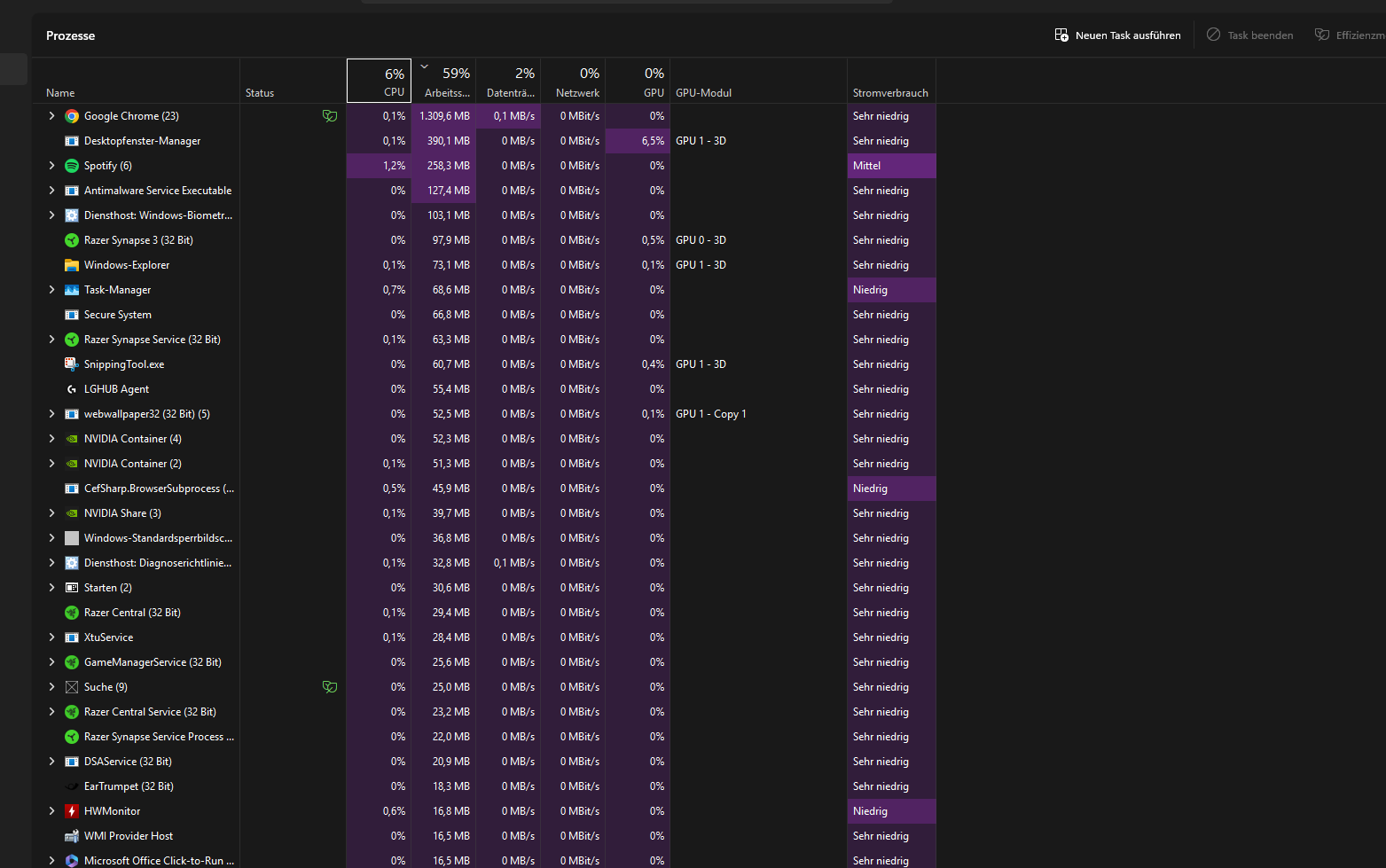

der Taskmanager war natürlich einer der ersten Schritte , dort ist allerdings nichts Ungewöhnliches zu sehen.
Dein Tonfall ist trotzdem unnötig scharf. Ein sachlicher Austausch bringt uns da alle glaube ich weiter.
Fakt ist, ich sehe aktuell 59% und das sieht ok aus. Wie Du selber feststellst, einfach Fakten schaffen, dann erledigen die meisten Fragen von selbst.
