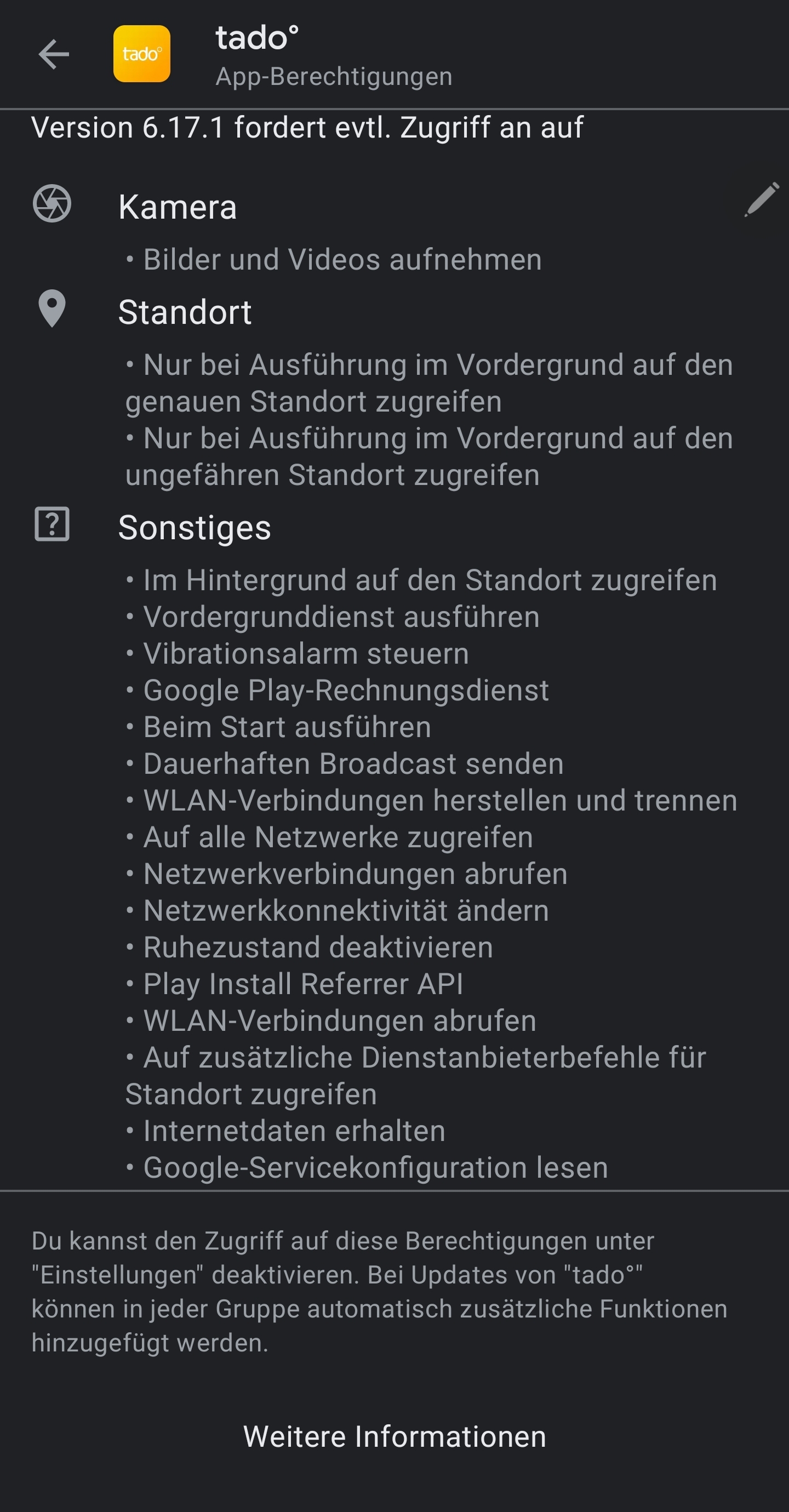

Niemals hole ich mir dieses Zeugs, denn ich habe 2 gesunde Hände.
Alleine schon die App-Berechtigungen schlagen Alarm, dass sollte jedem zu bedenken geben.
