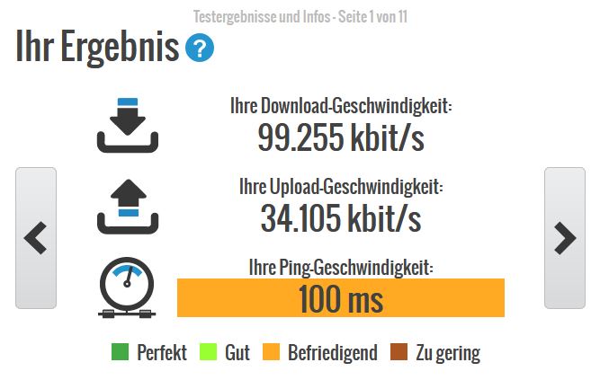

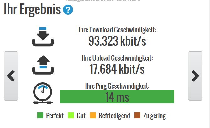

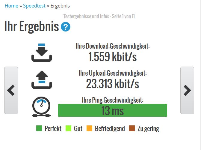

  • Speedtests in der Zeit der Probleme brechen entweder komplett ab oder zeigen sehr geringe Datenraten und hohe Latenzen (siehe Screenshots) sowohl beim Computer über LAN als auch bei den WLAN-Geräten

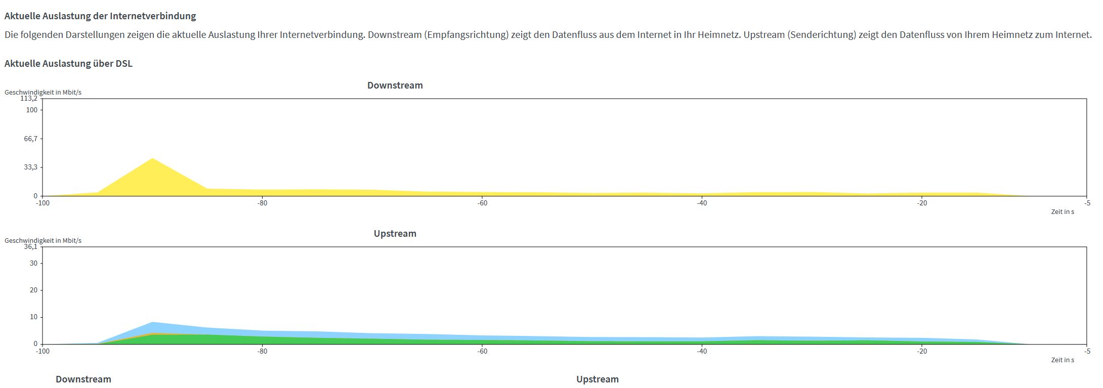

  • FRITZ!Box zeigt in den Problemen des Auftretens keine Auslastung der Internetleitung, sogar eher ein komplettes Ausbleiben ebendieser (Screenshot).

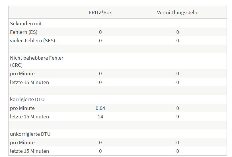

  • Fehler im Reiter der FRITZ!Box sind quasi immer auf 0 bei der Vermittlungsstelle und meistens auf 0 bei der FRITZ!Box. Das Beispiel im Screenshot ist schon vergleichsweise hoch, aber wenn ich so google und sehe, bei welchen Fehlerzahlen Leute keine Probleme haben, müsste das voll okay sein.

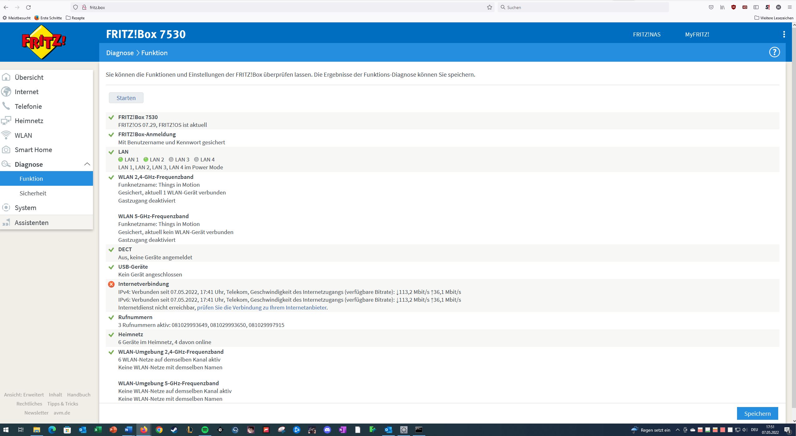

  • FRITZ!Box zeigt gemäß Diagnose meist keine Probleme an der Internetleitung an und auch keinen Verbindungsabbruch. Einmal konnte ich das schnappen (Screenshot der FRITZ!Box-Dianose).

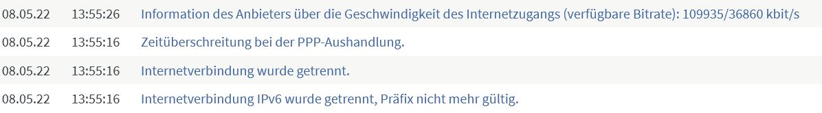

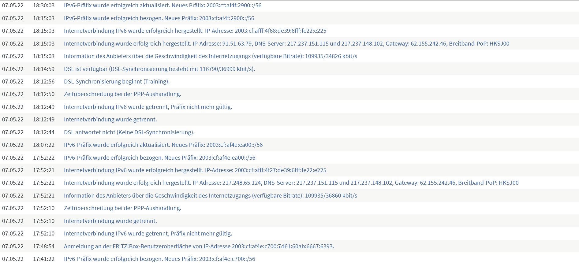

  • Ereignisprotokoll FRITZ!Box zeigt Verbindungsabbrüche. Laut Telekom-Support ist die Leitung aber stabil.

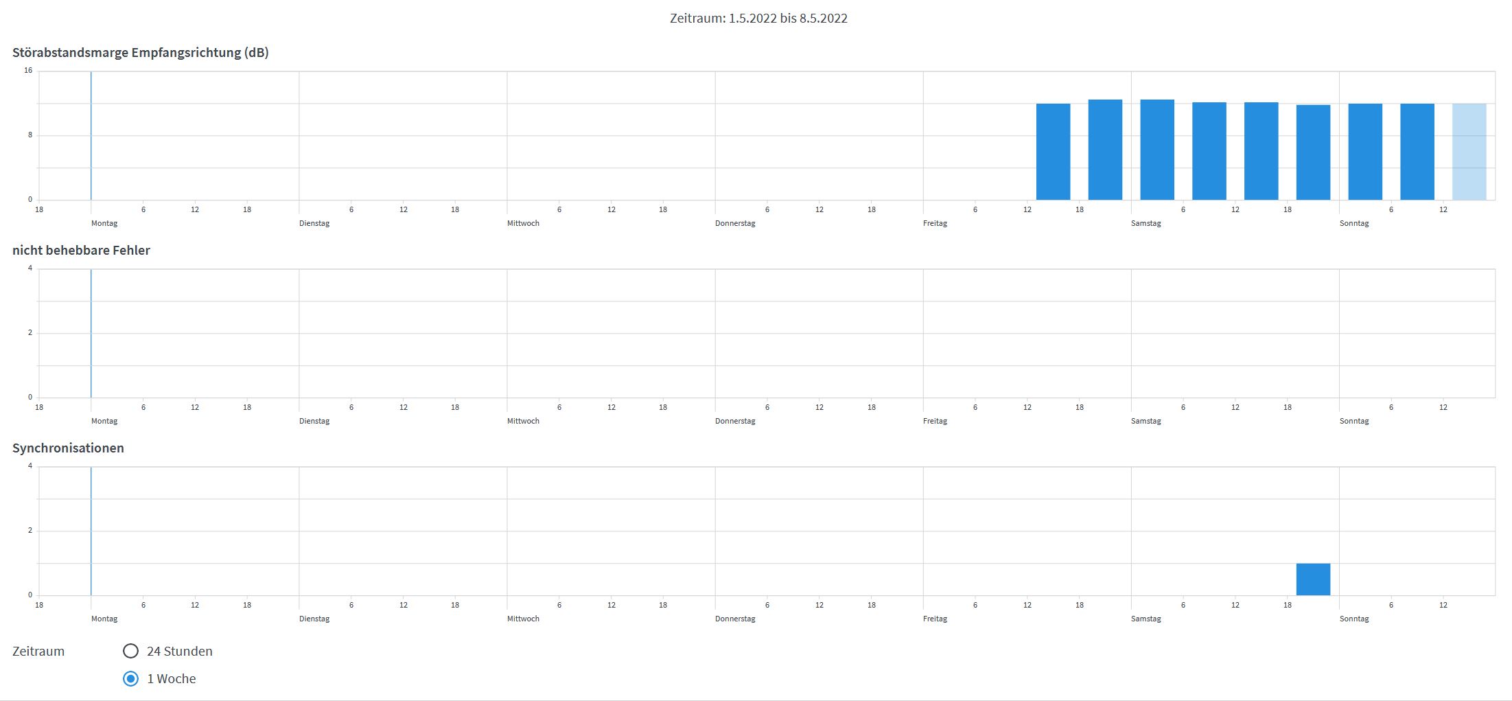

Was sagt denn das Diagramm mit den DSL Syncs über eine Woche? Da müsste ja was zu sehen sein.
Die Fehlerzähler fangen bei jedem Sync von 0 neu an.

Meinst du dieses Diagramm hier? Hab die 7530 erst kürzlich wieder zurückgebaut, weil bei der 7590 keine Besserung war. Die schicke ich wieder zurück, wenn´s daran nicht liegt. Die eine Synchronisation müsste der Telekom-Support gewesen sein.

Also hier zeigt er ja gar keinen, obwohl das schon mehrfach seither passiert ist (siehe Ereignisprotokoll).

Aus seinen Screenshots kann man doch erkennen, das das Internet der Download langsamer wird. Auffallend ist auch der höhere Upload. Das sind eindeutig Fehler auf der xdsl Leitung, die durch Störungen verursacht werden. Das hat nix mit WLAN und konfig zu tun.

bzgl. Abbruch: Ist das im Ereignisprotokoll kein Abbruch?
Auf dem Screenshot sind doch die Fehler von Samstag 17.52 u. 18.12 zu sehen. Das was dort nach einem neu syncen. aussieht, waren doch 2 Versuche lt. Fehlerprotokoll. Das das nun nur 1x in 3 Tagen Auftritt, deutet eher auf etwas hin, was nicht immer eingeschaltet ist. Der Fahstuhl ist es nicht. Wird ja den ganzen Tag genutzt.
