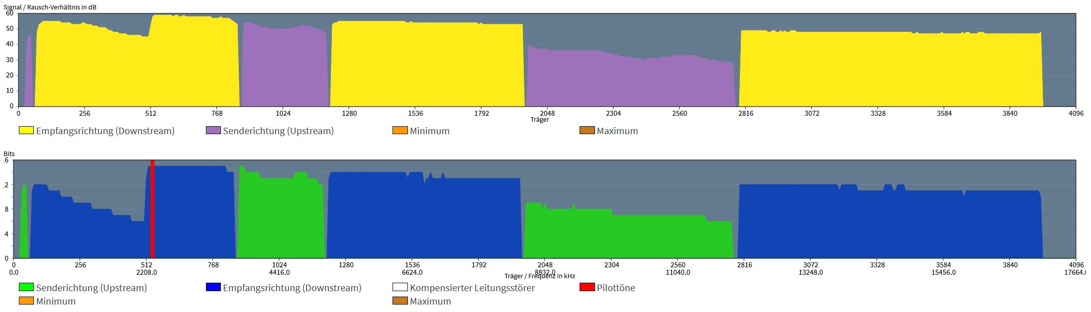

Anbei das Spektrum.

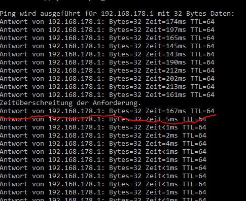

Hab heute noch etwas herumgespielt. Interessanterweise schafft es das iPad zwischenzeitlich die FRITZ!Box zu killen. Zumindest wirkt das auf mich so. Ich hab mal über ein ping -t command vom PC an die FRITZ!Box den ping gemessen. Wenn die Probleme bestehen, geht der Ping tatsächlich hoch (siehe Screenshot) bis zum völligen Kommunikationsausfall. Ab dem Zeitpunkt, wo ich WLAN am iPad ausmache (roter Strich), ist sofort alles wieder okay. Ich möchte grad gar nicht ausschließen, dass es mehr als ein Problem gibt, aber das iPad scheint definitiv Teil davon zu sein. Habt ihr sowas schon mal gesehen?

Aber das ist eh irrelevant. Das WLAN ist das Problem. Ein Ping von 200ms anstatt 1ms: Da muss man nicht weitersuchen. Vielleicht hat sich das iPad einen Schädling eingefangen, vielleicht ist das Setup aus Repeater und Box ungenügend, aber soviel steht fest: Da liegt das Problem.

Tatsächlich war das Problem eine App auf dem iPad (Game: Top Drives). Dort hab ich den Facebooklogin genutzt und das hat dann das Problem verursacht (fragt mich nicht, wieso). Bin auf Apple-ID umgestiegen und seitdem tut es.
