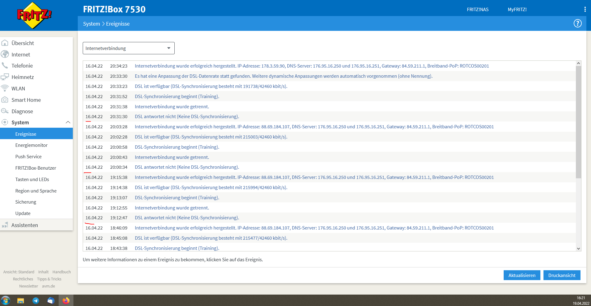

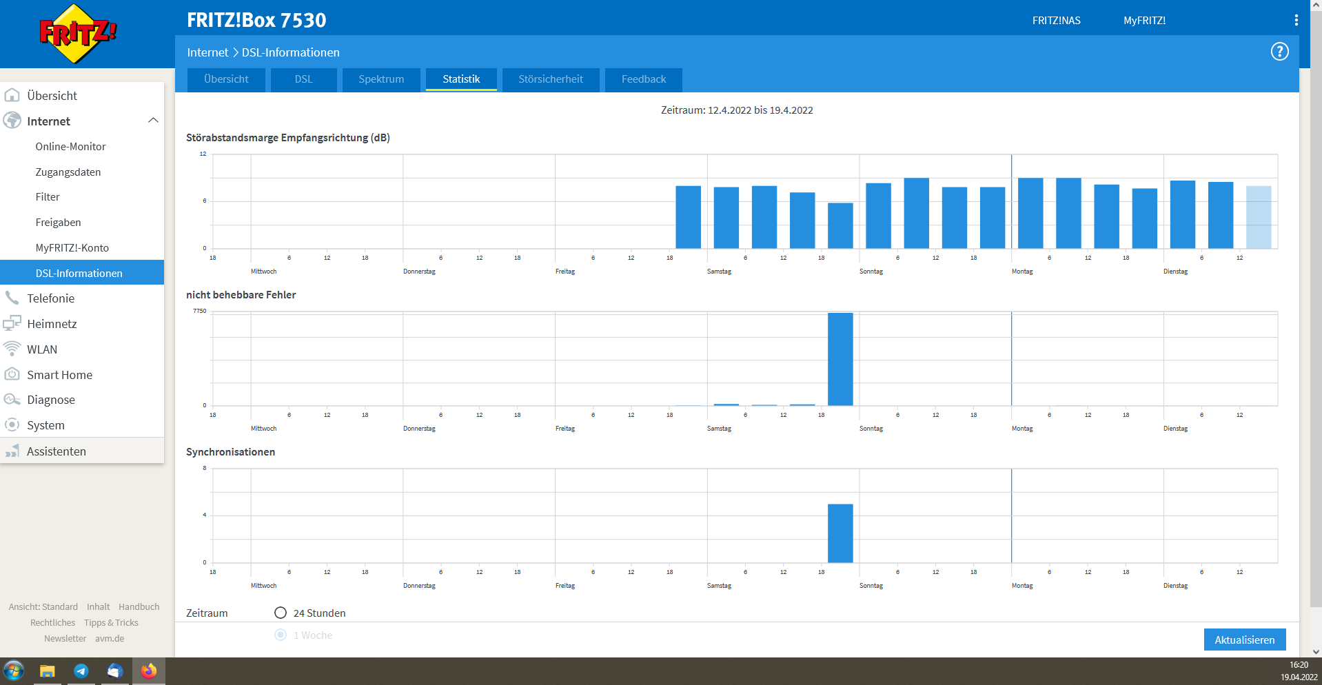

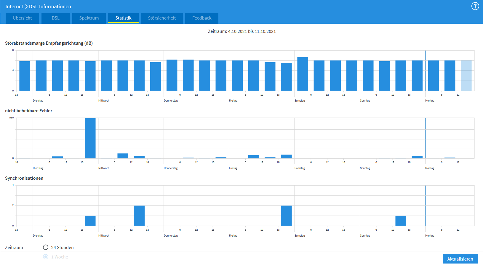

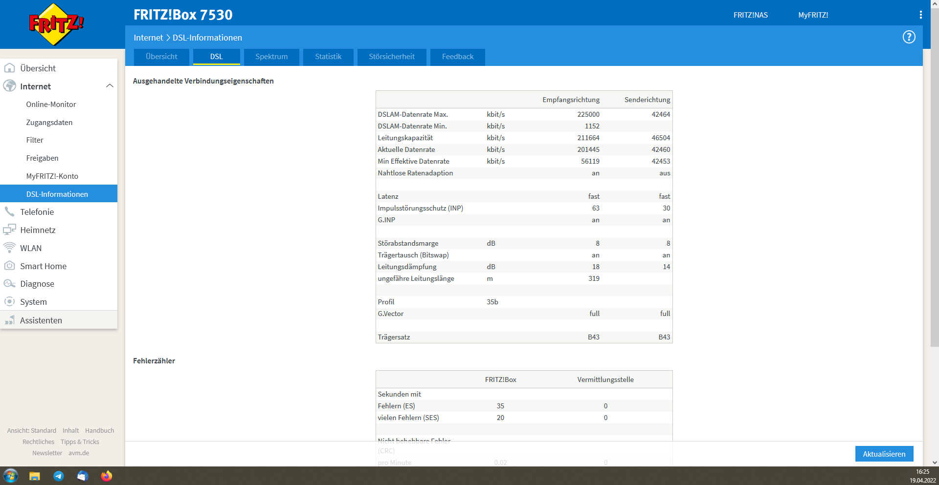

nachdem ich nun schon seit 6 Monaten mit der Vodafone, bzw. Telekom kämpfe und nichts erreiche, versuche ich mein Glück mal auf diesem Wege:
Seit Beginn des Anschlusses habe ich (un)regelmäßige Komplettausfälle des gesamten DSL-Anschlusses (Internet & Telefon). Begleitet werden diese Fehler von der Ereignismeldung "DSL antwortet nicht (keine DSL-Synchronisierung)." in der Fritzbox 7530 (dem Leihgerät der Vodafone), sowie einem erneuten Aushandeln der DSL-Verbindung. Dieses dauert dann ca. 5 Minuten und ich habe wieder Internet/Telefon.
Laut Vodafone liegt jedoch kein Problem an der Leitung vor, bzw. will man sich nicht mit diesem Problem befassen, denn diese Ausfälle sind sehr unregelmäßig (und ich habe immer das Glück, dass bei der Leitungsprüfung der Vodafone KEIN Ausfall vorliegt). Unregelmäßig in diesem Kontext bedeutet: 5-6 Mal innerhalb von 3 Stunden, dann wieder 2 Tage Ruhe, dann jeweils ein Ausfall morgens und spätnachmittags, dann wieder 8 Stück über den Tag verteilt, gefolgt von 2 Wochen ohne Ausfälle. Muster ist in diesen Ausfällen keines erkennbar, sprich. keine spezielle Uhrzeit, kein spezielles Wetter und auch der Vollmond scheint ausnahmsweise keine Rolle zu spielen... Lediglich die Menge der "nicht behebbaren Fehler" peakt vor solch einem Ausfall in die Höhe.
Techniker von Vodafone und Telekom waren beide bereits vor Ort (ursprünglich wegen einem anderen Problem ("PPPoE-Fehler-Zeitüberschreitung". Da hat der Herr von der Telekom dann was am Verteilerkasten umgesteckt, seitdem ist zumindest dieser Fehler weg, die DSL-Synchronisierungs-Problematik jedoch blieb bestehen), seitdem weigert sich die Telekom standhaft nochmal jemanden vorbeizuschicken ("Nicht genügend Störungen vorhanden", "Techniker war doch schonmal da", "Klär das erstmal mit der Vodafone") und die Vodafone wälzt das Ganze an die Telekom ab ("Das ist mit Sicherheit die Leitung, da muss die Telekom jemanden vorbeischicken"). Der V-Techniker hatte damals dann auch die TAE-Dose ausgetauscht, das hat an (damals beiden) Problemen nichts geändert.
Bereits versucht habe ich das komplette Spektrum der "Störsicherheit", von "maximale Stabilität" bis "maximale Performance" war alles dabei. Auch diverse Werksresets der Fritzbox und "DSL-Kabel aus TAE-Dose ziehen, 5 Min warten, wieder reinstecken"-Versuche der Vodafone wurden bereits durchgeführt...
Ansonsten: Rechner, TV, etc. sind alle mit LAN verbunden, lediglich Laptops/Handys sind im WLAN unterwegs, aber da ja die gesamte DSL-Verbindung schlapp macht, schließe ich die klassische WLAN-Problematik an der Stelle mal aus. Ansonsten verwendet ruhig fachchinesisch, bin Informatiker und sollte mit den meisten Begriffen klarkommen ;).

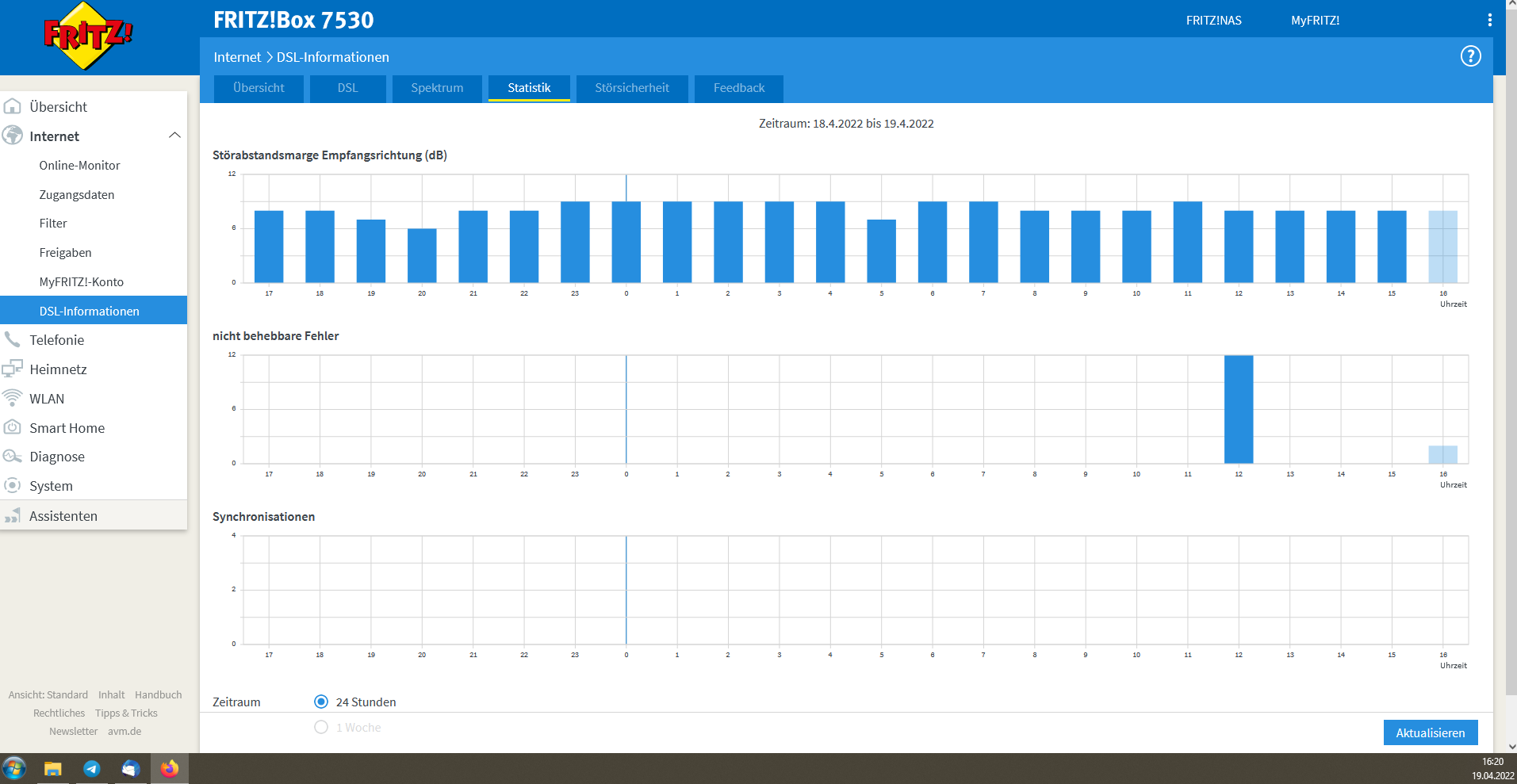

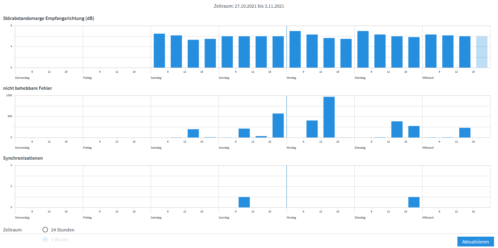

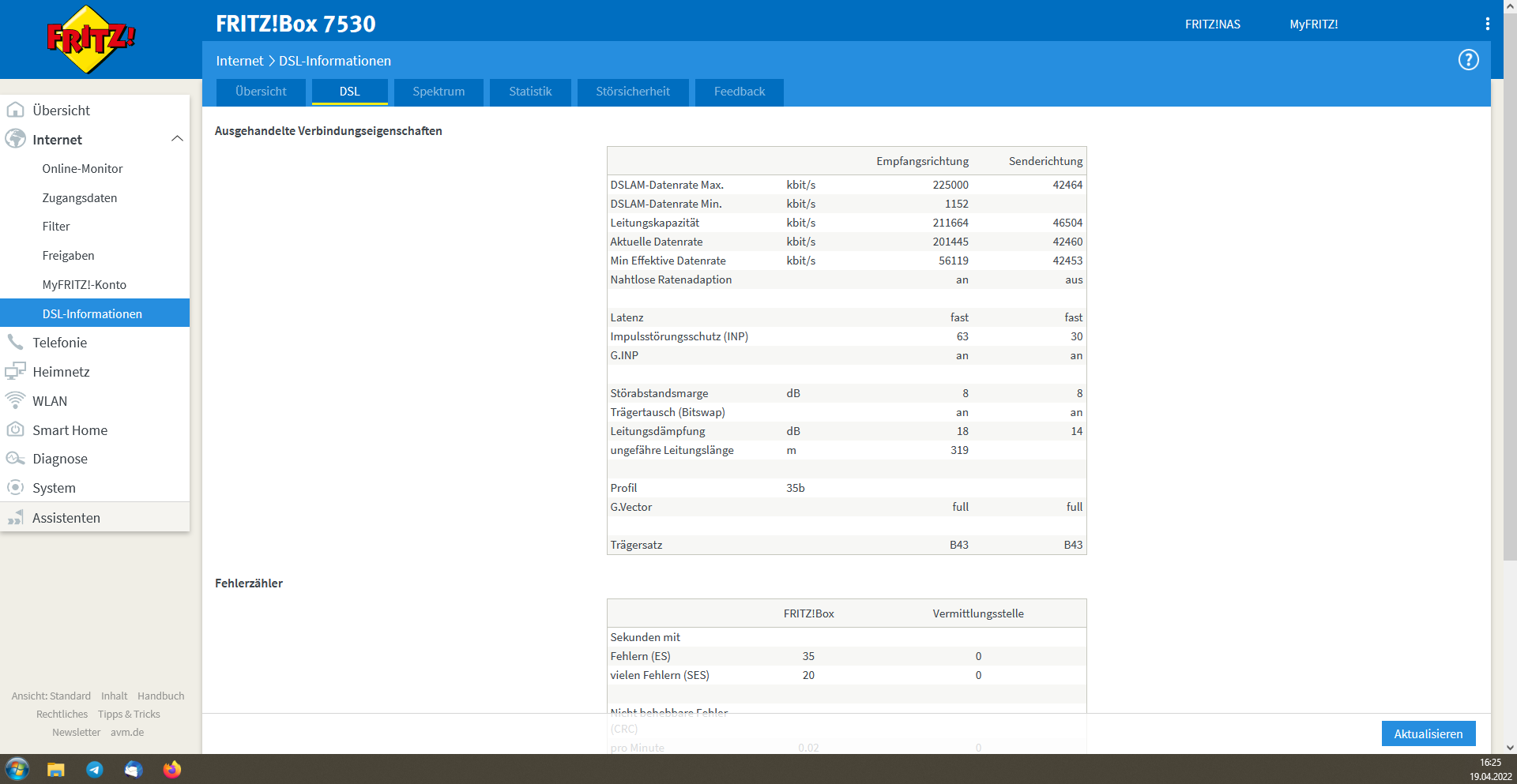

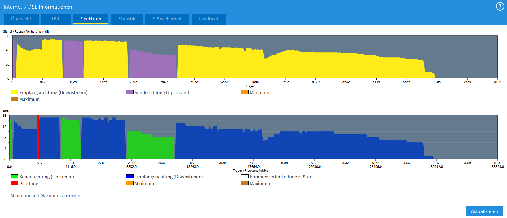

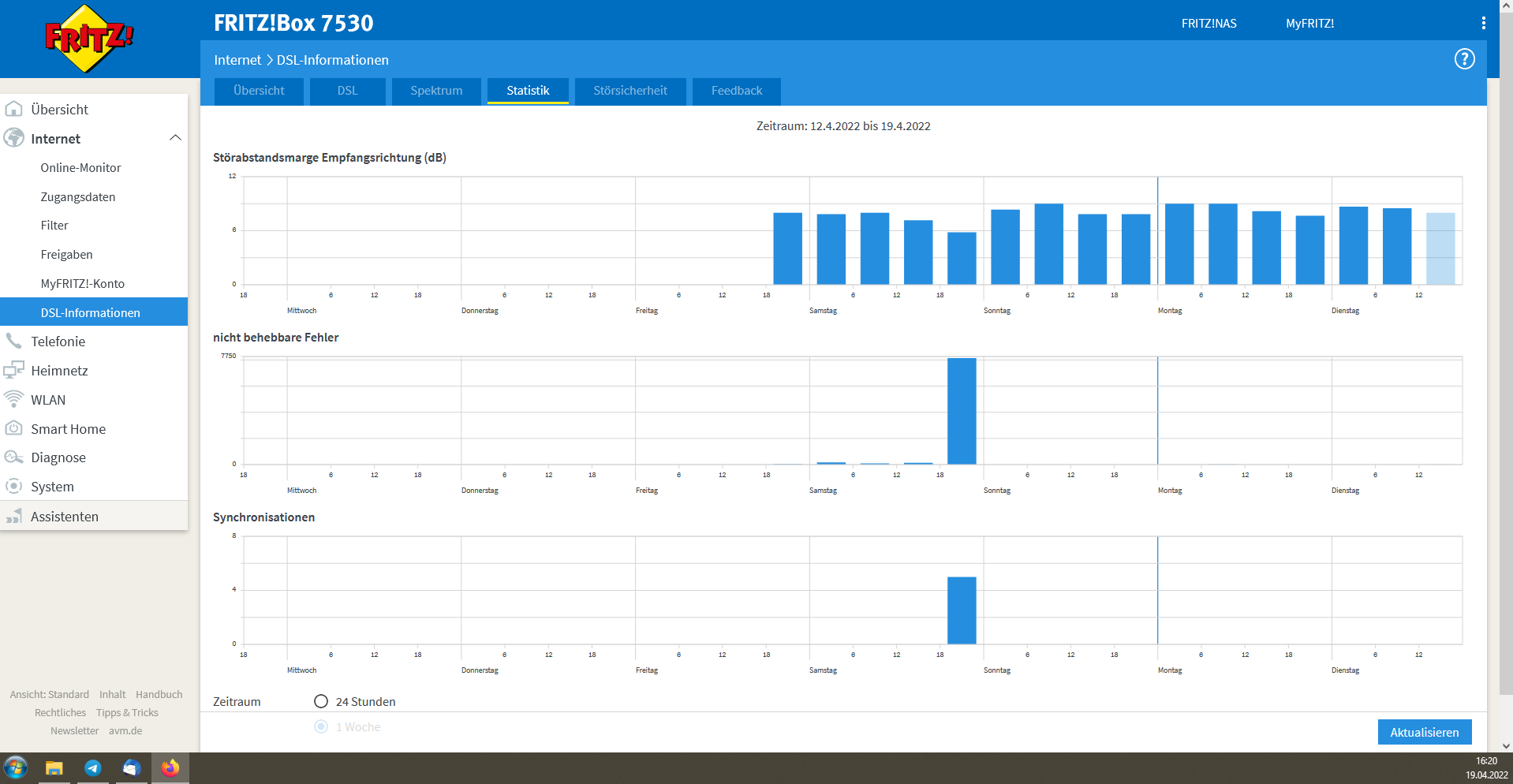

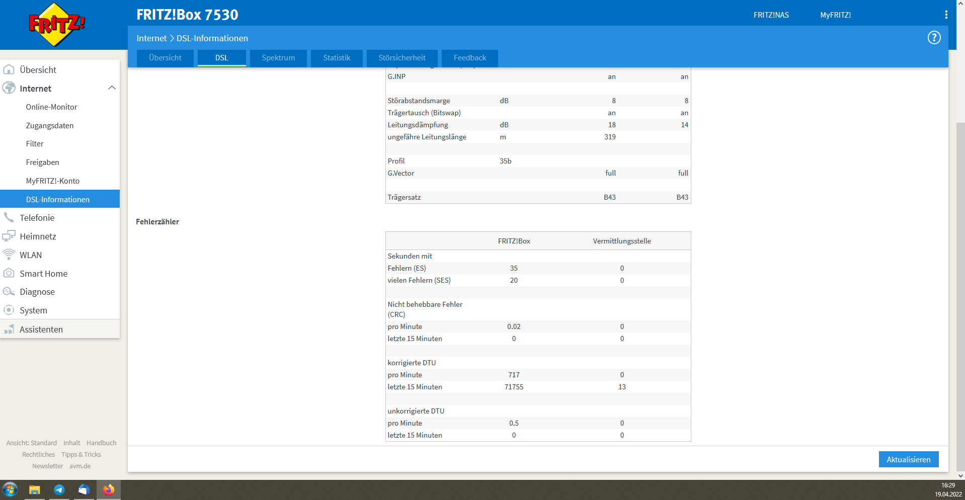

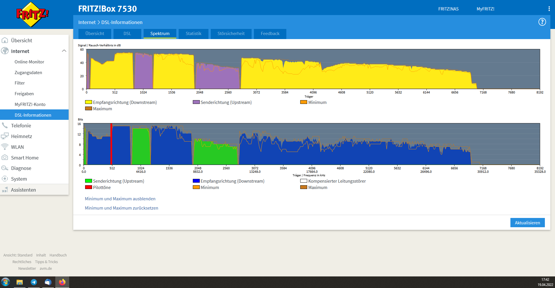

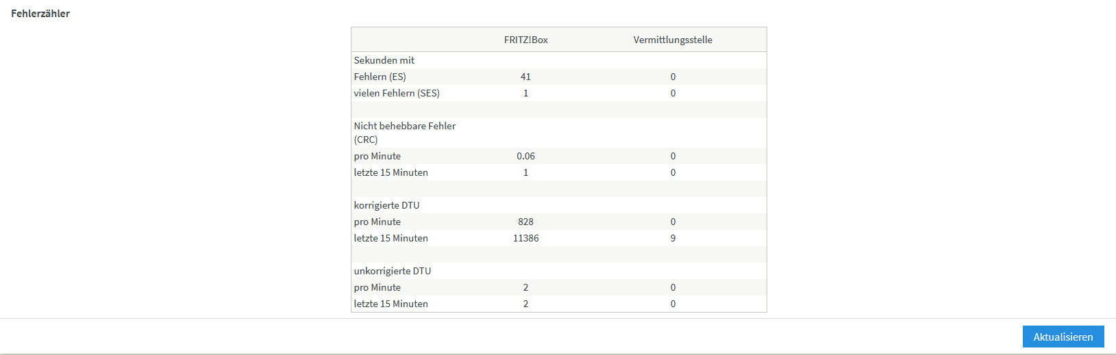

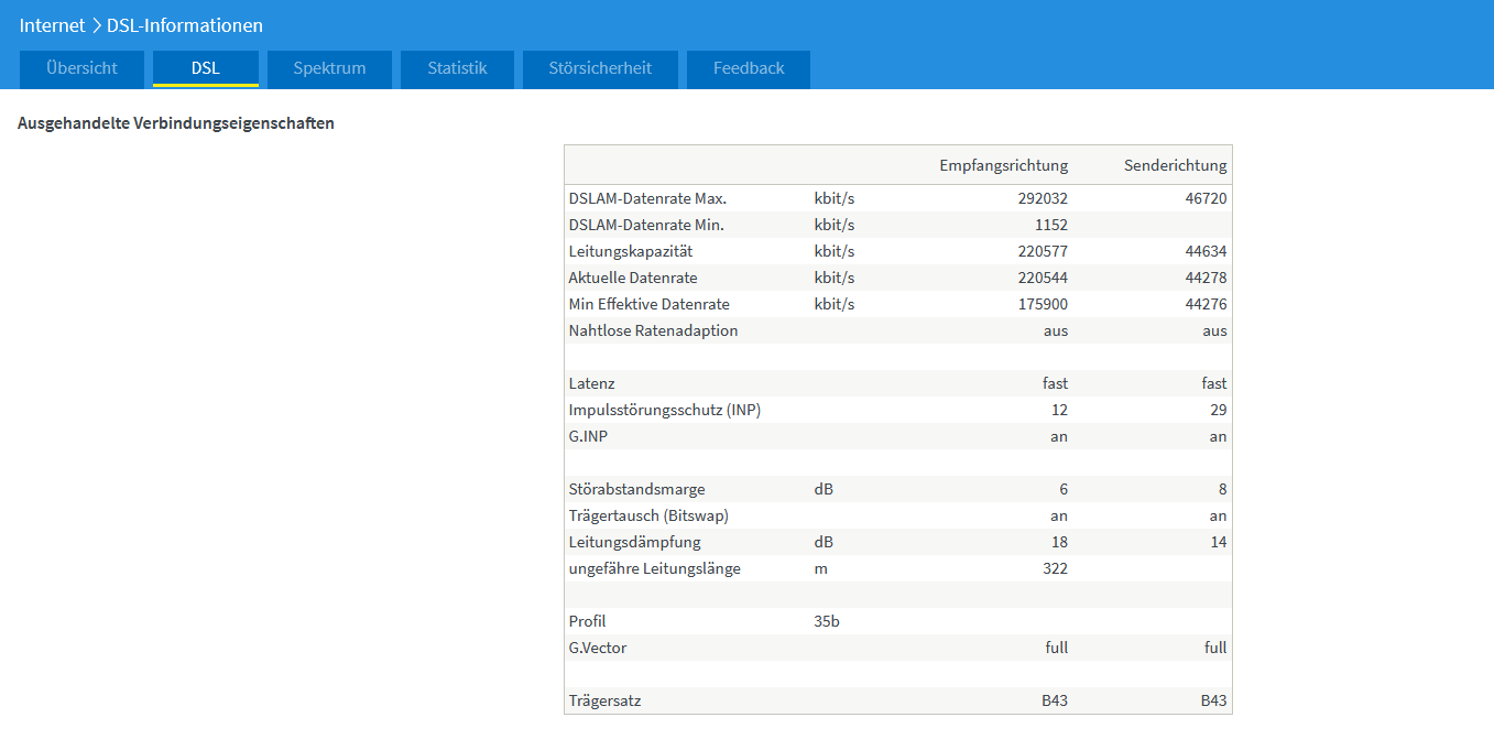

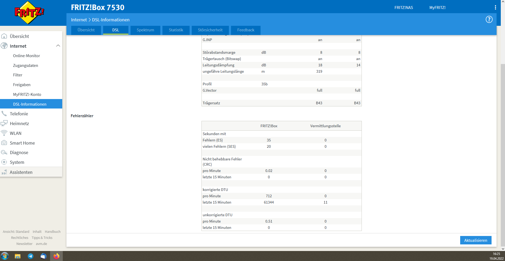

Anbei ein paar Bilder der Fritzbox, bzw. der DSL-Informationen. Vielleicht könnt ihr ja etwas erkennen, was ich noch versuchen kann, langsam gehen mir die Ideen aus.

Wow...so 'ne Fehlerprotokollierung sieht man auch nicht jeden Tag.
Ist schonmal mit einem anderen Router am Anschluß gegengetestet worden?
Was für 'ne Verkabelung gibt's intern vom APL zur 1.TAE, hängt der Router direkt an der TAE?
Ansonsten wäre wohl bei der Anzahl von in der FB verzeichneten Fehler als nächste Maßnahme vllt. mal das Anschlußprofil einen Level runter zu stellen - also vermutl. auf ca. 175Mb/s.​

Auch wenn es gerechnet ist, sind die 220MBit über rund 300m Telefondraht sportlich.
Da würde ich mal die Leitung auf 200Mbit drosseln lassen oder in den Einstellungen
der FritzBox den DSL-Anschluss auf "Maximal Stabilität" stellen.

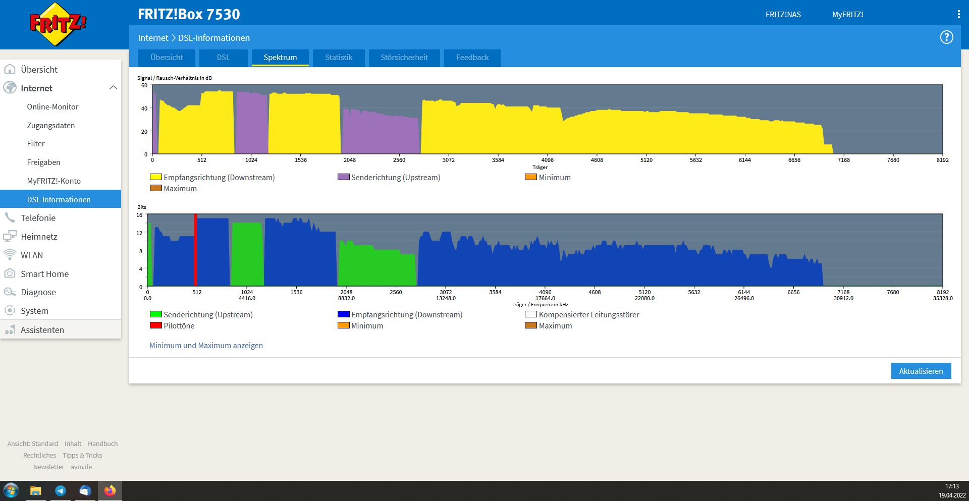

Das Spektrum mit Min/Max Anzeige wäre evtl. noch interessant um den Zustand im Problemfall zu sehen wenn die Leitung einbricht.

Bei der Messung gerade keine Fehler. Das ist okay, aber muss dich weniger Interessieren.
Deine FB gibt eigentlich schon genug Grund um aktiv zu werden.
Zusätzlich würde ich das ganze einfach ordentlich dokumentieren. Einfach noch einmal zusätzlich.
Alles an Vodafone schicken (Mail, Protokoll). Da müssen die aktiv werden, falls nicht -> Bundesnetzagentur.

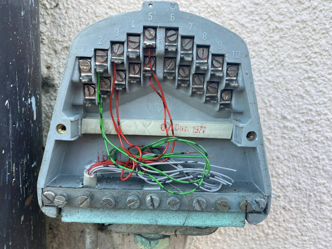

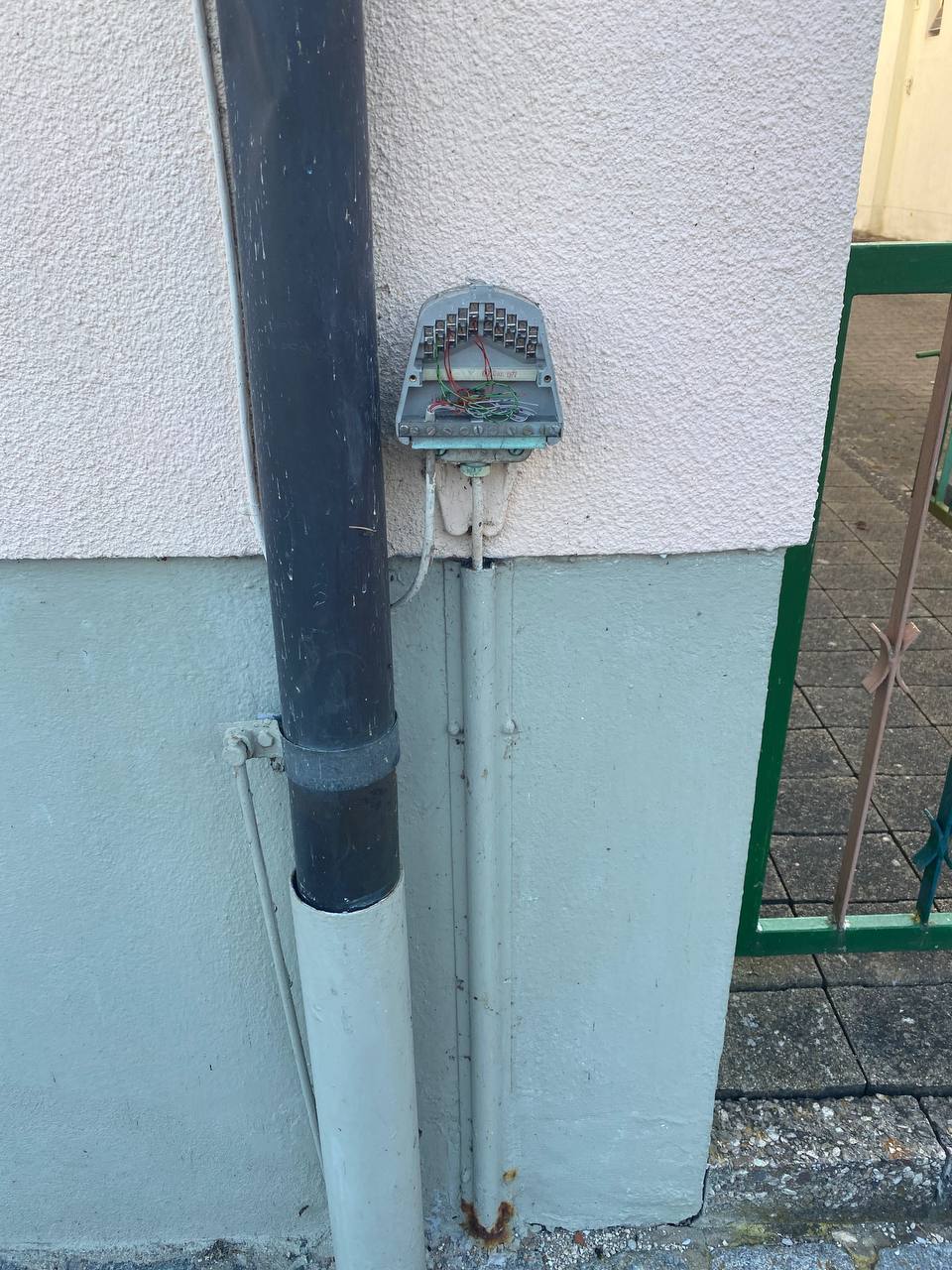

Soweit ich informiert bin geht die Leitung vom APL (EVza 64 a) draußen am Haus hoch in den Dachboden, dort in einen großen (alten) Verteiler und von dort dann jeweils in die Wohnungen (sind insgesamt 5 Wohneinheiten im Altbau). Gibt nur diese eine TAE bei uns in der Wohnung und dort hängt auch der Router dran. (Von den 5 Wohneinheiten haben aber wohl unsere direkten Nachbarn nebenan eine Leitung mit 100MB/s, der Rest hat wohl nur 16MB/s... Und wir halt die 250MB/s)
Das wäre Stand jetzt, werde nochmal Screenshots machen, wenn wieder ein Ausfall vorliegt (bzw. danach wenn die DSL-Verbindung wieder steht)

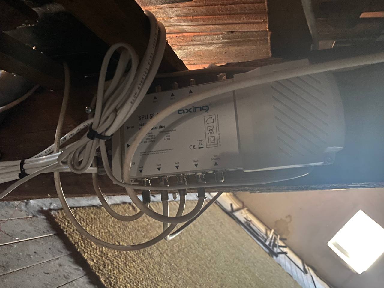

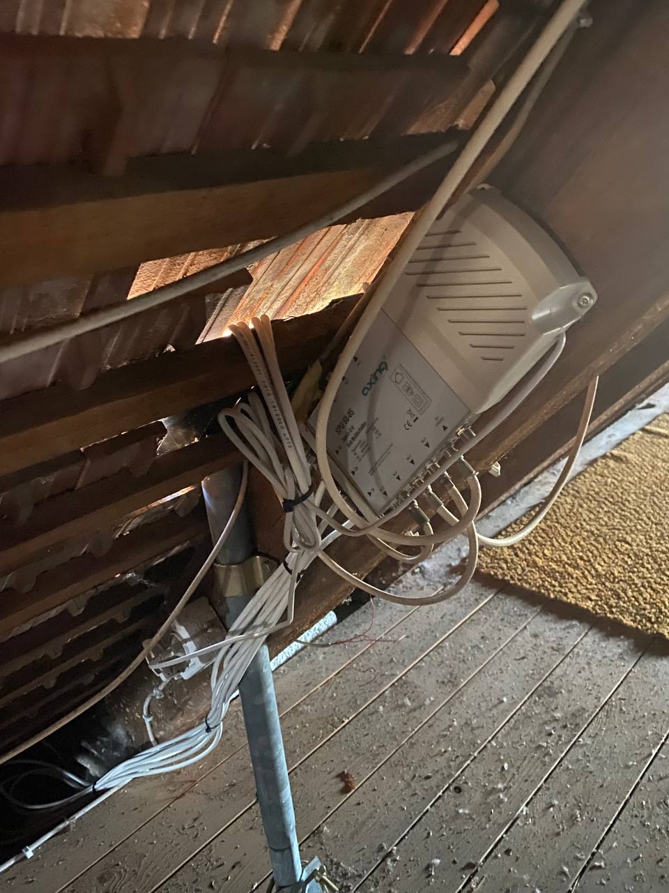

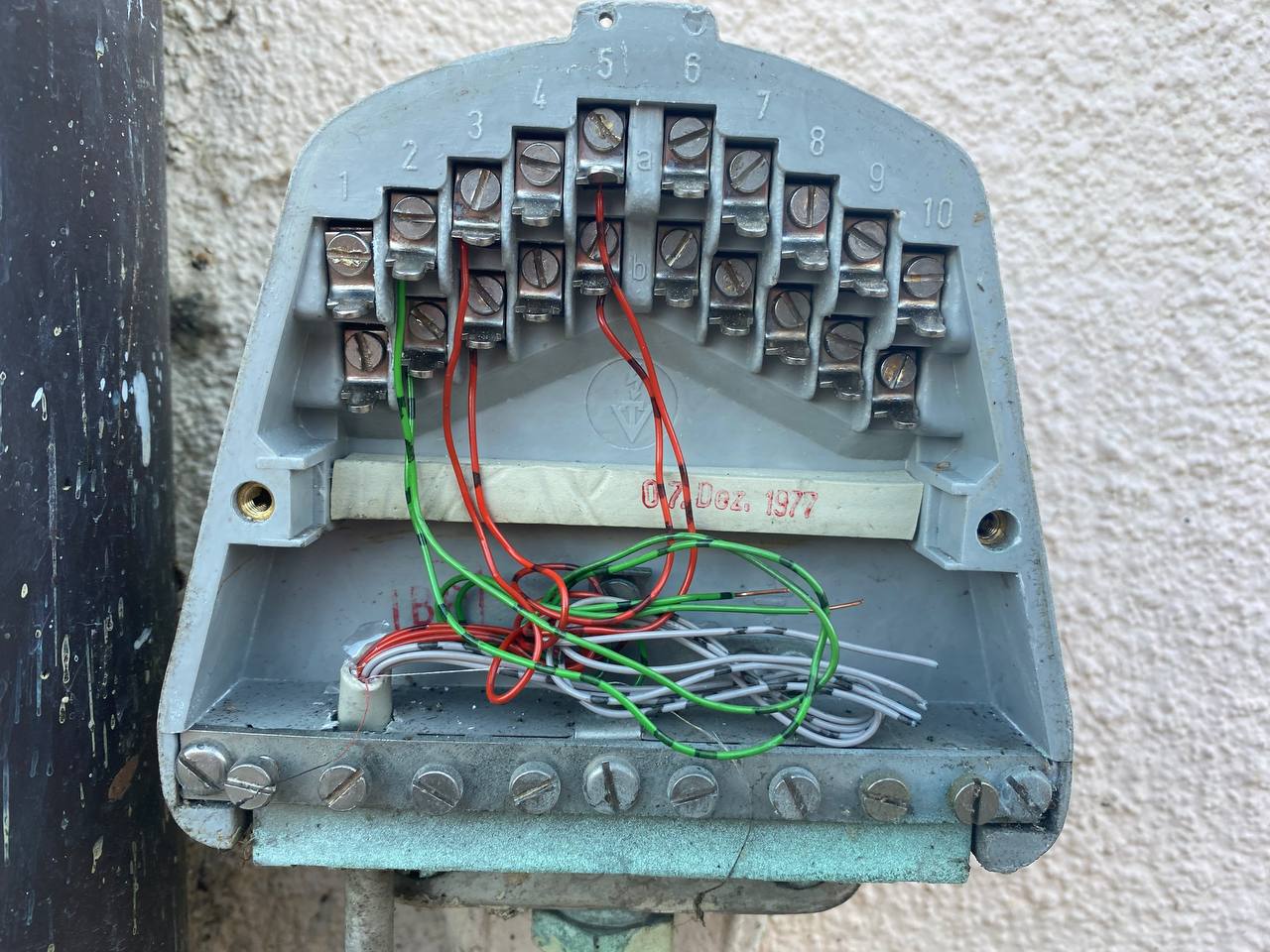

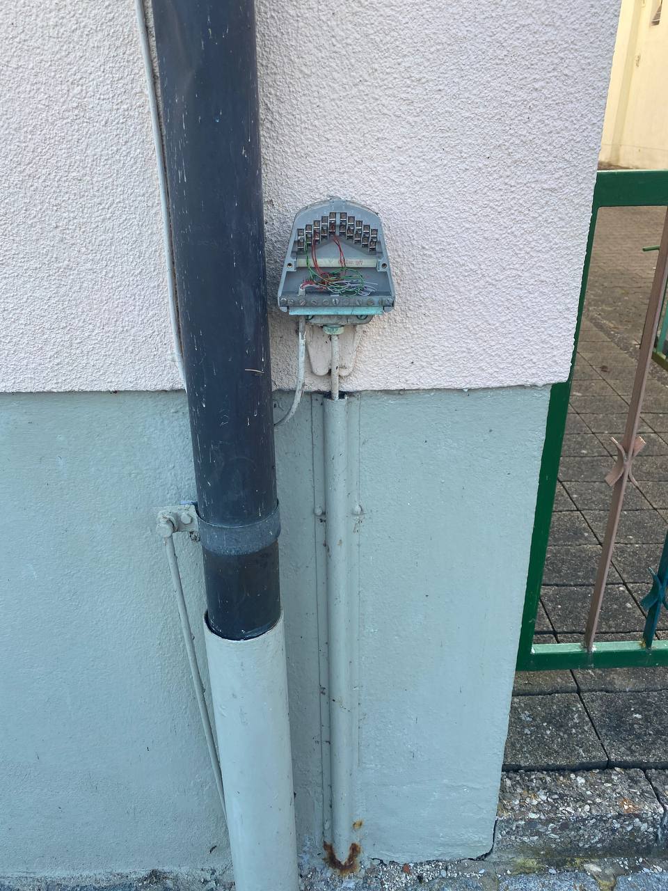

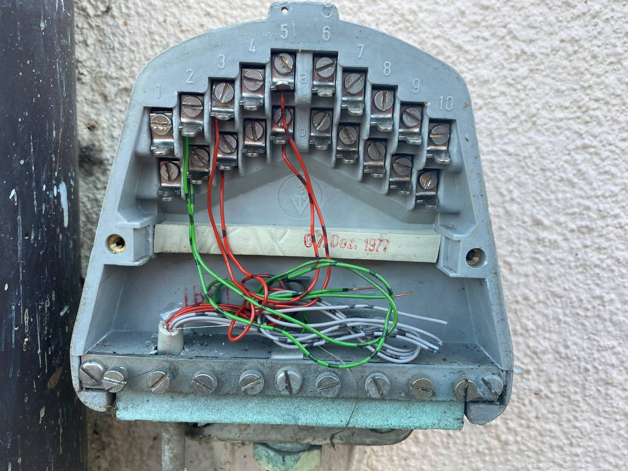

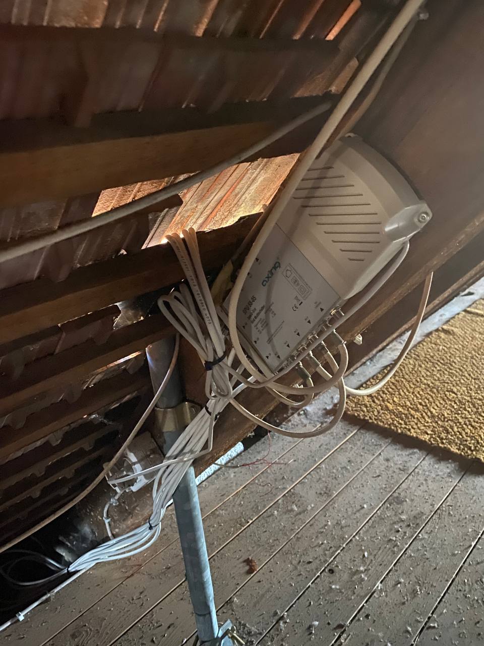

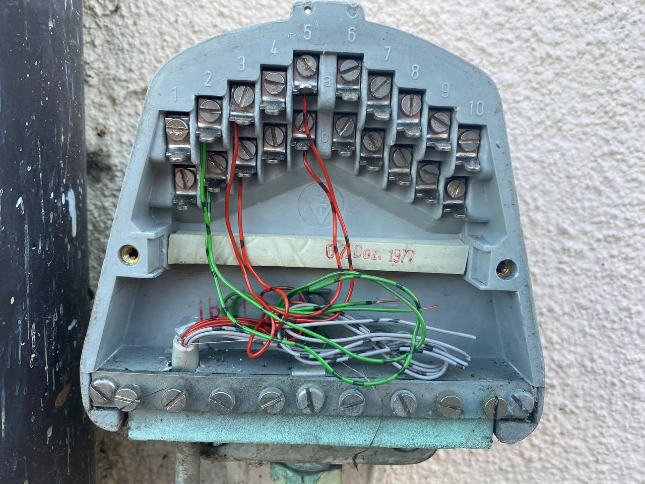

Ich werd nachher mal noch ein Bild vom Splitter und dem APL machen, in der Hoffnung etwas Licht in die Verkabelung zu bringen. Vlt. hab ich das ganze auch falsch im Kopf, Sept. 21 ist schon ein Weilchen her ;)
Reaktionen: User007
Ich denke mal was der TE als "Splitter" bezeichnet wird ein LSA oder Klemmverteilerkasten sein.
Denn er schreibt, es gehen 2 Leitungen zum "Splitter" und 4-5 von diesem weg.

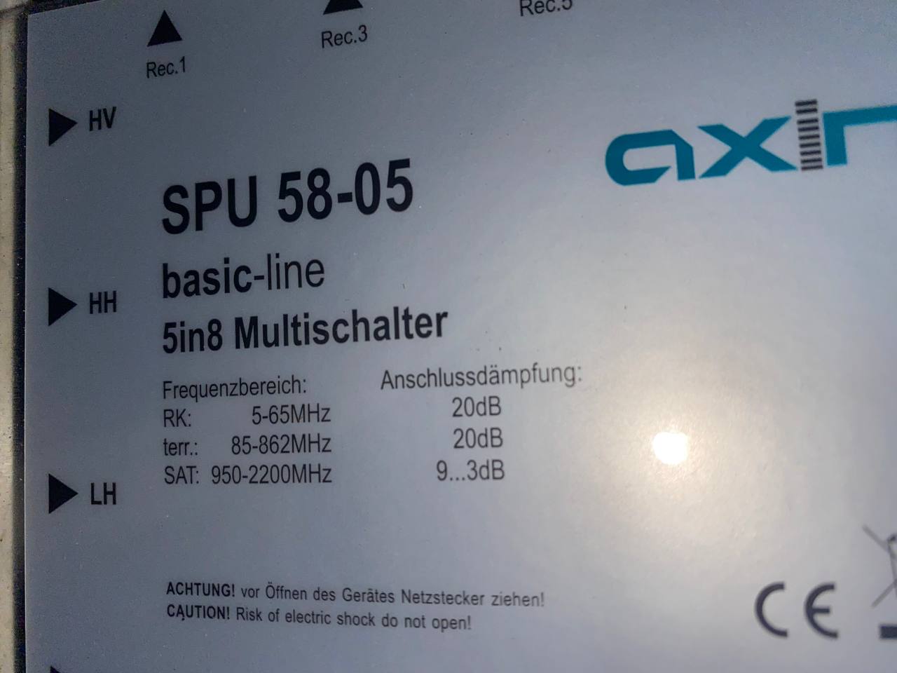

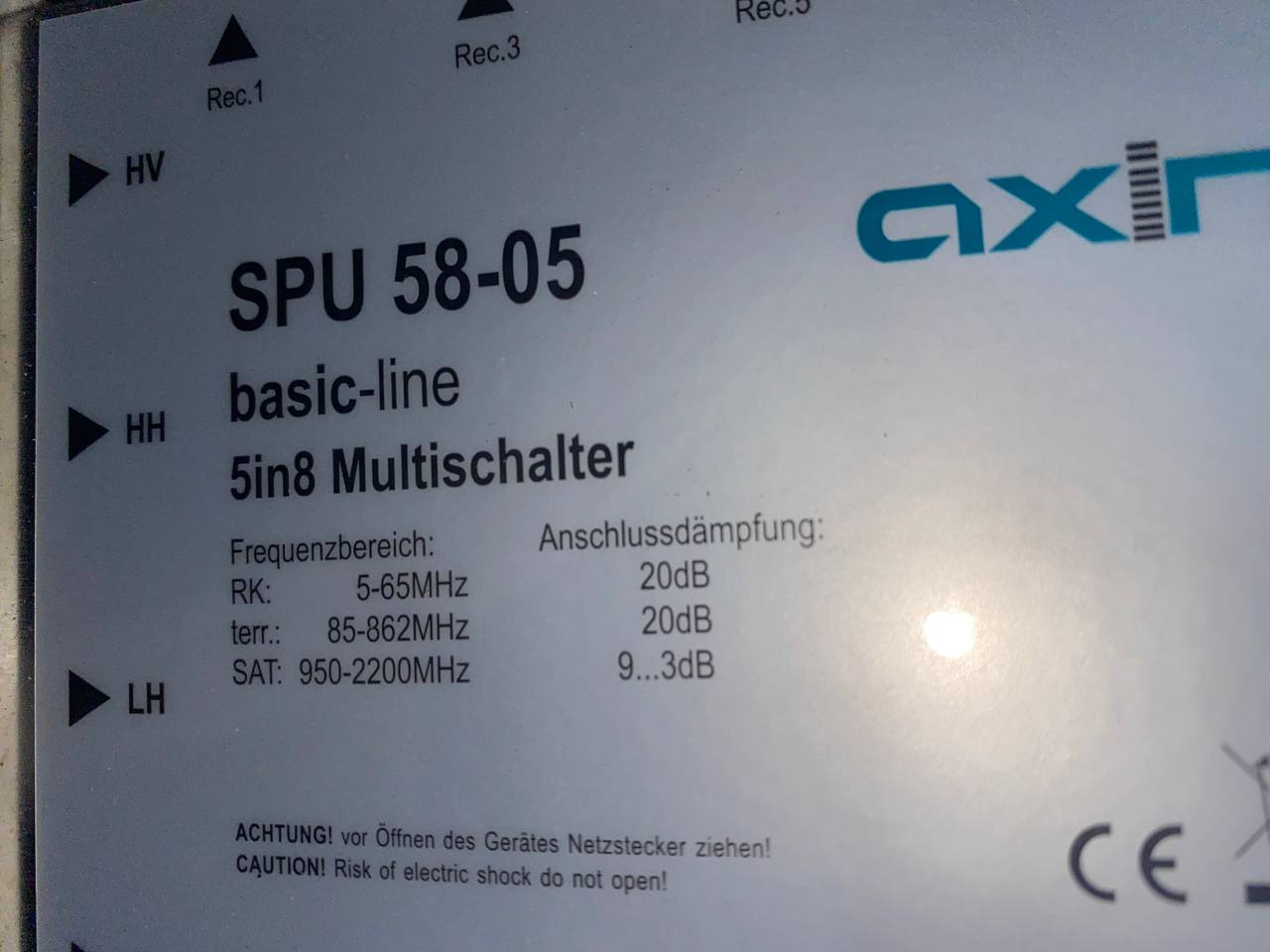

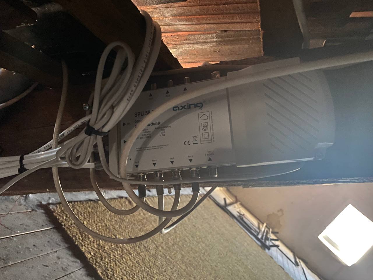

So, war grad am Dachboden und am APL. Am Dachboden habe ich nurnoch den SAT-Verteiler gefunden, den Splitter den der Techniker damals gezeigt hatte finde ich interessanterweise nicht mehr. Vlt. hat den der V-Techniker damals rausgenommen, der war eine Weile zum Messen oben. Ansonsten noch der APL-Anschluss.
Die Bilder vom APL sind natürlich damals entstanden, als der Techniker den aufgemacht hat zum Prüfen der Leitung ;)
