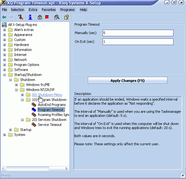

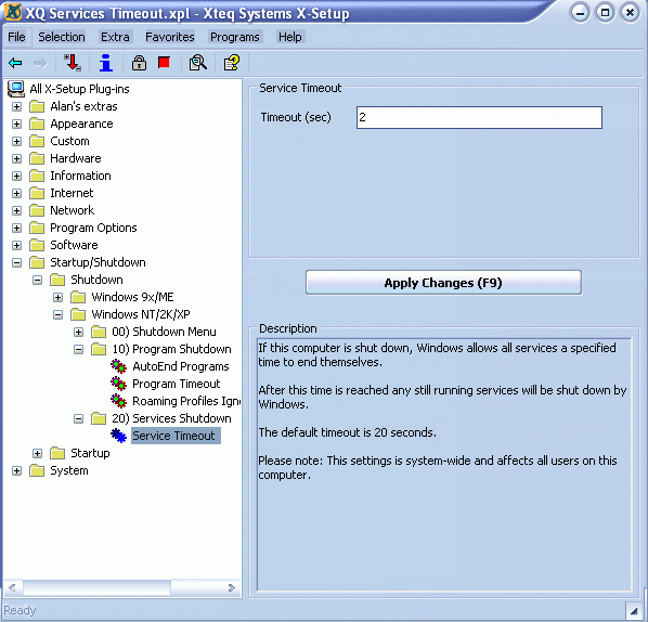

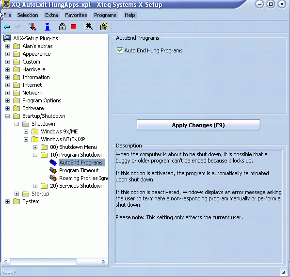

es hilft auch wenn man reaktionszeiten beim beenden von programmen und services runtersetzt . tritt dort nämlich so ein "problemfall" auf kann das bei den standardeinstellungen ziemlich lange dauern ...
mit xsetup kann man das gut einstellen :
erstens machst du dort ein häkchen rein :

Das is doch aber nicht sein Problem! Sein Problem tritt auf, wenn schon alle Programme beendet wurden und nur noch "Einstellungen werden gespeichert" kommt.
Sollte ein Programm nicht reagieren, so kommt das "Programm-beenden-Fenster" vor dem ausloggen aus dem Benutzerkonto!!!
