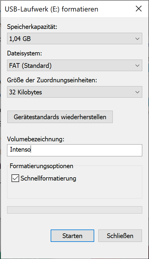

Das Label "Intenso-SpeedLine-01" ist auch nicht der name des usb sticks der beim formatieren vergeben wird?
