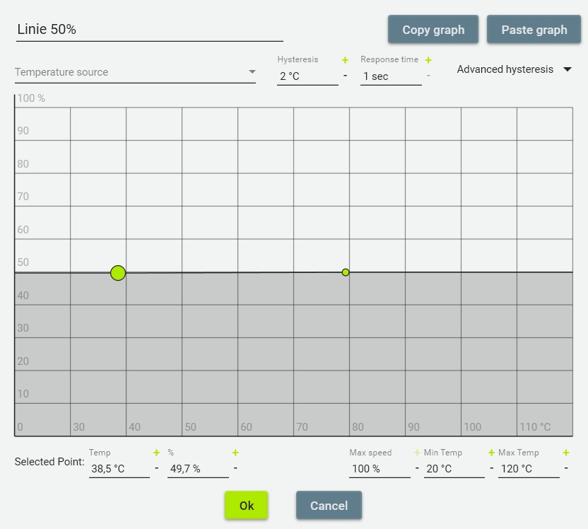

Ehm, muss noch mal blöd fragen. Wie fixiere ich die Lüfter auf einer Drehzahl?
Hab ein Gigabyte Board und unter Smart Fan bekomme ich eine Temp. Kurve und zahlreiche Einstellmöglichkeiten. Sorry, hatte zuvor nie PWM Lüfter.
Indem du statt einer Kurve einfach eine gerade Linie einstellst, sodass bei jeder Temperatur die gleiche Drehzahl anliegt.
Indem Du eine waagerechte Gerade zeichnest in der Lüftersteuerung:
Hier bei 50% der Maximaldrehzahl.
Okay, danke.
Hab jetzt alles auf 50%. Superleise und es heult auch nichts mehr.

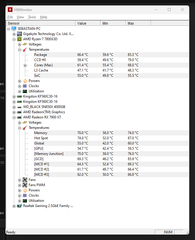

Im Idle hat die CPU etwa 40°. Ich habe vorhin mal Cinebench 24 laufen lassen. Peak war 84,3°. Ist das vertretbar?
Temps bei Hell Let Loose mit max. Details, was sagt ihr zu den Temps der GPU?
