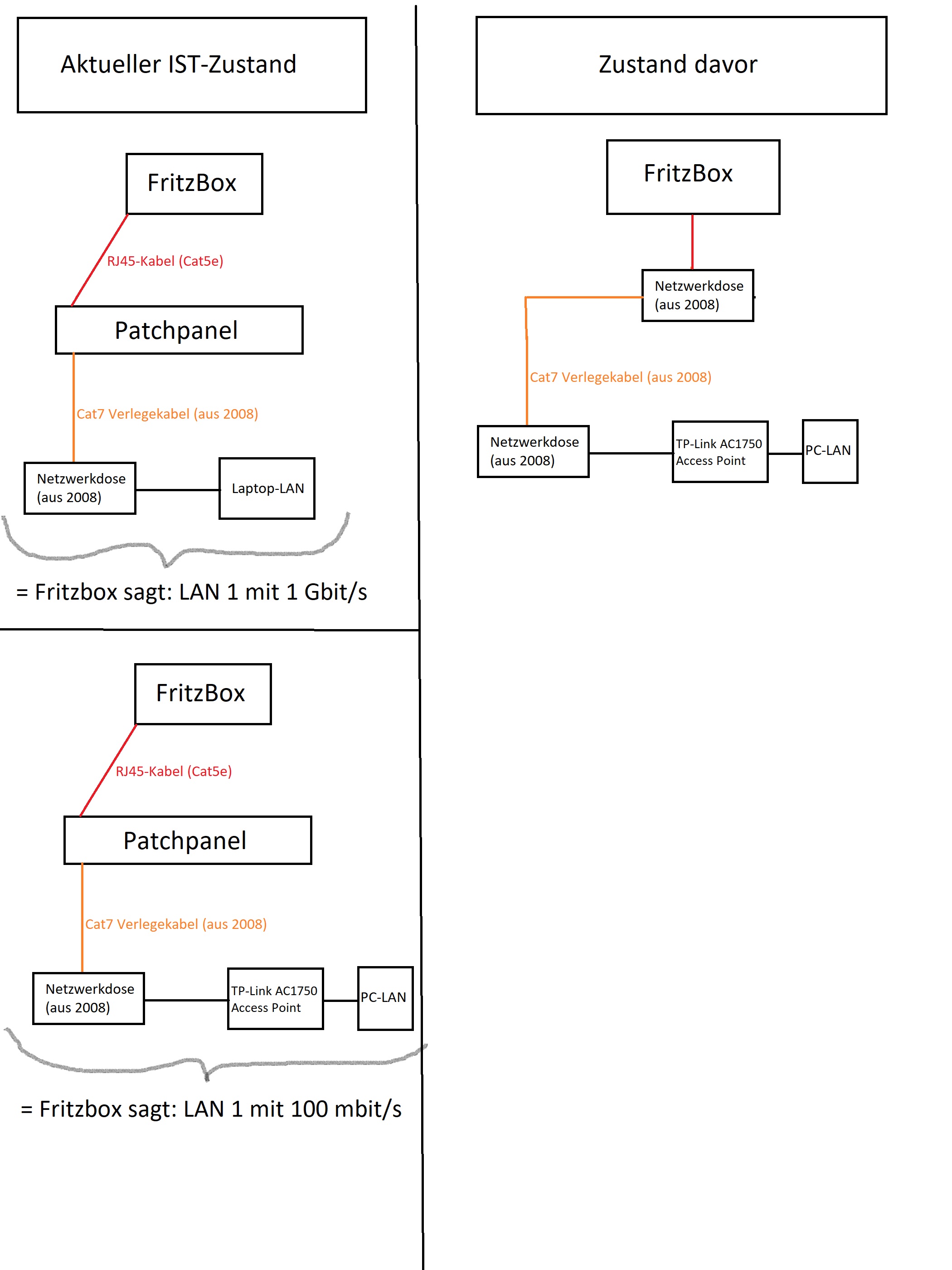

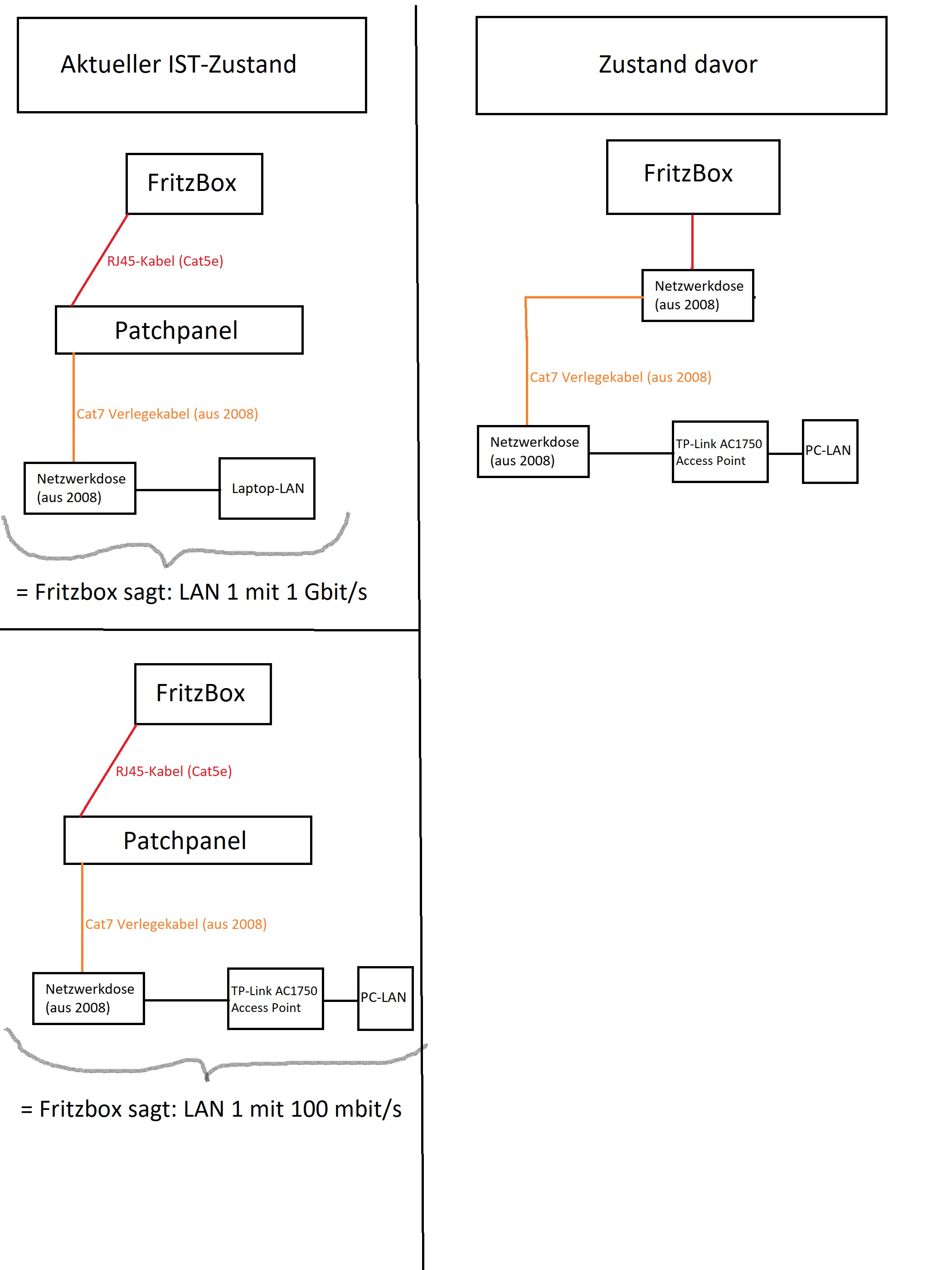

OK, wie genau gehe ich da vor? Eine Beobachtung habe ich ja bereits gemacht, nämlich:
Anscheinend liegt das mit diesen 100 mbit/s in der Fritzbox doch an diesem TP-Link-Access Point (AC1750 C7), den ich auf Steckplatz 1, nach dem Cat7-Kabel drangeklemmt habe. Obwohl das laut Datenblatt ein Gigabit-Gerät ist, erkennt ihn die FritzBox nur als 100 mbit. Schließe ich stattdessen mein Laptop direkt den selben Port an, macht die FritzBox 1 Gbit/s draus.
Anbei noch zur Verdeutlichung eine Skizze. Was sagt uns das jetzt aus, wo der Fehler liegen könnte? Sind die Angaben der FritzBox da eher schwankend?

der AC1750 C7 hat auf allen ports gigabit. schliess den doch mal direkt an die fritzbox an. wenn dann dort gigabit verfügbar ist, über das verlegekabel jedoch nicht, dann weisst du bescheid.

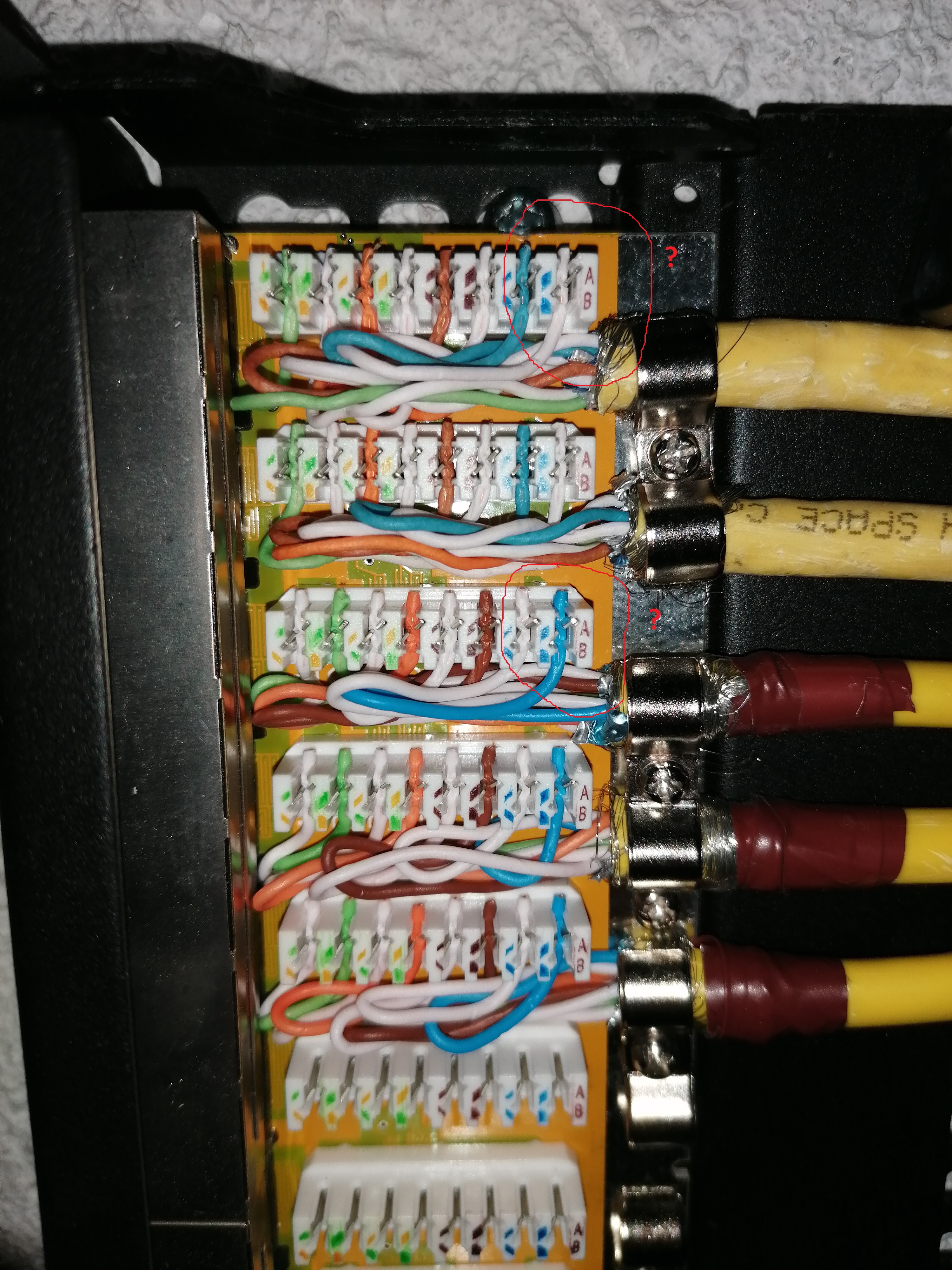

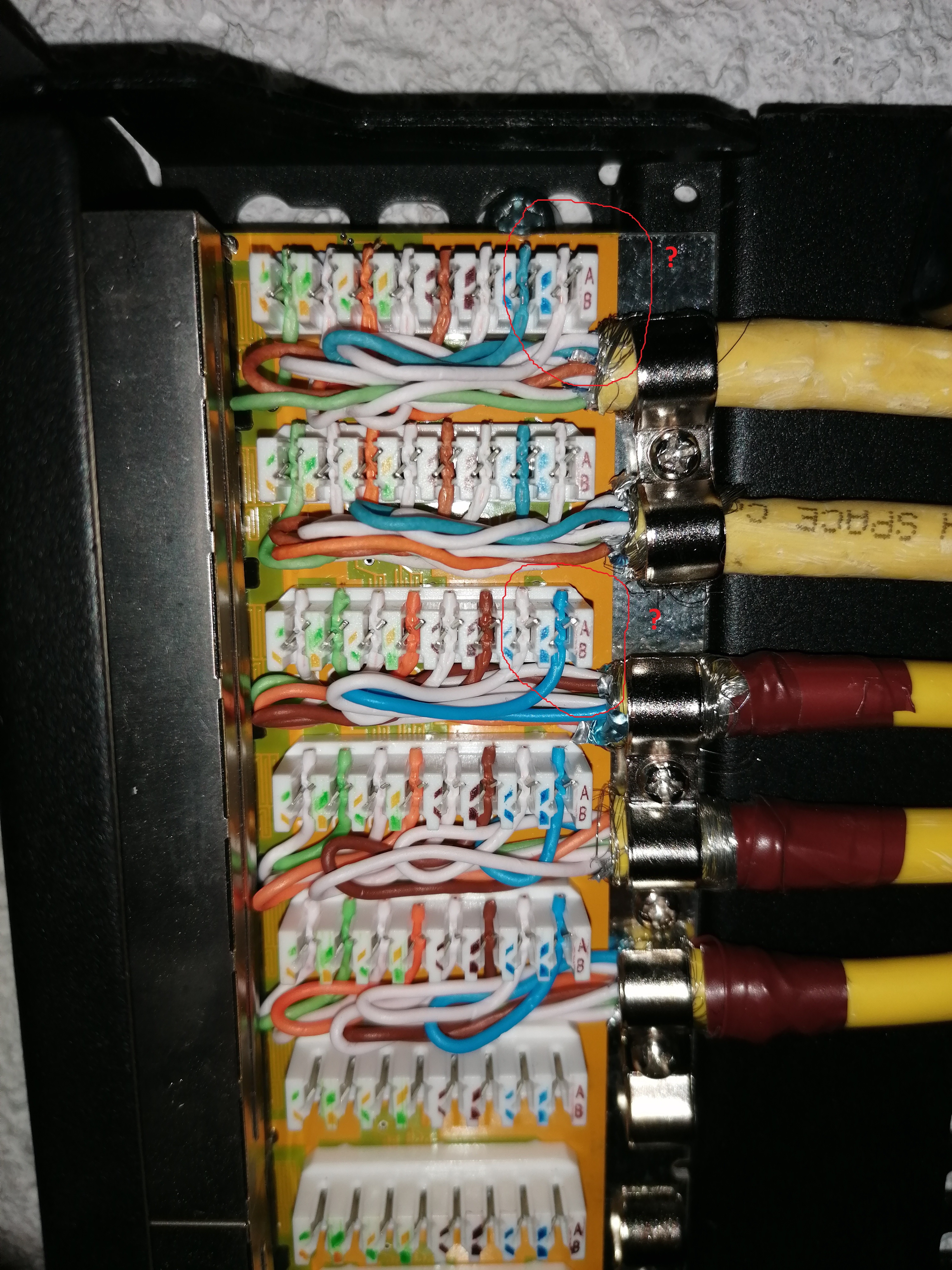

Ich habe eine allgemeine Frage an die Runde, ist die Farbreihenfolge innerhalb eines Pärchens beliebig? Also z. B. Rx - und Rx + vertauschen, so wie auf dem Panel des TE.
Ich habe mal das blaue Paar des ersten und dritten Kabels markiert...
Die ersten beiden Kabel sind absichtlich falsch aufgelegt, da das Gegenstück (also die LAN-Dose) damals auch aus irgendeinem Grund so belegt wurde. Anstatt dann im OG die Dose hinterm Schrank zu korrigieren, hat der Elektriker dann einfach absichtlich auf dem Patchpanel die Drähte wieder passend zu den Dosen geklemmt.
Ab dem dritten Kabel hat er es dann richtig aufgelegt. Er meinte, solange an beiden Enden die Reihenfolge gleich ist, würde das nichts machen. Weiß ich jetzt nicht, was meint ihr? Sollte man das auch noch beheben und an den Dosen im OG abändern?
Hat aber all die Jahre immer problemlos funktioniert so...
Hehe... die zweite Reihe von oben weicht auch ab :D
Bei meinem Blick auf das Bild fiel mir nur auf, dass ihm anscheinend das Isoband ausging... und wollte beim zoomen mal wissen, was mit der Geflechtschirmung passiert ist.
Eigentlich ist das Adernpaar bei T568 A/B gleich belegt, er weicht dort ab, kann aber klappen.

Wenn es 1 zu 1 ist, spielt die Farbe m. E. keine Rolle. Mich hätte interessiert ob das Kreuzen der Farben innerhalb eines Paares ein Problem darstellt bzw. es Geräte gibt die diesen Fehler ausgleichen.

Es ist vollkommen egal ob innerhalb einer Farbe die Vollfarbe & die Teilfarbe vertauscht sind wenn es an beiden Enden der Fall gleichzeitig gemacht wird. Die Geräte "wissen" ja nicht dass die eine Ader Vollfarbe ist und die andere Teilfarbe.
Die Aussage "solange es an beiden Enden 1:1 ist, ist es egal" ist hingegen grundsätzlich falsch, weil hiermit nicht sichergestellt ist dass die korrekten Adernpaare miteinander verdrillt sind. Es gibt einen Grund warum blau mit blau-weiß verdrillt ist und nicht mit orange-weiß.
Dann lass es so.
