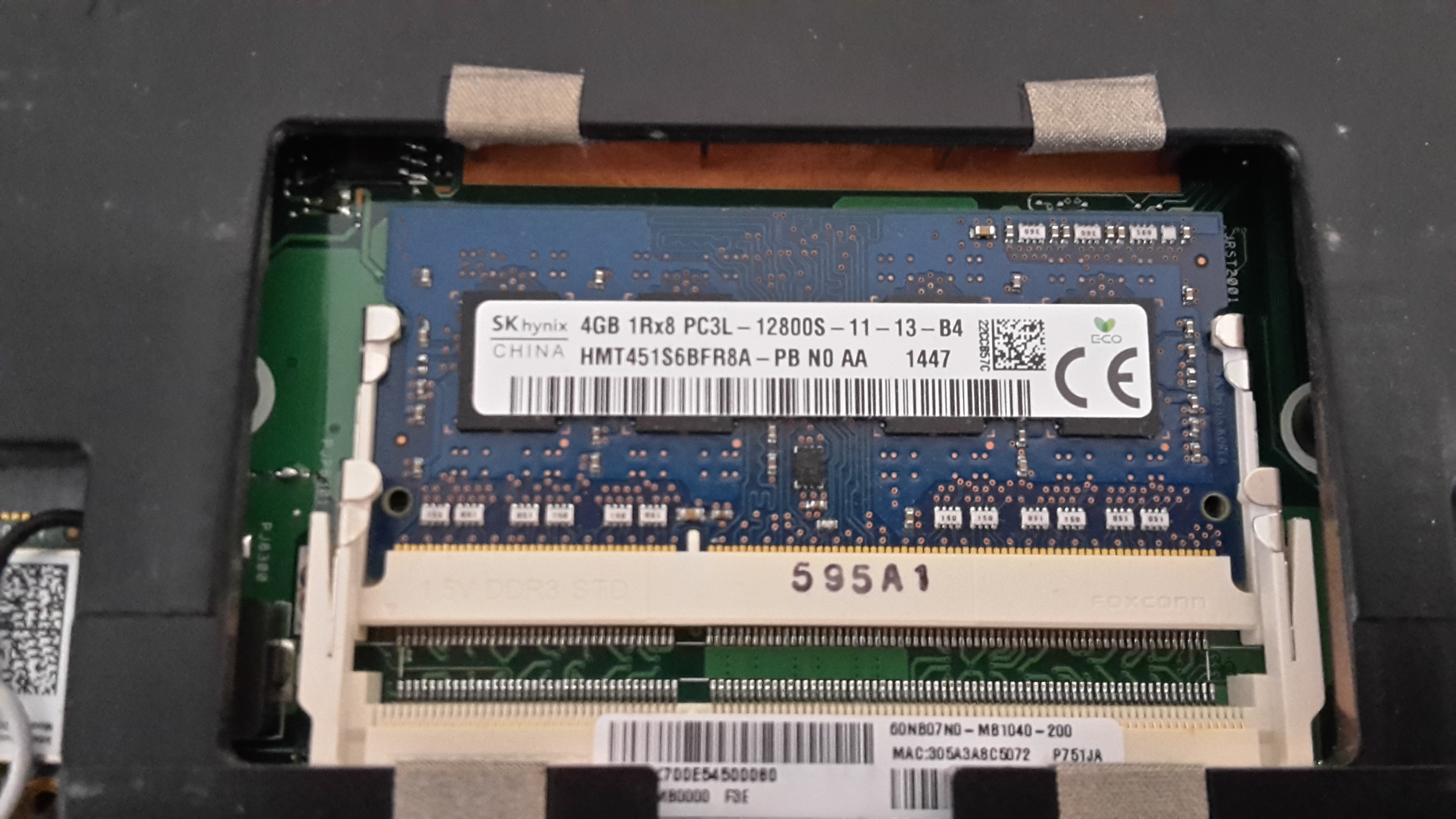

Hey Community, zur Zeit habe ich ein ASUSPRO ESSENTIAL P751JA Laptop von Asus und dort ist ein 4GB Ram verbaut mit 1,5V Spannung[siehe hinzugefügtem Foto] und es ist noch ein Slot frei und ich habe den selben RAM vom selben Hersteller auf Amazon gefunden[ https://www.amazon.de/memory-PC3-12800-1600MHz-SODIMM-laptops/dp/B00AWVKA48/ref=... ] doch der läuft mit 1,35V Spannung mit 1,5V gibt es dort nicht mehr. Meine Frage: Würde dieser 4GB Ram mit 1,35V Spannung trotzdem auf meinen Asus Laptop zusammen mit dem vor eingebautem 4GB Ram mit 1,5V Spannung laufen. So dass ich am Ende 8GB Ram Zuverfügung habe ? Hoffe ihr könnt mir helfen! Danke für eure Hilfe.
ComputerBase erhält eine Provision für Käufe über eBay-Links.
Hey Community, es geht um Arbeitsspeicher mit verschiedenen Spannungen.
- Ersteller Technik<3

Bei dem weißem Plastik wo der RAM reingesteckt ist, steht ja so ein Zahlen-Wort mit Schwarz drauf geschrieben und wenn man davon aus ganz nach links guckt wo dass weiße Platik anfängt sieht man ganz schwach stehen 1,5V. Ihr werdet es wahrscheinlich nicht sehen aber wenn man den Laptop aufschraubt sieht man eben dass es auf dem weißen Platik draufsteht. Hat das denn was zu bedeuten wenn dort 1,5V eingrawiert ist?
Okay @MiesMosel vielen Dank für deine Antwort! Hast mir sehr weiter geholfen. Da dann werde ich den RAM mal bestellen
Und Danke für den Tipp mit den Timings!

Und hat dass jetzt was zu bedeuten dass da wo der Standard RAM eingesteckt ist auf dem weißem Plastik 1,5V ein grawiert sind?
Dann kann ich jetzt den RAM den ich gefunden hatte bei Amazon jetzt bestellen und Probleme sollten dann auch nicht auftauchen,wenn ich den einstecke. Wenn ja melde ich mich einfach nochmal. Muss ich irgend etwas besonderes beachten wenn ich den neuen RAM einsetzte?

schau mal ins Handbuch vom Laptop was dazu drin steht, bei meinem Sony musste ich den Slot so rausklappen
und das Modul einstecken und wieder runterdrücken bis es einrastet. Und halt möglichst nicht so viel mit den
Fingern auf dem Modul kommen wegen statischer Aufladung.

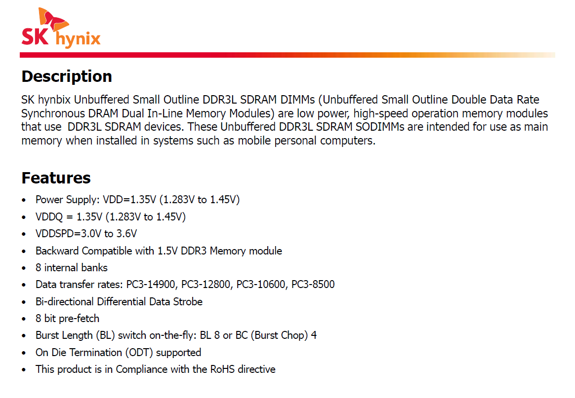

In meinem Bild von der Hynix-Webseite steht aber: Backward compatible zu 1,5V.
Das ist übrigens JEDEC-Standard für DDR3.
Grüße, MiMo

MiesMosel schrieb:In meinem Bild von der Hynix-Webseite steht aber: Backward compatible zu 1,5V.
Richtig, jeder DDR3L kann auch 1,5V dauerhaft ab. Gar kein Problem.
da steht
Backward Compatible with 1.5V DDR3 Memory module .
Vielleicht kompatibel zu vorhandenen 1.5V DDR3 Memory Modulen, die dann evtl. nicht auf 1,5V betrieben werden, sondern auf 1,45V.
Denn da seht deutlich: VDDQ = 1.35V (1.283V to 1.45V), VDDQ ist die Spannungsversorgung für Speicherchips.
In dem Bild steht nichts von DDR3 JEDEC-Standard.
Mich stören halt immer die definitiv 100% korrekten Aussagen, obwohl es offensichtlich eben nicht 100% klar ist.
In vielen Fachzeitschriften lese ich daher, "Die meisten vertragen auch 1,5V", aber konkret äußern sich nur wenige oder der Hersteller schreibt es deutlich.
Das hat nichts mir pingeligen Kleinigkeiten zu tun, sondern einfach nur die Herstellerangaben genau lesen und hinterfragen.

An veröffentlichten Herstellerangaben gibt es nichts zu interpretieren, oder möchtest du den Hersteller anrufen und ihn bitten seine Angaben zu ändern, da sie ja falsch zu sein scheinen?h00bi schrieb:Nur weil du es anders interpretierst ändert sich daran nichts.

engine schrieb:An veröffentlichten Herstellerangaben gibt es nichts zu interpretieren
Lies das Datenblatt, Abschnitt Operation Conditions, normalerweise Seite 12 oder 13.
Die Stichpunkte auf dem Screenshot aus Post #6 sind korrekt aber nicht vollständig.
Ok, das ist das Einzige, was ich als Quelle akzeptieren kann.
Seite 12.
https://www.skhynix.com/product/filedata/fileDownload.do?seq=3535
VDDQ min 1.425V max 1.575V bei 1,5V Normalspannung.
Seite 12.
