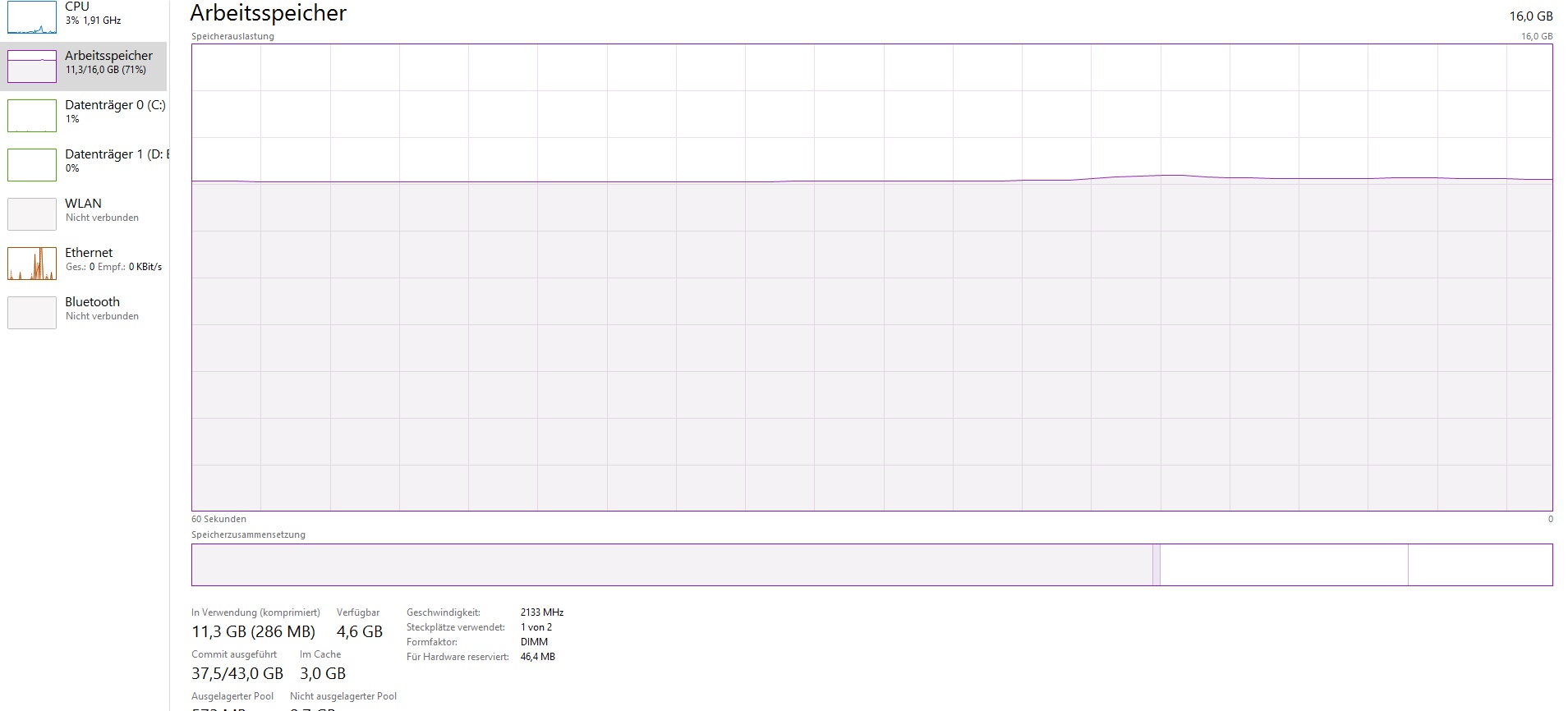

So habe ne frage an die community ich habe 16 gb RAM speicher doch immer wenn ich mein pc nur anschalte werden direkt 10 gb davon in benutzung genommen und ich weiß net warum oder für was deswegen würde ich hier gerne nach lösungen/ hilfe fragen

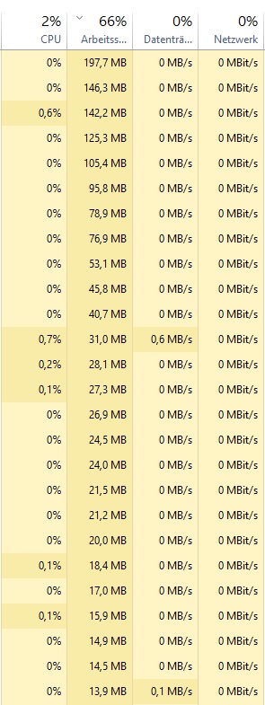

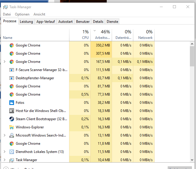

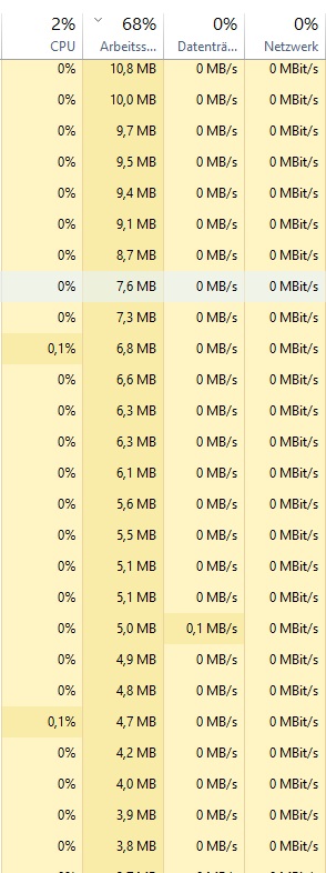

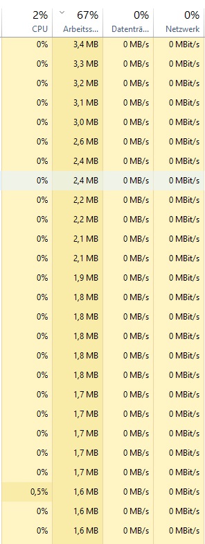

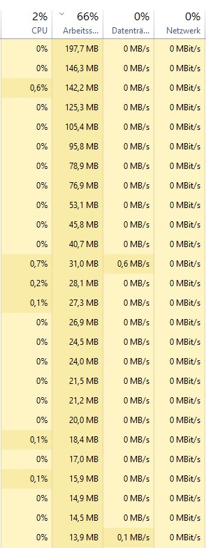

strg alt entf ? was soll mir das bringen in meinem task manager wird mir aber nur angezeigt das diese ganzen programme maximal 100mb benutzen wenn ich alles aufrechne sind es grade mal 1,4gb die in benutzung sein sollten
wenn du nur 1,4GB zählst, wer oder was sagt dir dass 10GB belegt sind? Ein tolles Optimierungsprogramm eventuell?

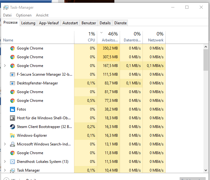

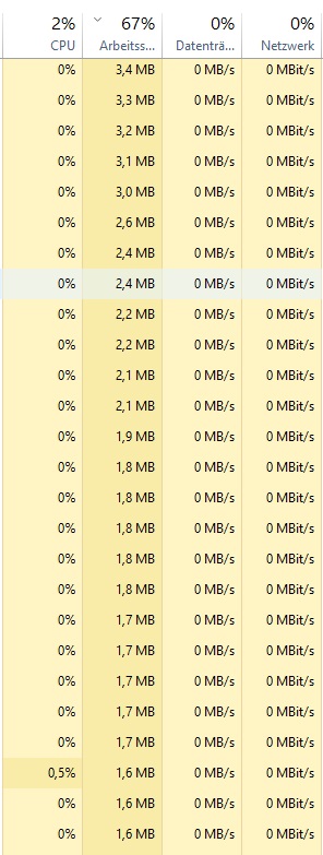

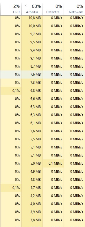

Und schön wäre auch wenn wir die Bilder von sehen ...
das sind alle programme die laufen trzdem zeigt mir der task manager 10gb in benutzung an

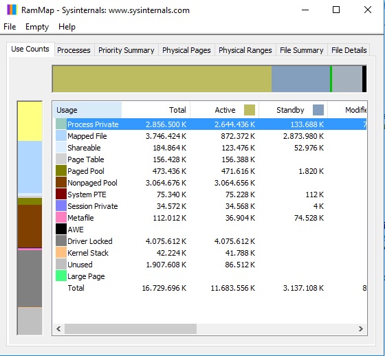

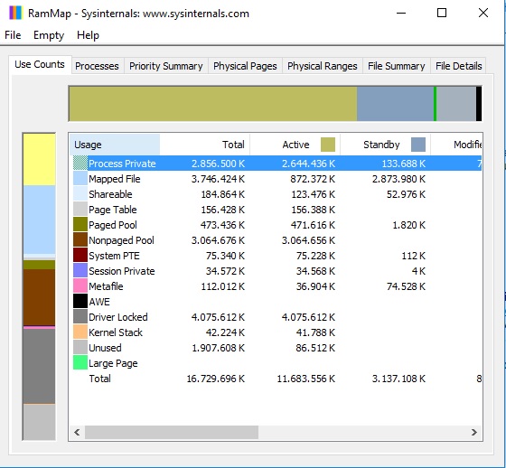

GoatJuanito96 schrieb:
habe mir eben rammap runtergeladen und das zeigt mir das hier an
na dann fahre weiter fort, wie in #4 von mir gepostetem link. steht doch alles genau beschrieben.
