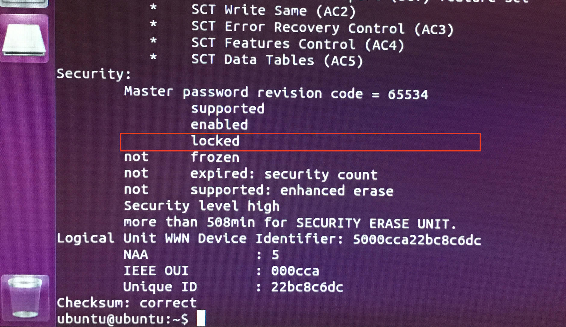

gestern hat mir ein Kumpel seine 4TB HGST HDS724040ALE640 vorbeigebracht.
Diese hat er auf seiner Synology mittels Secure Erase "löschen" wollen da er die Platte verkaufen will.
Da seine HDD nach dem Secure Erase nicht mehr funktioniert (SMART-Werte alle noch i.O aber kein Zugriff auf die HDD möglich) habe ich die HDD bei mir mal mittels hdparm -I geprüft. Wie zu erwarten steht die HDD als "locked" da.
Nach etwas Recherche wie man die HDD unlocken kann habe ich den entsprechenden Befehl:
sudo hdparm --user-master m --security-unlock [password] /dev/sda
gefunden und mit dem Password für Hitachi (32x Leertaste) getestet
Leider mit negativer Antwort: "Password missing"
Habt ihr ne Idee wie ich die HDD wieder entriegeln kann bzw. warum das "password" nicht funktioniert?

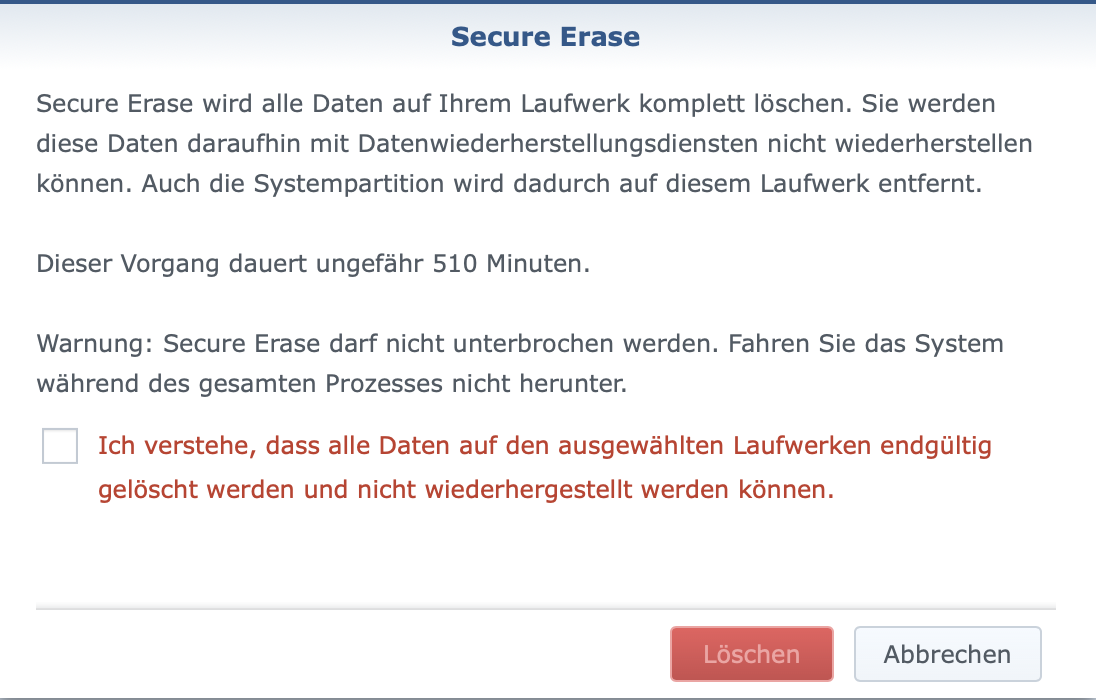

Sieht ja auch relativ vernünftig aus:

Nur finde ich die ganze Funktion ungeschickt von Synology gelöst. Weder in der DSM selbst noch auf der Homepage findet man Hinweise, dass man mit "Secure Erase" mehr macht als einfach die HDD zu wipen.
Und damit einem bei allen durch den Begriff "Secure Erase" die Alarmglocken schrillen muss man mMn schon tiefer in der Materie drinstecken als es vermutlich ein Großteil der Synology Zielgruppe ist.

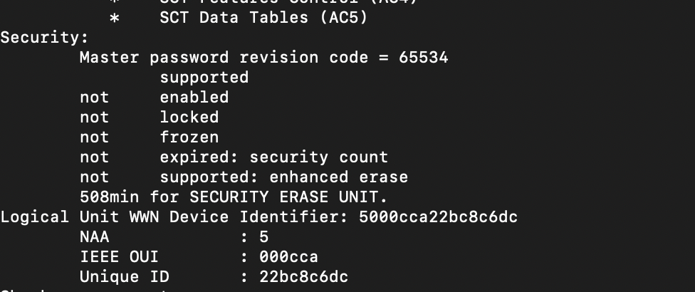

Guten Morgen zusammen,
vielen Dank für die zahlreichen Infos und Vorschläge.
/dev/sda passt, da ich die HDD via hdparm -I vorab ja identifiziert habe. ;)
Hab alles mal durchgetestet - Soweit leider ohne "positives" Ergebnis. Jedoch kam bei dem --security-erase mit "32xSpace" ein Input/Output Error als Reaktion.
> zumindest mal ne andere Meldung als Missing Password.
Anschließend habe ich die HDD in meine eigene DiskStation nochmal eingebaut, weil ich wegen dem Input/Output-Fehler nachschauen wollte ob sich die SMART-Werte evtl. verändert haben und anders als zuvor stand nun für die HGST auch bei mir die "Secure Erase" Option zur Verfügung (zuvor war sie ausgegraut). Habe diese dann einfach gestartet und über Nacht durchlaufen lassen. Ergebnis: Platte funktioniert wieder und über hdparm -I passen jetzt auch wieder die Werte!
Merci für die Unterstützung :)
