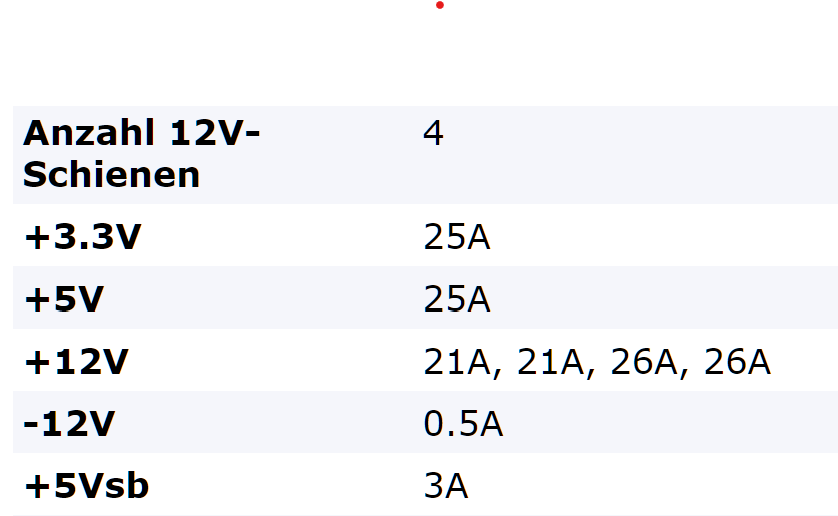

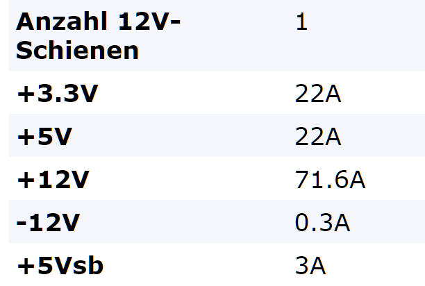

Da musst du eigentlich nur auf die 12 V Schiene schauen, erste Anlaufstelle wäre da zB. Geizhals. Dort wird in der Regel angegeben wie viele Rails das NT hat.
Hier als Beispiel das Ion+ 860 und das BeQuiet SP 11 850:
