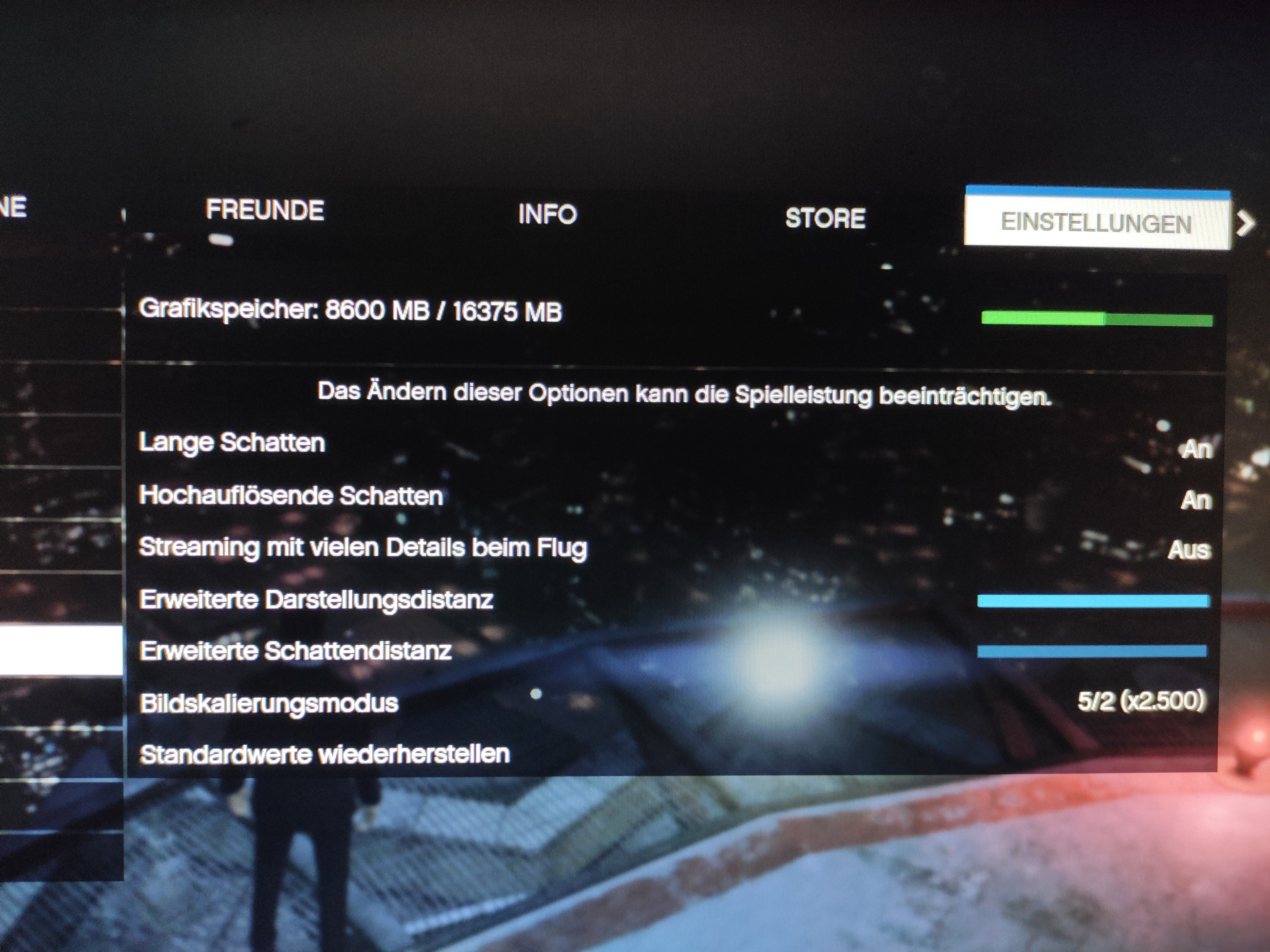

ich hab das Problem das auf meinem High End Rechner (r9 7950x3d, rtx4080 super, 32gb RAM) GTA V meinen Rechner kaputt macht :)
Ich habe wie gesagt einen FHD Monitor und die GTA Grafikeinstellungen (ohne jegliche mods) einfach auf maximal.
Nun das Problem das ich nur 30-40 FPS mit dem Rechner habe und noch dazu mein Task Manager sagt, das die Karte nicht sonderlich ausgelastet ist. (Nvidia leistungsoverlay sagt im Gegenteil volle Auslastung, ebenso der MSI afterburner)
Das ganze habe ich bis jetzt nur in GTA, auch nach einer Neuinstallation feststellen müssen.
Außerdem ist mir aufgefallen das meine 4080 zwar zu 99% ausgelastet ist, aber keine vollen 320w zieht und auch nicht zu warm für ein runtertakten ist.

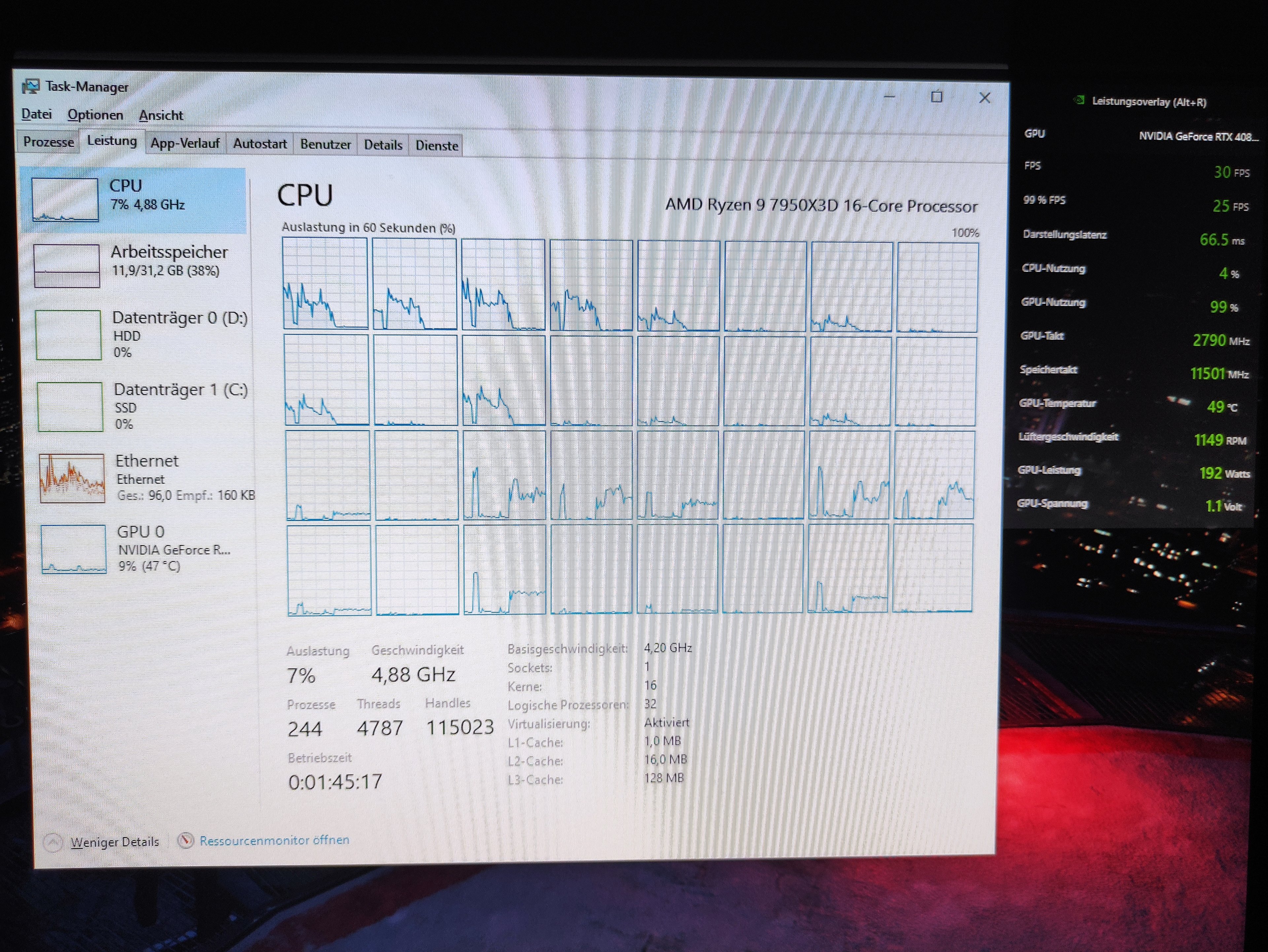

was auch immer du da Treibst, 7% Bei einer CPU mit 16 Kernen kann schon bedeuten, dass da etwas nur einen Kern nutzen kann und die CPU damit am Limit ist.
Zeig doch mal den CPU Verlauf pro Kern
Was ist im Hintergrund aktiv
und welche Hardware hast du sonst so?
Einmal bitte das gesamte System aufführen.
Laut Taskmanager ist deine GPU ja nur mit 11% ausgelastet.

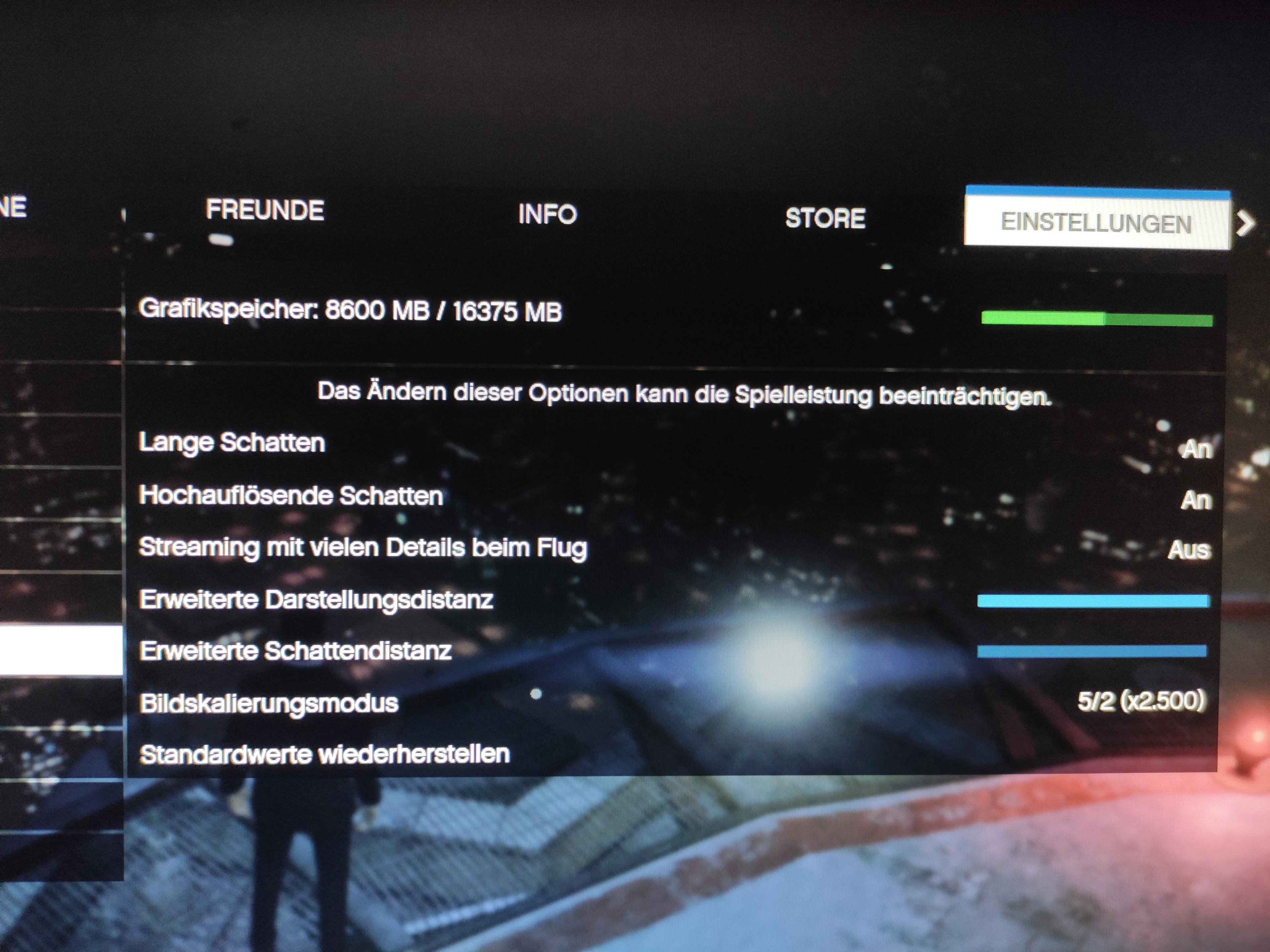

auch die auflösungsskalierung bei den erweiterten settings? wenn die voll aufgedreht ist werden da bei FHD intern, wenn ich mich nicht vertue, knapp 13mio pixel berechnet.

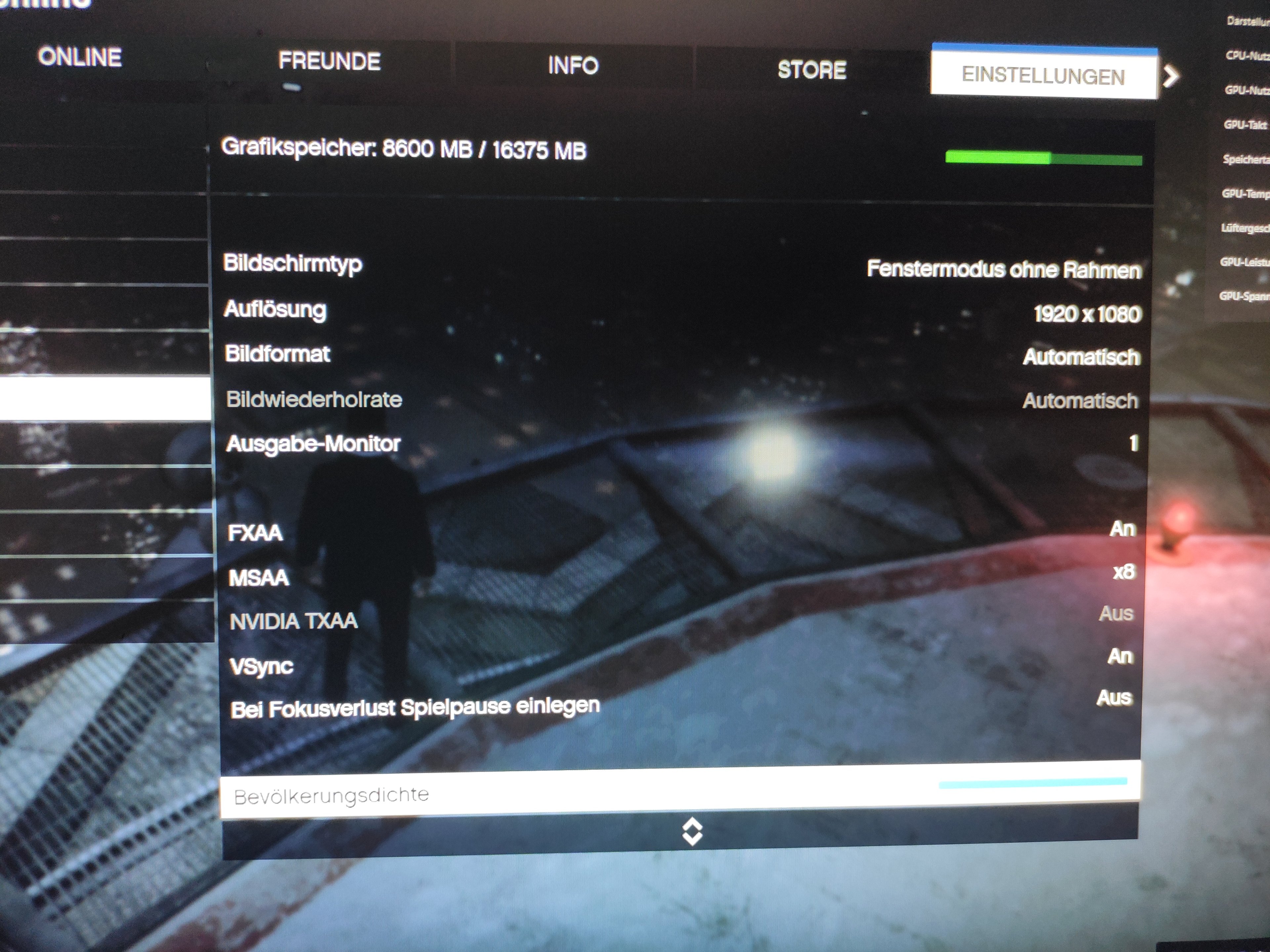

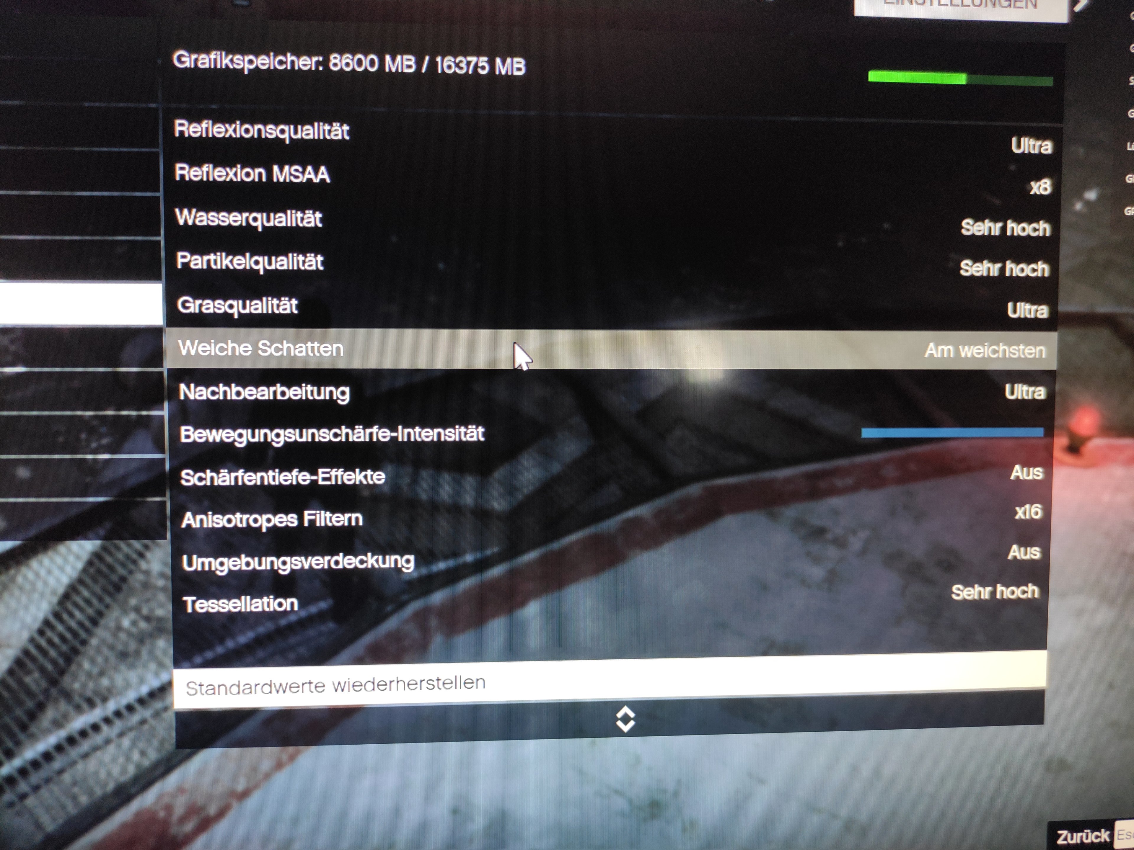

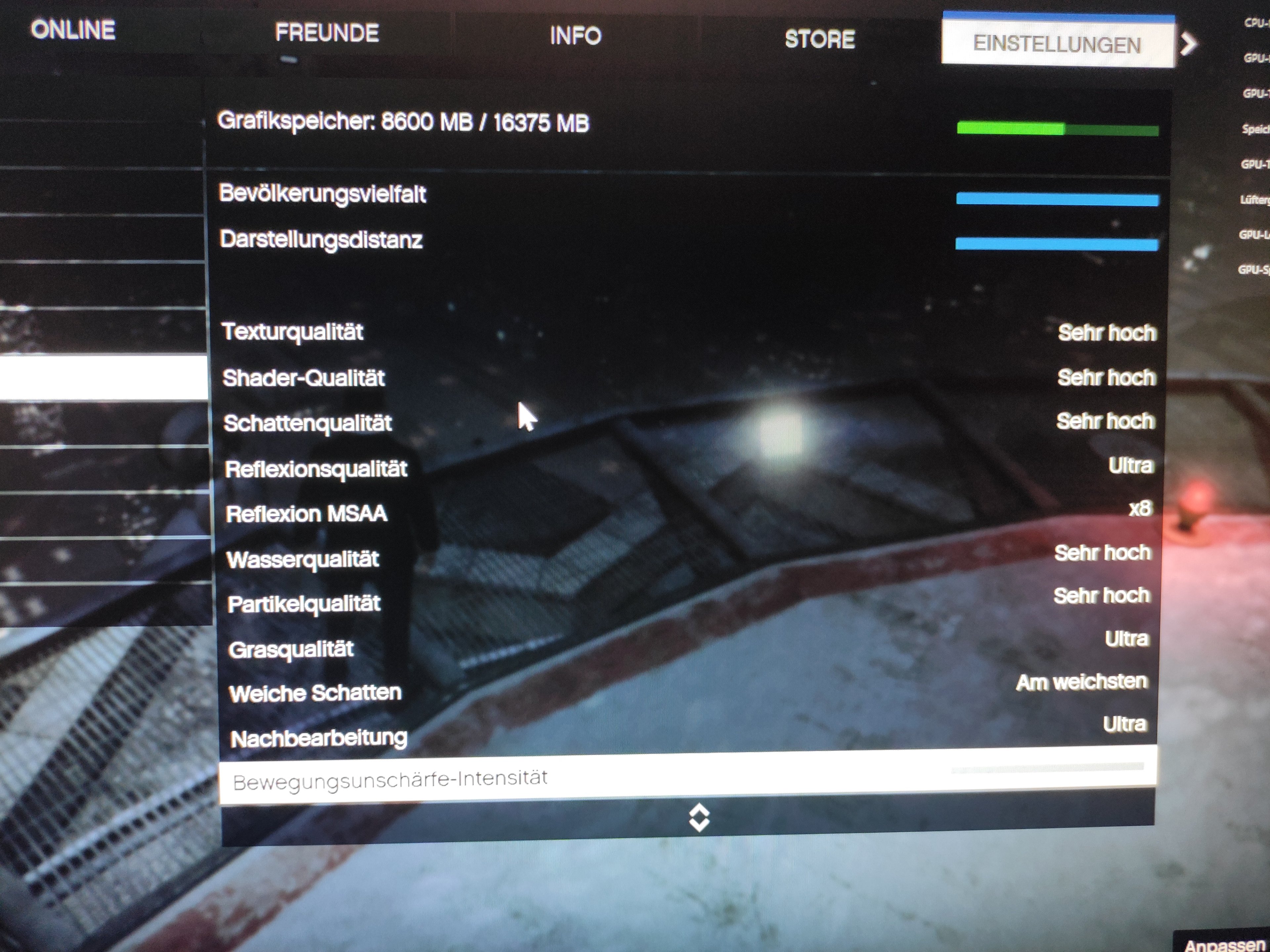

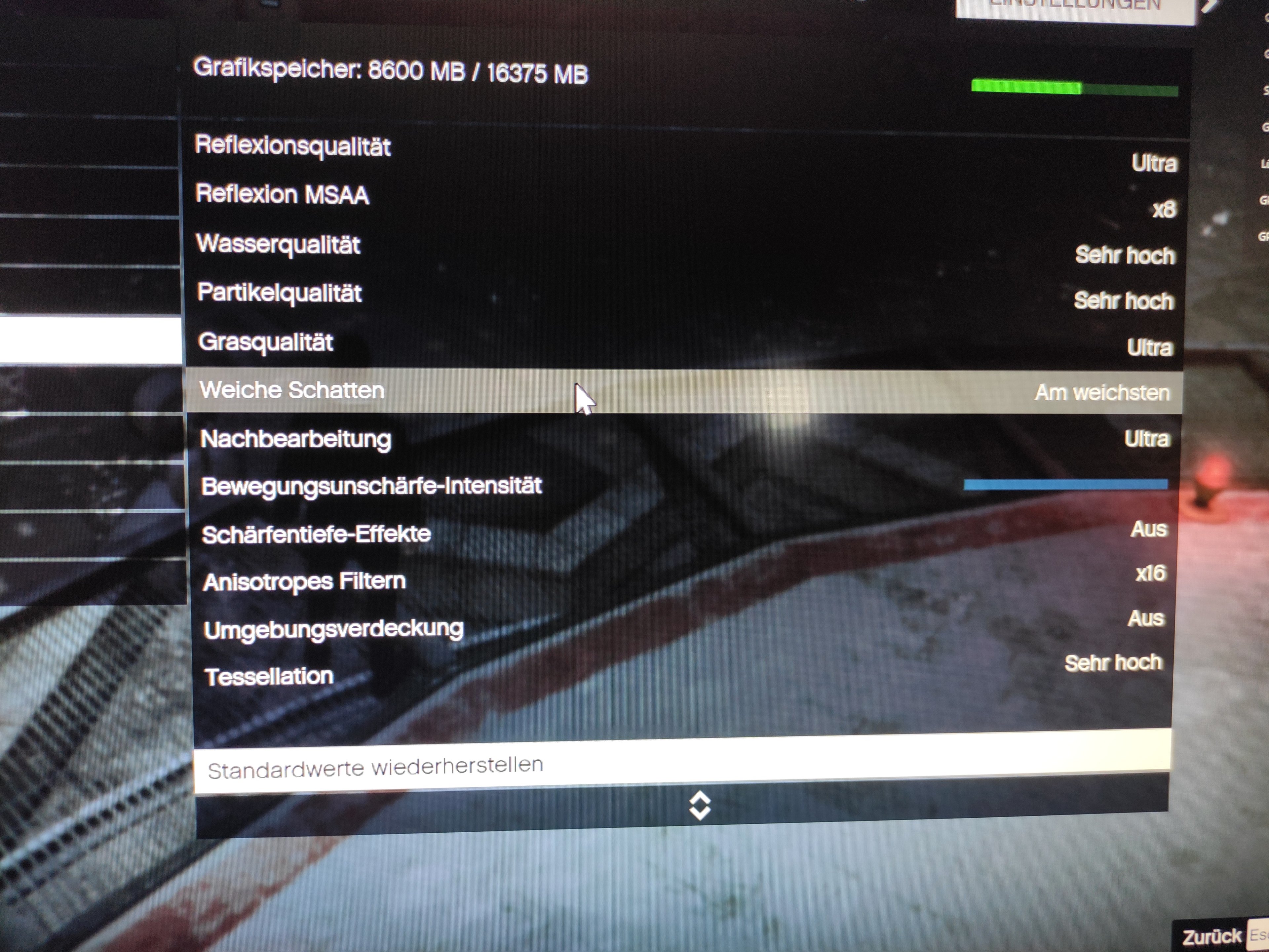

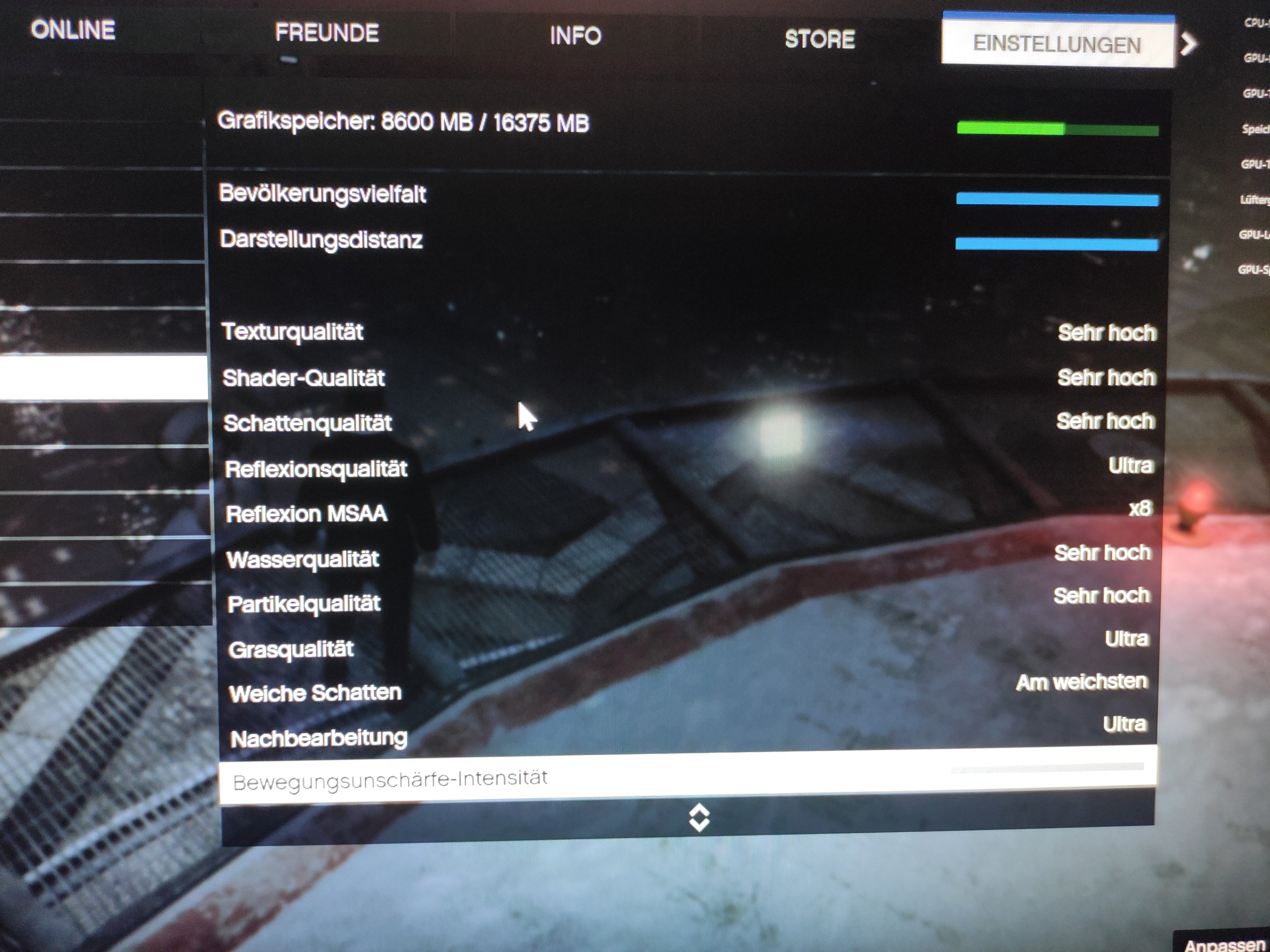

Kannst du bitte einen Screenshot der GTA Grafiksettings posten?
Treiber aktuell?

Auflösungskalierung wird es sein. Du spielst vermutlich effektiv in 5K. Stell das mal auf 1x runter. Dann sollte es passen und auch der Stromverbrauch hochgehen, da Du dann nicht mehr im Bandbreitenlimit hängst.
Treiber aktuell?
Treiber aktuell, ja das wären paar viele Einstellungen. Aber ja
Ja ist hoch, wenn ich die auf aus Stelle hab ich auch nur 60 FPS trotz 144hz Gigabyte Monitor. Die übrigens in jedem anderen Spiel auch genutzt werden
Ja wie ich schon Deathangel008 geschrieben hab, geht's dann auf 60fps aber nicht auf 144 wie bei meinem monitor
Dann poste mal bitte, wie die anderen schon geschrieben haben, Screenshots Deiner Settings.
Hab ich doch im Anhang :D und wie schon geschrieben ist es gelößt, außer das mein Taskmanager immer noch die falsche GPU Auslastung anzeigt warum auch immer

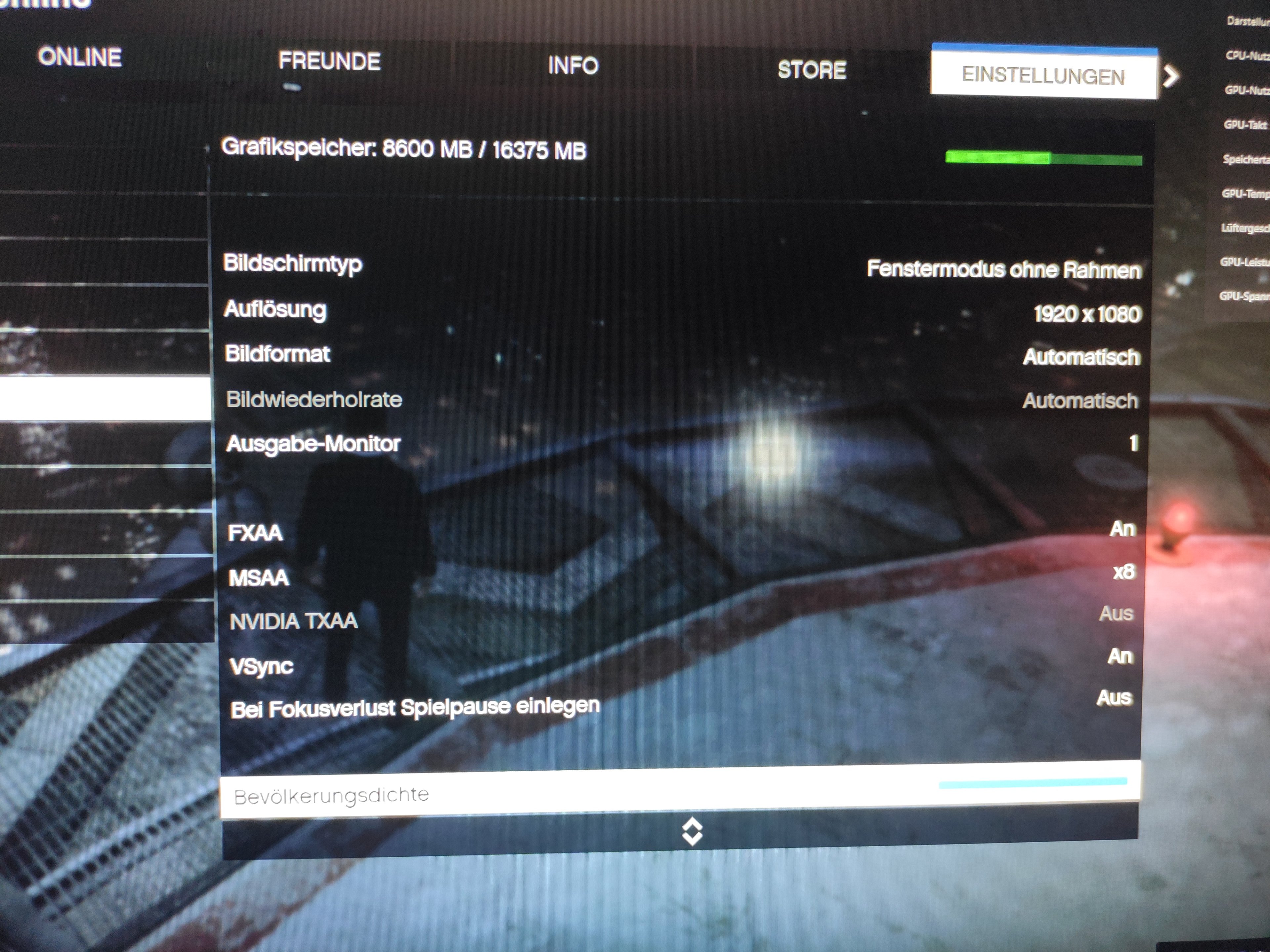

Stell mal auf Vollbildmodus, dann kannst Du wahrscheinlich auch die Bildfrequenz verändern. Es könnte sein, dass das Spiel sonst auf 60Hz läuft und da VSync an ist, werden die FPS dann auch darauf limitiert. Mit Deinem System müsstest Du weit über 120 FPS in 1080p haben.
Ja, das war auch schon mein Gedanke, hat aber auch Ned geholfen
Mir wäre es neu, dass GTA ein Limit bei 60fps hat. Ist bei der Systemsteuerung von NVIDIA ein festes Limit eingestellt? Mach mal spaßeshalber Vsync aus.

Steht die Bildfrequenz jetzt auf 144Hz in den Settings und Du hast trotzdem noch 60 FPS? Mit deaktiviertem VSync auch?
Das hat funktioniert! Warum auch immer. Aber in anderen spielen hab ich das Problem ja auch nicht

Mach V-Sync aus.
V-Sync limitiert die FPS auf einen gewissen Wert. Vermutlich ist im Windows 60 FPS eingestellt.

Wenn VSync an die FPS auf 60 limitiert, läuft der Monitor in dem Spiel oder evtl. sogar schon im Windows nicht mit 144Hz. Deswegen meine Frage, ob im Menü jetzt wirklich 144Hz Bildfrequenz angezeigt werden.
Ja jetzt klappt's was zwar eigenartig ist aber es funktioniert. Dankeschön
