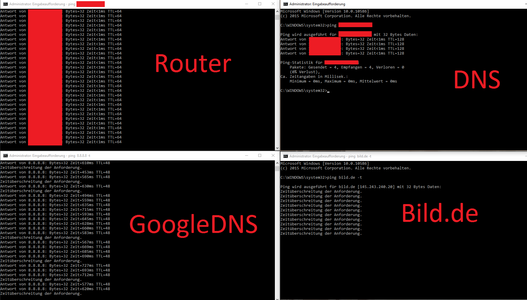

Guten Abend! Seit nun gut 3 Monaten habe ich Probleme mit meiner 16k Leitung.
Das Problem liegt an allen Geräten im Netz gleichzeitig auf. Dabei geht es um einen High Ping von ca. 500-600, der für unbestimmte Zeit auftritt. Danach entspannt sich das ganze wieder auf unbestimmte Zeit auf einen normalen Ping von 23, den ich seit Jahren habe, um danach wieder hochzuschnellen. Dabei bleibt meine Bandbreite aber im normalen Bereich von 1.6MBs im Down. Mit so einem Ping ist Gaming, Surfen, Streaming, etc allerdings nicht mehr möglich.
Nun stellt sich mir die Frage woher dieser Ping kommt und dann denkt man natürlich gleich an den Provider. Also, dort angerufen, doch es sei alles bestens, sie können kein Problem feststellen. Gut, zu diesem Zeitpunkt hatte ich einen normalen Ping, also darauf gewartet bis ich wieder in der Pinghölle war und wieder angerufen. Habe freundlich mein Problem geschildert. Der "Techniker" meinte dann nur er könne nichts feststellen, die Bandbreite sei sogar "Sehr Gut". Nachdem ich ihn dann darauf hingweisen habe, dass ich kein Bandbreitenproblem habe, sondern das mein Ping auf ungeahnte Höhen hinaus will, meinte dieser nur, dass müsse sich dann auch in der Bandbreite bemerkbar machen und da diese OK sei, könne das nicht sein. Nachdem ich auf einen Pingtest seitens meines Providers bestanden habe, meinte der Techniker nur das er dafür keinen Grund sehe und das bei Problem bei mir liegen müsse. Wurde dann auch Recht schnell abgewimmelt.
Nun bin ich sogar soweit und teste mein lokales Netz über das verlängerte Wochenende, wobei ich mir eigtl. zu 100% sicher bin, dass hier nix sein kann. Es hat immer funktioniert, es wurde nichts geändert und auch die Verbindung zu meinem NAS läuft einwandfrei.

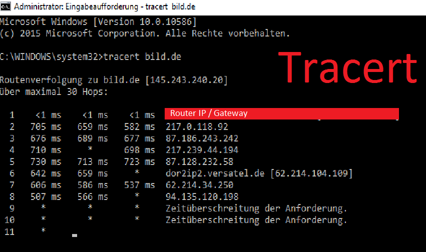

Nun Gut. Jetzt ziehe ich euch zu Rate, habt ihr noch Ideen an was es liegen könnte? Habe 2 Bilder angehängt mit Pings zum Router und DNS-Server. Sowie zum GoogleDNS und Bild.de. Ich sehe da nur, das bis zum Router alles läuft, Sobald es auf den ersten Verteiler geht, geht der Ping nach oben. Bei Tracert zu Bild.de das Gleiche Bild. Also kann es ja nur IMHO am Provider liegen, oder alles was nach dem Router kommt.
Downloaden tue ich übrigens auch nichts, da ist der Ping bei voller Auslastung bei ca 100ms und nicht bei 500ms.
Telekom MagentaZuhause
Nicht der Ping ist hier wichtig sondern eine traceroute Ausgabe.
Also: tracert 8.8.8.8 oder noch viel besser: http://winmtr.net/download-winmtr/ runterladen und das nutzen.
Dann kann man auch feststellen welcher Hop das Problem macht.
Tracert siehe zweites Bild

Du hast ein VPN laufen. Der 2. Hop wo der hohe Ping anfängt ist in Australien: 210.0.118.92 gehört https://www.aapt.com.au/
Sorry, hab 210 statt 217 genommen. 217.x.x.x ist D Telekom. Das passt schon eher.
Dann würde ich den Router mal austauschen. Wenn das nichts hilft zur Telekom gehen mit dem Traceroute Ausdruck.

meinst du jetzt von der Telekom oder von mir? Ich hab jetzt den ganzen morgen alles was mir einfiel ausgeschalten und nach und nach jeder Gerät getestet. Ich finde nichts was einen Upload machen könnte.
