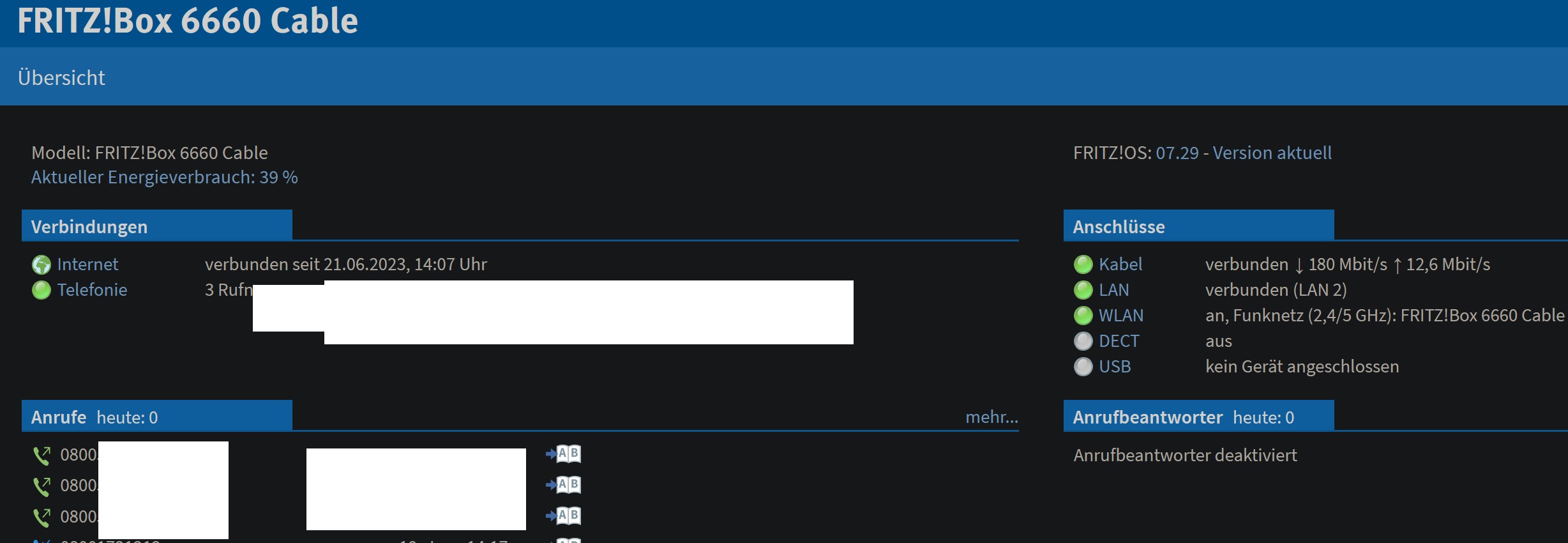

ich habe bei einem Unternehmen einen Kabelanschluss für Internet und Telefon gebucht, der seit der Aktivierung "gestört" ist und auch beim Anbieter als Störung gemeldet wurde.
Ich frage mich, ob jemand eine Idee hat, woran das Problem liegen könnte. Vielleicht hat jemand eine gute Glaskugel. Ich habe einen Tarif bei dem Kabelanbieter gebucht, der eine Download-Geschwindigkeit von 200 Mbit/s und eine Upload-Geschwindigkeit von 50 Mbit/s vorsieht.
Obwohl ich diese Werte nicht in der Fritzbox angezeigt bekomme, sondern niedrigere Werte, erhalte ich auch bei Speedtests genau diese niedrigeren Werte, unabhängig von der Testzeit.
Mein Anbieter hat mir geraten, die Fritzbox zurückzusetzen, was ich bereits drei Mal gemacht habe. Wir haben auch schon zwei Ersatzgeräte erhalten, die jedoch das gleiche Problem aufweisen.
Der Techniker war bereits drei Mal vor Ort und konnte gute Messwerte ablesen, zumindest laut seiner Aussage. Er war sogar beim Nachbarn und hat dort ebenfalls gute Werte gemessen.
Welche Ursachen könnten für das Problem verantwortlich sein?
Kabel Fritzbox 6660

Die Fritzbox Cable zeigt nicht die verbundene Geschwindigkeit an sondern das provisionierte Profil. Wenn hier weniger als gebucht steht, dann ist die Box vom CMTS nicht richtig provisioniert und der Anbieter hat ein falsches Profil hinterlegt.
Was zeigt die Box den auf der Startseite an?
Das hier ist das Profil und hat mit der echten Geschwindigkeit nicht viel zu tun. Aber mehr als das geht natürlich nicht.

Jack2 schrieb:
180 Mbit down
12 Mbit up
Also die Werte werden angezeigt und auch tatsächlich erreicht?
Also 200 und 180 würde ich als OK einstufen. Aber 50 und 12 halt nicht.

Erst mal: Eine Fritzbox 6060 gibt es nicht. Was für eine Box hast du wirklich?
Bevor wir hier Rätsel raten, zeige mal Screenshots deiner Verbindungsgeschwindigkeit und aller Kabel-Informationsseiten aus der Fritzbox.

Nochmal zu Info. Das sind bei der Cable keine erreichten Geschwindigkeiten sondern nur ein Profil, welches für diese MAC Adresse hinterlegt ist. Wenn da 180/12 steht und 200/50 gekauft wurde, dann ist das einfach nicht ok. Die eigentliche Geschwindigkeit wird hier gar nicht angezeigt, das ist anders als bei DSL Fritzboxen.
Daher ist das nicht im Rahmen der Toleranz.
Es geht hier um einen Kabelanschluss, Kabel Fritzbox 6060. Bitte glaub mir das im Profil 180/12 steht.

Jack2 schrieb:
Kabel Fritzbox 6060
Das ist aber eine 6660!
Und noch mal, wo hast du die Box her? Amazon? Gebraucht?
Weil wenn vom Anbieter, dann sag dem das! Da ist das falsche Profil drauf. Wenn das in deinem Konto steht, dann bekommst du am Montag garantiert eine neue Box mit dem selben Problem.

Die Provisionierung zu der MAC (bzw. dann Vertrag, weil die MAC ändert sich ja beim Ummelden auf eine neue Box) ist im CMTS gespeichert. Da kann man die Box 100 mal tauschen, die wird immer 180/12 anzeigen, wenn der Anbieter da nichts ändert. Der Techniker kann da auch nichts machen. Ist nur irre, dass die das nicht selber wissen.
