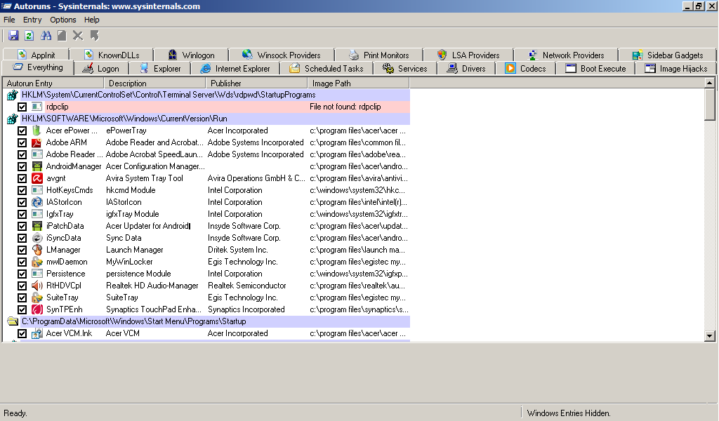

na ja kann man nicht so gut lesen,
daher dachte ich mir das die txt datei besser ist
ja das is besser aber du hast einen von everything gemacht mach bitte einen von Logon´s aber was ich gleich schon sehe sind die dinnger von adobe, alles weg damit
okay.
ich werde bei den adobe sachen das häckchen wegklicken.
den größten teil kann ich deakttivieren, oder?
ich würde den kompletten software block deaktivieren ist das richtig?
Nein alles einfach wegklicken würde ich nicht.
z.b die dinger von Acer die sind zwar nicht zwingen erforderlich.
Aber wenn du sie ausmachst stehen dir gewissen dinge nicht mehr zur verfügung die mit diesen tools zusammenhängen ich lese da z.b was von ePower tray.
Bin nicht ganz sicher aber das is bestimmt für das Power Managment des Netbooks, wenn du das ausmachst musste die einstellungen manuel unter windows vornehmen weil er sonst vielleicht unter höchstleistung läuft was eine sehr kurze akkulaufzeit zur folge hätte.
oder SynTPEnh, das sollte das tool sein damit dein mauspad richtig funktioniert mit scrollen und solchen dingen machst du das aus würde auch das nicht mehr gehen bzw nicht mehr richtig gehen
google am besten mal was was ist und entscheide dann am besten selbst ob du es brauchst oder nicht
Und nicht einfach leichtfertig sachen ausmachen das is nie gut
